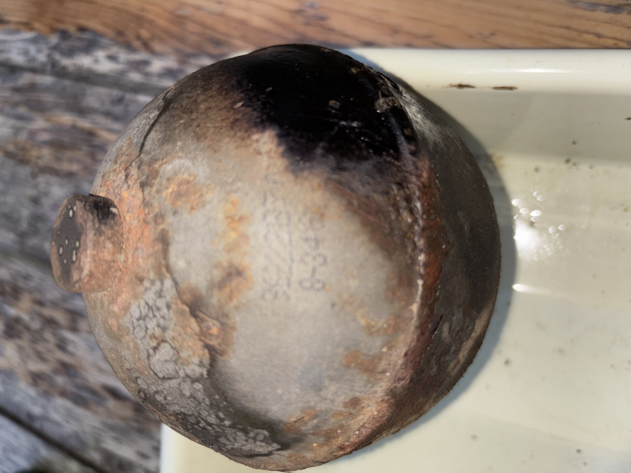

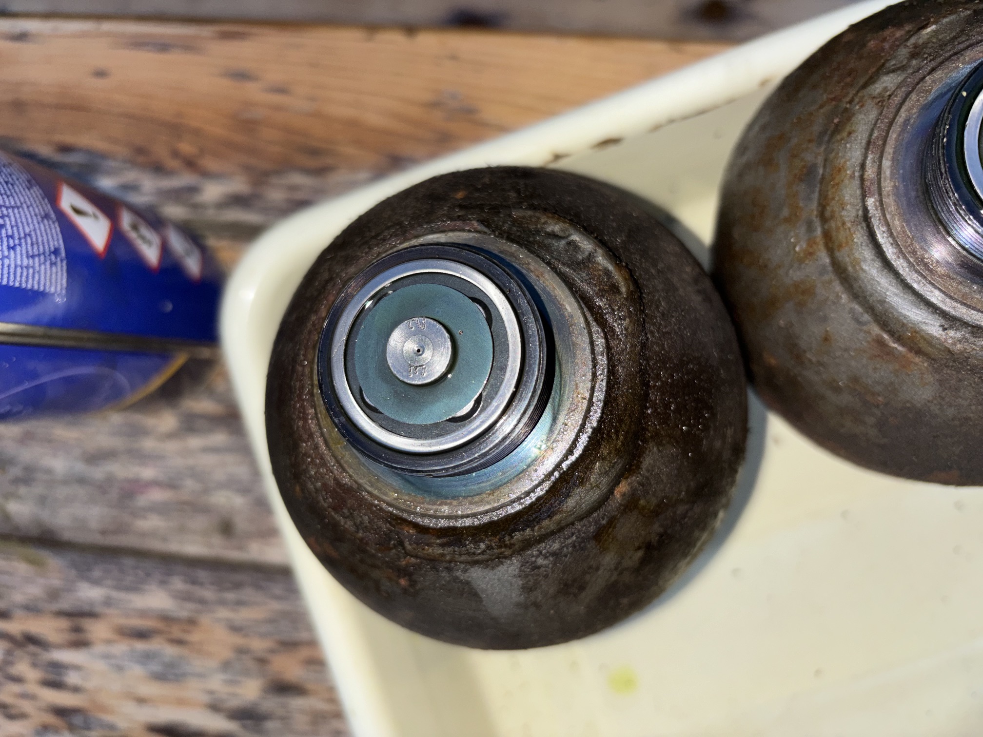

Even geleden sinds de laatste update, maar de XM staat eindelijk op 8 nieuwe bollen en zoals verwacht, wat een transformatie. Ik heb natuurlijk ook een BX met recente componenten en men zegt dat de XM door hydractive niet persé beter veert dan z'n kleine broertje. Maar daar ben ik het echt compleet mee oneens. Ik denk dat het door de grotere massa van de auto komt, hij is duidelijk stabieler op oneffen wegen en soepeler over hobbels . Wel even wennen ook, dat hij toch niet als een gek door de bocht rolt. Hydractieve doet goed z'n werking. Wat nog rest is een goeie ontluchting incl. remcircuit, want de auto komt wat omhoog achter bij het vasthouden van de rem. De achterste bollen kwamen er zo onderuit, misschien is dit nog een originele.

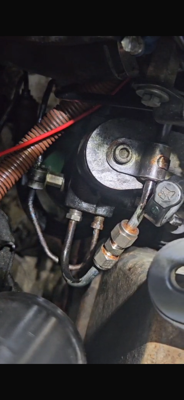

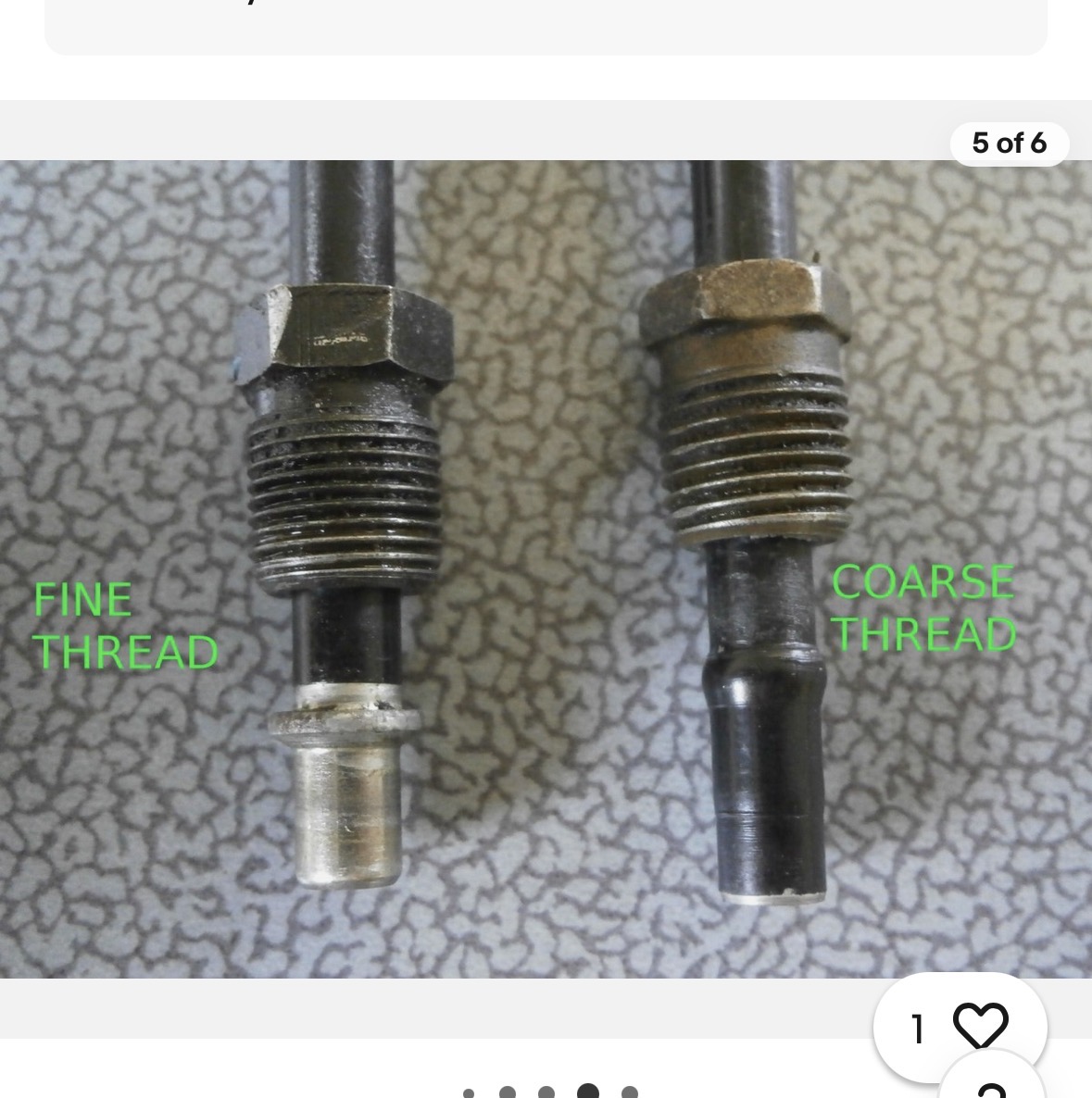

Dan, wat was er nou aan de hand met de HD regelaar-lekkage? Ik heb het 5280K5 seal meegeven aan de garage voor de bollenwissel omdat ze vrij zelfzaam lijken te worden. Deze heb je nodig voor de HD regulators na eind 96':
De vorige sleutelaar had het seal verkeerd-om geplaatst en afgedicht met een "standaard" rubber. Maargoed, ook op de juiste manier kreeg hij het lek weer niet dicht.. Even berichten/gedachten gewisseld met Tobias en we kwamen eigenlijk tegelijk op dezelfde conclusie: Die regulator is van het oude type en heeft niet de fijne draad. De boeken erbij en jawel bingo, in de onderhoudshistorie is te lezen dat de regulator in 2024 is vervangen. Twee oplossingen: of een correcte HD regulator plaatsen of de leiding splicen. Nou wil de voorzienigheid dat deze leiding precies 1/4" OD is, en na m'n eigen ervaring met Swagelok leek het mij in ieder geval op de korte termijn een prima oplossing om deze (gasdichte tot 500 bar) koppeling toe te passen om een verbinding te maken met de oude fitting via een leidingstuk. En zo geschiedde:
En voila, mysterie opgelost. Omdat deze koppelingen vrij robuust zijn ben ik niet zo bang voor falen, ze kunnen een keer of 12 los en vast voordat de ferrules af beginnen te takelen. En hij is eigenlijk perfect geplaatst qua gevoeligheid voor trillingen. Ik denk dat dit dus de permanente oplossing wordt, omdat HD-regulatorsvan dit type legio zijn en blijkbaar niet anders in functie.
