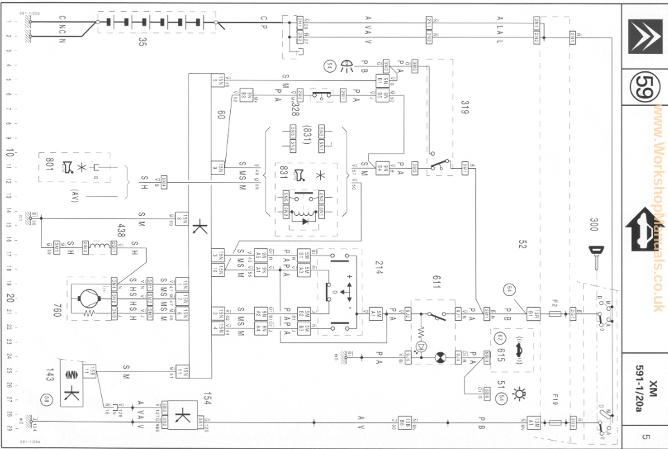

En in het kader van meten is weten...
Waarbij:
- 214 de CC-hendel is
- 60 de CC module voor op de ECU bak is.
Ik zou meten op de stekker van de module of er gebeurt wat er moet gebeuren als je de hendel wel/niet bediend in alle richtingen.
- 319 is de rempedaalschakelaar
- 328 het koppelingspedaal schakelaar indien handbak, anders;
- 831 paars relais in motorruimte om te zorgen dat de CC onderbroken wordt bij automaat in P, N, en R
- 154 snelheidsopnemer kilometerteller
- 611 CC schakelaar op dashboard
- 760 vacuumpomp CC
