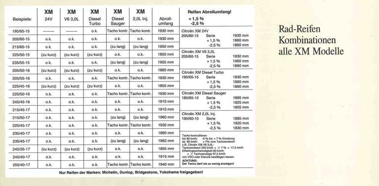

De allereerste 2 liters zijn zelfs ooit met 185 mm geleverd.  Een breedte van 205 is een mooie breedte inderdaad. Daar hoort dan een hoogte van 60 bij. Anders worden de banden echt te fors  frown
Maar je kunt ook voor 215/60 (zou ik persoonlijk doen)  of 225/55 kiezen
Hieronder een overzicht van sportieve suggesties / combinaties door mustketier

Tip om alu velgen niet te lakken zal ik volgen. Hetzelfde als bij een gelakt houten keukenblad eigenlijk. Eenmaal een kras erin en het vocht gaat zijn werk doen onder de lak..
215/60/15R is bijna 3x zo duur als 205/60/15R zie ik ! Zal waarschijnlijk veel minder vraag naar zijn.. 15 inch uberhoubt natuurlijk.
RE: Mooie tunings velgen?
Oh zijn die zo duur?  Dan zou ik er inderdaad nog eens over nadenken.
Die bandentabel heb je eigenlijk niet nodig. Is op diverse plekken  op internet makkelijk uit te rekenen.
Hier bijvoorbeeld: https://www.buggyboys.be/nl/tech_tellerafwijking.htm
Verschillen mogen niet groter zijn dan +1,5% of -2%  Komende woensdag komen de winterbanden van mijn oude Volvo op de XM. Winterbanden zijn maatje 196/65/15, de zomerbanden 205/60/15 Het verschil in omwentelingen en op de teller is dan +1,19%

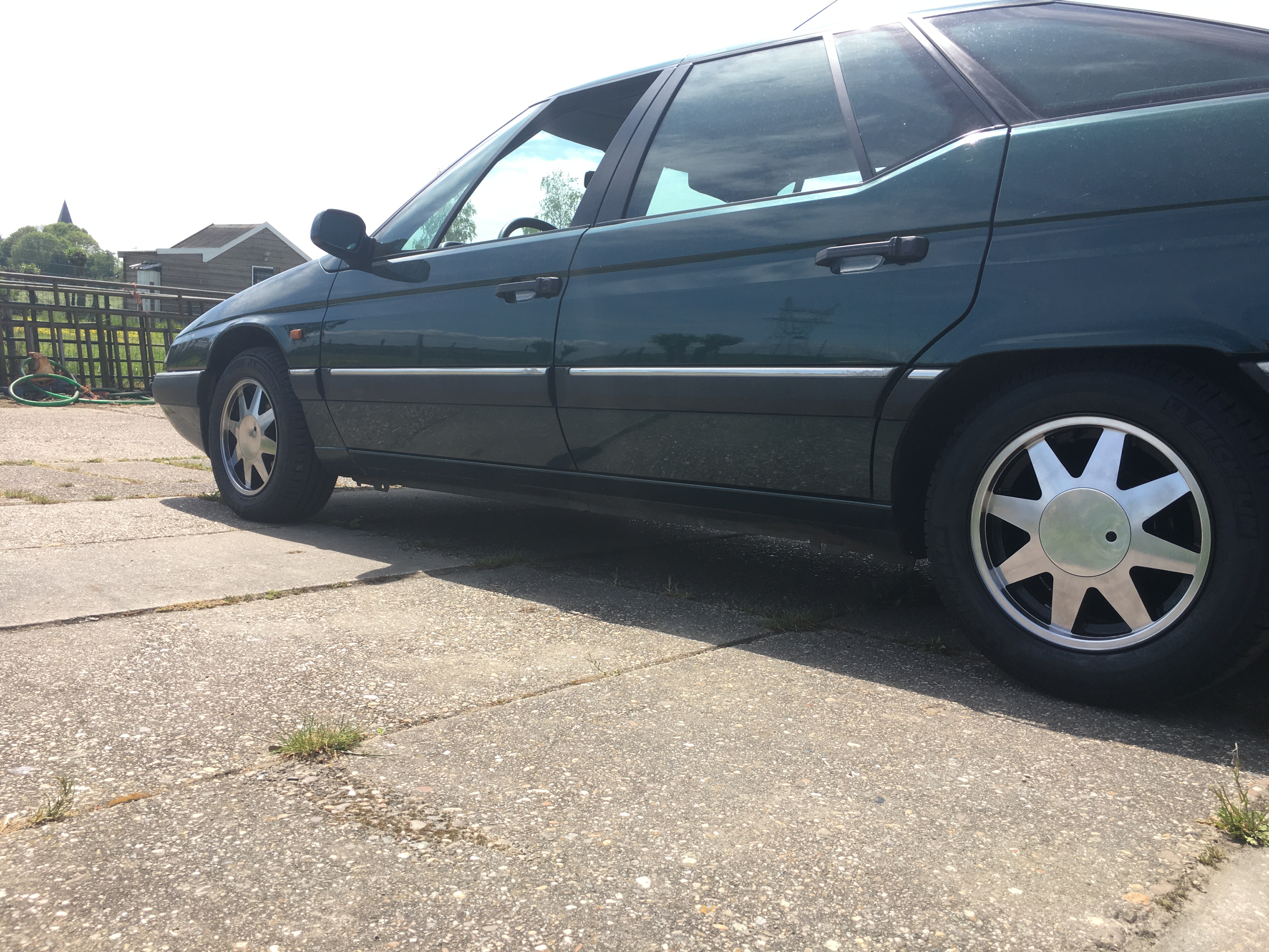

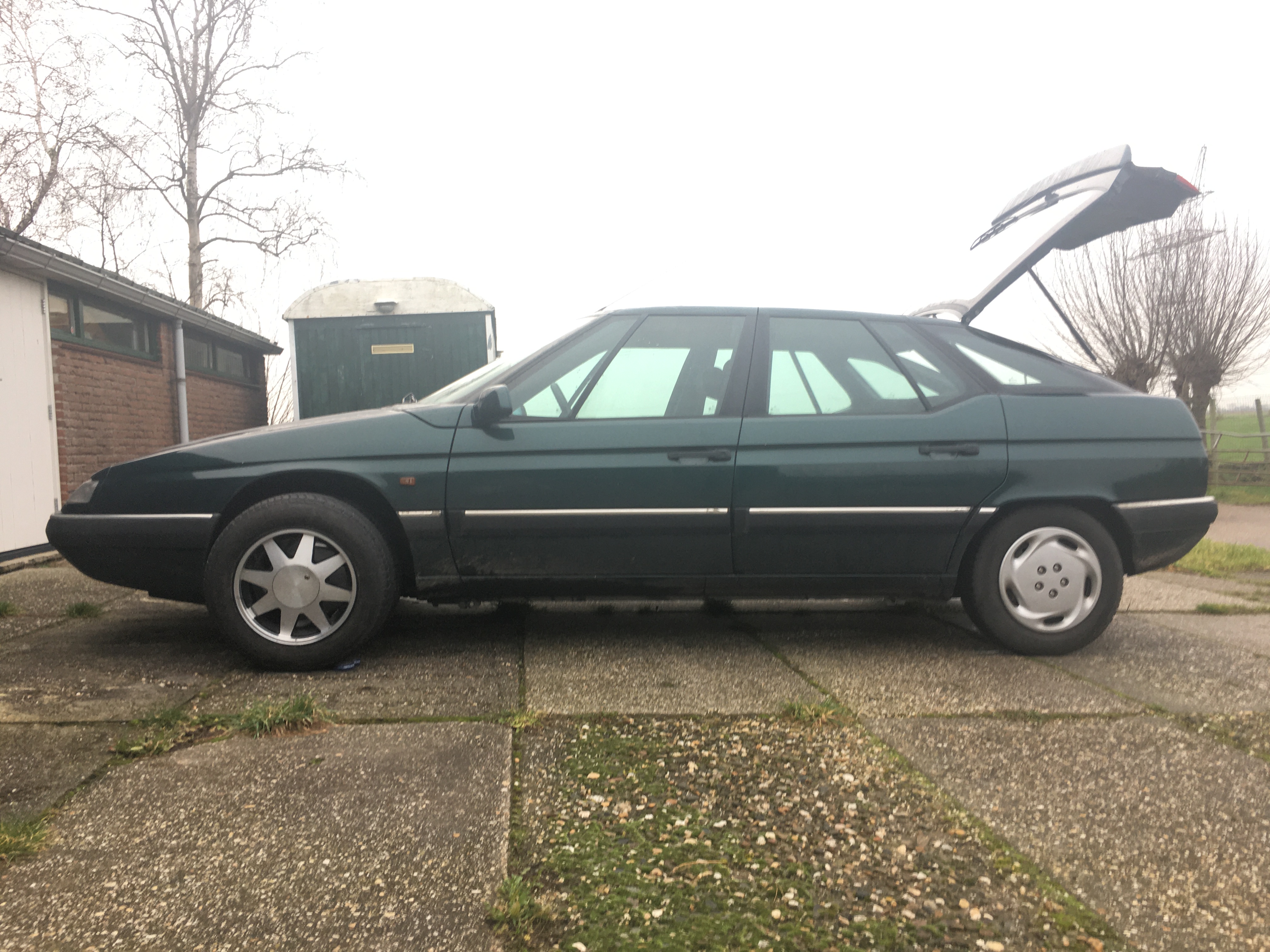

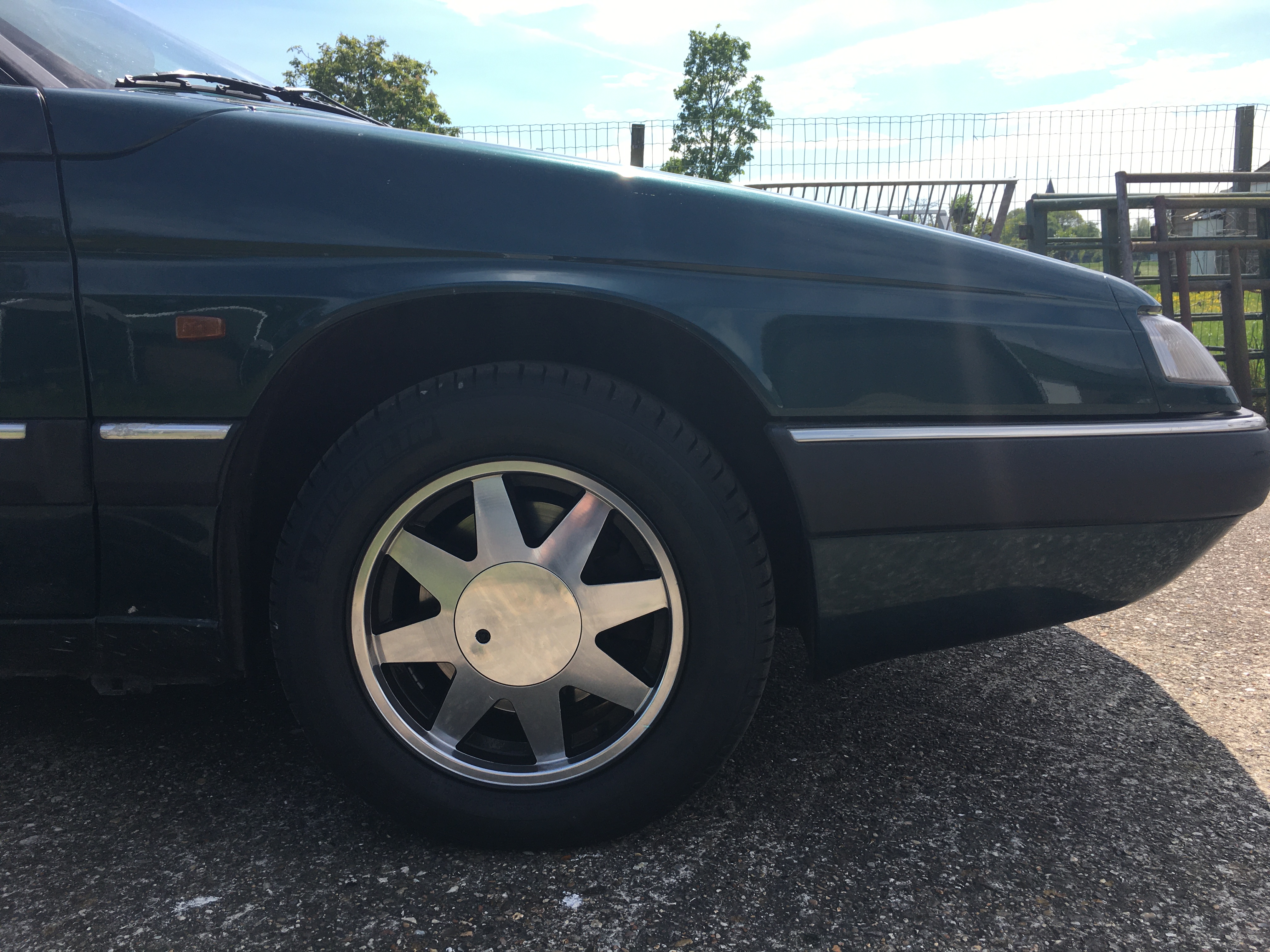

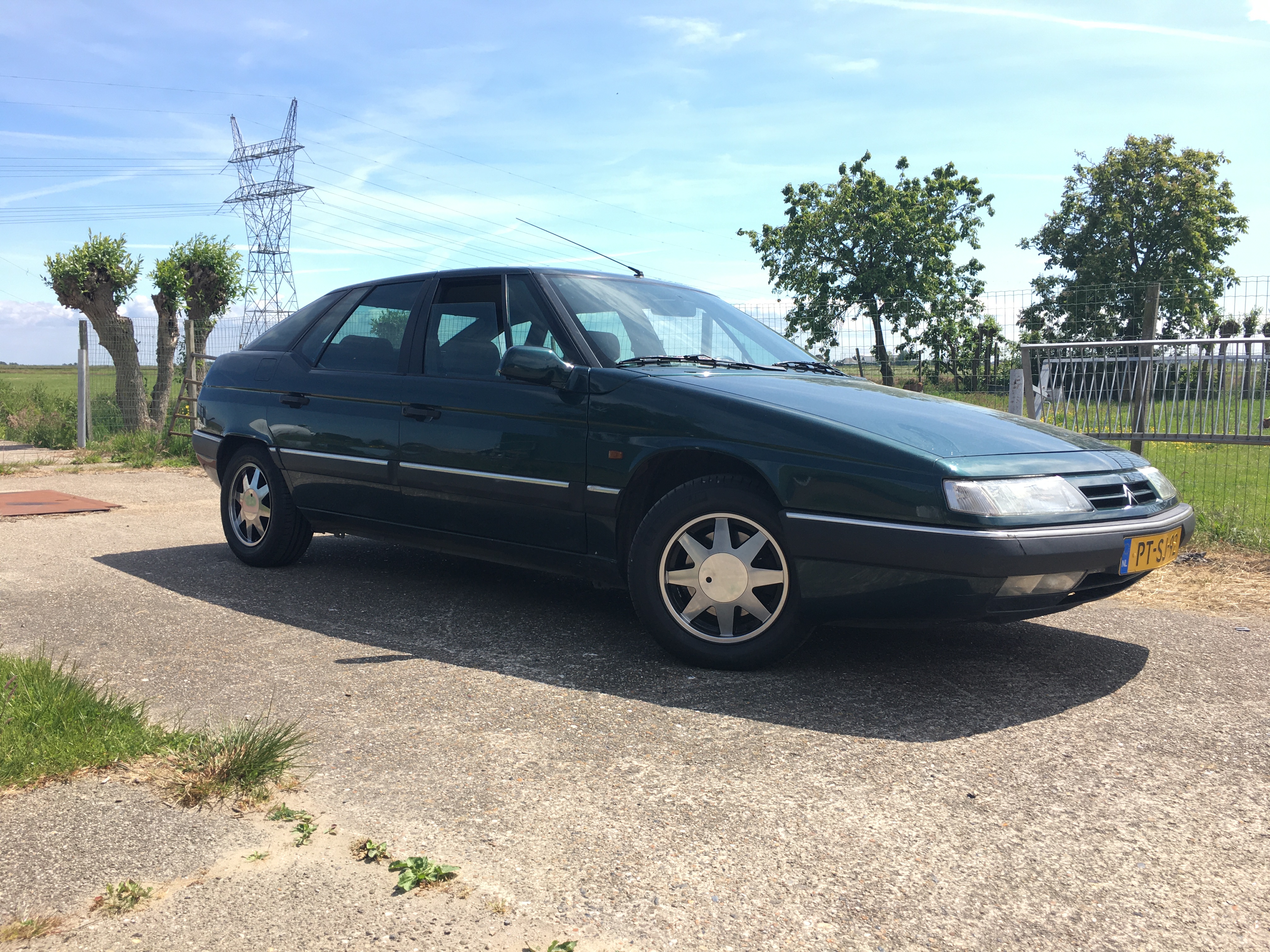

​Eindelijk mijn nieuwe velgen erop!!
Flink lopen schuren, polijsten, zwart bijwerken, maar mooi resultaat vind ik!
Ze doen geen afbreuk aan het ontwerp van de auto. Chique sportief zeg maar.
Banden Energy Savers 205/60/r15
Leuk om anno 2020 weer 'originele aftermarket velgen'     te gebruiken.
Ik vind ze gaaf

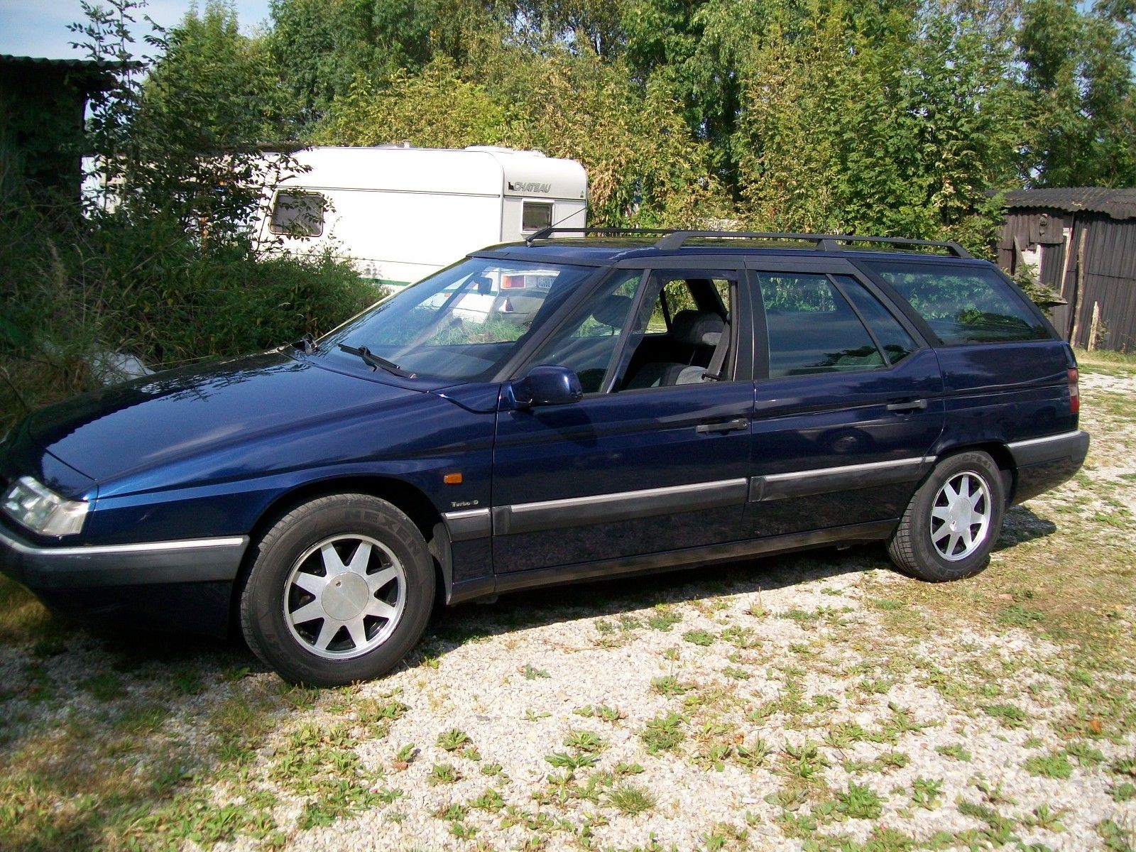

Diezelfde zaten onder mijn blauwe Break toen ik hem in Duitsland kocht. Heb ze toch gauw gewisseld voor Etoiles. Volgens mij heb ik ze nog een keer doorverkocht; of anders liggen ze nog ergens achter in mijn garage.
