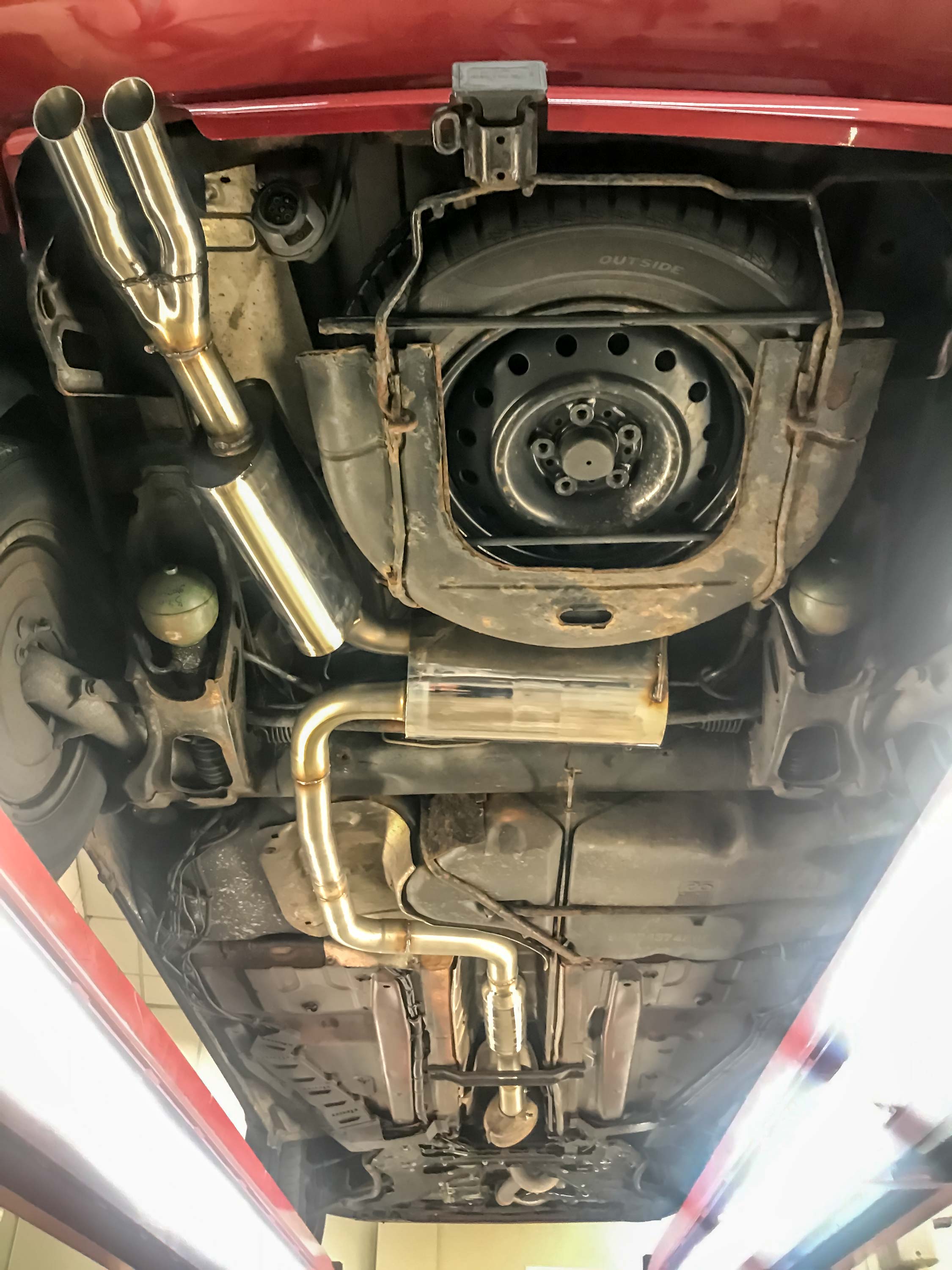

Nou het zit er onder. Bij mij een iets andere opzet met 3 dempers. Na goed overleg maar besloten om toch voor de meest stille optie te gaan want die is nog steeds iets luider dan origineel. Dat komt omdat er min- of meer rechte pijpen in die dempers zitten en geen 'kamers'. Dit lijkt ook wat meer op het origineel. Voor de liefhebbers doorsnee van de pijp is eerst 63 en daarna 57 mm. De 2 eindpijpjes zijn 51 mm en van iets dikker en gepolijst materiaal.

Even een brutale vraag, wat heeft die uitlaat gekost?
€ 1320,- inclusief BTW. Ik weet het; niet goedkoop, maar het gaat ook nooit meer af. En deze auto doe ik ook nooit meer weg
Als ik het via www.citropart-shop.de/Ersatzteile-9/Auspuff/ had besteld was het ook niet veel goedkoper geweest.

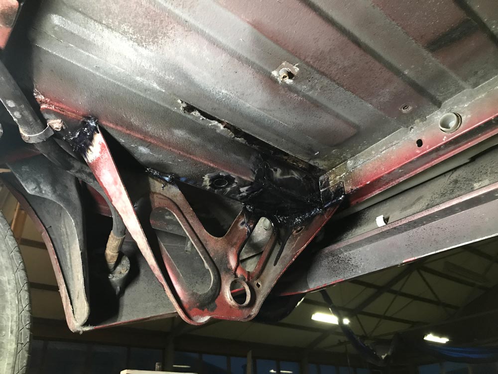

Vandaag een aardig krokant en rot plekje gevonden. Daar moeten we eens mee aan de slag...

Onderzijde kofferbak in rechter achter hoek. Die bout die je ziet is van de trekhaak.
Ai, das minder dat plekje. Gelukkig is het recht toe recht aan werk om te lassen, niet al te moeilijk. Vraagje, gewoon uit nieuwsgierigheid, hoe is jouw XM bij de A-stijl binnenzijde op de aansluiting met de bodemplaat?
Nou was mijn XM echt op heel veel plekken rot, maar in de koffer was alles hard gelukkig. Was er in ieder geval 1 deel hard...

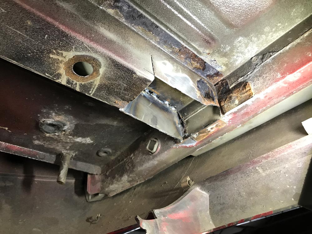

Vandaag de roestplek even aangepakt met een doorgewinterde lasser. Eerst hebben we maar even de trekhaak verwijderd en ook het reservewiel.
Ook de zijkant van de kokerbalk was aan het rotten.
Boven: het eerste nieuwe inzetstukje. We hebben het hele sleepoog er maar ff afgehaald.
En de boel zit weer in elkaar. Door de Brunox wordt het kale metaal gitzwart.
