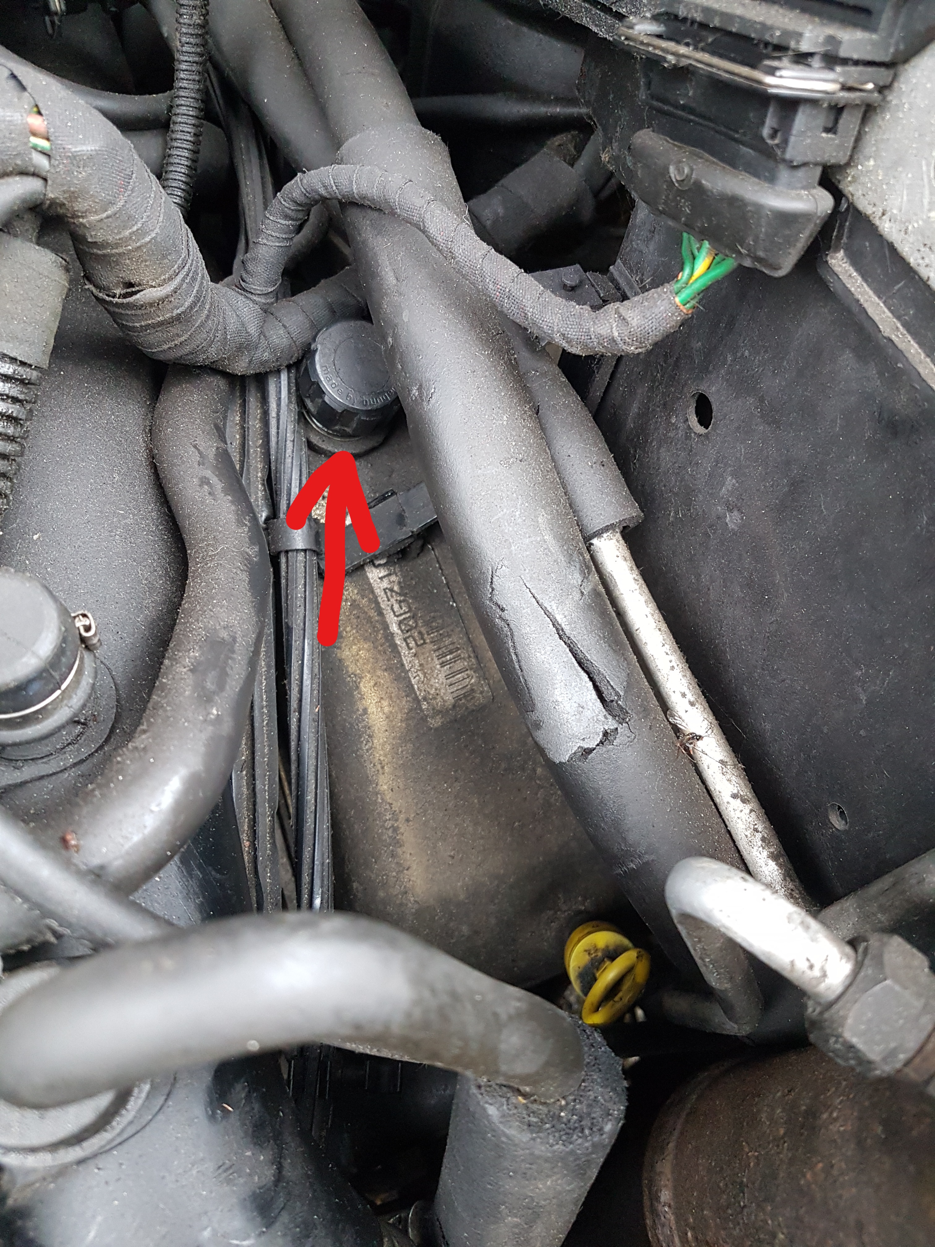

Dag allen,
Ik sta op het punt om de automaatolie te verversen (4hp18). Nu vroeg ik mij af, kan ik de olie alleen bijvullen via de peilstok of ook bij de opening daarboven? Hieronder een foto van de bovenste opening, aangegeven met de rode pijl.
ik ga ervan uit als je het zelf doet dat je weet welke parameters je in de smiezen moet houden bij het bijvullen. En daarmee doel ik dan op b.v. dat het blok op 80 graden moet zijn.
RE: Op zoek; betrouwbaarheid automaten
Dat is de ontluchting. Bij mijn weten zou dat moeten kunnen door die ontluchting eraf te halen. Maar dat is papieren kennis, ik lees dus even aandachtig mee.

Ik volg de procedure zoals die in de Haynes staat opgenomen, dus inderdaad een rondje met de auto rijden om de olie op te warmen, olie er uit halen, bijvullen, en vervolgens bij motor aanzetten en stukje rijden het peil in de gaten houden en bijvullen indien nodig.
Ik kwam op het idee om bij de bovenste opening bij te vullen door de Haynes. Daarin staat namelijk:
"Refilling the transmission is an extremely awkward operation, adding the specified type of fluid to the transmission a little at a time via the dipstick tube. Alternatively, use the filler cap (breather) having cleaned around the area first".
Vandaar dat ik graag vooraf even de check bij jullie doe en of ik de juiste "filler cap" in gedachten heb (die van de rode pijl op mijn foto).
Ik zou de Haynes methode wel aandurven. Wel heel goed schoonmaken in de omgeving van die ontluchter en schoon werken. Elk vuiltje is funest voor een automaat. (Vandaar ook de instructie in de ZF manual om een heel fijn gaasje als filter te gebruiken.

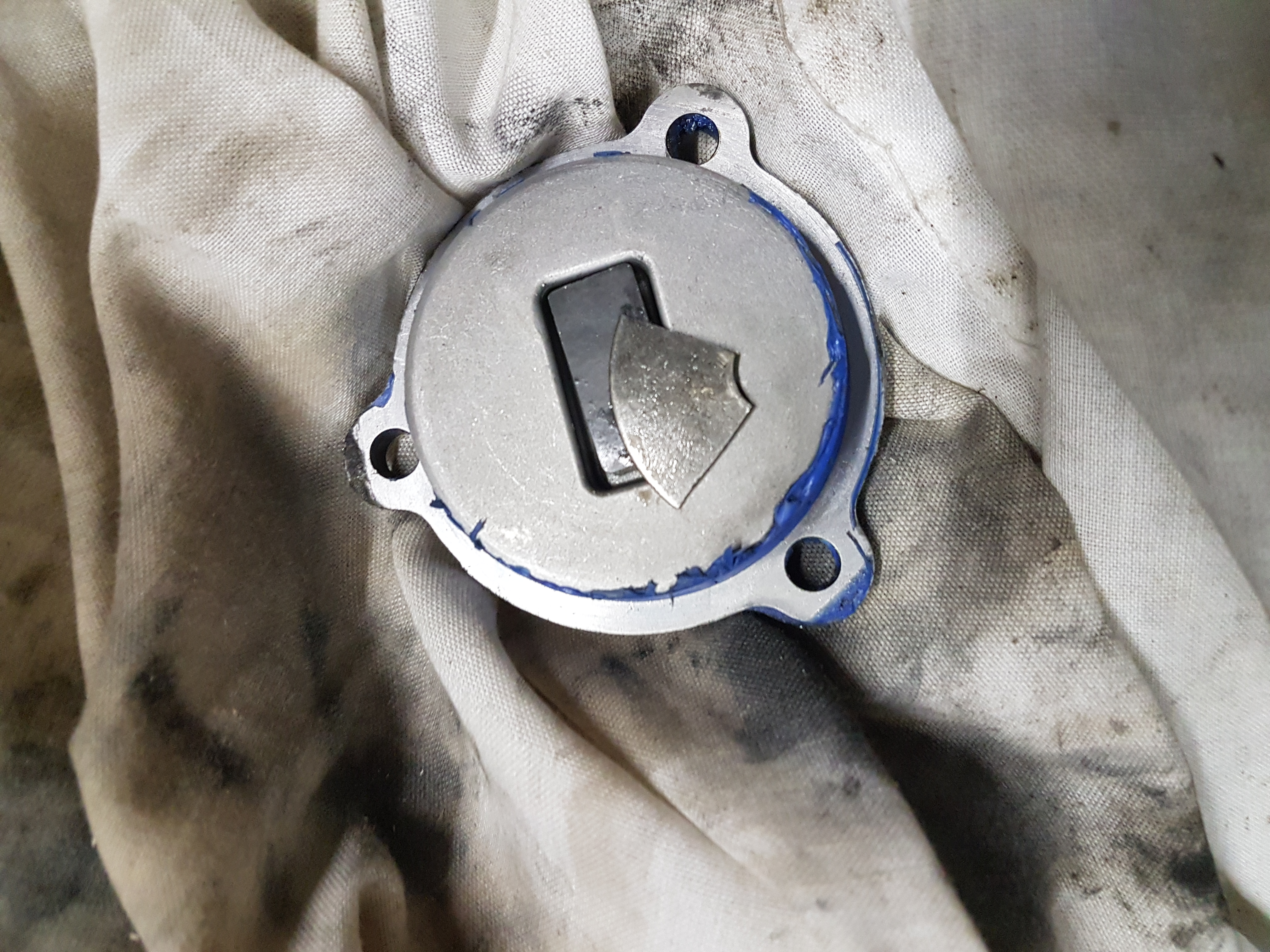

Ziezo, de eerste oliewissel is uitgevoerd. Heb het bijvullen uiteindelijk toch via de peilstok opening gedaan (met een gaasje ervoor), bleek goed te doen. Het enige dat mij wel zorgen baarde was toen ik de magneet onder het oliefilter schoonmaakte. Daar zat een stuk metaal aan vast, zie de foto hieronder:
Iemand een idee waar dit vandaan komt en of dit erg is?
Moeilijk zo te identificeren wat of waar het van is, goed lijkt het me allerminst.
