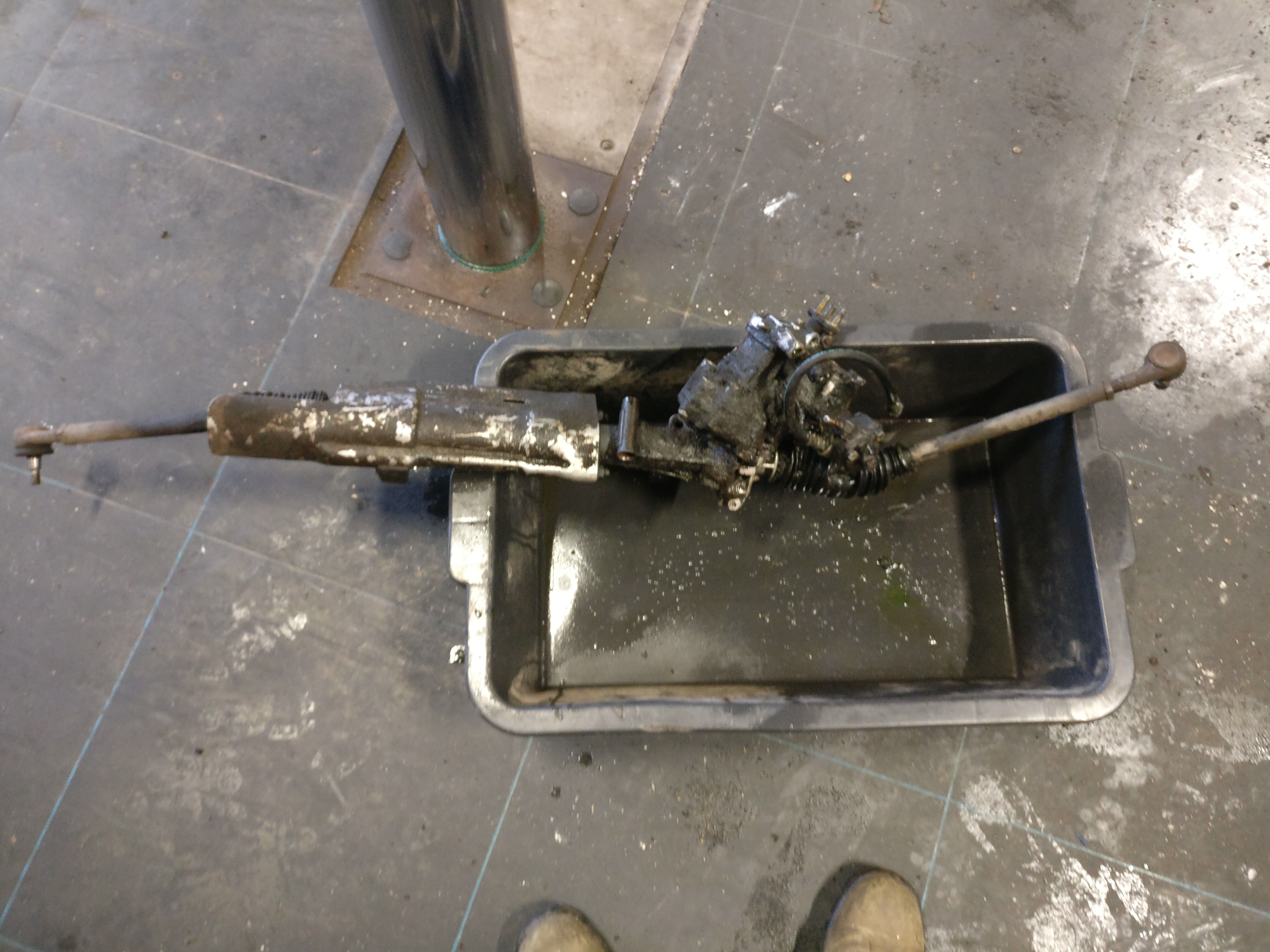

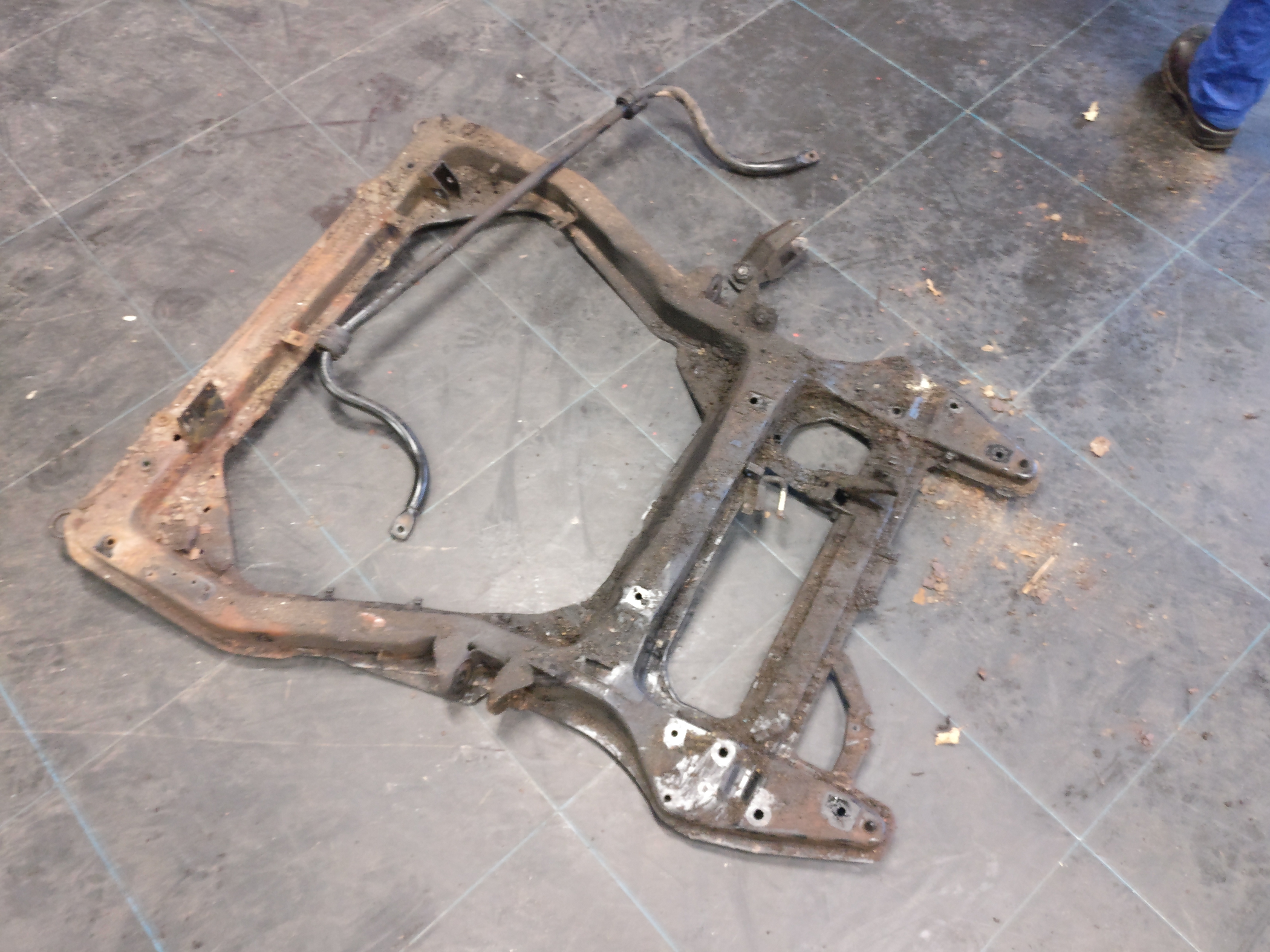

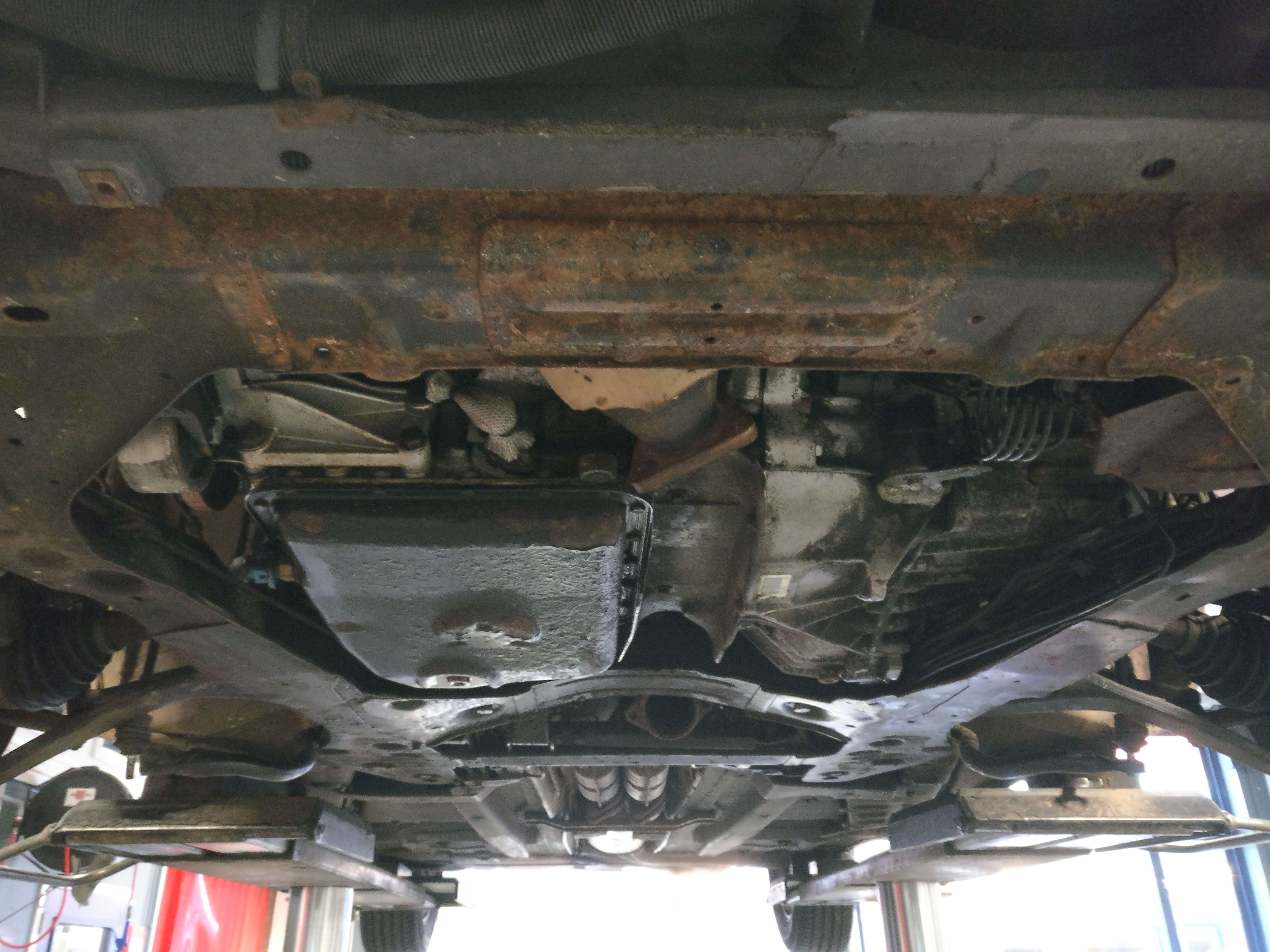

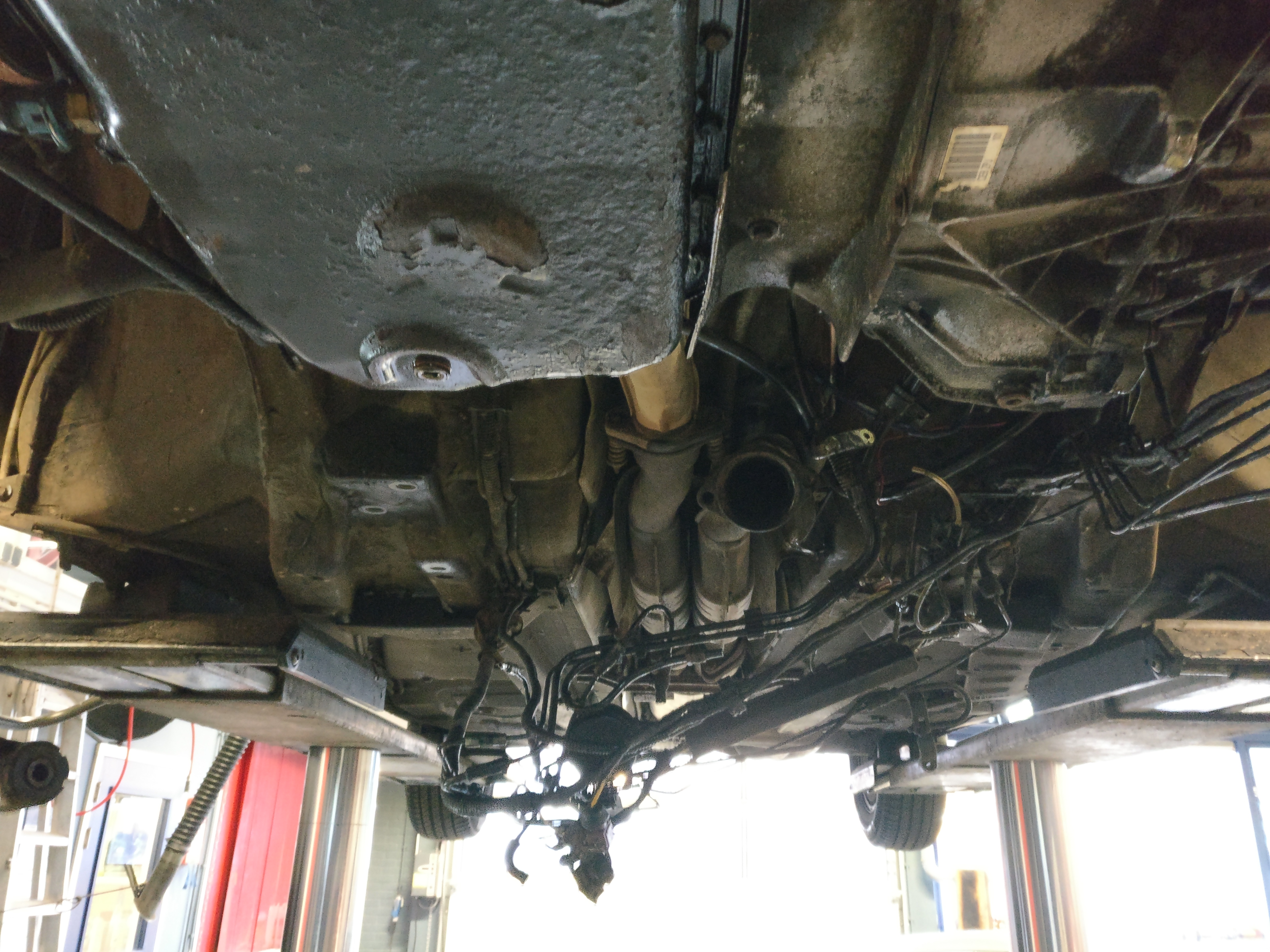

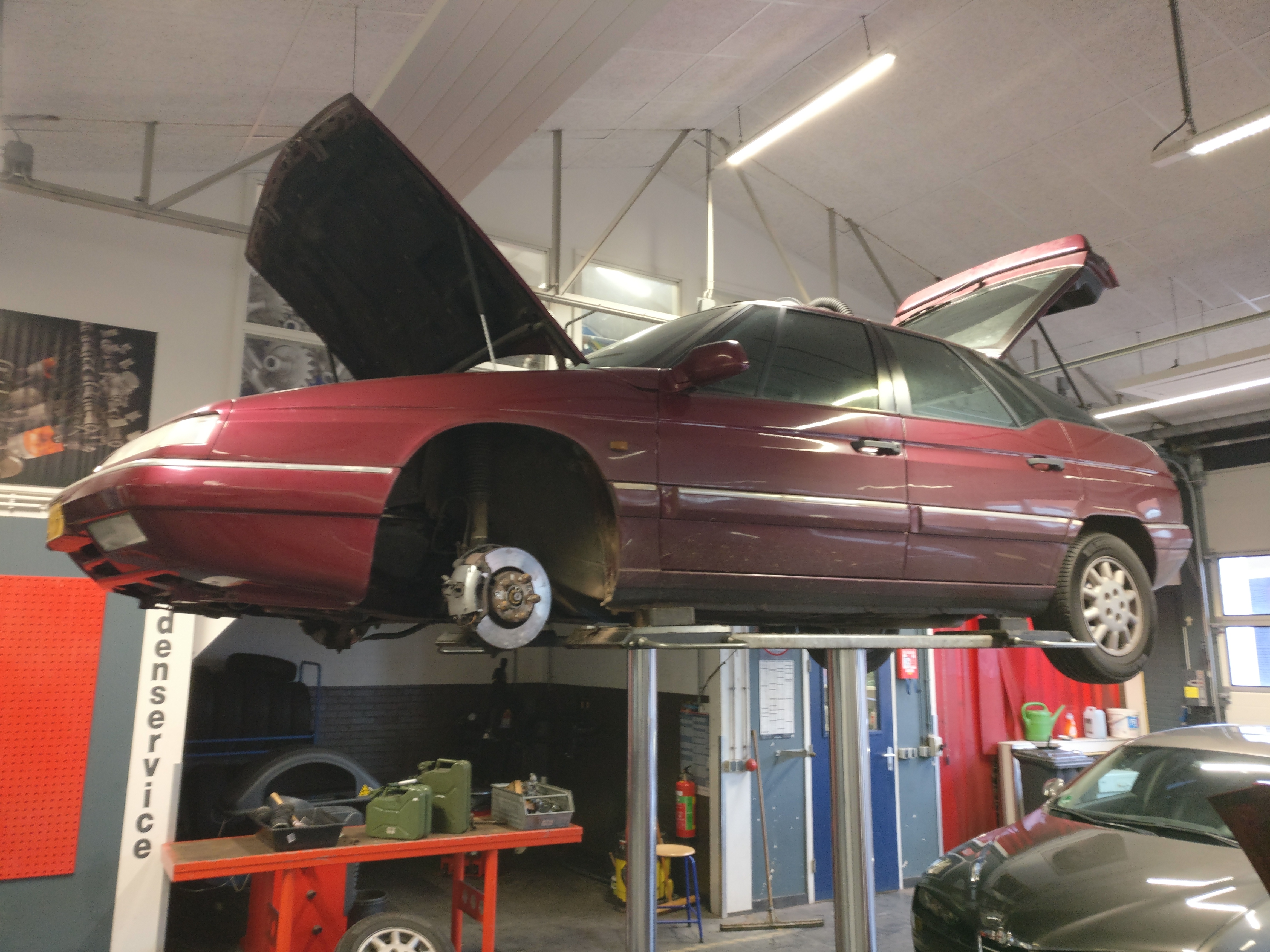

In eerder bericht heb ik al geschreven dat ik inmiddels 20 jaar in het bezit ben van mijn XM. Van die jaren heeft hij hooguit 3 jaar op de weg gereden en de rest van de tijd op mij staan (liggen) te wachten. Dit voorjaar heb ik haar uit het hok gehaald en ben er weer in gaan rijden. Dat ging redelijk goed op een paar probleempjes na, zie mijn berichten daar over elders op deze site. Toen ik de XM kocht had ik al gezien dat het stuurhuis lekte en het subframe roestig was. Ik heb besloten om beide problemen in een werkgang aan te pakken.
Nu ben ik docent op een VMBO school en geef daar wiskunde maar ook M&T. Mobiliteit en Transport, zeg maar het motorvoertuigen van vroeger. Het leek mij een mooi project om met mijn leerlingen uit te voeren. Ik heb de XM geschorst en een aantal leerlingen zijn onder mijn toezicht begonnen met het demonteren van het subframe. Zowaar geen sinecure. Maar na een dag flink sleutelen ligt het subframe naast de auto zonder dat er bouten zijn afgeknapt of leidingen zijn geknikt of afgebroken.
Het is de bedoeling het subframe te laten stralen en dan poedercoating er op. Ik zit nog te dubben of ik het ook nog wil laten schooperen maar dan wordt het iets voor de eeuwigheid en dat hoeft nu ook weer niet.
 Maandag halen we het stuurhuis er onder vandaan en nog wat kleine onderdelen die ik mee wil spuiten. Naast het stuurhuis moet ook de hogedruk regelaar even uit elkaar en de klep voor de vering die in het vooronder hangt is ook nat. Deze klep werkt ook niet helemaal naar behoren dus ook die zal na gekeken moeten worden.

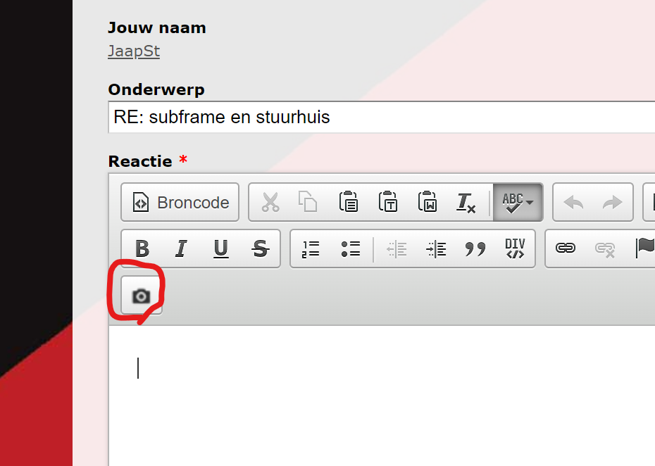

vwb fotos. Als je een bericht plaatst zit er een button in de werkbalk, helemaal links onderaan. Als je daar op klikt kun je een foto toevoegen
jeen
afbeelding van jeen
RE: subframe en stuurhuis
Maar voor het toevoegen van afbeeldingen moet het een .txt bestand zijn. Daar zit het probleem. Ik zie niet hoe ik dat voor elkaar krijg
Nee hoor!. Verkeerde knop

Subframe laten poedercaoten, dat weet ik niet of dat zo'n goed idee is, poedercoaten is hard en bros en knalt er makkelijk af, als je dan niet voor schoperen gaat, wat op zich een klein klusje voor de bedrijven die dat kunnen zou ik denk voor een goeie 2K primer en goeie verf gaan en daarna de boel in de unterbodenschutz.

En het stuurhuis is ook gedemonteerd. We gaan rustig door.
Nu alles schoon maken en klaar maken voor monrage. Dat zalwelven tijd nemen. Onder tussen gaat de XM op een bok en even aan de kant tot alles weer gemonteerd kan worden.

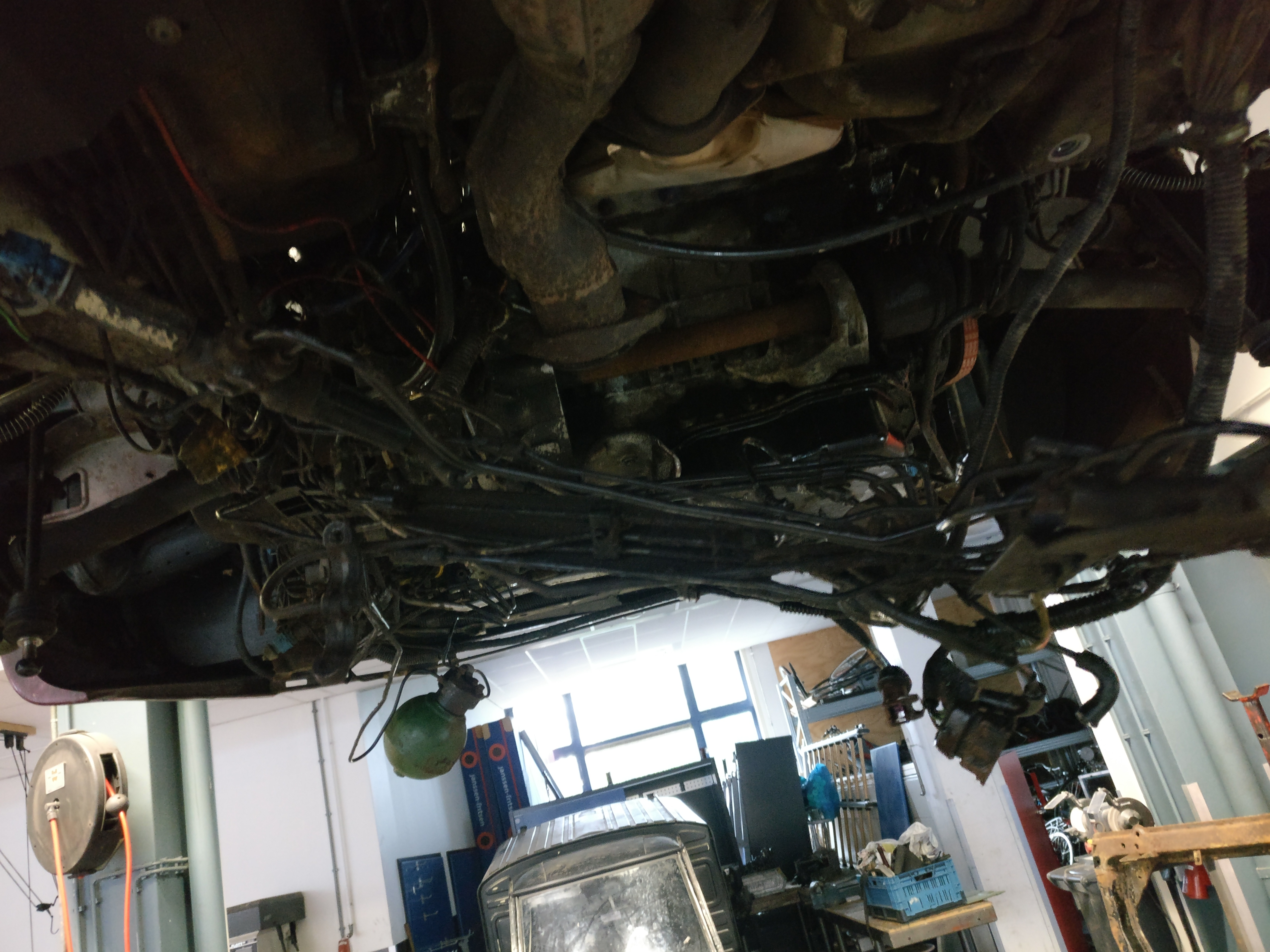

Dank voor het advies. Probleem gevonden. Beide hoogteregelaars zaten vast. Wel merkwaardig, de auto heeft jaren stil gestaanzonder problemen en nu na vier maand zitten ze vast. Verschil was wel dat ze toen op de wiellen stond en nu de weilen vrij in de lucht bungelden. Regelaarstaat dan wel in de andere stand . Zaten flink vast maar uiteindelijk toch weer ganbaar gemaakt. Is natuurlijk duidelijk dat de regelaars binnenkort liefde en aandacht nodig hebben. Voor het overige lijkt alles weer te werken. Binnenkort weer eens een blokje om kijken hoe het zich op de lange baan houdt.
Alles bij elkaar toch nog een flinke klus die ik zelf heb moeten doen. Dit is te lasig voor mijn leerlingen. Niet het sleutelen is lastig maar dat je nergens bij kunt. Maar daar weten jullie alles van.
