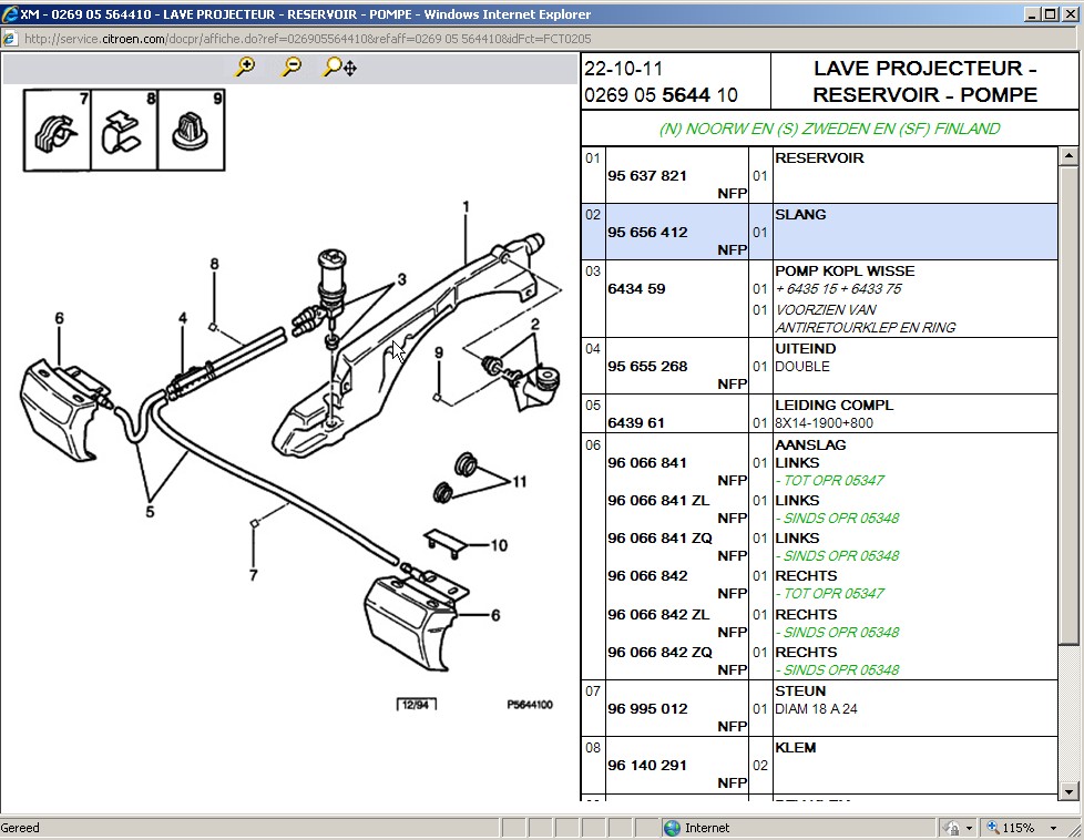

Volens mij heeft bennzi een engelse witte XM, zie onder werp onder http://www.xmclub.nl/Nieuwforum/viewtopic.php?f=8&t=1233
Re: TCT autom. van BasisBIX
Zie de bijlage.
http://service.citroen.com/docpr/affiche.do?ref=026905564410&refaff=0269%2005%20564410&idFct=FCT0205
[[{"type":"media","view_mode":"media_large","fid":"508","attributes":{"alt":"","class":"media-image","typeof":"foaf:Image"}}]]

Linkje werkt niet, want dan kom je gelijk bij het inlogscherm uit en het plaatje doe het ook niet
Maar denk dat het wel een bekend plaatje is, heb zelf ook toegang tot het SC systeem. :wink:
Helaas is dat koplampsproeierreservoir NFP. En ook als die nog wel leverbaar was, vind ik hem erg prijzig.
En ik ben bang dat bij een Engelse XM het ruitenreservoir ook gewoon links zit en het koplampreservoir rechts.
Hoe vaak kom je een Engelse XM mét koplampsproeiers voor loop/sloop tegen?
Klopt koplampsproeiers werden voornamelijk geleverd in de scandinavische landen. Dus die Engelse XM is denk ik niet het goede slachtoffer.
edit: wellicht op het ACC forum een oproepje plaatsen of zoeken?
