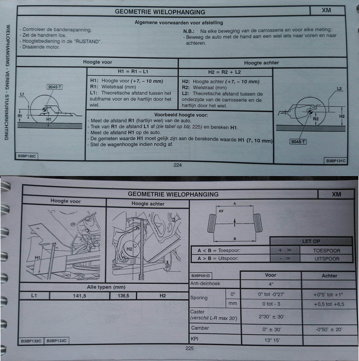

Heb je in de tussentijd al gelegenheid / informatie gehad om de wagenhoogte te controleren / af te stellen?
Zoniet => Officiële handleiding HIER
Enige dingetje is dat je misschien even moet omrekenen voor de juiste bandenmaat want hierin staan alleen de hoogtes voor 195/70 en 205/60

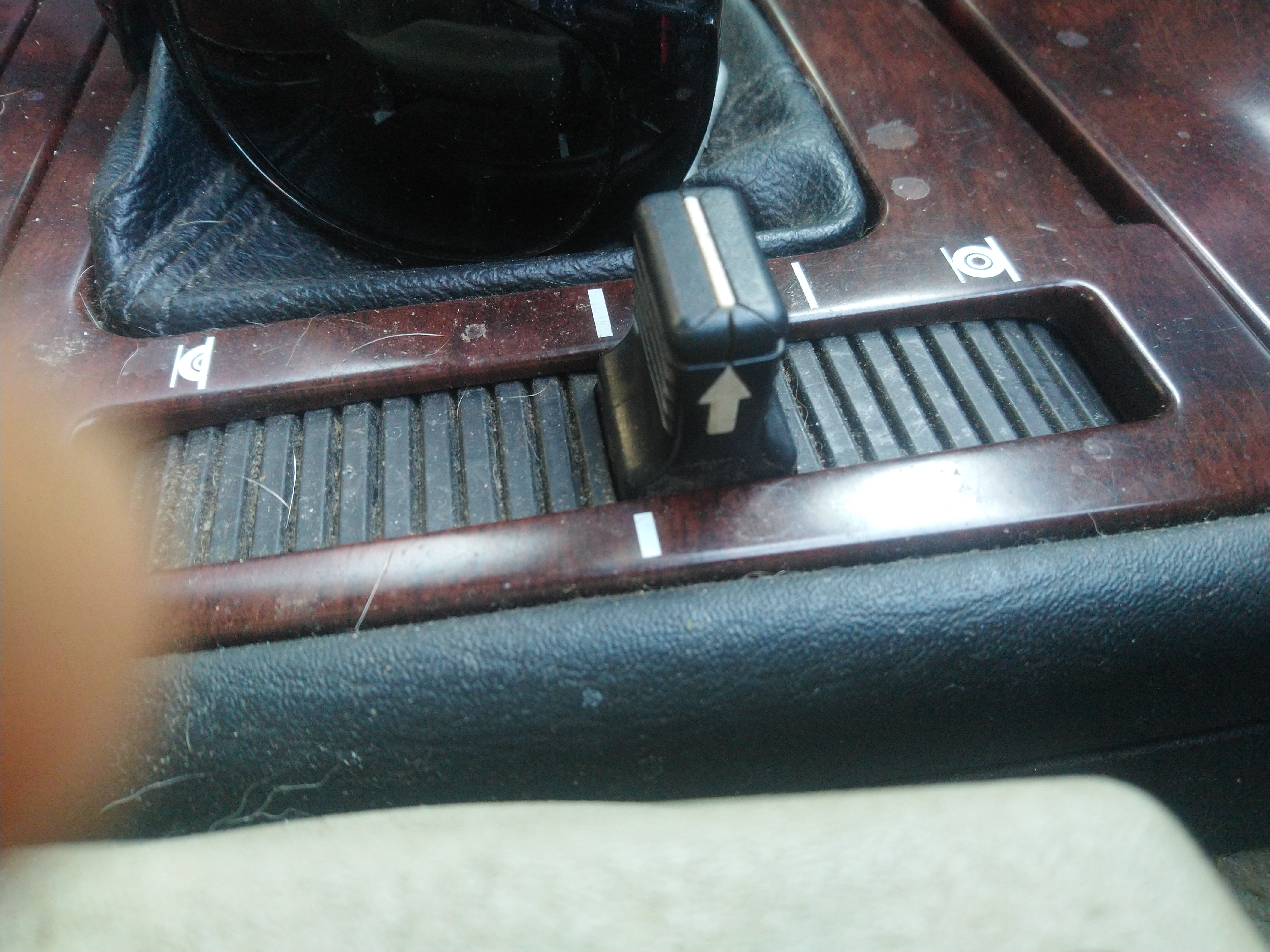

Je zou eens kunnen proberen of het probleem verholpen is door de schuif net een tikje hoger te zetten. Om te beginnen zoals op de foto en misschien nog een klein tikje meer.

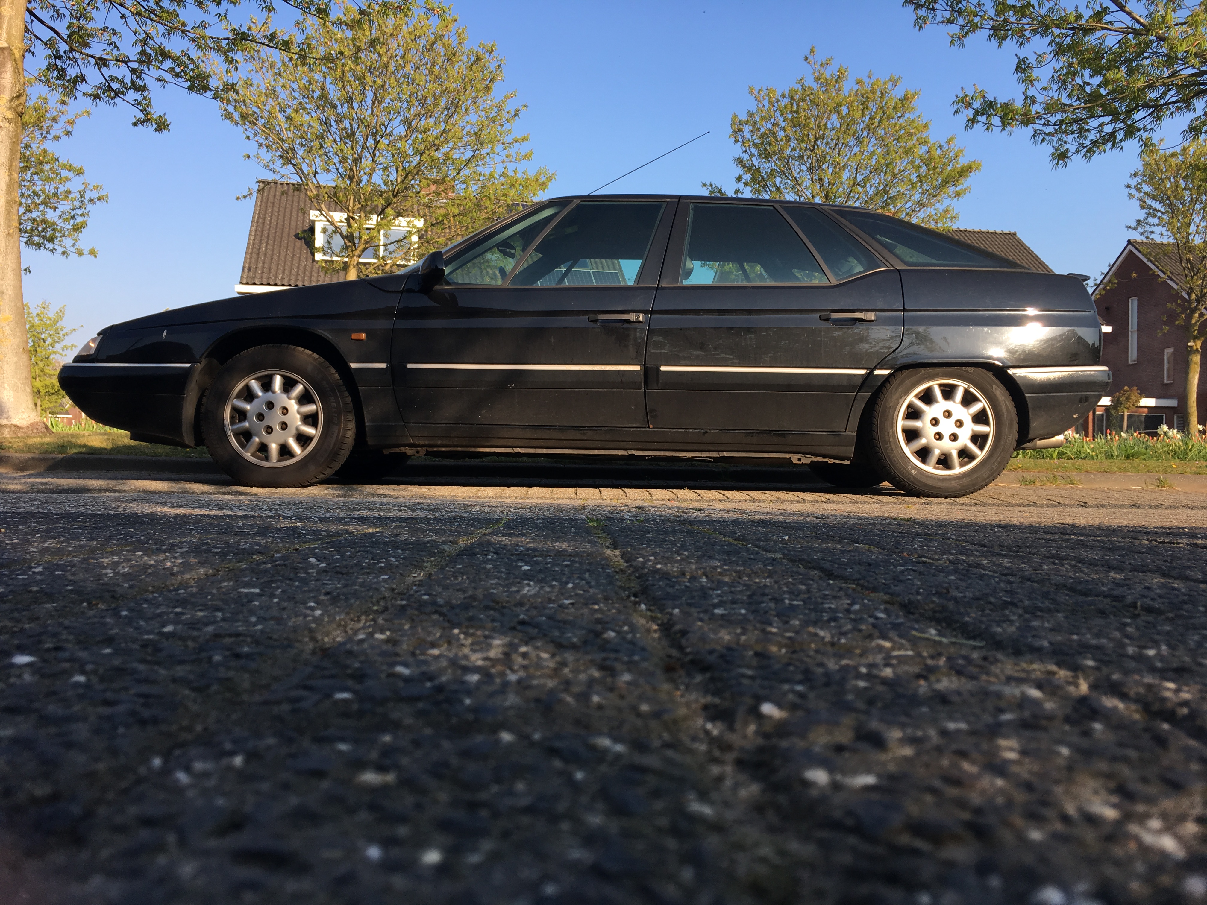

Of plaats hier eens een zijdelingse foto van de wagen. Ben wel benieuwd hoe hoog ze staat.

Dan de foto, draaiende motor, foto vanaf straatniveau, normale rijhoogte.
Ik vind je tip over het iets verschuiven van de hoogte regelaar wel een goeie, stom dat ik daar niet aan gedacht heb, ik vroeg me altijd af of dat traploos was of een 4 standensysteem. Mijn ervaring van vandaag met een iets hogere stand leverde in elk geval geen buikschuiver op bij de beruchte drempels (maar ik durf er ook alleen zeer langzaam overheen).

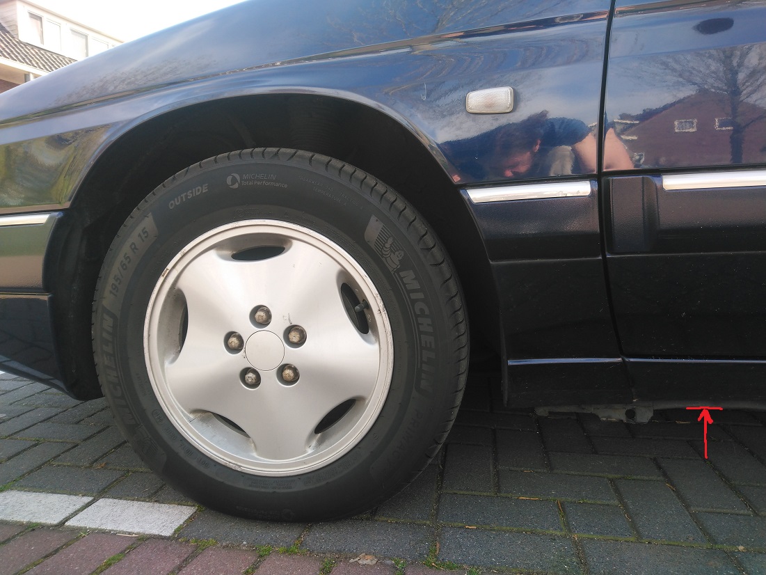

Als ik de foto zo beoordeel dan vind ik haar te laag staan ja. Vind het wel mooi er uit zien, dus zet 'm zelf ook wel eens zo. Maar daardoor heb ik dus ook krassen onder de wagen nu. :P
Ik zal vanavond even meten welke hoogte ik van de dorpels tot de straat heb. Dan kan je de wagen op die hoogte zetten tot je de tijd heb om het definitief in de garage af te laten stellen. Ze zal er namelijk de brug voor op moeten. Dus ik ga er even vanuit dat je dat niet zelf gaat doen.

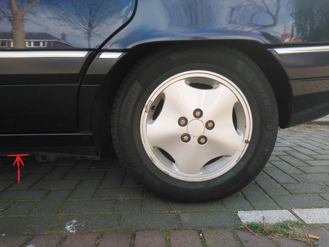

Even gemeten voor je bij de rode pijlen op de foto. Dat is dus het onderste randje van de dorpel. Beide zitten op de 18cm. Of dit de perfecte wagenhoogte is weet ik niet zeker. Maar over de grond gaat doet ze in ieder geval zeker niet.

Als bonus nog de beschrijving voor de afstelprocedure en berekening van de hoogte zoals in het jaar 2000 werd voorgeschreven.

ALs dit inderdaad een foto is van jouw Xm , met draaiende motor !!,dan staat hij achter te laag !!!!!!!!
Bij Blaueboot kun je al zien dat je de het HELE achterband moet kunnen zien. Zo staat hij ook bij mij in de rijstand
Hier, bij de onderstaande foto's, kun je het goed zien

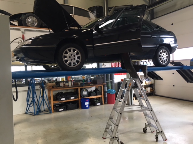

Even naar een DHZ garage gaan welke een 4 kolomsbrug heeft !! Is het zo gepiept.
