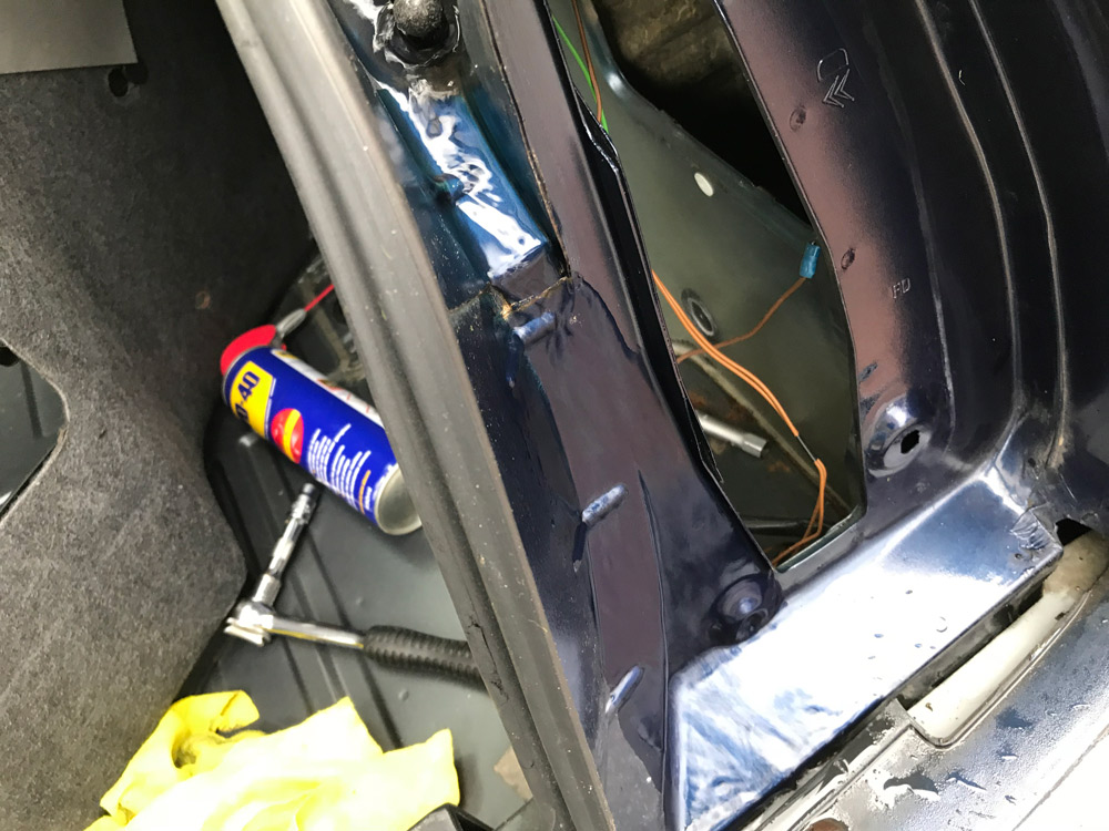

Sinds de recente regenbuien van de afgelopen natte weken viel mij op dat de mat van mijn kofferbak weer doorweekt was. De achterruit was ook permanent beslagen. Vandaag had ik een middagje vrij en omdat het komende weekend mooi lijkt te worden ben ik maar eens op zoek gegaan naar de bron van deze wateroverlast.
Om te beginnen heb ik eerst de mat eruit gehaald en in de tuin te drogen gehangen. Als ik de achterbank omhoog klap, staan daar ook wel flinke plassen inclusief roest. Het was alweer ernstiger dan gedacht.
Ik vermoedde dat het water langs de rubbers in de auto drupte. Een tuinslang op de auto zorgde voor wat water maar de auto bleef droog !! Toen bedacht ik mij dat ik de auto in de hoogste stand heb gezet. Mogelijk was dat van invloed want als de wagen normaal geparkeerd staat in een regenbui dan is dat in de normale rijstand en zakt de achterkant naar verloop van tijd wat naar beneden. Nadat ik de wagen in de rijstand had gezet en ik even op de trekhaak was gaan staan, zag ik in beide hoeken opeens plasjes ontstaan. Maar de rubbers bleven droog.

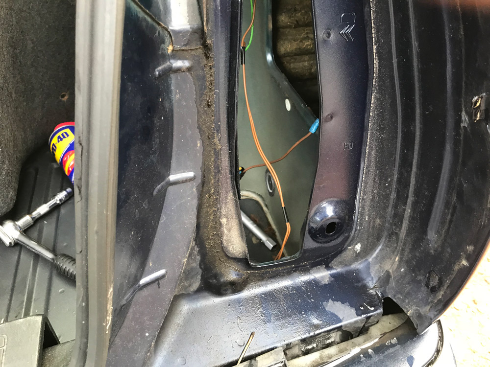

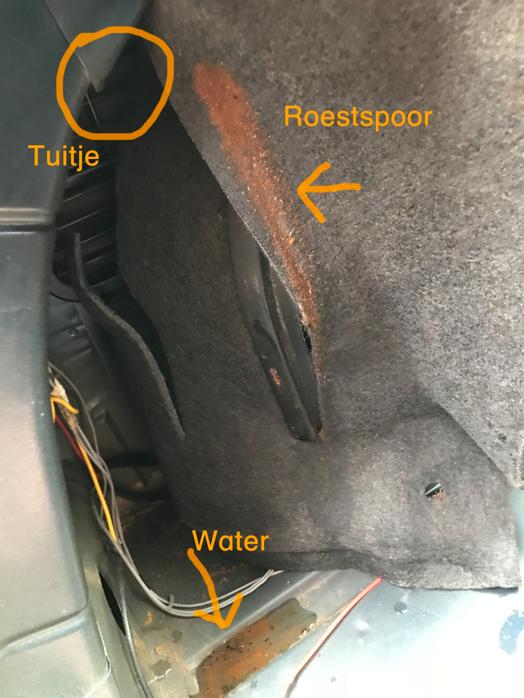

Daarna besloot ik de binnenbekleding eraf te halen. Aan de linkerzijde zag ik aan de binnenzijde van de bekleding een duidelijk roestspoor en ik zag water uit een tuitje druppen. Bingo! Daar komt het de kofferbak binnen. Aan de rechterzijde zag ik geen roestspoor maar als ik even kort in de achterbak ga zitten loopt ook daar water uit dat tuitje. Toch leek het water meer vanuit de hoeken te komen en veel ook!

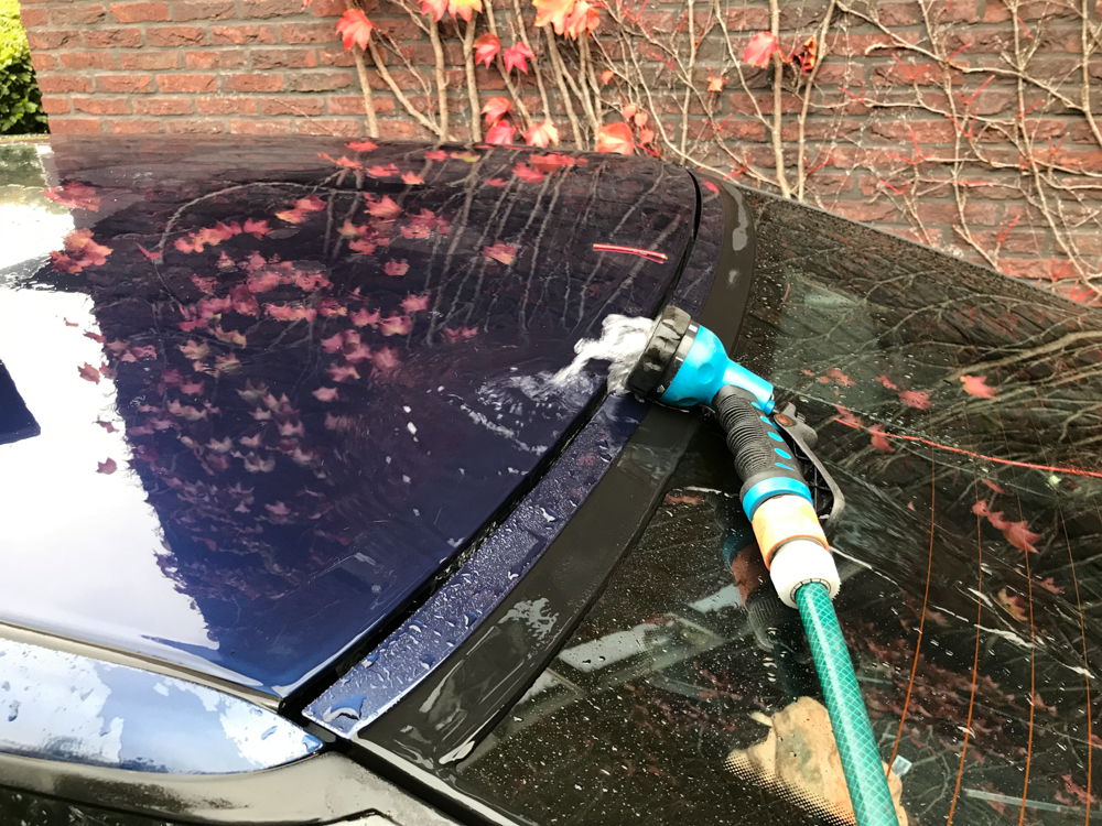

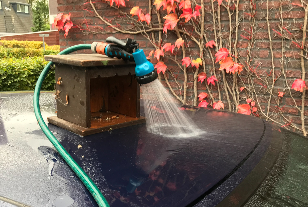

Daarna ben ik water gaan spuiten in de afwatering langs de achterklep. Ik begon bij het laagste randje maar alles bleef droog. De kit daar heb ik er al eens eerder in gesmeerd dus daar komt het niet binnen. Ook de rand bovenaan lijkt dicht te zijn. Pas als het water midden op het dak naar de zijkanten stroomt begint het tuitje te druppelen. Het lijkt er dus op dat het bovenaan de C-stijl ergens tussen het plaatwerk komt en dan een eind verder binnenin de schuine rand de kofferbak in loopt. Dit komt precies overeen met een verhaal dat ik eerder heb gehoord.
Hierboven bleef het nog droog

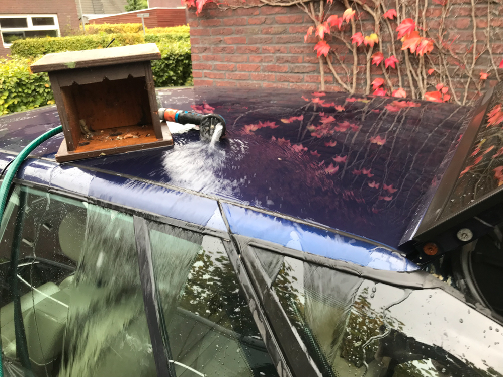

en als ik hier sproei begint het tuitje 1,2 meter verder opeens te druppen
Tot zover mijn bevindingen voor vandaag. Ik heb dus een vermoeden waar het begint maar nu moet ik er nog wat beter zicht op krijgen en het oplossen. Ik wil aan de buitenkant uiteraard geen schade veroorzaken dus moet nog ff bedenken hoe ik dat moet aanpakken.
Nou ik heb het denk ik gevonden. Het water loopt van het dak in de gaatjes voor de dakdrager en komt er dan in de kofferbak achter de bekleding weer uit. En dat gaat best heel hard.

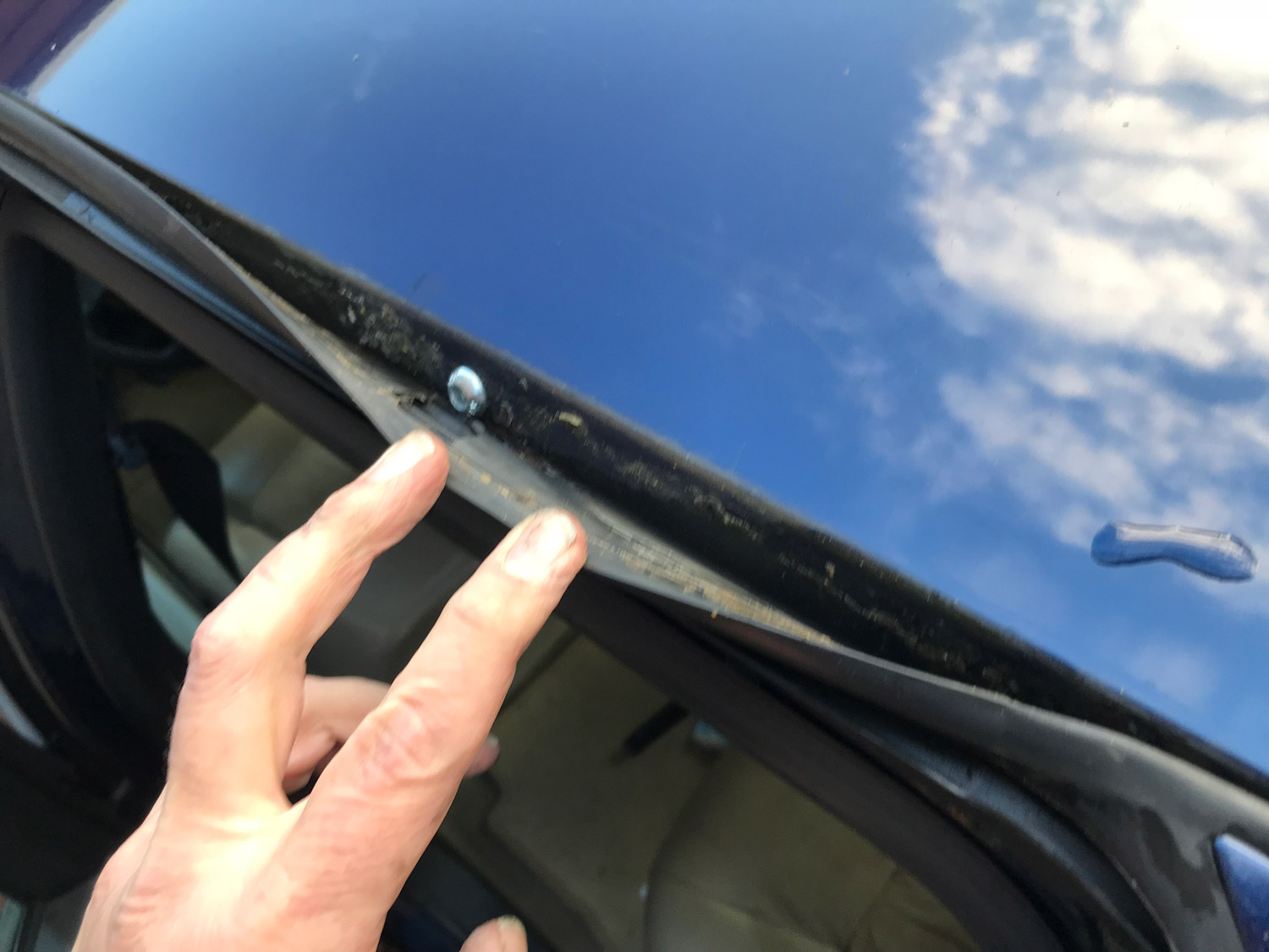

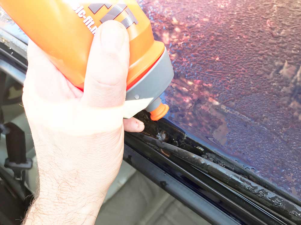

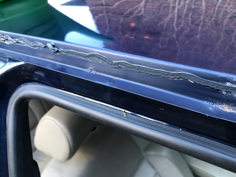

want gisteren kwam ik tot de ontdekking dat alles weer nat was. Maar omdat ik toch het vermoeden heb dat alle problemen op het dak ontstaan ben ik gisteren de rubbers maar eens gaan aanpakken. Die horen, aan de plakresten te zien, gewoon aan het dak vast te zitten. Bij mij zaten ze van voor tot achter los. Behalve de laatste 5 cm tussen dat losse stukkie boven de c-stijl. Daar het ik het even voorzichtig losgeseneden. Het was allemaal erg vies en nattig.
Dit kan natuurlijk nooit goed zijn. Het water loopt er achterlangs en kiest een eigen route.
Een verse kitlaag....

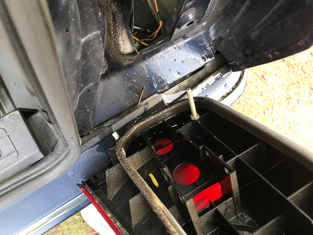

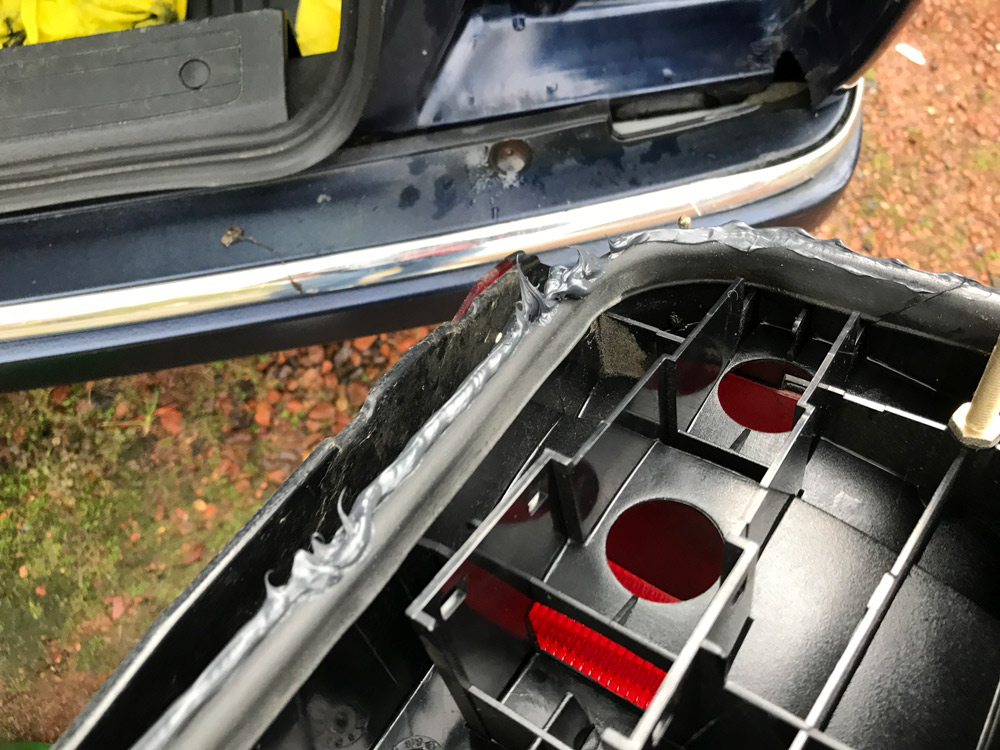

Ik ga nog weer even verder met mijn monoloog. Vanochtend weer water in de kofferbak. Ik heb daarom nu de achterlichten eruit gehaald. In het rechter-achterlicht stond water en het rubber was erg vies. Aan de sporen was goed te zien dat daar water door naar binnen liep.
ff de boel goed schoongemaakt, en een dikke laag kit ertussen
Het linker achterlicht was ook vies en lek maar minder dramatisch. Het lijkt er nu op dat aan de rechterkant het water door het achterlicht naar binnen komt en aan de linkerkant via een combinatie van het dak / c-stijl en achterlicht. Wordt vast wel weer vervolgd....
Na de enorme hoeveelheid regen vanacht kroop ik met enige scepsis in de XM vanochtend. Dit keer via een achterportier zodat er geen water vanaf de klep in zou druppelen en voor verwarring zou kunnen zorgen. En weer werd ik verrast vanochtend want de kofferbak was helemaal DROOG.
Ik waag mij aan een voorzichtige conclusie:
1. De wateroverlast in mijn kofferbak kwam voor het overgrote deel via de lekkende rubbers langs de achterlichten.
2. Water in de gaatjes van de dakdragers en via de rubbers op het dak, kwam ook via een kruip door / sluip door route in de kofferbak. Maar deze hoeveelheden waren een stuk minder.

Ja dat heb ik ook geprobeerd maar het vindt allemaal plaats achter de bekleding en onder de mat. En het loopt naar binnen over een richeltje in het achterlicht die je vanuit de kofferbak bijna niet kunt zien. Mijn advies is inderdaad om te beginnen bij de achterlichten. 10 tegen 1 dat daar het meeste water naar binnen komt.

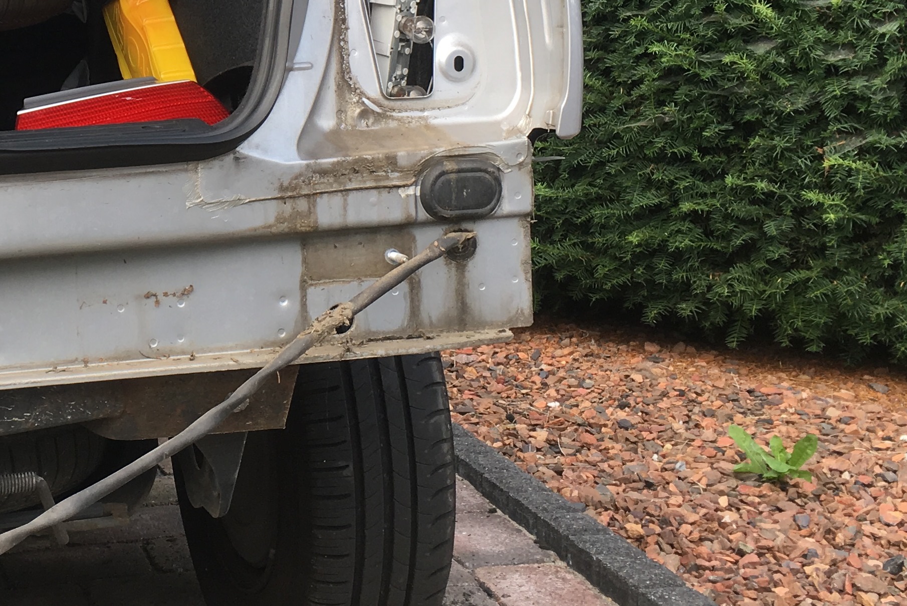

Ik dacht dat ik het had gevonden. Het afsluitdopje wat aan een kant miste en wat je toevallig op de foto van Rus kunt zien.
Frank ; Ik denk dat ik toch maar eens een keer de achterlichten moet verwijderen en daar kijken.

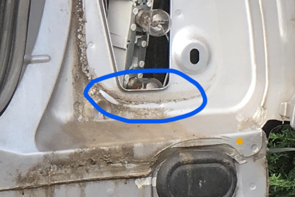

Ik wil niet heel eigenwijs doen hoor Bram maar... het lijkt op je foto of er wel vochtsporen (viezigheid) bínnen de rubberrand-afdruk van het achterlicht te zien is. (zie binnen de blauwe cirkel)
een vergelijkbaar spoor zag ik ook bij mijn achterlicht (zie hieronder)
