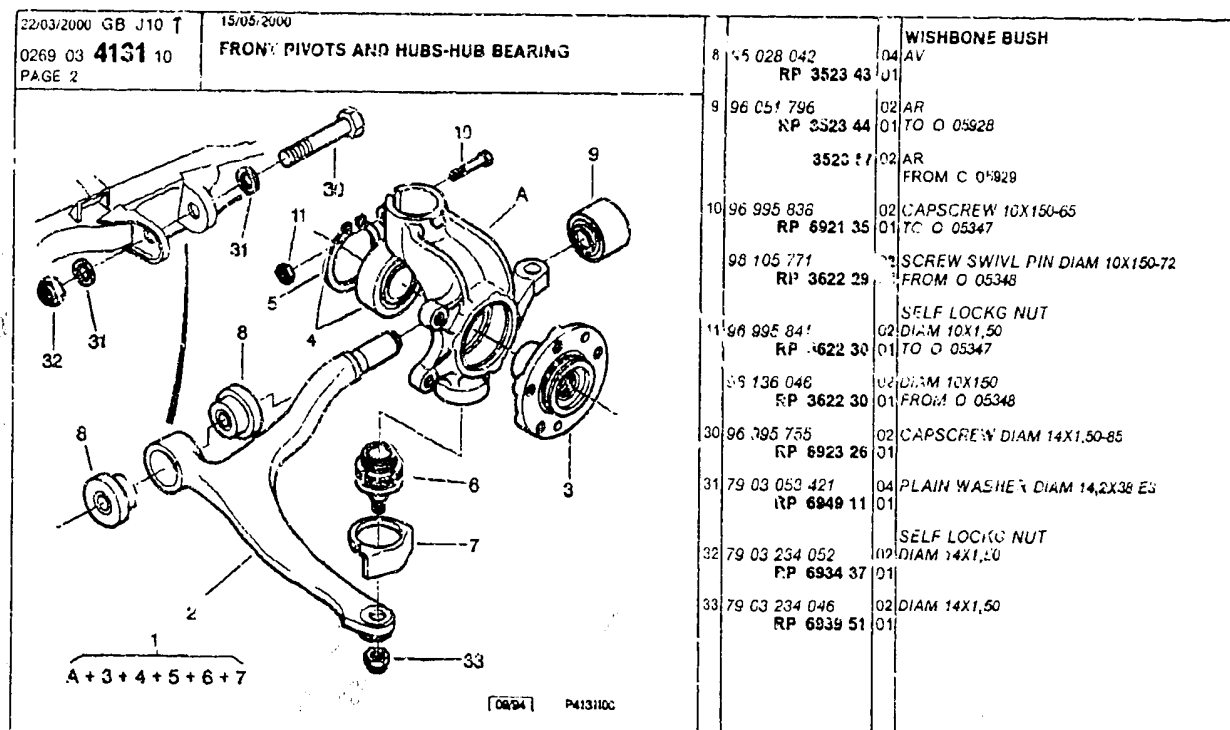

Ik heb speling op de rubbers van de wishbones van mijn XM Y3, orga 5649.
Nu kun je daar losse rubbers voor kopen, maar ook complete wishbones met de rubbers er al aan.
Aangezien ik geen pers heb, lijkt me dit makkelijker.
Volgens de microfiches die ik heb, zouden er de 3520.72 en de 3520.73 op moeten.
Deze kan ik nergens op de populaire onderdelensites meer vinden.
Ik zie wel de 3520.70 en 3520.71, die er erg veel op lijken.
Volgens deze sites is die compatible met de Y3. (voor zover je daar waarde aan moet hechten)
Ik zie die nummers niet in mijn microfices.
Is er iemand hier op het forum die weet wat het verschil is tussen die twee sets nummers?
(met/zonder rubbers?)

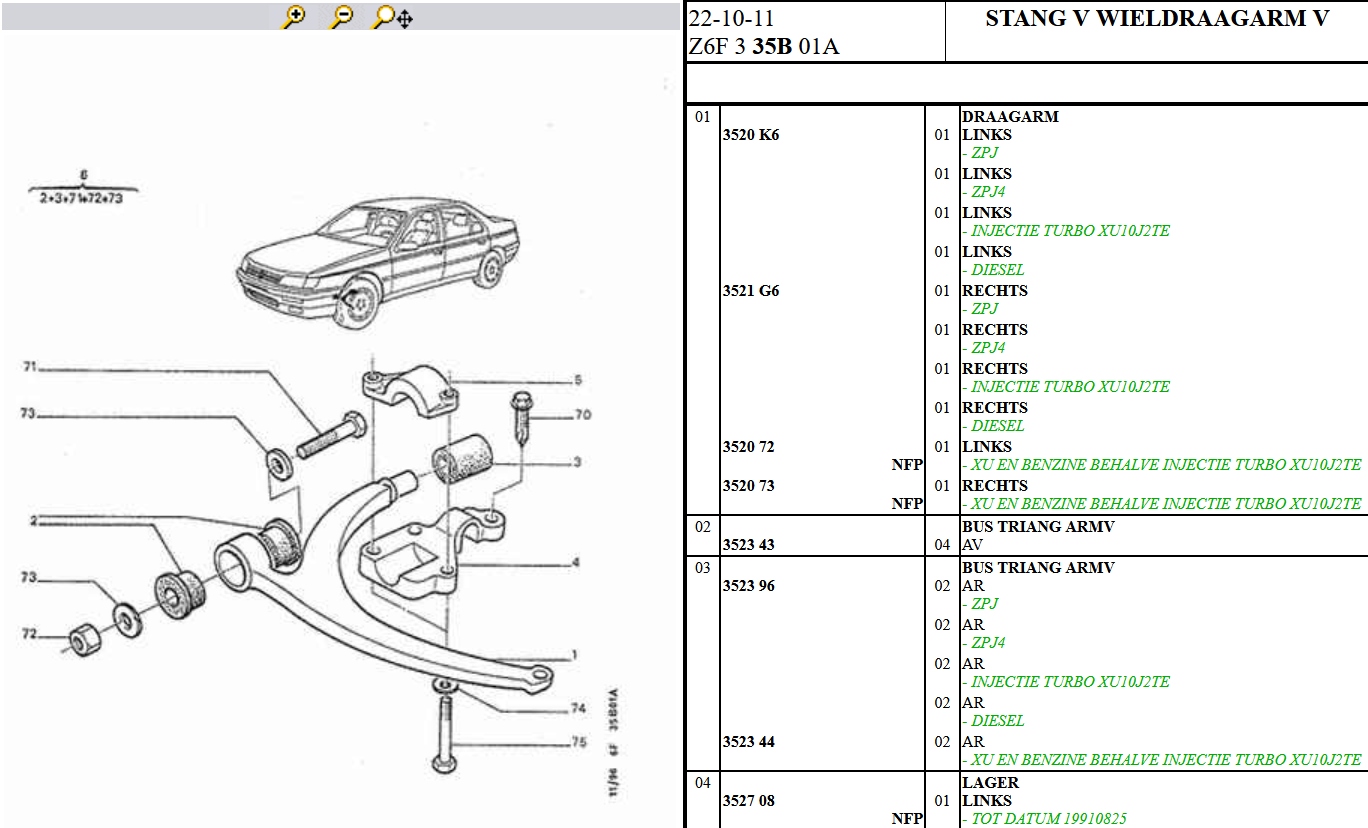

Het verschil is dat de hoek waarmee de triangel voorover geheld staat verandert is. Om de andere set te monteren moet je dan de blokken waar de stabilisatorstang in ligt en het uiteinde van de triangel in wordt gestoken vervangen naar de bijbehorende variant.
En nog wat andere zaken ombouwen die ik nu even niet meer voor de geest kan halen.
Makkelijker om even een pers te kopen. ;)
RE: Welke wishbones voor een XM Y3?
@blaueboot: dat is neem ik aan vergeleken met de draagarmen die vanaf ORGA 5929 werden gebruikt? Maar die hebben weer een ander nummer dan de genoemde 3520.70 en 3520.71. Ik kan me wel voorstellen dat daarmee iets soortgelijks aan de hand is.
@Jan: waar woon je ongeveer? Misschien kun je je draagarmrubbers ook wel vervangen bij een medeforummer met pers. Of misschien lukt het in een bankschroef? Een doe-het-zelfgarage kan misschien ook nog.
352089 en 352161 vanaf 5929
352072 en 352073 t/m 5928
352070 en 352071 staan niet genoteerd voor de Xm, maar waarvoor ze wel zijn kan ik ook niet terugvinden.
Is een complete set armen, kogels, etc voor de peugeot's en schijnbaar de Xm.
Je kan de gok wagen. Op de triangel staat de hoek gegraveerd. Komt dat niet overeen met wat er op die van jou staat, kunnen ze weer terug.
En aanvullend:
Bij het monteren van de draagarmen op de wagen moet je de achterste bussen vastklemmen/bouten terwijl het montagepunt van de fusee-kogel gelijk ligt met de onderkant van het subframe.
En ook hoever je de bus over de punt van de triangel heen schuift moet op de mm overeen komen hoe het origineel zat. (Uitmeten dus)
@Feije
Ja, er zijn dus maar 2 verschillende hoeken geleverd. tot org5928 en de andere variant na 5928. Nu moet er eigenlik uitgezocht woren of de peugeots waar die set voor is al geleverd werden voor betreffende wisseling. Als ze van er na zijn, weet je meteen dat het waarschijnljk de verkeerde zijn.

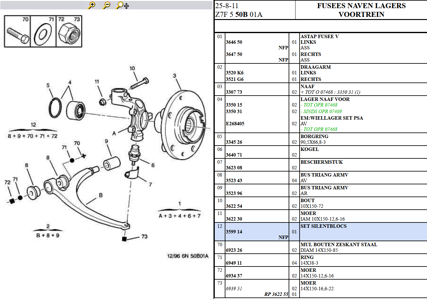

Het vervelende is dat ook de 605 en de 607 geen draagarmen hebben met die nummers. Voor een deel komen ze wel overeen met de XM, maar alleen bij een atmosferische 605 tweeliter van vóór de facelift. Peugeot gebruikte die draagarmen blijkbaar wel tot de facelift kwam. Hieronder voor de volledigheid de onderdelen van de 605 Z6 en Z7 en de 607 Z8:

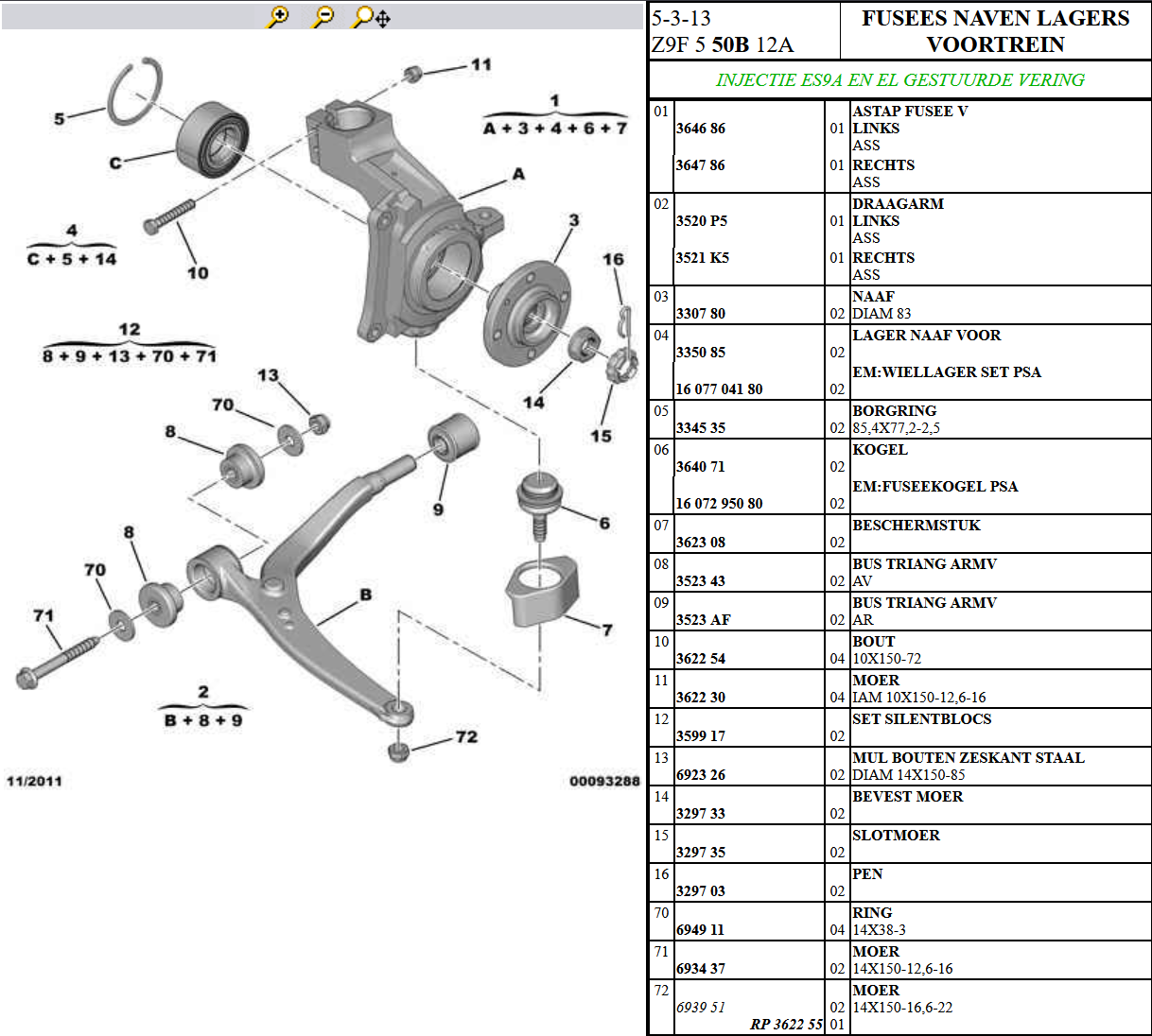

Draagarmen 3520 P7 en 3521 K7 zitten ook op een 607 Z9 zónder elektronisch gestuurde vering. Een 607 Z9 mét elektronisch gestuurde vering (AMVAR, vergelijkbaar met een c6) krijgt het volgende plaatje:
