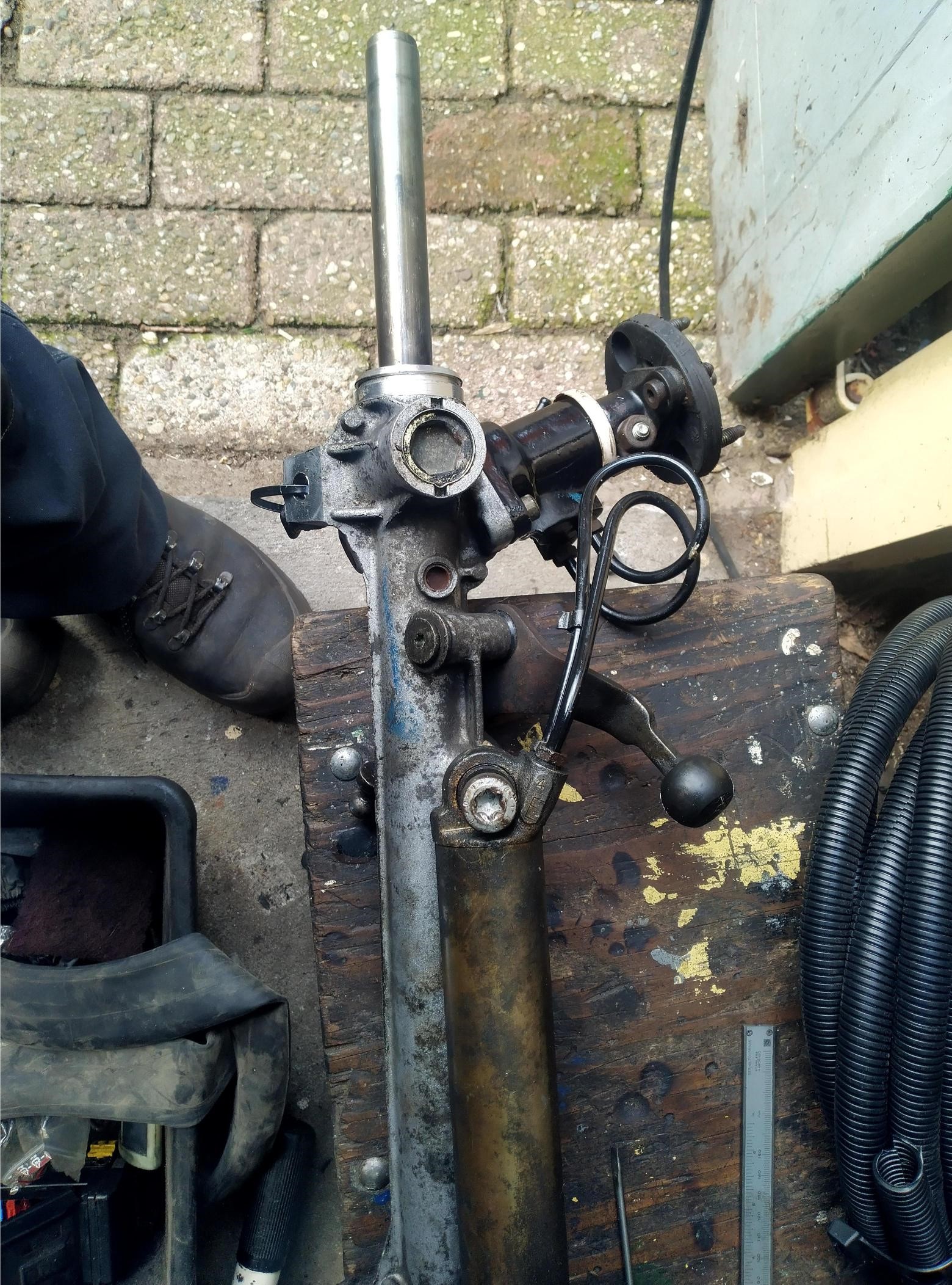

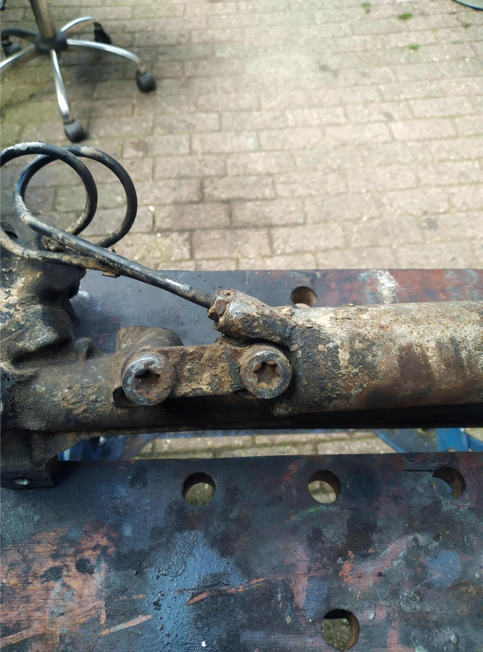

Ik ben er sinds vd week achter dat een stuurhuis van een v6 anders is ,de bekrachtigings cilinder is uitwendig 50 mm dus dikker .
Deze cilinder zit aan het stuurhuis bevestigd met 2 platen en 2 bouten

Tip, vervang de 2 silent blocs waarmee de bekrachtigingscilinder aan het stuurhuis vastzit. Is ingebouwd niet te doen. Nu een makkie en voor 2.50 per stuk....

Zal ik doen ,de reden dat ik het stuurhuis wil vervangen is dat er een stukje van het bevestigingspunt is afgebroken ,en omdat de motor er nu toch uitligt,en jer nu makkelijk bij kunt heb ik het liever geod zodat je geen discussie punt hebt bij de apk (deugdelijke bevestiging van het stuurhuis)\
Zijn die silentblocs nog leverbaar of iets universeels gebruiken ?
