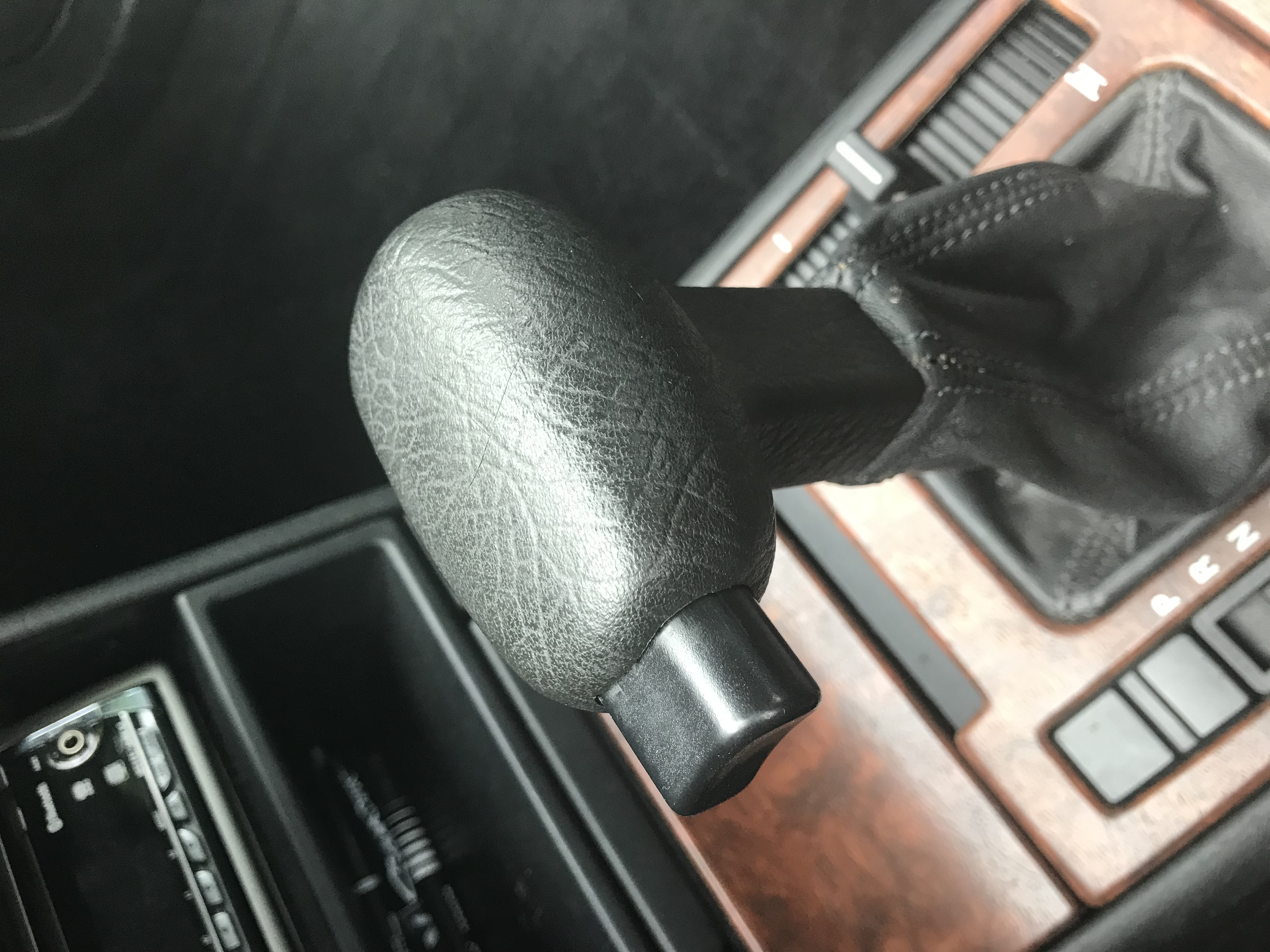

Ik heb ze al binnen, erg snel moet ik zeggen. Zien er goed uit. Het relief is wel wat fijner dan het origineel, maar dat hadden ze ook vermeld. Op het opstaande stuk zie je wel een naadje, maar bovenop de pook zie je die niet. Nu nog kijken of ze passen. We gaan eerst een weekje weg op de motor. Als we terug zijn, ga ik ze monteren en maak ik foto's ervan en deel ik ze hier wel. Word vervolgd.

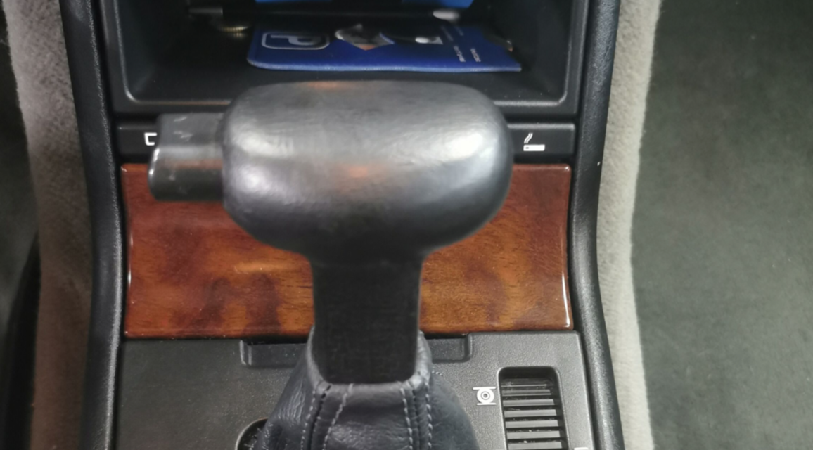

Eindelijk even tijd gehad om de knop te monteren. Ben zeker niet ontevreden. De structuur is fijner dan het origineel, maar niet echt storend. Persoonlijk vind ik dit beter passen dan een met leer beklede knop. Dit komt toch heel dichtbij het origineel. 1 puntje van kritiek, de potgaatjes voor de schroefjes zijn te ondiep. Dit kun je door 2 dingen oplossen. Of je zoekt iets langere schroefjes, of je laat de ringetjes weg, dan past het wel. Dus al met al ben ik tevreden.

Mooi hoor! Goed alternatief als je geen leer wil.

Ja dat ziet er best goed uit.  Voelt het ook stevig aan?  Zou dit dan 1 massief blok zijn of zit er ook weer een andere kern in?
Hoe dan ook ... een prima alternatief want het leren jasje van Q&K is ook niet iedereen enthousiast over.

Volgens mij is het uit 1 stuk materiaal, omdat het geprint is. In de steel zit een koperen buisje.
