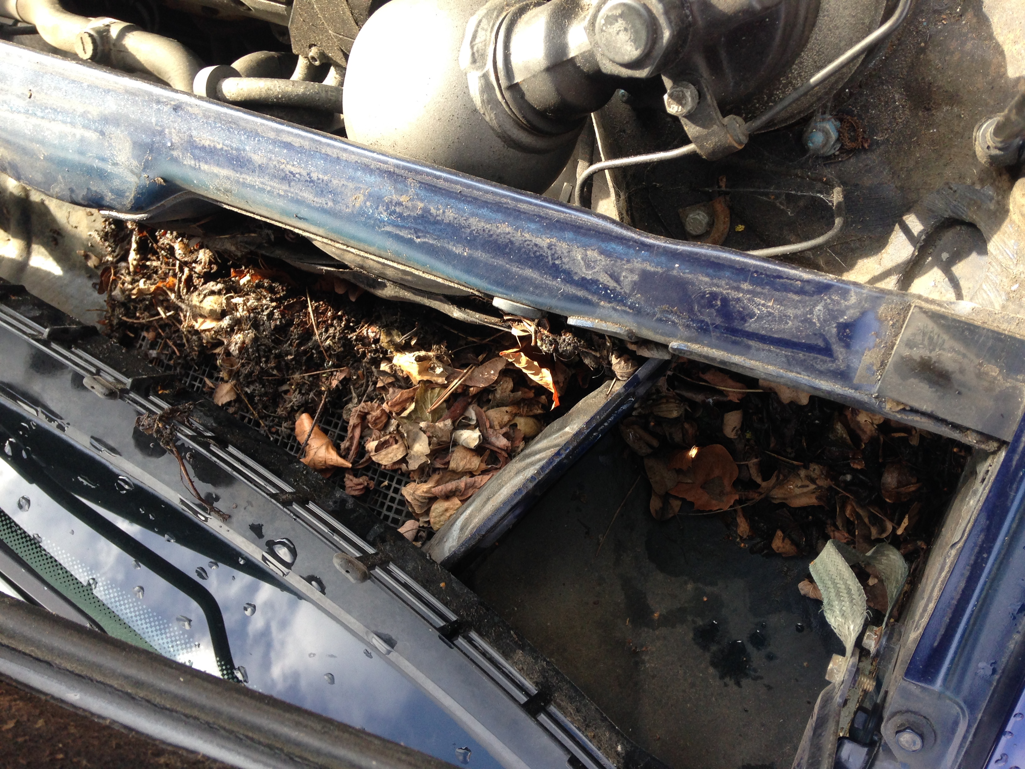

Als je dit ziet dan begrijp je wel waarom er water binnen komt via de ventilatormotor. De boel zat volledig verstopt. Ook achter  beide spatborden/dorpels een paar kilo zand/klei. Alle doorgangen leeggehaald en doorgespoeld. Het mag een wonder heten dat er geen spoortje roest te bekennen is aan de dorpels/spatborden. Hopelijk blijft dat zo.
Mijn waterprobeem is opgelost. Ook de kofferbak is droog na de buien van gisteren. De aansluitingen van de achterlampen op de carrosserie waren de boosdoeners. Rubbers erg droog en los, veel vuil er tussen. Deze vervangen door de nog goede exemplaren uit mijn donor, gereinigd en ingevet. Met behulp van 3M kneedbare plakstrips alles nog wat waterbestendiger vastgezet.
Ja, soms is het leven simpel, zelfs met een XM..

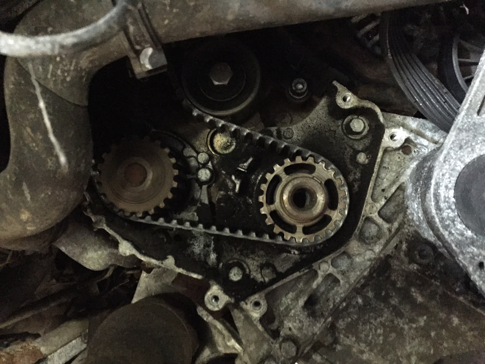

Ik vond de motor van begin af aan veel lawaai maken in vergelijking met mijn vorige 16v. Het geluid leek van achter de distributiekap te komen. Iemand anders die even meeluisterde hoorde het ook. Een soort geratel alsof iets niet lekker in de lagers loopt. Bij mijn weten was de de D-riem 4 jaar geleden vervangen en nog geen 4000 km geleden. De auto heeft dus lang stil gestaan. Het zou ook een nokkenastandwiel/lager kunnen zijn.
Daar kwam het lawaai van een gaatje in de uitlaat bij, maar dat hebben we nu getraceerd. het maakte wel dat ik van begin af aan wat wantrouwig was ten aanzien van de motor hoewel die pas 180.000 heeft gelopen.
Maar wat blijkt bij nader bestuderen van de onderhoudsgeschiedenis die ik ploteseling tegen kwam in het geheime vakje: de laatste D-riem wissel was op 14-04-2004 bij 119.000km....Dat is even schrikken. Het servicekaartje van 20-09-16 bij 176233 km bleek slechts te gaan over een onderhoudsbeurt!
Ik durf er geen meter meer mee te rijden
Maandag a.s. staat de auto gepland voor een D-riemwissel inc. waterpomp etc. Pffffffffff.....
Dat is 2 kilometer rijden...of zal ik hem duwen..

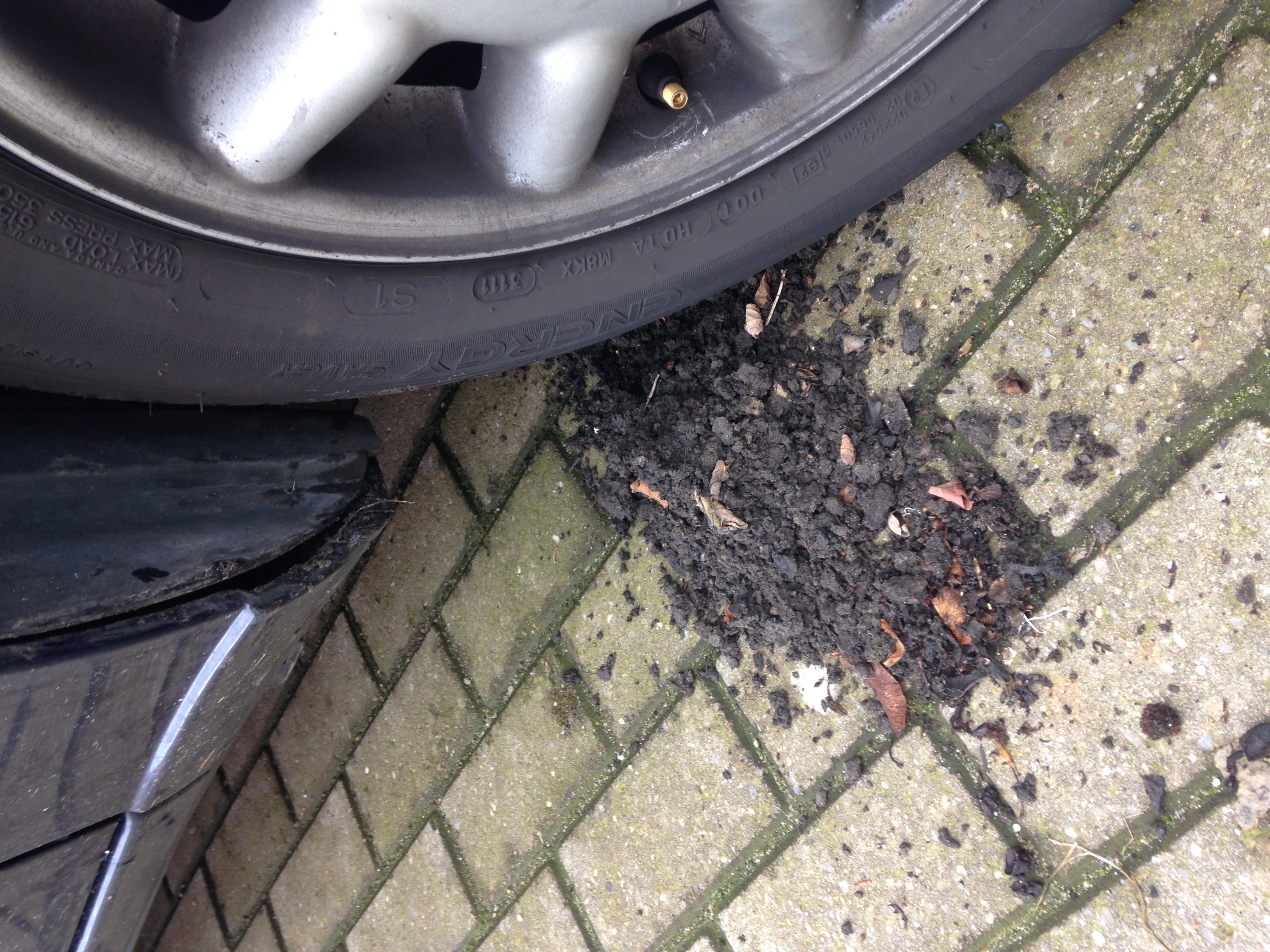

Oei, dan wordt het wel tijd inderdaad. Ik kocht ooit mijn 16v na 15 jaar stilstand. We besloten veiiligheidshalve de distributieriem te vervangen. Die stond op zich nog redelijk strak maar was toch al wat aan het verpulveren.
Hieronder zie je wat er aan verpulverde distirbutieriemrotzooi tussen de rollen zat.

De D-riem set plus waterpomp is vervangen. De riem lag losjes en de spanrol was verantwoordelijk voor de bijgeluiden. Ik mag van geluk spreken volgens de monteur.
Dat rijdt een stuk ontspannender zo....
