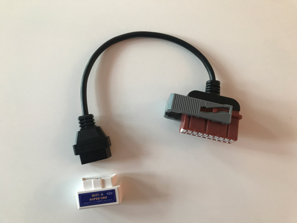

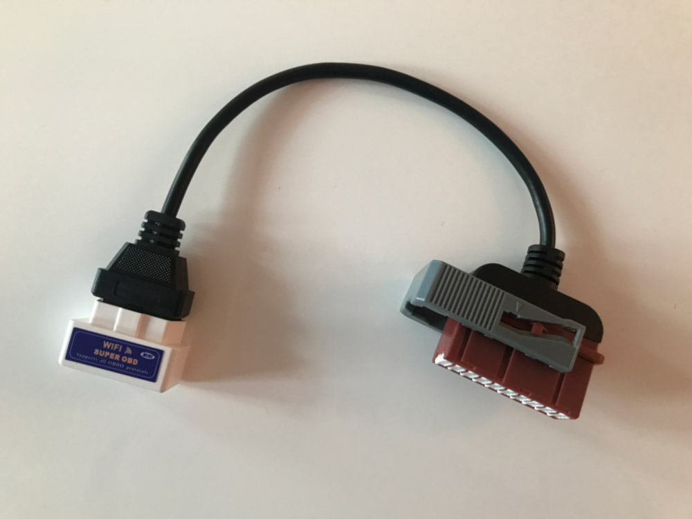

Nou ik heb de set inmiddels binnengekregen uit China.  Ik zal 'm binnenkort even gaan testen....
So far, so good

Hou ons op de hoogte. Ik moet nu nog steeds een oude laptop opstarten voor n reset. De accu is daarvan ook gaar dus voor lange diagnose ook nog een haspel uitrollen
Met vriendelijke groet, Edwin

Nou ik krijg 'm nog niet goed aan de praat. De stekker past wel goed. Op het moment dat ik 'm inplug volgt er ook een Wifi-signaal waarmee ik kan verbinden .... maar daarna lijkt communicatie met de computer helaas niet tot stand te komen.  Grrrrr.
Ik zal de stekker komende zondag meenemen naar het evenement. Kunnen we even testen bij andere XM's....
RE: Aangeboden: Lexia hulptroepen
Wel de goede App geladen op je smartfoon ?
