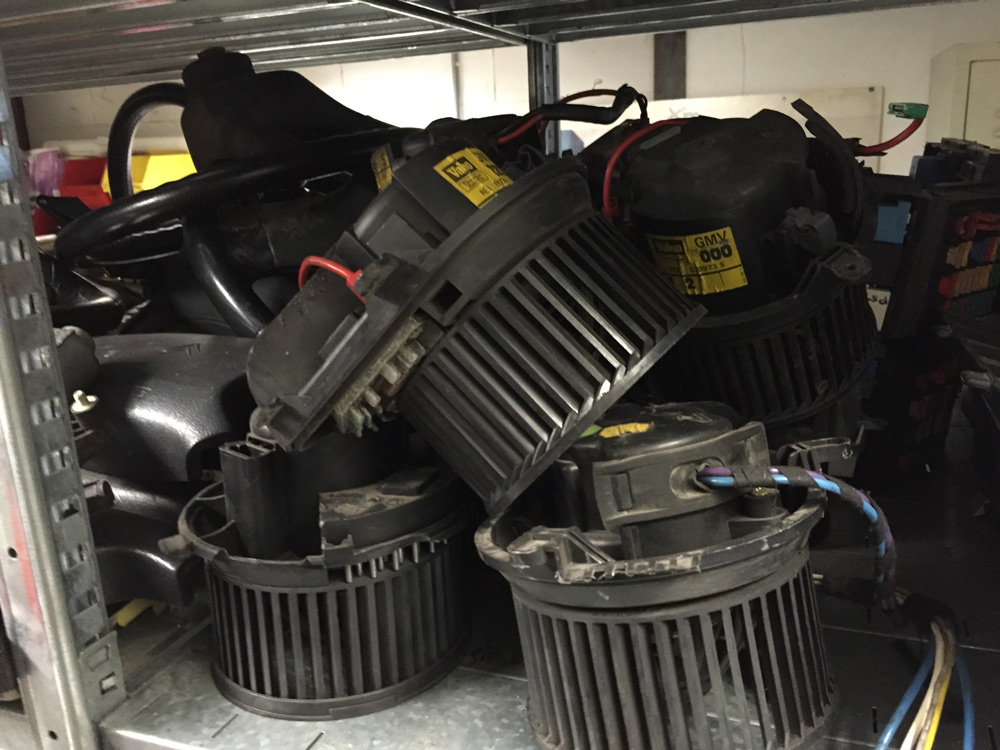

de transistoren kan je ook vervangen maar dan moet je even gaan zoeken hoe dat moet. Je kachelmotor zit trouwens rechts onder in de voetenbak, demonteren is niet echt moeilijk. In het magazijn hebben we gebruikte liggen.

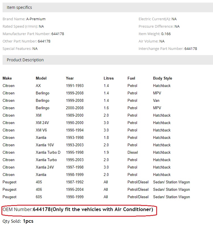

Die resistors staan bij conrad op 20 weken levertijd, dan kun je mss beter ergens anders kijken of je kunt via de Ali ook een nieuwe module kopen:
https://www.aliexpress.com/item/New-Blower-Motor-Fan-Heater-Resistor-for-Citroen-AX-Berlingo-Xantia-Turbo-D-16V-XM-24V/32810945955.html

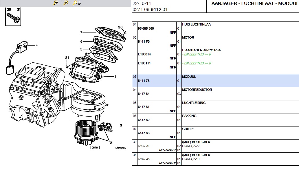

Volgens de service is dat het correcte nummer:
1983 LNA 11RE Cannelle

Ook mijn aanjager bleef op volle kracht blazen. Ik vond het idee van een nieuwe kachelweerstand via AlieXpress wel aantrekkelijk en heb er eentje besteld.
Deze bleek niet te werken (prijs 14 euro - ik wilde niet voor de goedkoopste gaan) dus een andere besteld ( voor een tientje) bij een andere leverancier via AlieXpress. Ook deze deed helemaal niets terwijl als OEM nummer toch bij beide exemplaren het goede nummer vermeld werd 644178.

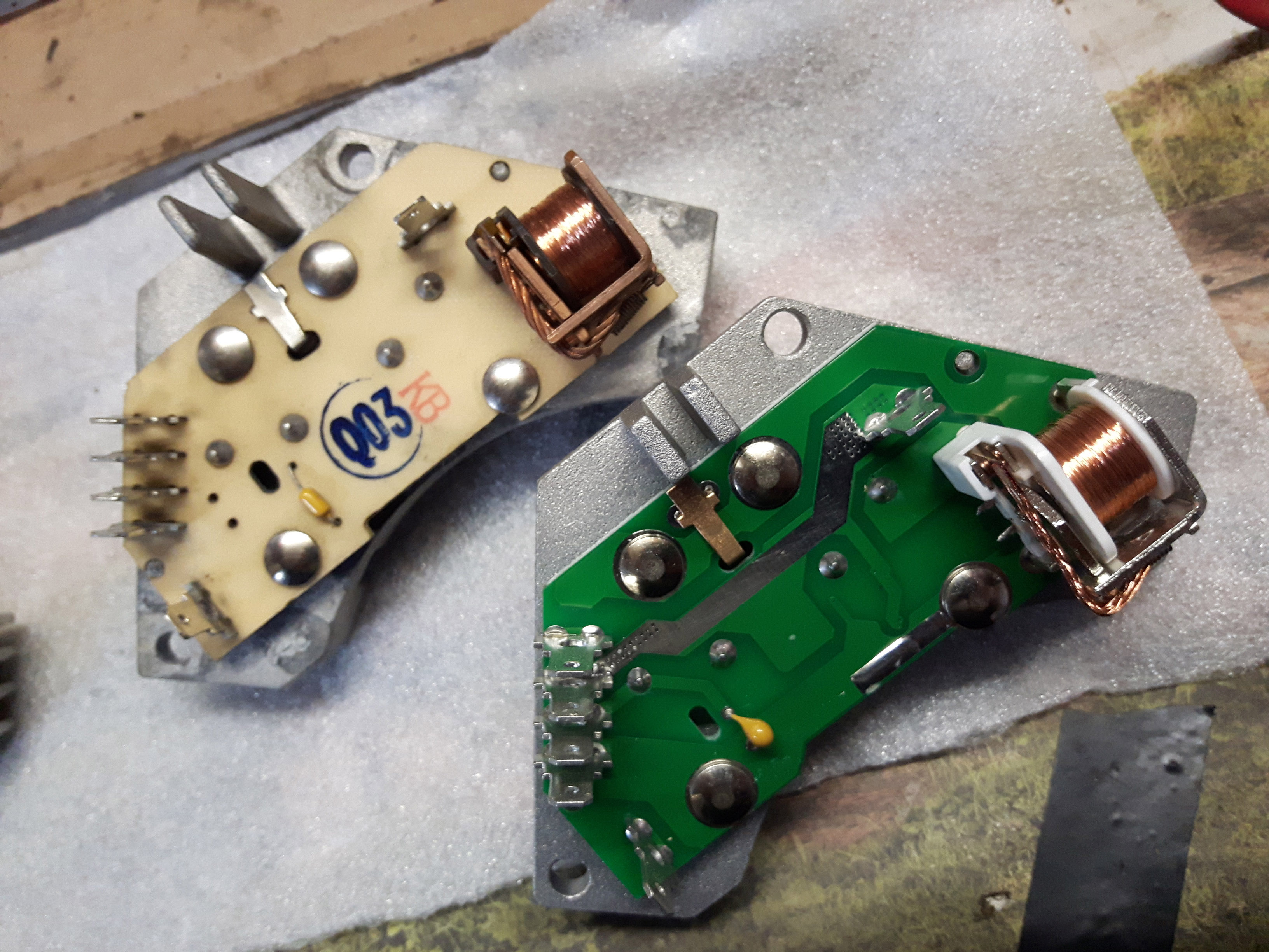

kachelweerstand vervangen door regeleenheid van Metzger. Aanjager wertkt nog steeds niet. Oude OEM gemonteerd en hij blaast volle kracht maar is niet te regelen. Volgende week APK, de oude er maar in laten zitten want de aanjager moet werken. Of hij te regelen is of aan of uit kan, is niet van belang. Maar hoe nu verder, heeft iemand een idee wat er nog meer aan de hand kan zijn.
zie foto's van de oude (ST-linksboven) en de nieuwe weerstand - voor en achterzijde.
Eddie
ed8die

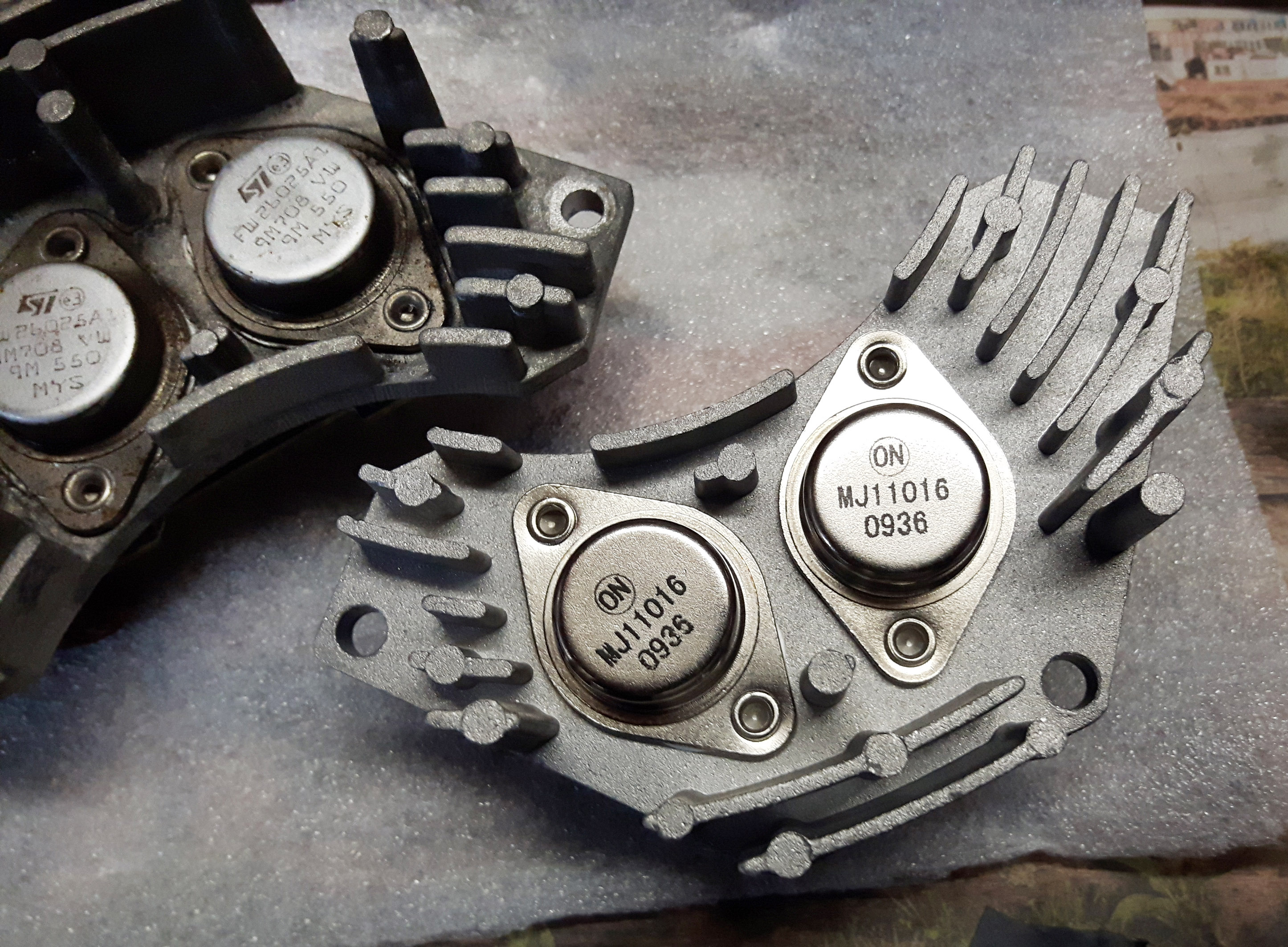

https://www.conrad.nl/p/on-semiconductor-mj11015g-transistor-bjt-discreet-to-3-1-pnp-darlington-151333
Zie ook: http://www.auto73.fr/transistors/64-fw26025a1.html
De klinknagels met een 4 mm boortje uitboren. De pinnen lossolderen, oude transistors verwijderen, oppervlak schoonmaken, nieuwe plaatsen (vergeet de koelpasta niet!), popnagelen (4 x 15) en pinnen solderen.

Ondertussen hebben we (voor leden) stapels van die dingen in ons magazijn.
