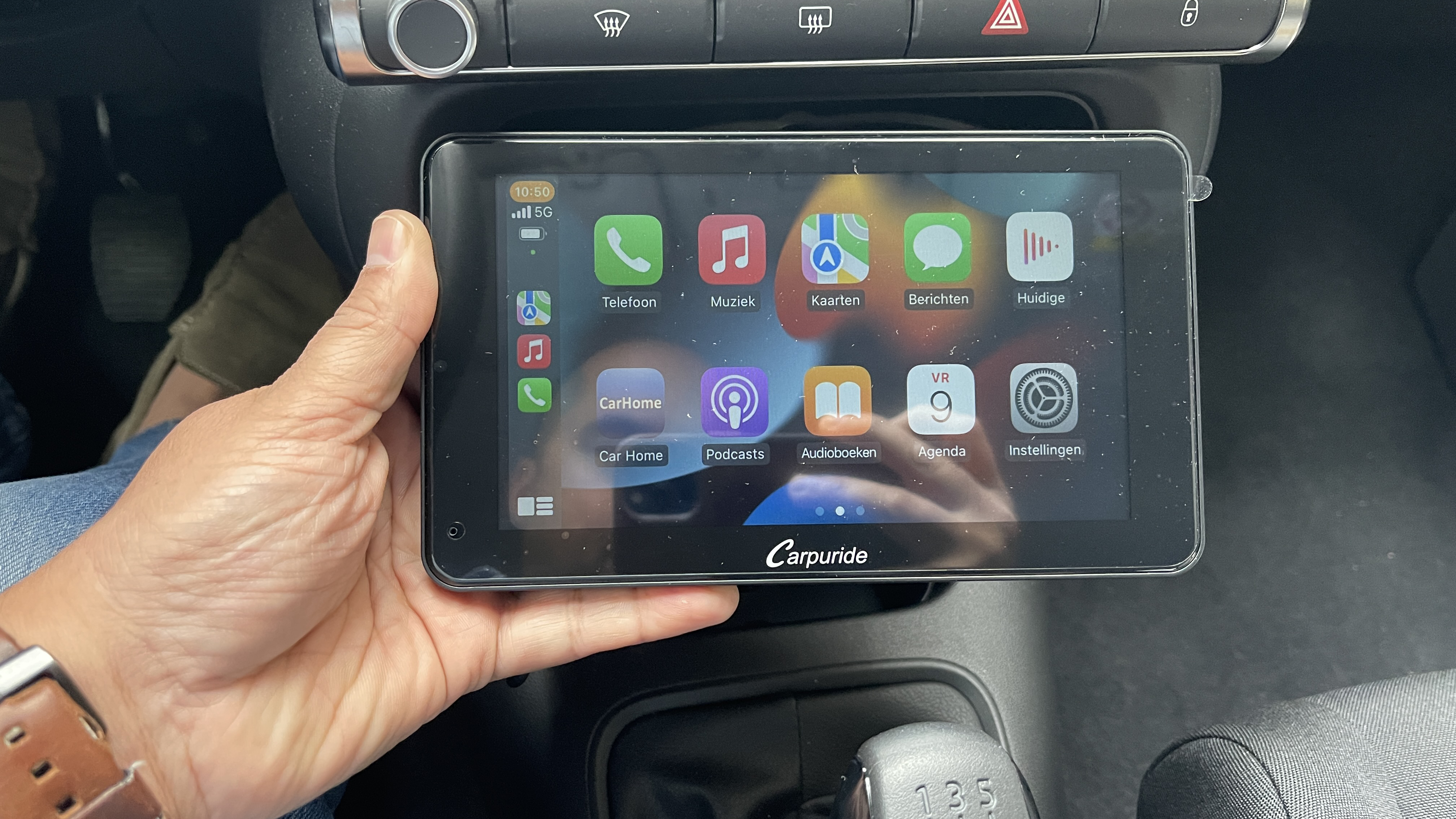

Het is dit scherm.
Het mooie, naar mijn mening, is dat er een audio out op zit en een mic in (voor handsfree bellen). Geluid over speakers van de auto, microfoontje mooi bij het dak/binnen verlichting. Ik krijg hem als het goed is komende week binnen.

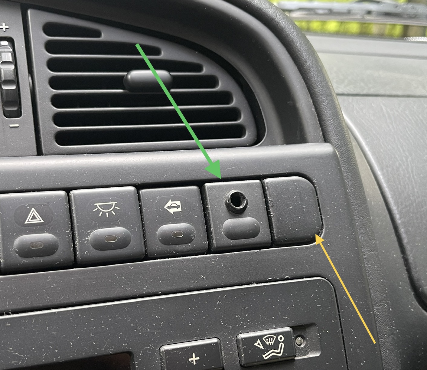

Wat ik wil doen is van de aansluitingen aan de zijkant, met de juiste kabels, een net en zo compact mogelijk kabelboompje maken om hem in het dashboard te krijgen. Het liefst via het lampje (groen pijl) van de trekhaak die er niet meer onder zit. En dan proberen of het lukt de houder te maken op het kapje (gele pijl):

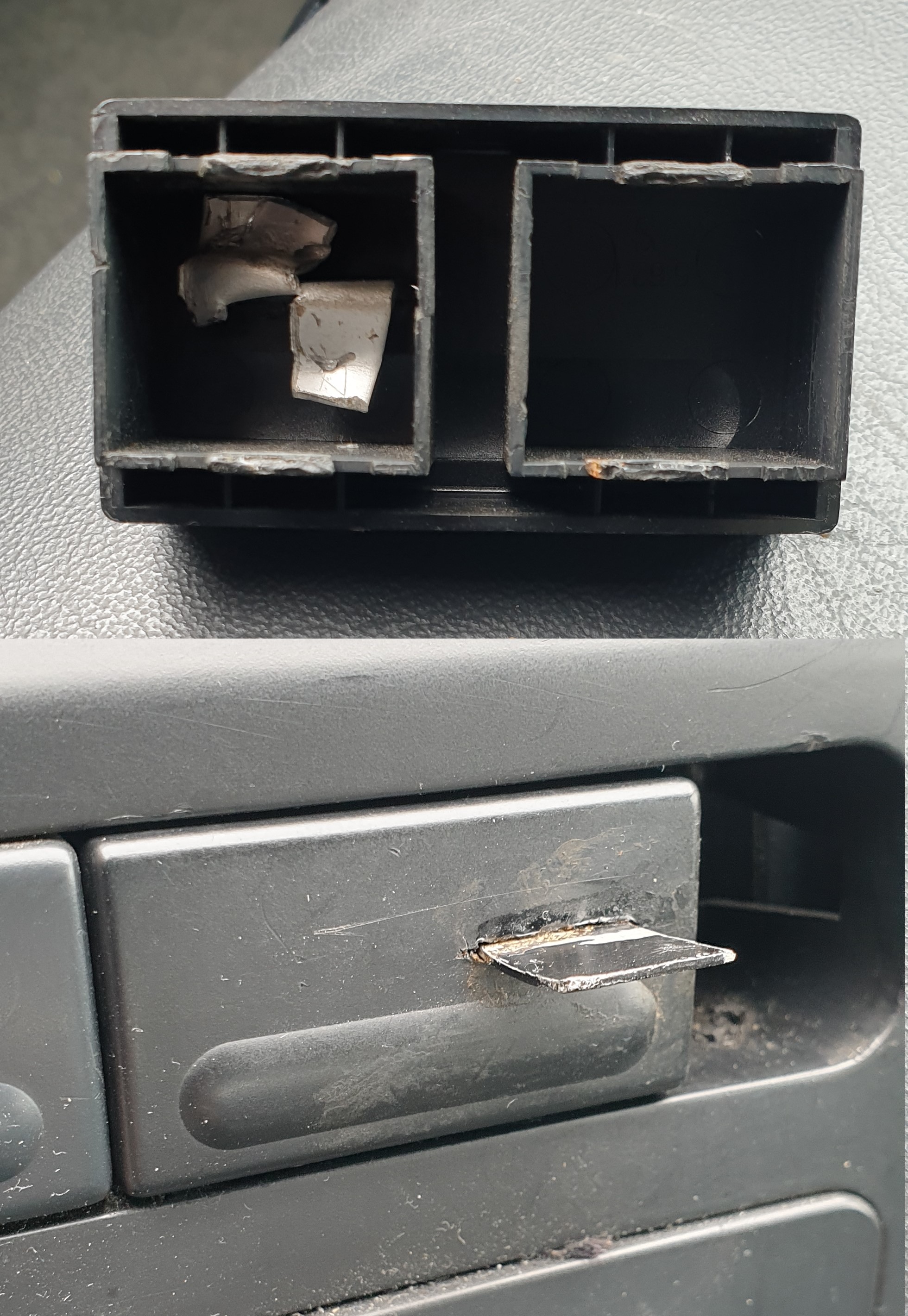

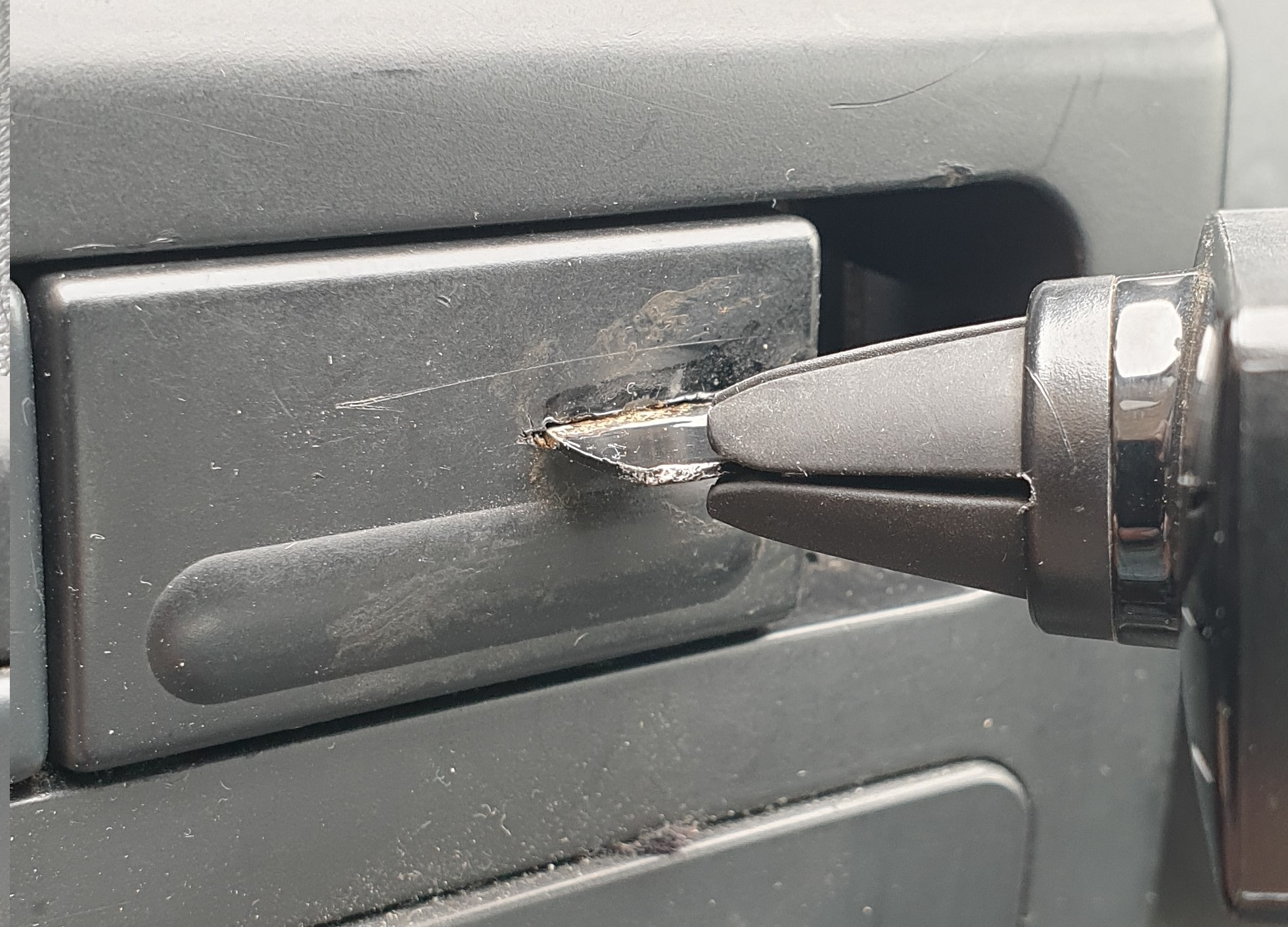

Ik heb voor mijn telefoonhouder ook dit rijtje gebruikt. Al had ik hier nog een brede blinde knop zitten, o.a. omdat ik geen CC heb.
Hierin met een scherp mes een gleufje gemaakt. Een stevig genoeg metalen plaatje iets ingeknipt en erdoorheen geschoven en de uiteinden aan de binnenzijde kruislings omgebogen, zie foto's.
Hierop schuift dan de telefoonhouder. Wellicht is dit een inspiratie om iets soortgelijks te doen?

Dat is nog wel eens een idee inderdaad. Was wel de lijn waar ik aan zat te denken. Gaat ook even van het gewicht afhangen maar zou misschien beide 'knoppen' kunnen gebruiken. Er zit een beugel bij benieuwd hoe groot (of klein) die voet is.

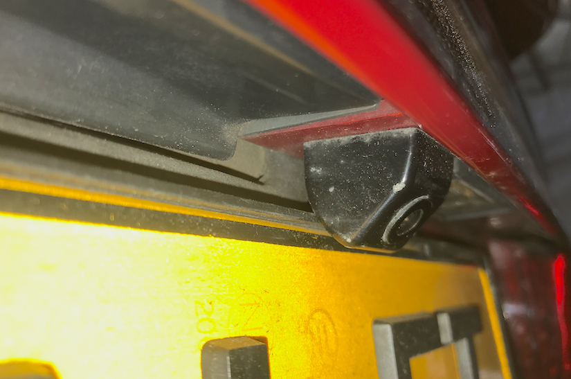

Ik heb bij mijn MM ook het cameraatje boven de kentekenplaat maar dan net naast de greep. Prima plek, zie je niets van...

Leuk idee, zo'n schermpje. Daarmee is de auto gelijk weer een stuk beter bij de tijd :)
Je zou ook even naar deze kunnen kijken. Dat lijkt me vrijwel exact dezelfde? Veel van dit spul komt sowieso uit China, dus dan kan je het net zo goed direct daar kopen denk ik.
Ik ben zelf ook naar een schermpje aan het kijken, maar ik denk dat ik voor een 2 din unit ga ter vervanging van de autoradio. Bijvoorbeeld deze. Grote voordeel is dat je dan alles in 1 hebt en deze unit ook standalone werkt. Je hoeft dan dus niet met je telefoon te verbinden om de navigatie in te stellen.

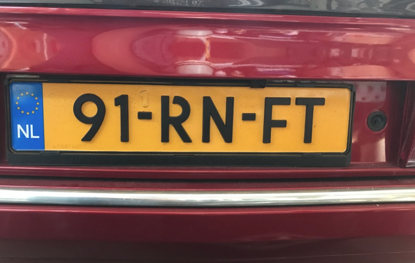

matimmer zegt:
<p>Heb je daar misschien een foto van? En geeft het geen vertekend beeld als hij uit het midden zit?</p>
Het ziet er zo uit.
Je ziet er praktisch niets van
Dit is mijn schermpje. Ik heb er geen accu in zitten maar het beeld is prima. Het is me i.i.g. nooit opgevallen dat het beeld niet exact gecentreerd is.

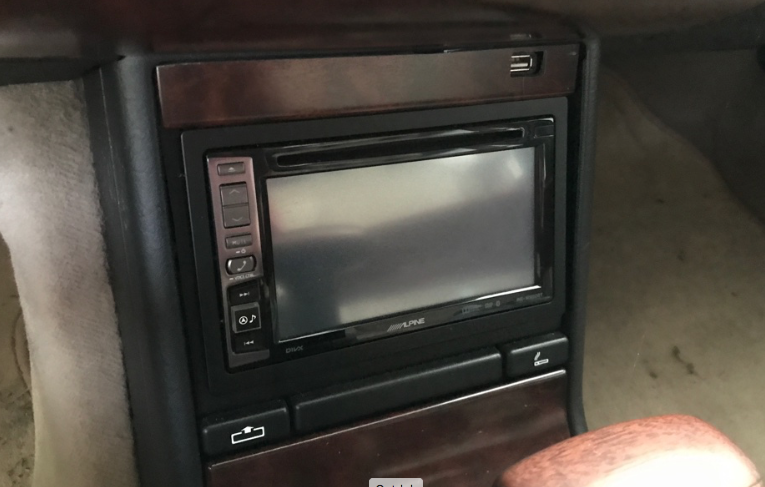

Dat ziet er netjes uit. Camera zie je praktisch niet.  Ook hoe je de dubbel din er in zit. Heb ik nu ook (Pioneer unit met CarPlay ). Werkt in basis top  maar vindt het niet heel handig laag te moeten kijken. En de rammel van het klepje heb ik nooit goed weggekregen. Dat heb jij netjes gedaan. En omdat op mn huidige unit de iPhone met kabel aangesloten moet worden ligt hij op de plek van de asbak. Gevolg: ook niet 100% rammel vrij. Had de ambitie de kabel door trekken zodat hij in de middenarmsteun uit kwam maar nog niet aan toe gekomen. Maken we nu maar meteen een grotere operatie van... ;-)

Ik ben ook nog door de knieen gegaan voor de foto. Als je normaal achter de auto staat zie je het echt helemaal niet.
Heb het trouwens niet zelf aangelegd. Dat heeft de vorige eigenaar laten doen.
