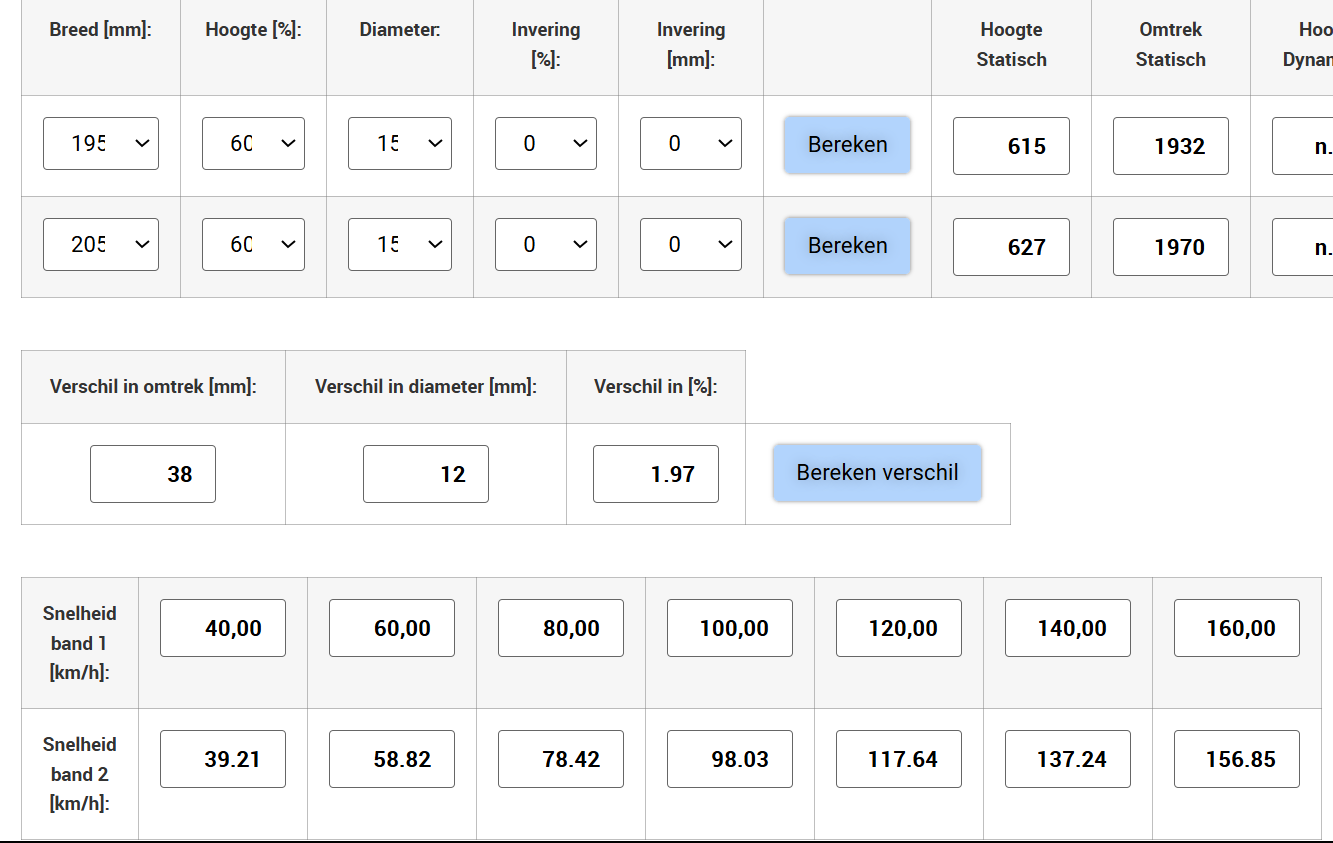

Op mijn grijze 2.0i ligt standaardbandenmaat 195 60 R15.  De GPS geeft hier steeds 2 (2 km/h of 2% is moeilijk te zeggen) meer aan, wat aanvaardbaar is.
Mijn groene 3.0 12v heeft ook de standaard bandenmaat – hier 205 60 R15 – maar GPS geeft hier echter steeds 8 km/h meer aan. Dus niet 8%.  Voorbeeld : wanneer ik 30 km/h op de GPS rij, geeft de snelheidsmeter 22 aan ; bij 70 km/h is dit 62, bij 120 km/h is dit 112 enz…
Het lijkt wel of de snelheidsmeter bij stilstand op -8 km/h staat afgesteld ! Het is een vroeg model, dus nog met mechanische teller.
De 2 wagens hebben een iets andere bandenmaat – de banden voor de 3.0 zijn iets hoger; zou het raderwerk van de meters dan ook aangepast zijn ? Volgens de ‘afrolomtrek calculator’ zit er nog kleine 2% (1,97) verschil tussen beide.
