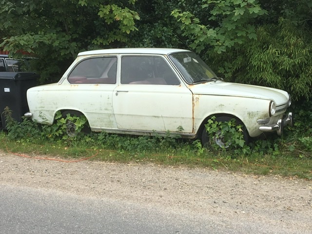

Ben het met Chris eens, bij mij staan ze ook buiten, ik heb bij de bouw van ons huis de oprit vol met beton laten storten en af laten werken, de ondergrond trekt zo weinig vocht aan en kan dus ook niet optrekken. Op onverhard stallen is funest voor je auto. Tectyl, wax of andere anti roest is natuurlijk een mooie bescherming. Bij een van mijn dames bleek er water in de dorpel te blijven staan. De kitter in de fabriek had iets te goed zijn best gedaan en de afwateringsgaten van de dorpel dicht gekit. Kijk dus ook goed of alle afwatering van je auto in orde is.
Zo lossen ze snel op.

Bedankt .
Mooi gezegd zo lossen ze snel op.
Dat kan ik me wel herrinneren als ik weer eens op een CX sloperij kwam.
Elk jaar werden ze snel minder , stonden ook lekker op het gras.
Helemaal fout natuurlijk.
