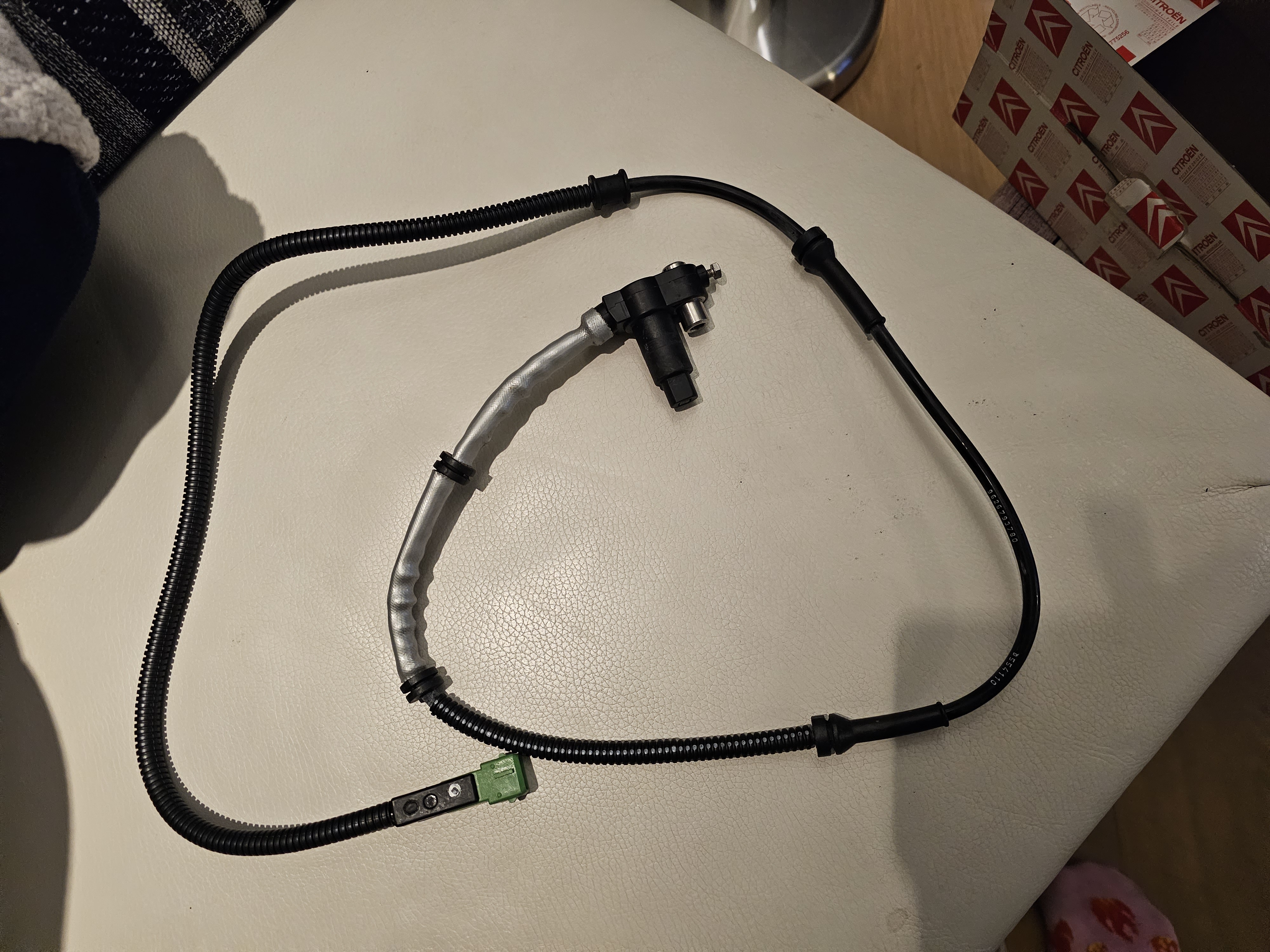

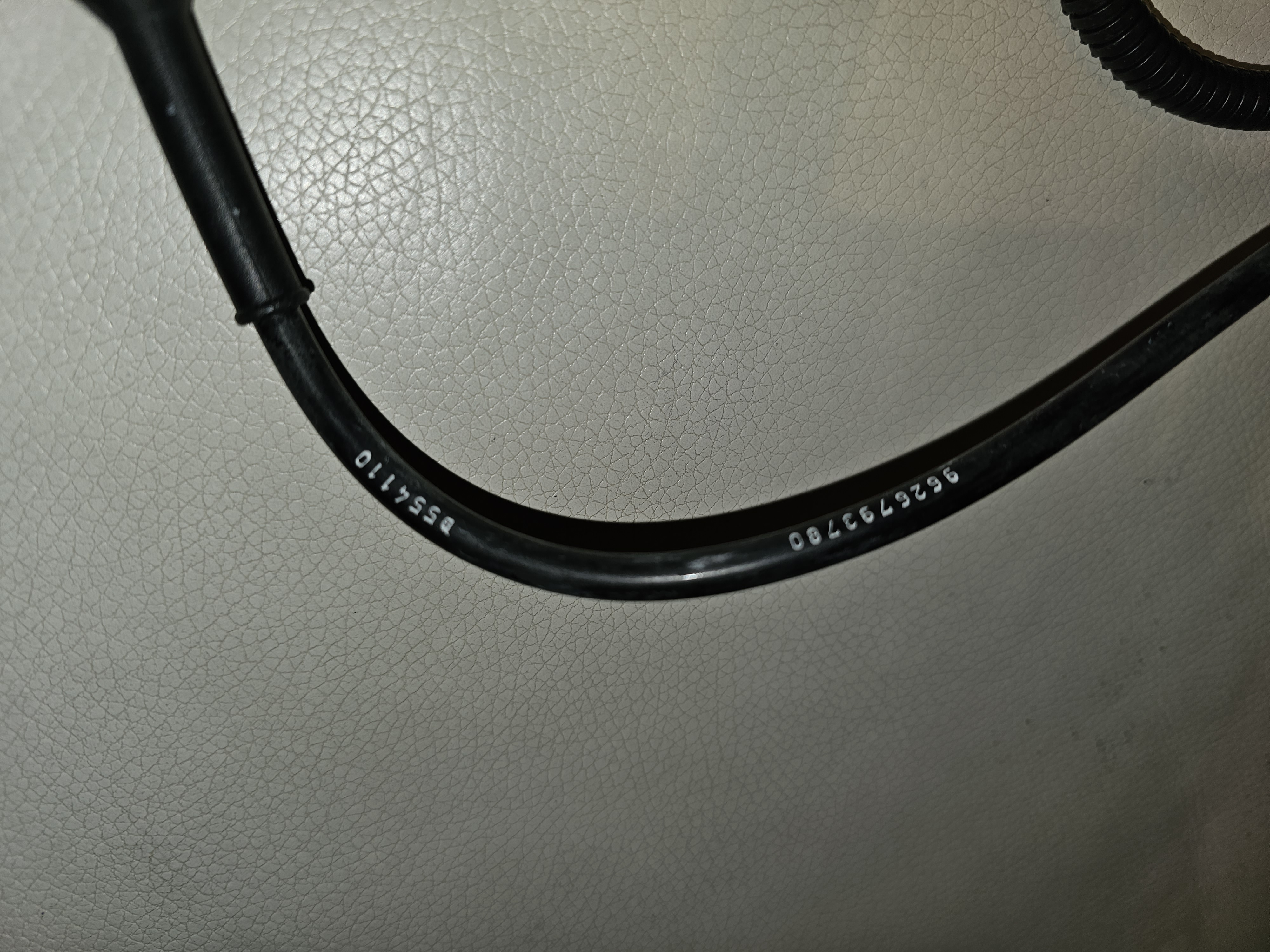

RE: Bendix ABS sensor
Kun je een foto maken van de inhoud en klopt het mobiele nummer nog wat er vermeld staat?
Dat is m.
Mobiel is onveranderd
