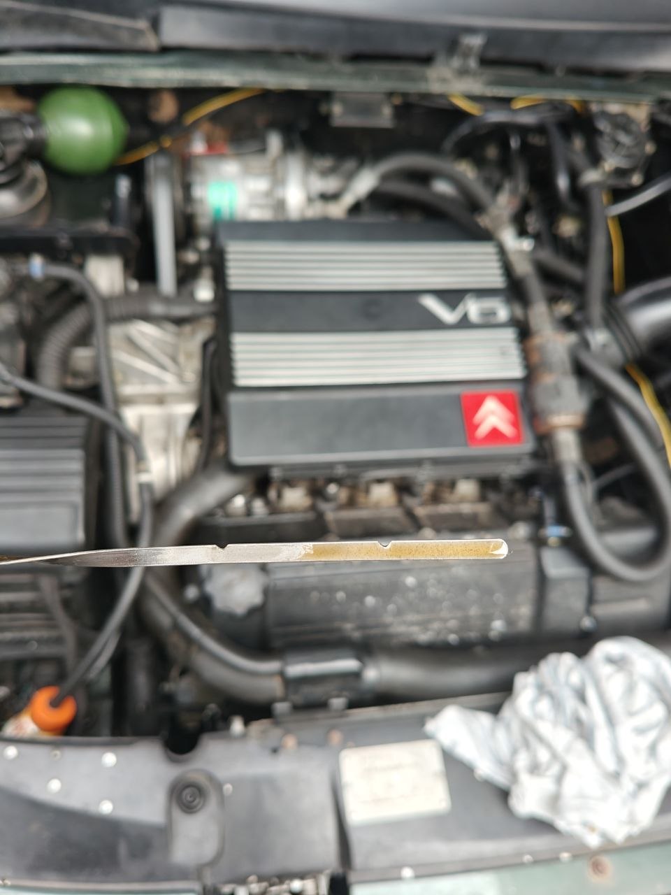

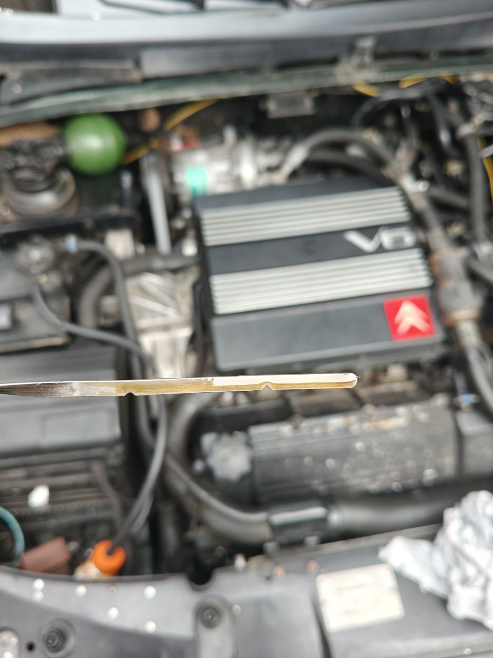

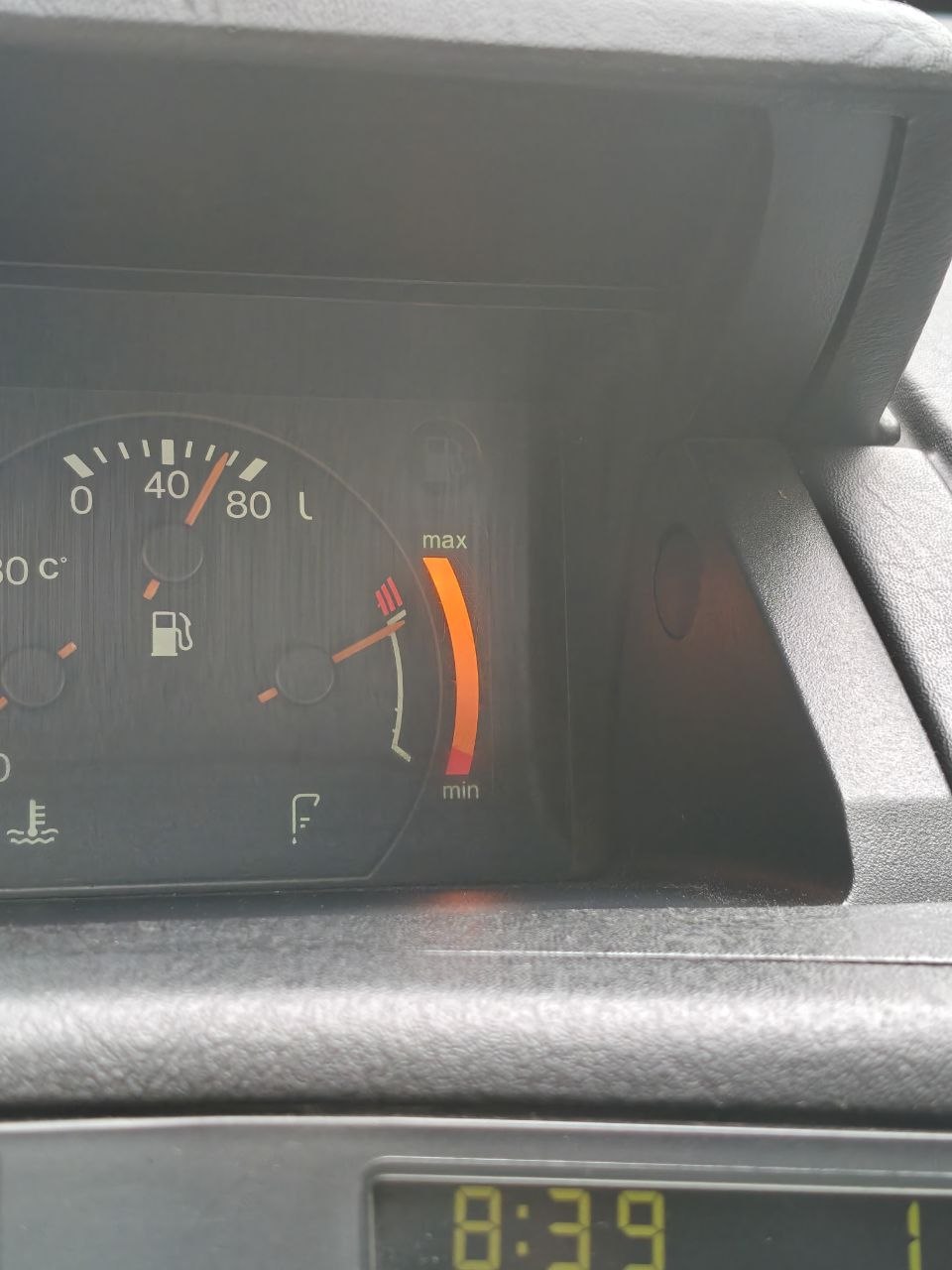

Goedemorgen Allemaal!
Ik vertrouw de afgelopen maanden eigenlijk blind op de digitale peilstok op de tellerbak voor mijn oliepeil. Gaat ook zoveel olie in dat hij niet zomaar zonder staat...
Om die eens te controleren heb ik de peilstok eens gebruikt. Echter is die vrij lang en niet goed leesbaar. De ene kant geeft aan vol.
de andere kant halfvol...
Hoe betrouwbaar is in jullie ogen deze digitale meter?
Ongeveer zo betrouwbaar als dat jij er zeker van bent de afwijking te weten. ;)
Ofwel, bij mijn ES9 geeft de elektronische meter aan dat er zwaar overvuld is als de peilstok op max staat.
Staat de elektronische iets onder halverwege, dan nadert de peilstok het minimum.
Voor de ZPJ heb ik er nog niet op gelet. Andere plaatsing van sensor en peilstok. Dus wellicht dat die beter is.
Bij aflezen van de peilstok kijk ik altijd ook naar hoe dik het er op zit. En of er een scherpe afsnijding van de olie is.
Meestal schraapt een kant van de peilstok langs de buis en wordt er olie over het meetgedeelte uitgesmeerd. Dus in jouw geval staat het peil halverwege. Vooral bij een 2.0i is het een uitdaging. Dan moet je de zijde die naar je toe gericht ligt aflezen. De andere zijde wordt van boven tot onder onder gesmeerd.

Leesbare oliepeilstokken zijn inderdaad zeldzaam.
Als het peil werkelijk halverwege is zit er inderdaad nog wel de nodige marge in..
 Voor mij zou dan ook half op de tellerbak=minimum betekenen.. het gekke is dat hij bij de volle stand niet overvult aangeeft.
Hij is hooguit ietsje gezakt meer niet. Mogelijk heb ik bij de laatste oliebeurt ook wel de verkeerde kant van de peilstok aangehouden dan :)
Bedankt in ieder geval !
