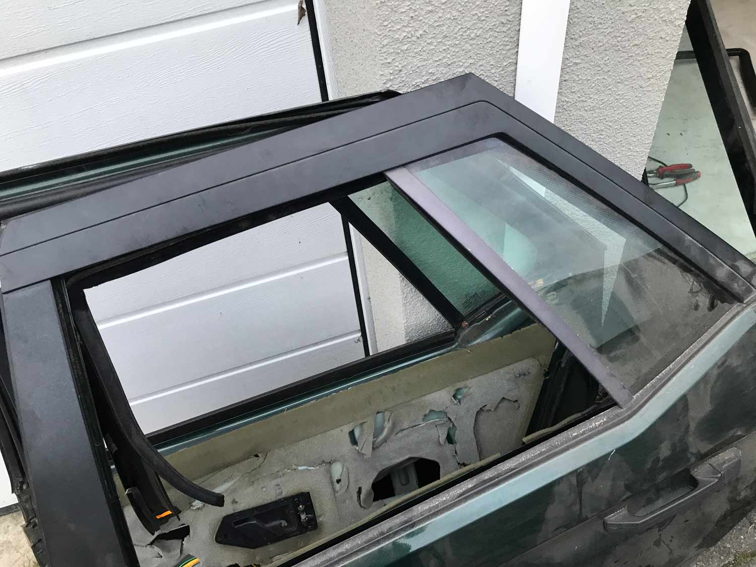

De strip bovenop de deur, die de deur hoger maakt dan bij een Berline, zie foto en tekening SCC:
die zitten met heel veel kit vast helaas
Ik heb 1 deel liggen voor een achterdeur die iemand voor mij verwijderd heeft. Kostte hem meerdere uren om dat netjes en heel voor elkaar te krijgen. Als gereedschap heeft hij snijdraad en mes gebruikt geloof ik. Mocht je een goede manier vinden ben ik erg benieuwd hoe. Mijn Break heeft (ook) scheuren in die kappen zitten.

Eigenlijk valt het me nog mee met de afwijking. Vraag me af waarom de voorruit strip anders is. Lijkt haast of daar de boel nog gewoon aansluit...
Ja klopt. De break loopt naar achter wat hoger op dan de Berline. Dus het verschil is het grootst aan de achterrand van de achterdeur. Voorruitstrip is hoger dan bij de Berline, scheelt daar in het echt ook nog wel wat, hoor. De dakrand van de Berline is ook anders, smaller.
Verfafbrander op de laagste stand en een glassnijdersdraadje?
Ik zou via dan via de binnenkant het metaal flink opstoken zodat die de warmte weer overdraagt aan de kit, waardoor die soepeler wordt en dan met een glasdraadje de boel eraf snijden. Oplosmiddelen en kunstof/lak lijkt me geen goede combinatie.........

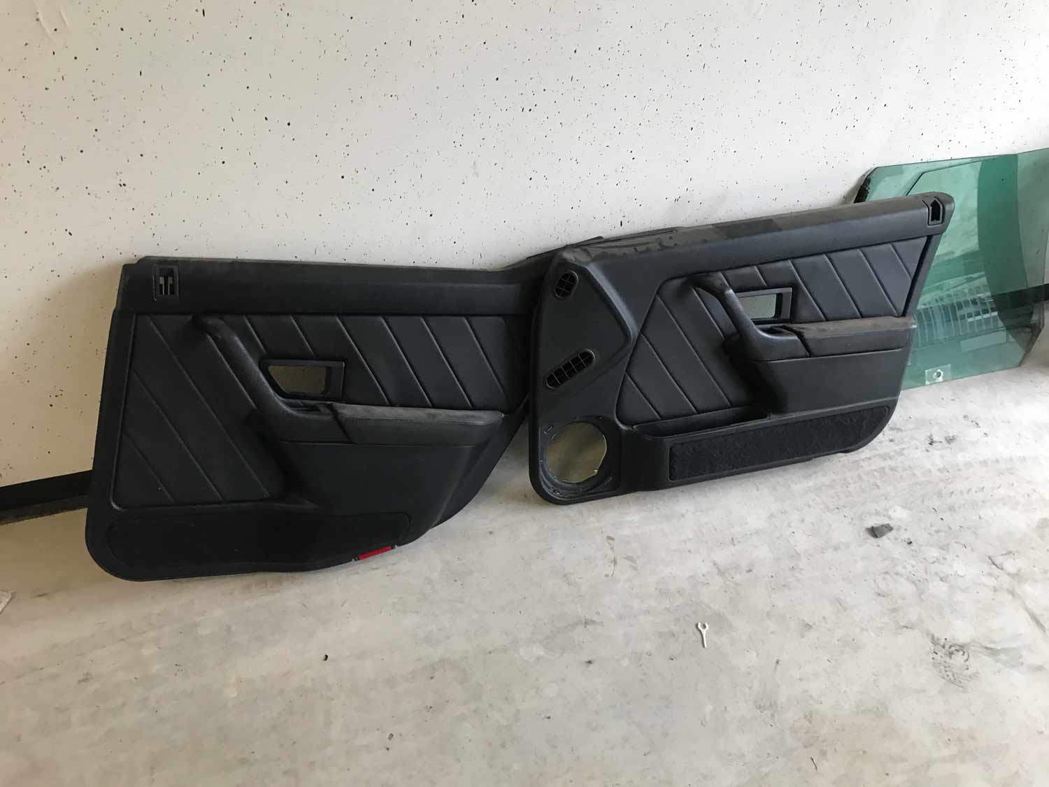

Op twee van die deuren zaten onderstaande leren deurpanelen. Nou draai ik al een tijdje mee in XM-kringen maar deze paneelvariant kende ik nog niet

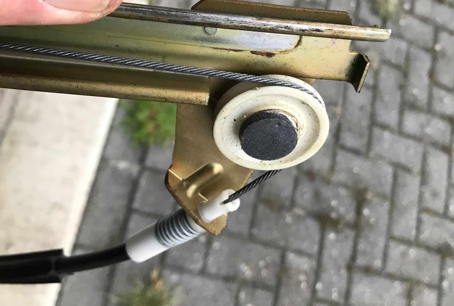

We hebben alle raammechanismen eruit gehaald. Hieronder volledig roestvrije S1 mechanismen. Die kun je dus ook in een S2 plaatsen. Zeker achter in....

En die panelen ken ik ook niet; lijkt me een aftermarket iets.

De overige deuren zijn van een XM uit 1993. Op zich zag het er allemaal wel heel erg origineel uit. Maar jij kent dit type paneel dus ook niet? Grappig dat je na al die jaren ook nog iets nieuws kunt ontdekken. De buitenzijde was in Vert Triton met zwarte stootstrips. Kan dus een luxe Ambiance zijn geweest ??

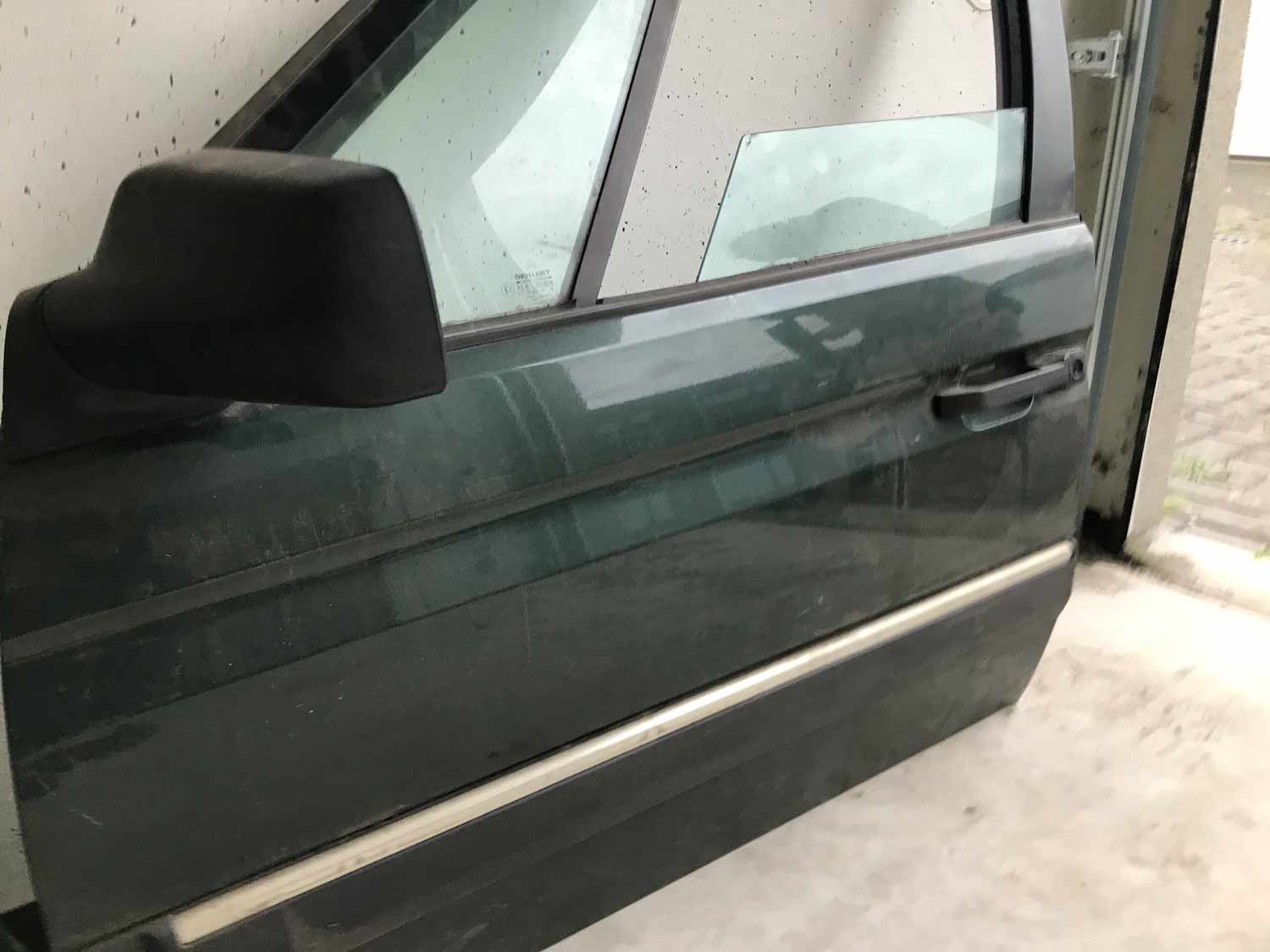

Ps: zie ik dat de spiegel er nog bij zit? Dat zou helemaal mooi zijn, aangezien die van mij een beetje scheef zit. Waarschijnlijk een keer een tik gehad:

De spiegel van het type 1 zit met een asje (welke in de spiegelkap zit) in een U vormige vanger waaraan een veer zit
Spiegel naar het raam drukken dan wordt deze U zichbaar.
Met een dunne schroevendraair deze voorzichtig een kwartslag naar buiten draaien dan blijft deze in die stand staan
nu kan de spiel er in worden geklikt.

Is het er nog van gekomen een poging te wagen om de (vul)bovenstrip los te krijgen? . Ben met de moeilijke, zo niet onmogelijke missie begonnen er 4 te proberen vinden voor mijn 07-XR-FN V624V Break 1998 Exclusive. Die auto is eerder ter sprake geweest op dit forum. Strips zijn bij allemaal gebroken .Kan wel komen halen, desnoods als hele deur., zij het niet direct. Voorlopig staat mijn XM i reparatie met motorprobemen, waarschijnlijk koppakking(en) lek maar heb wel andere auto (tijdelijk).
