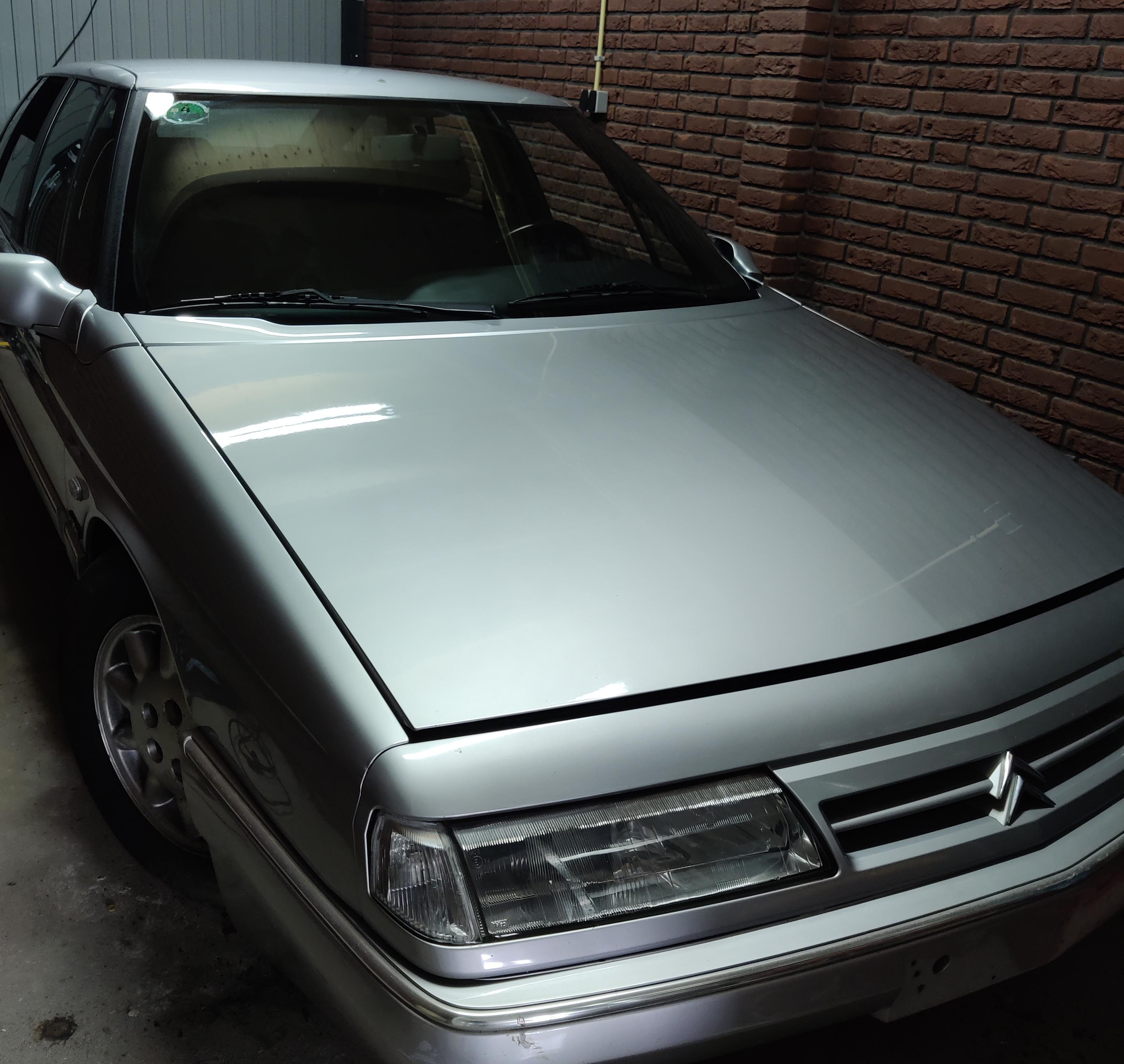

IMG-20201228-154039 IMG-20201228-194223 IMG-20201231-110012
de fotos na het polijsten. front zit er weer op bumperbalk weer netjes gemaakt. lak is nog in nette staat. helaas wel wat pitjes etc maar goed. al het groen is eraf. alles voor onderhoudsbeurt besteld en hierna kan ze naar de garage voor veercilinder en tussendemper. dan is het lijstje al ver af. ohja de lexia wil maar niet werken dus de ABS fout is nog een dingetje.
als de spullen binnen zijn kan ik nieuwe olie, filters, koelvloeistof, bougies interieur lampjes, ruitewissers etc vervangen.

Wauw, dit wordt echt een plaatje van een XM. frown
Die bumperhoeken kun je zelf ook gewoon bijwerken met een spuitbusje. Motip werkt vaak prima, zelfs zonder blanke lak.

Goeie tip. Idd beide hoeken en achterbumper zijn lelijk. Ga ik die ook bestellen. Echt leuk en leerzaam dit project. En wat.loopt een V6 toch mooi zeg

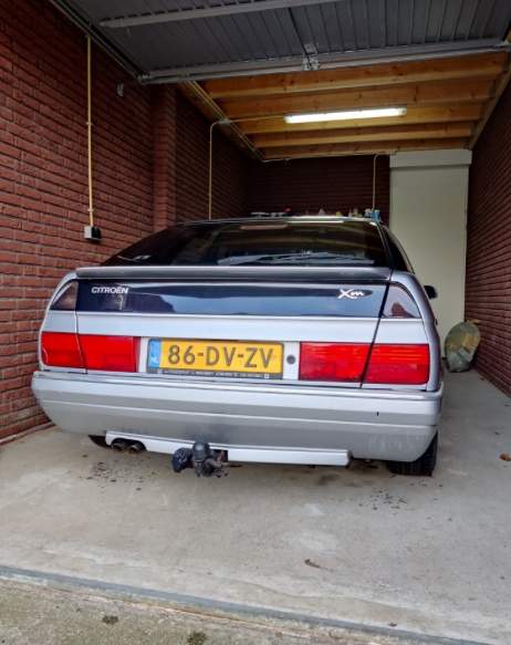

de achterzijde ook gedaan. ook hier nog spuit werk maar goed vooral dat donker plastic en de lampen zijn super mooi geworden na polijsten. alles staat nu in de WAX alle rubbers en het zwarte werk in de gekookte lijnolie. poetswerk is nu klaar.
deurpanelen zitten er weer in, CV werkt althans met de sleutel draaien. de afstandsbediening werkt niet. nu ben ik het even kwijt dan moet je het textron kastje of juist de kiekert hebben?

Herkenbaar van de CV: werkt bij mij ook alleen via het slot/sleutel draaien (als het koud is: bij warm weer ook met de AB).
Echt een heel gaaf project dit. Mag ik een klein beetje zeuren?
Ik zie dat de achterlichten erg vies zijn van binnen. (dat is vaak zo bij XM's) Zeker die aan de klep zitten zie je onderin een laag viezigheid liggen. Je kunt ze redelijk eenvoudig demonteren en dan ff uitspoelen in een sopje.
En dan in de categorie muggenziften: tussen de letters Citroen en XM  is het nog wat groezelig . Daar kun je met een poetslap niet in maar wel met een kwastje.
Je mag me ook vierkant uitlachen hoor   maar als je toch voor perfectie gaat....

Haha heel goed. Je hebt zeker gelijk. Ik ga die details nog ff aanpakken.
