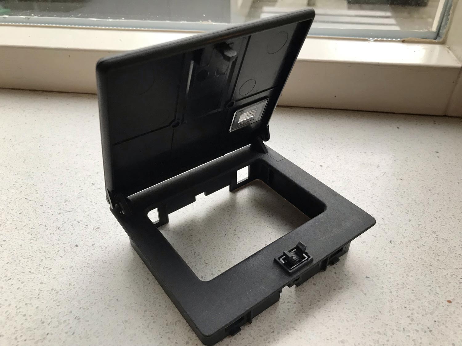

Breekt het klepje toch af, zorg dan dat je de veertjes goed bewaard!  Mogelijk kun je de boel nog weer in elkaar plakken of een los dekseltje vinden. Hangt er ook vanaf of het oogje van het dekseltje is afgebroken. Meestal is het dekseltje nog wel goed maar is het scharniernokje eronder afgebroken.

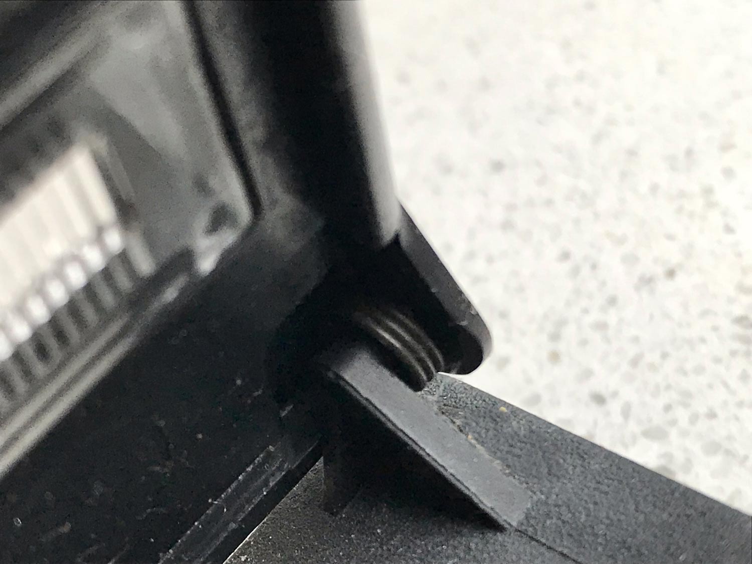

Hierboven zie je de volledige constructie. Deze is nog heel. Met alleen een klepje / dekseltje ben je er dus niet.

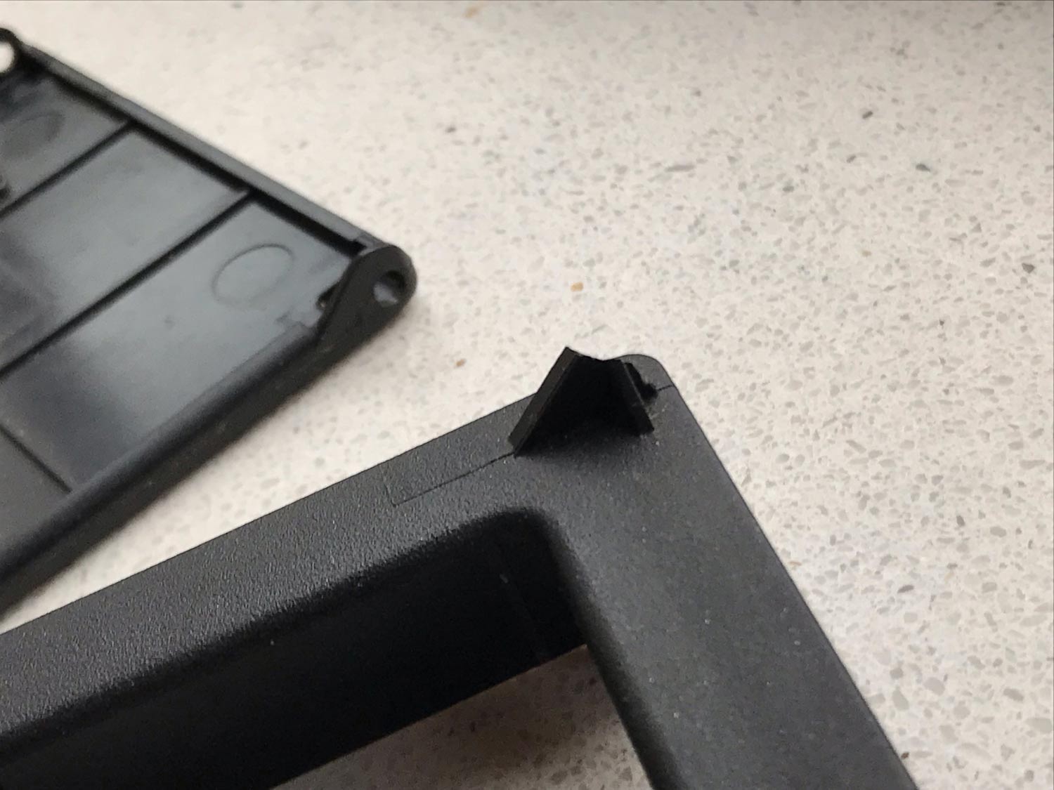

Daar zitten de veertjes.

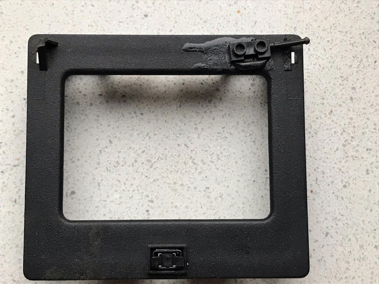

Hierboven een gesneuveld exemplaar.  Meestal zijn de nokjes van de onderste constructie afgebroken.
Ik heb het zelf ooit gefixt met een Lego walki-talki als nieuw nokje. Het klepje opende toen op slechts één veertje.
(heb zo toch nog zo'n 3 jaar rondgereden totdat ook het andere nokje afbrak  )
