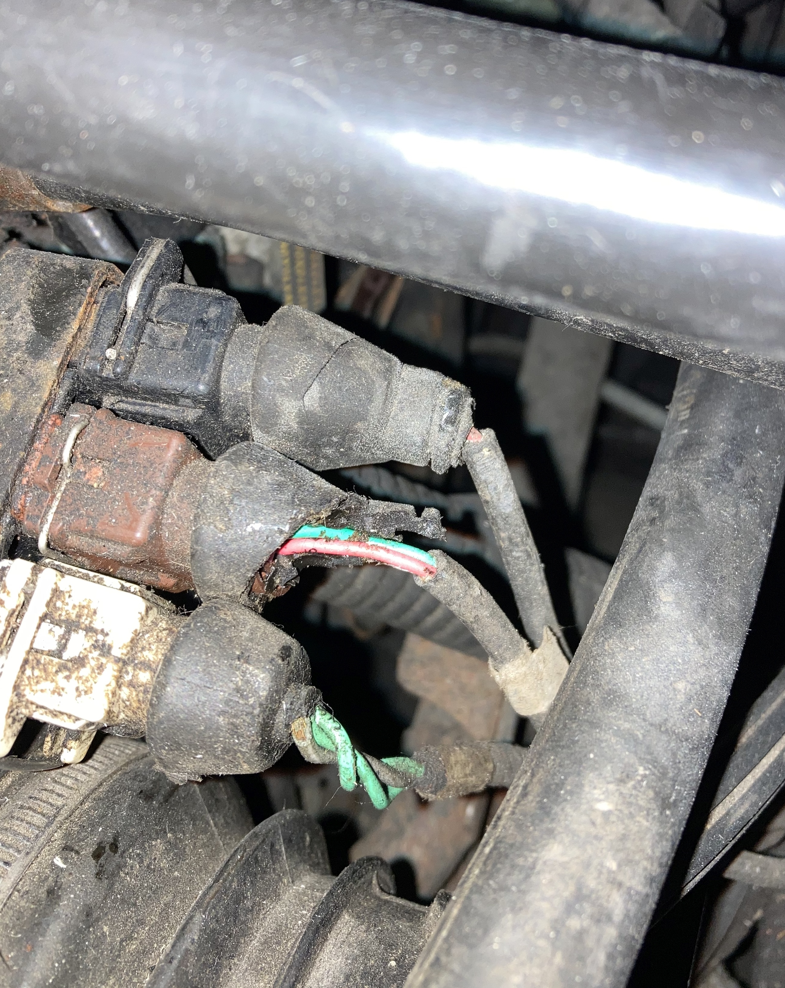

Eigenlijk is m'n XM in vrij nette staat. Van buiten ziet ze er niet uit, maar het hele kabelwerk onder het dashboard en achterin de auto is in erg goede staat.

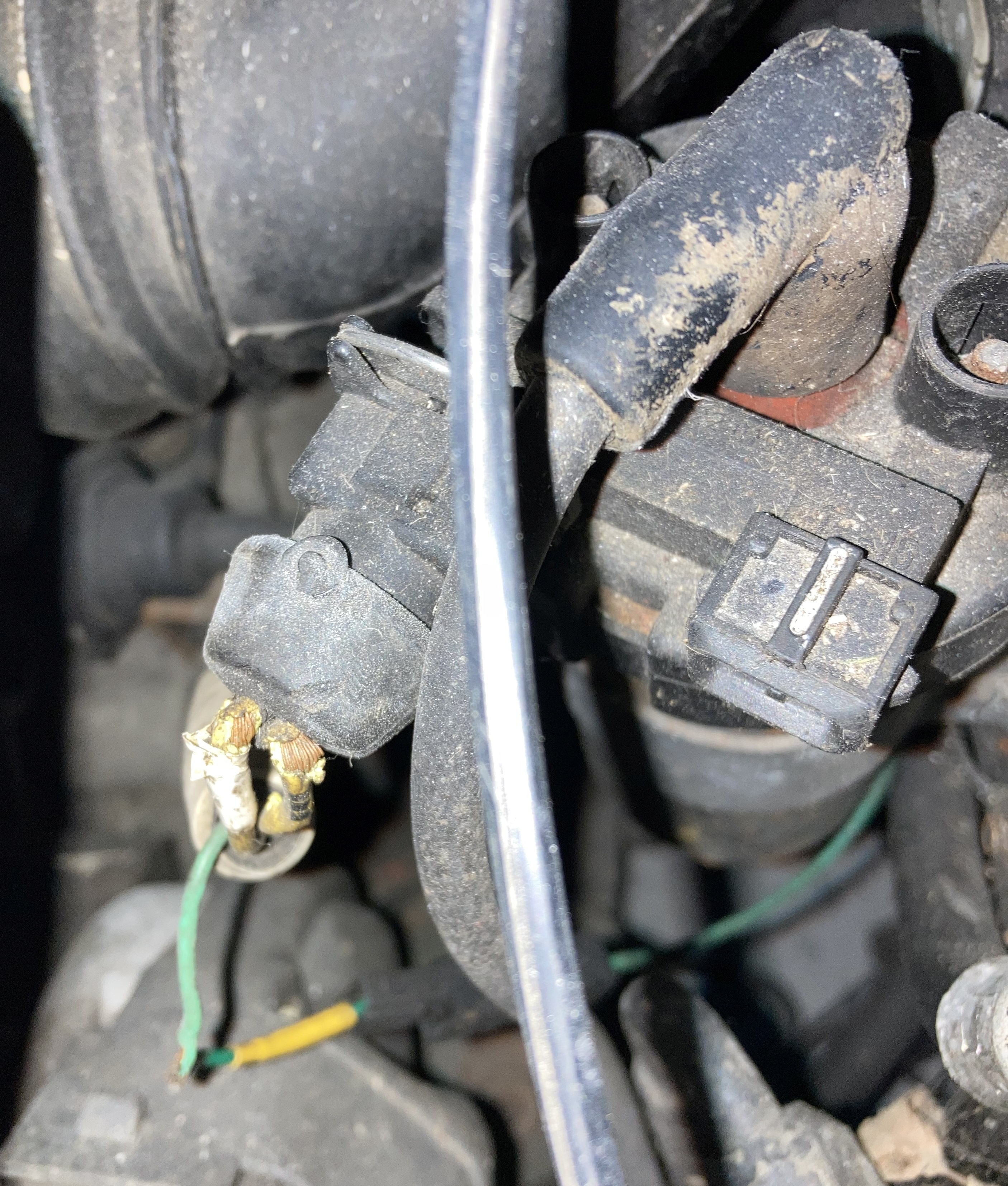

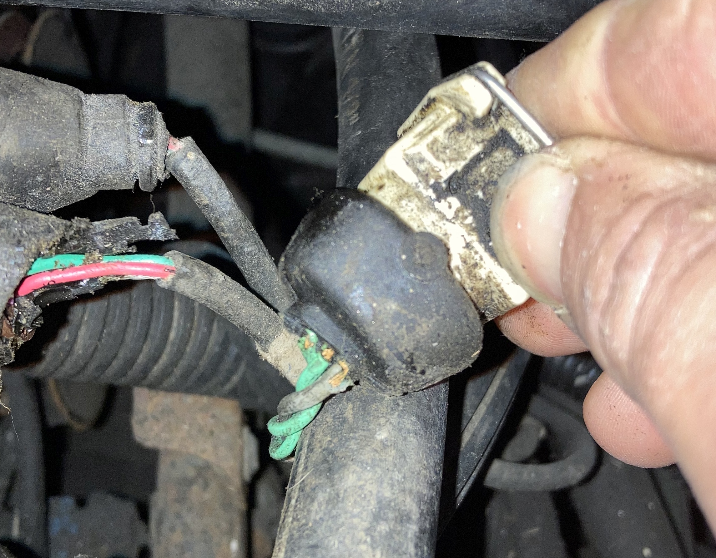

Maar onder de motorkap is het een heel ander verhaal. Wat ik veel zie zijn die connectors van zo'n rubberen "afdichting" aan de zijde waar de kabels aankomen bij de connector. In de eerste plaats heb ik een muizenfamilie onder de kap gehad die het kennelijk leuk vond eraan te knabbelen, waardoor het rubber soms voor meer dan de helft weg is.
Daarnaast zijn de kabels daar waar ze het rubber ingaan vaak beschadigd met alle gevolgen van dien. Jullie begrijpen dat de accupool er altijd vanaf gaat, zodra ik de auto onbeheerd achterlaat.
Het zijn trouwens vrijwel allemaal 3-pins connectoren die bijv. naar de verschillende sensoren gaan (krukassensor, snelheid, watertemperatuur, etc).
Ik ben aan het zoeken naar vervangende connectoren, maar kan ze niet vinden. Weet iemand een link waar deze te bestellen? Is het rubber alleen deels weg, dan kan ik het wel met een soort hittebestendige zwarte pasta/kit fixen.
En welke diameter bekabeling is er over het algemeen onder de motorkap gebruikt voor het sensorwerk zeg maar. Ik snap dat accukabels, starter, e.d. veel dikker zijn, maar de rest.
Dit bedoel ik:
Q&K contacten?

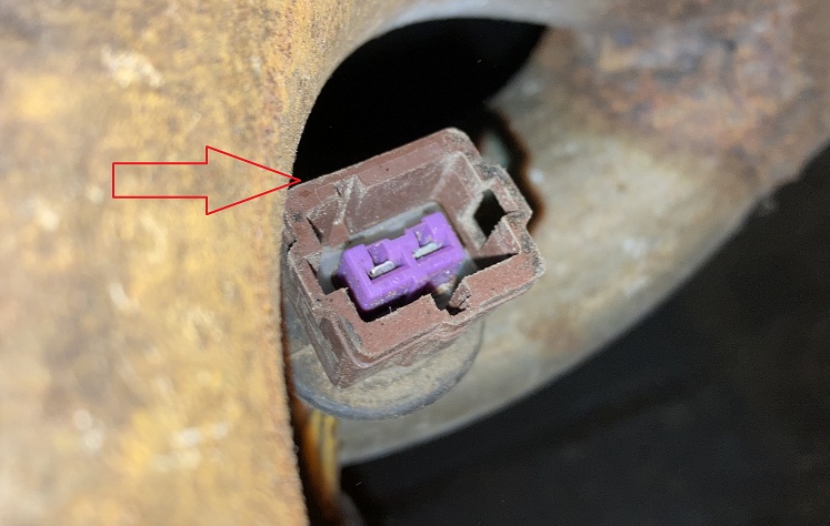

Ik heb het nog nooit geprobeerd, maar volgens mij zijn dit stekkers van het type AMP JPT. Die kun je in diverse uitvoeringen wel krijgen. Hou er rekening mee dat de stekkers af-fabriek verschillende nokjes en gleufjes hebben om te voorkomen dat je ze verkeerd aansluit. Of dat in de aftermarket ook zo beschikbaar is, durf ik je niet te zeggen.
Ik heb regelmatig wat bij Rick Donkers besteld.
https://www.rdae.nl/
HolyMoly... Ik heb me helemaal lam gezocht op < TE Conectivity >. Met < AMP JPT > rollen ze er zo uit. Met < AMP JPT colored > lijkt het er zelfs op dat er een kans is dat de correcte kleur nog te pakken te krijgen is ook.
Volgens mij zijn het voornamelijk de 2-pins varianten die met een unieke key zijn uitgevoerd. Als je de zwarte besteld, dan is die universsel en past altijd. (Zie de uitham die ze hebben gemaakt in de connector)
Kun je eens een linkje plaatsen? Ik vind ze op TE Connectivity dan weer niet zo makkelijk.
Bedankt weer allemaal. Wat fijn dat hier zoveel kennis aanwezig is. Door jullie toedoen heb ik zojuist deze gevonden in 2-pins uitvoering. Die lijken toch echt te passen (zie schacht die bij de verschillende kleuren niet op dezelfde plek zit).
1/5/10/20/50/100 Sets 2 Pin DJ7022A-3.5-21 Waterproof Connector For Water Spray Motor 1.4T Supercharger Plug Wire Speed Plug-In
In het hele kleurenpalet:
https://www.aliexpress.com/item/1005002967156901.html
Nu nog opzoek naar de 3-pins variant in deze kleuren. Tot nog toe vind ik alleen zwarte exemplaren zoals deze:
https://www.aliexpress.com/item/1005001851785695.html
Dit was het eerste waar ik over struikelde. Daarvan vindt ik de donkergroen wat beter aansluiten bij de originele kleur in de Xm. Maar die link van jou bewaar ik ook even, daar zit ook wel wat moois tussen. (net andere kleurcombinaties)
AliExpress Linkje
Ze gaan inderdaad probleemloos passen omdat ze dus dus die grote inham hebben gekregen ipv de specifieke plaatsing van de schacht welke je aanwijst.
3p of meer in kleur kom ik eigenlijk ook niet tegen (op neen verwdwaalde 3p in grijs na).
@Feije
Ik bedoelde juist dat < TE Connectivity > nooit wat opleverde.
Maar ik begin 'm nu te begrijpen. Het type stekker is "JPT" (Junior Power Timer). AMP is dan 'gewoon' een merk die ze maakt, want ik zie ze nu ook onder de naam "TE-Connectivity JPT" voorbij komen.
Sowieso als je gaat zoeken op enkel < Junior Power Timer connector > kom je opeens andere stekkervormpjes tegen die ik vaker in de Xm voorbij zie komen. Allemaal spul die ik eerder zo snel niet kon vinden en waarvan ik dacht, "antiek, obsolete, afgeschreven, wordt niet meer gemaakt."
