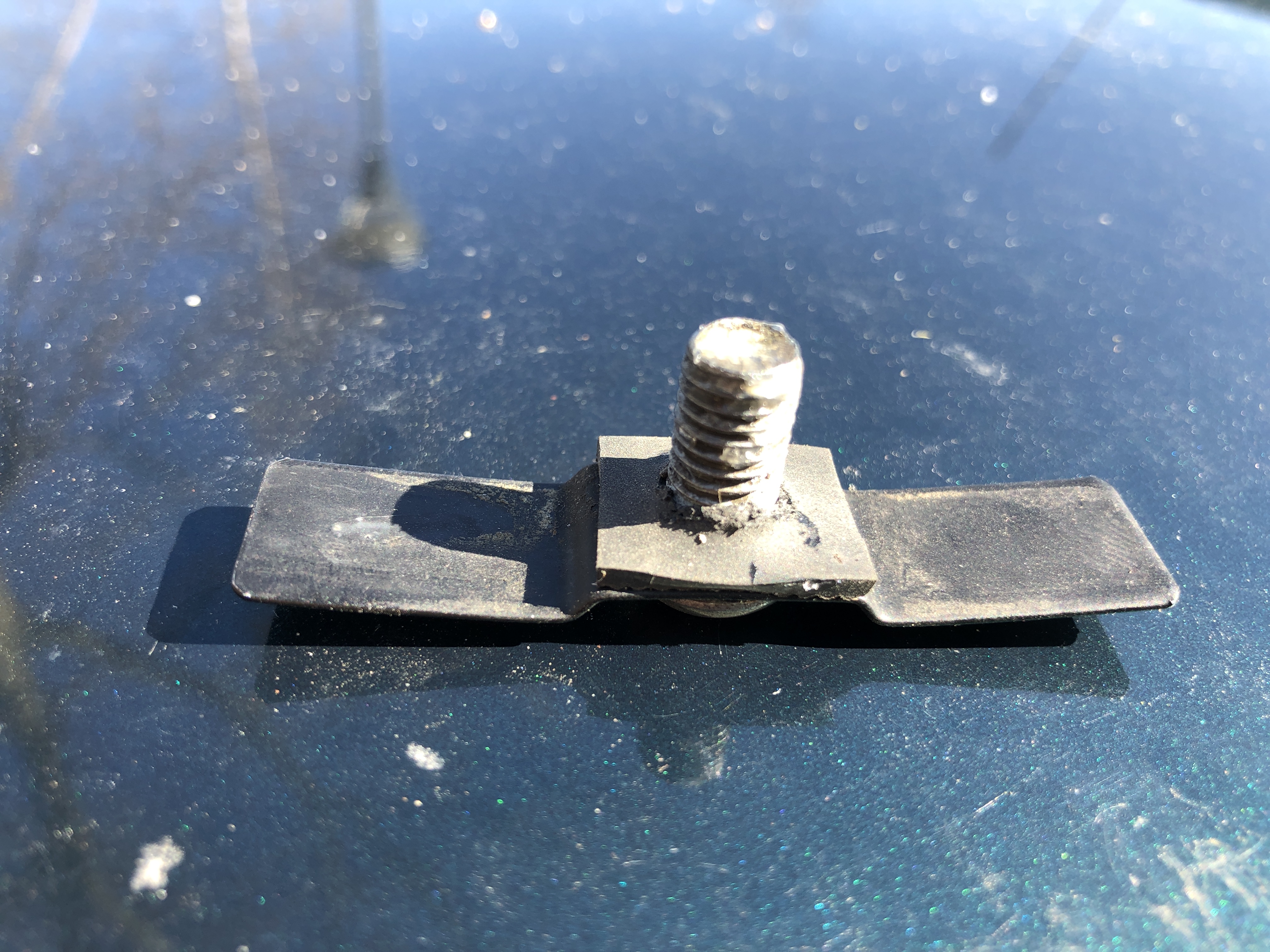

Die plaatjes kan ik wel namaken, komen die aan de buitenkant van de dragers of tussen de auto en de dragers?
Hoe dik zijn de originele plaatjes?
Tussen de auto en de drager. Het exacte formaat 6,5 x 1,5 cm. dikte ca. 1,2 mm
Ja inderdaad vastschroeven.
Volgens mij was het M8.
M8
Inbus met lage kop, flush, anders mol je je deuren bij het sluiten.

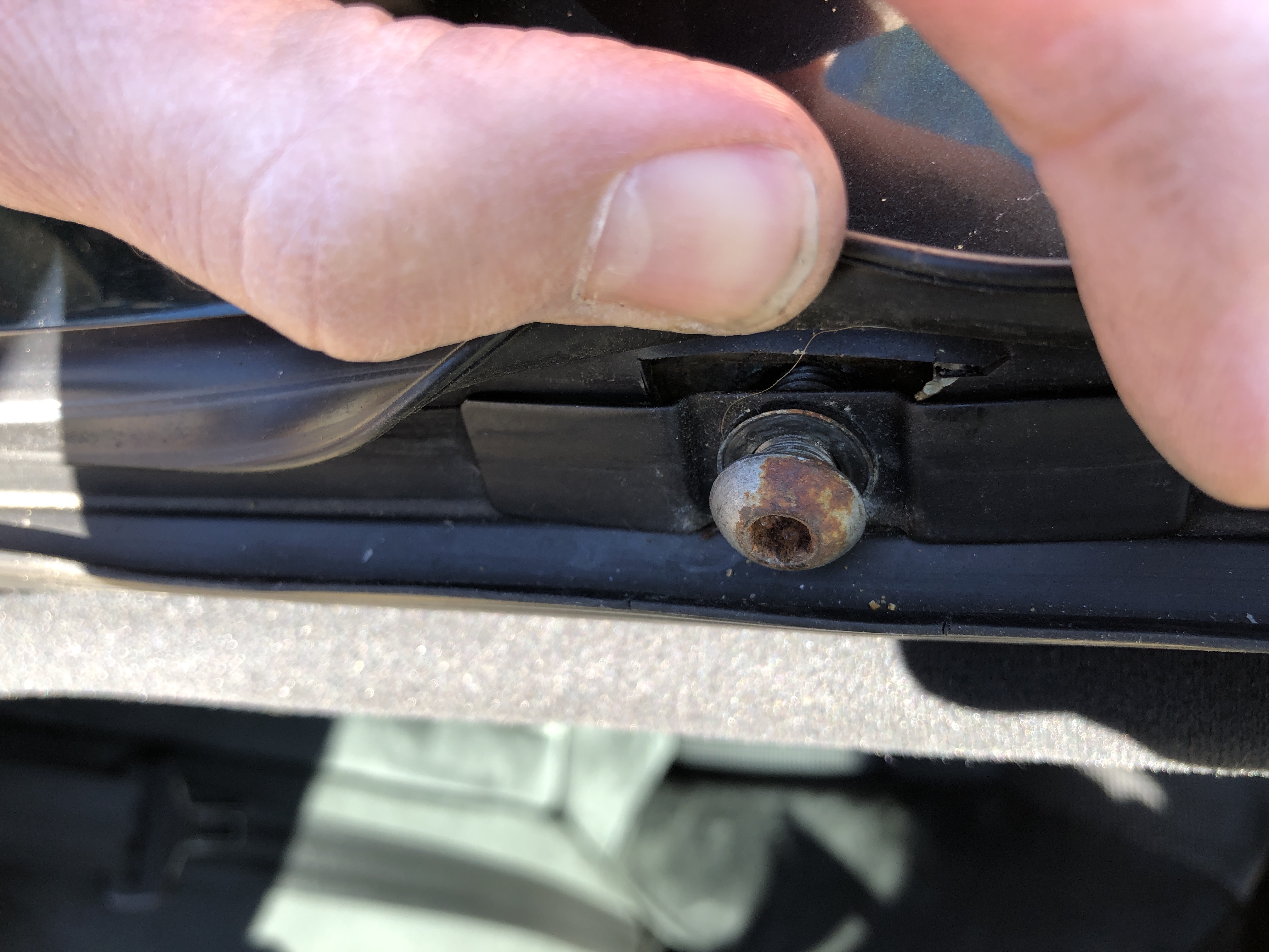

Gisteren gekeken hoe het bij mijn V6 zit, want de eerste eigenaren heeft ook originele dakdragers gebruikt (lagen bij aanschaf nog in de kofferbak ook
Een M8-torx (hier even losgedraaid), maar ook:

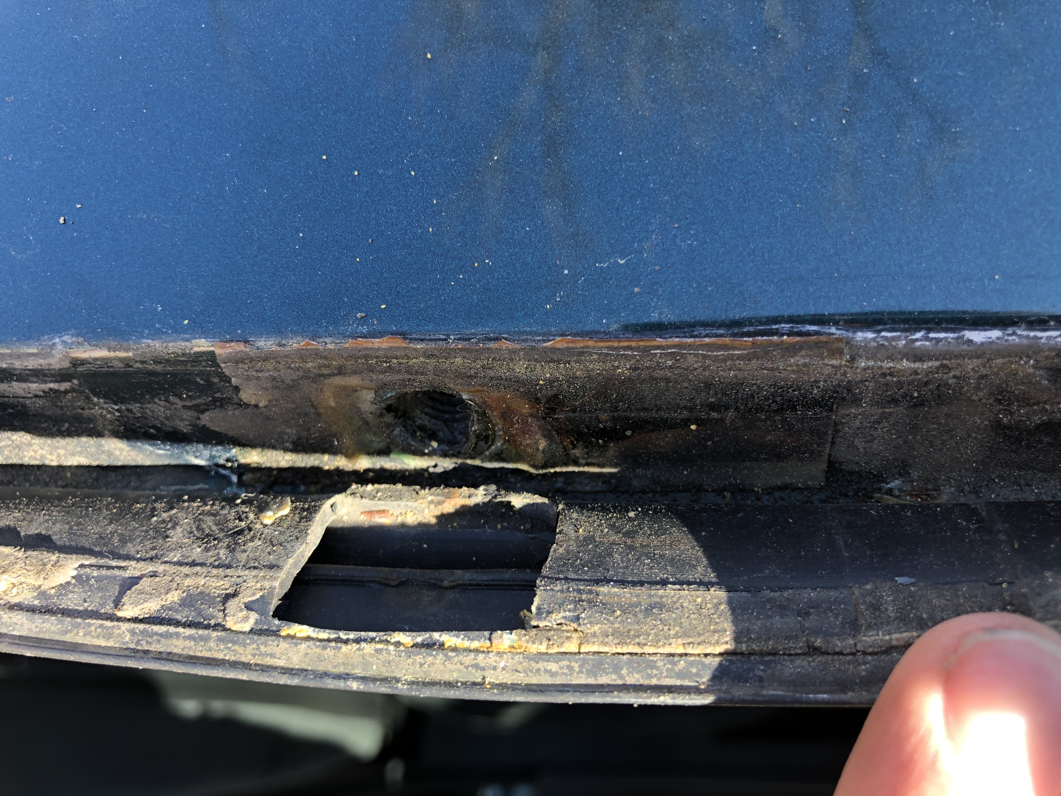

- Een groot rechthoekig gat in het dakrubber --> is dat origineel zo?
- En met het stalen plaatje terug gemonteerd --> hoort dat, of moet die eigenlijk bij de dakdragers bewaard worden?

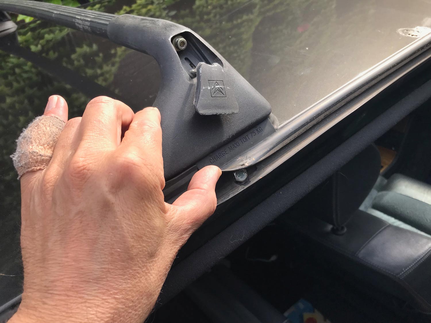

Hoe moet de dakdrager nu precies gemonteerd worden? Tussen rubber en dak (wat ik hierboven dacht te lezen)? Of toch zoals hier dus gebeurd lijkt, tussen de twee helften van het rubber?
Het terugmonteren met het plaatje lijkt mij dubieus: het verzonken deel van het plaatje sluit volgens mij niet helemaal aan op de rubber tape op de carrosserie. Met lekkage (oh ja, we hadden een nat tapijt laatst...) risico. Nu dus terug gemonteerd met extra rubber onder het verzonken deel (en wat verse vaseline op het schroefdraad). Kijken of de XM nu hoosbui- of tuinslang-proof is.

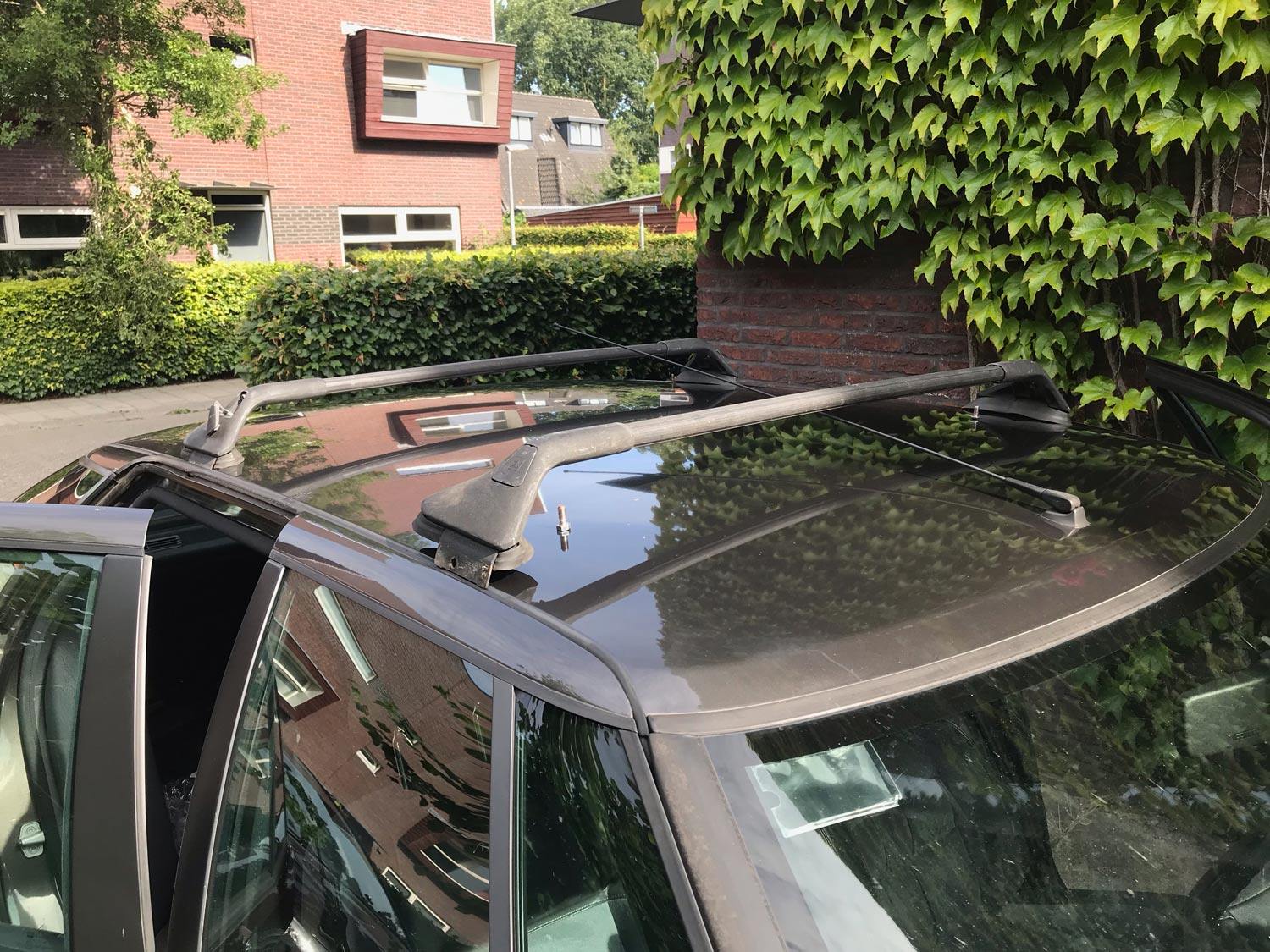

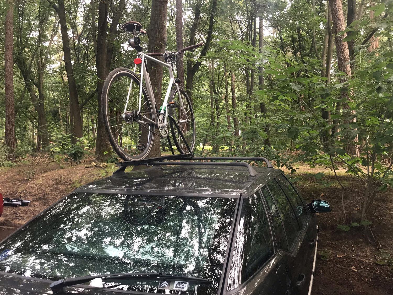

Vanwege een korte vakantie naar Brabant waarbij de fietsen ook mee moeten, heb ik de originele dakdragers maar weer eens gemonteerd.
Deze hebben een mooie aerodynamische vorm die mooi aansluit op de body van de XM. Max 75 kg staat erop. Dat moet met 1 fiets bovenop geen probleem zijn. De rest gaat op de twinnyload.
