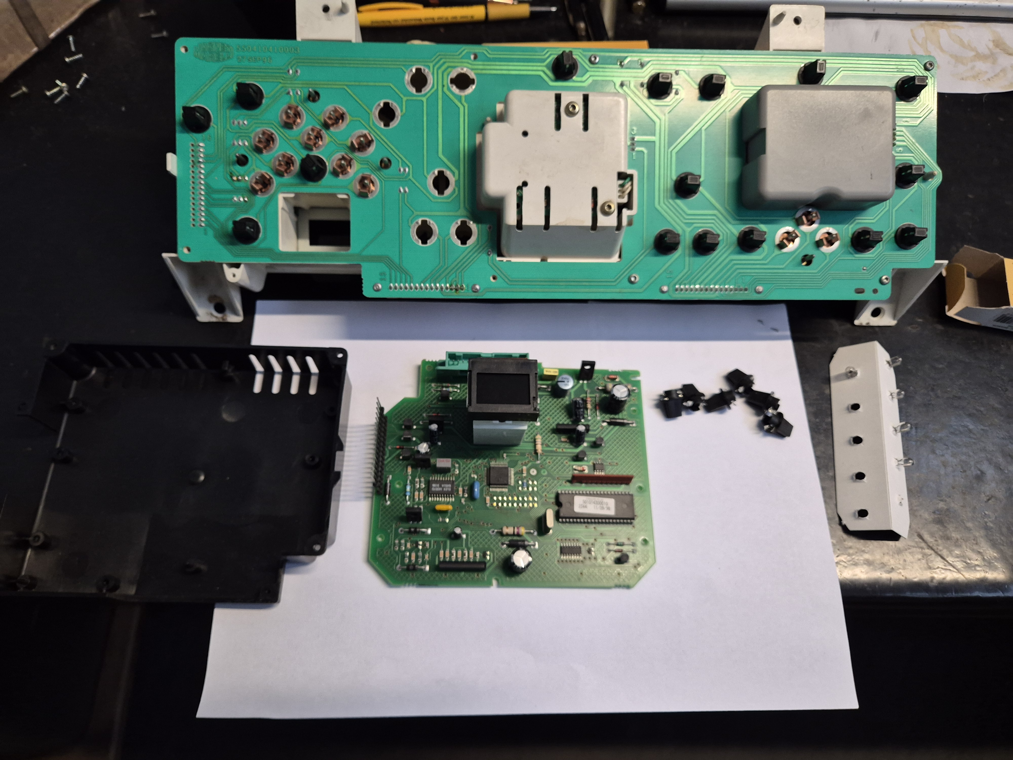

Na minimaal 25 jaar zullen de lampjes (W1.2W) een voor een het begeven, niet allemaal branden continu.
Maar zullen op een geven moment er mee ophouden, dit is het moment om de hele rits te vervangen. …
Als eerste het loshalen van het onderste gedeelte van het dasboard 2 schroeven links 3 rechts onder
 en 1 achter het meest rechtse kapje met het lampje naast de drukschakelaars.
2 stuks achter het stuur onder 2 kapjes, om deze te bereiken is het beste om het stuur te laten zakken door de twee moer van de stuurkolom los te halen en deze te laten zakken.
Of met een hele lange schroeven draaier Torx.m 20 mm.
De kap voor het display en de ventilator roosters zit vast met 5 schroeven waarvan  1 achter het kapje tussen deze roosters.

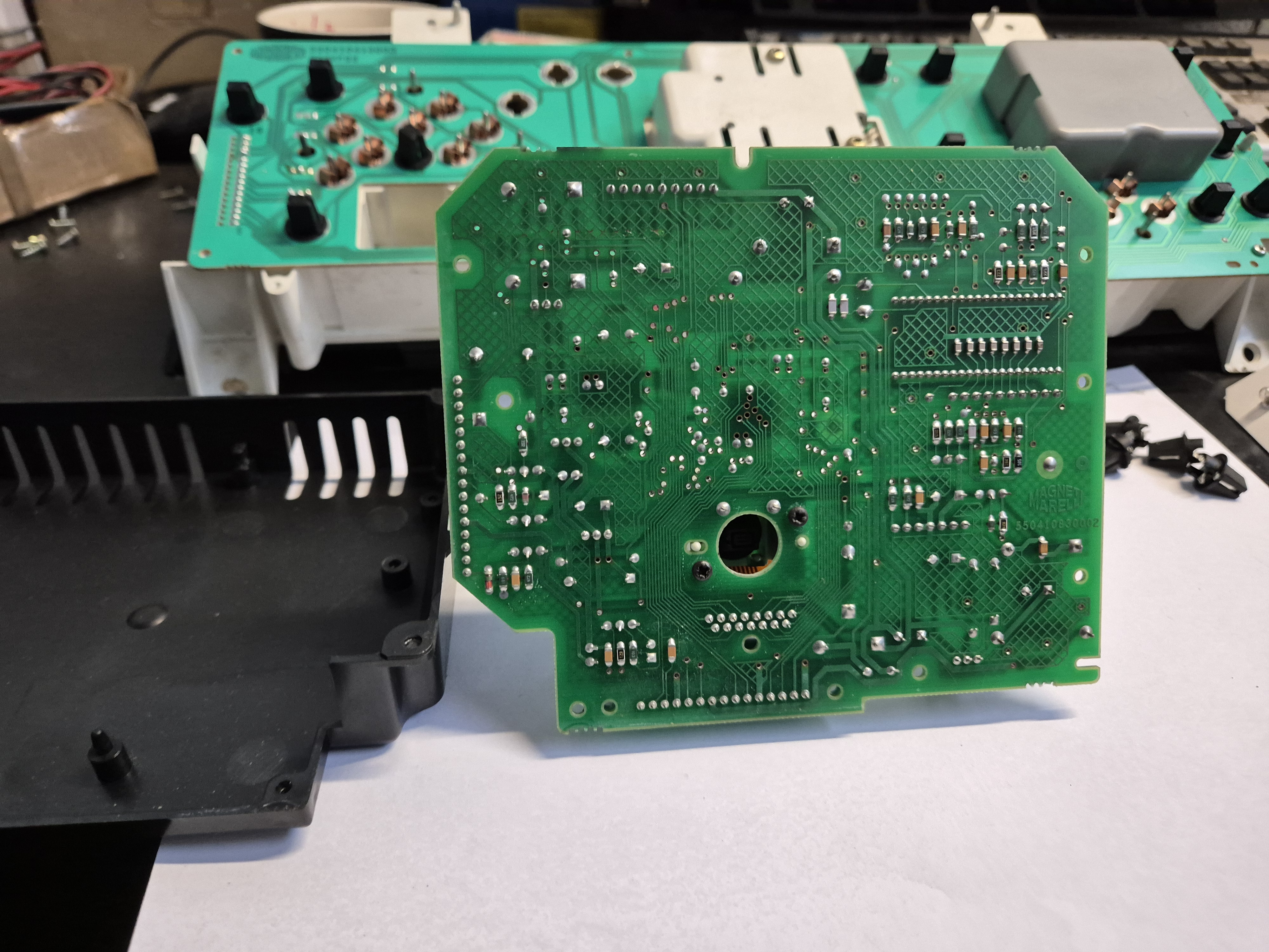

De dasboard verlichting zit onder vast met 2 plastik klipschroeven als deze verwijder zijn kan het display er uit getrokken worden uit de bovenst pennen deze zitten goed geklemd maar met een flinke ruk moet dat lukken.
Nog 3 kabel aansluitingen, hierop zit een heveltje, om deze naar boven om te halen word de stekker er uit gedrukt.
 Let op bij het vast schroeven  van de kap voor het dasboard en de roosters, pas op het materiaal hiervan is erg dun bij te veel spanning of scheefstand breek dit af.
Succes,
Het kost mij 5 uur demon- en montage met vervangen van 23 lampjes   om dit te doen,  al heb ik dit reeds meerdere keren uit elkaar  gehaald.
Aad

Dat gaat met serie een zonder meer daar is de klok zo uit te lepelen nadat de twee schroeven op de zij kant zijn verwijder.
Bij de serie 2  sluit het bovendeel de klok voledig in en alleen los te krijgen om dat eerst te demonteren.
