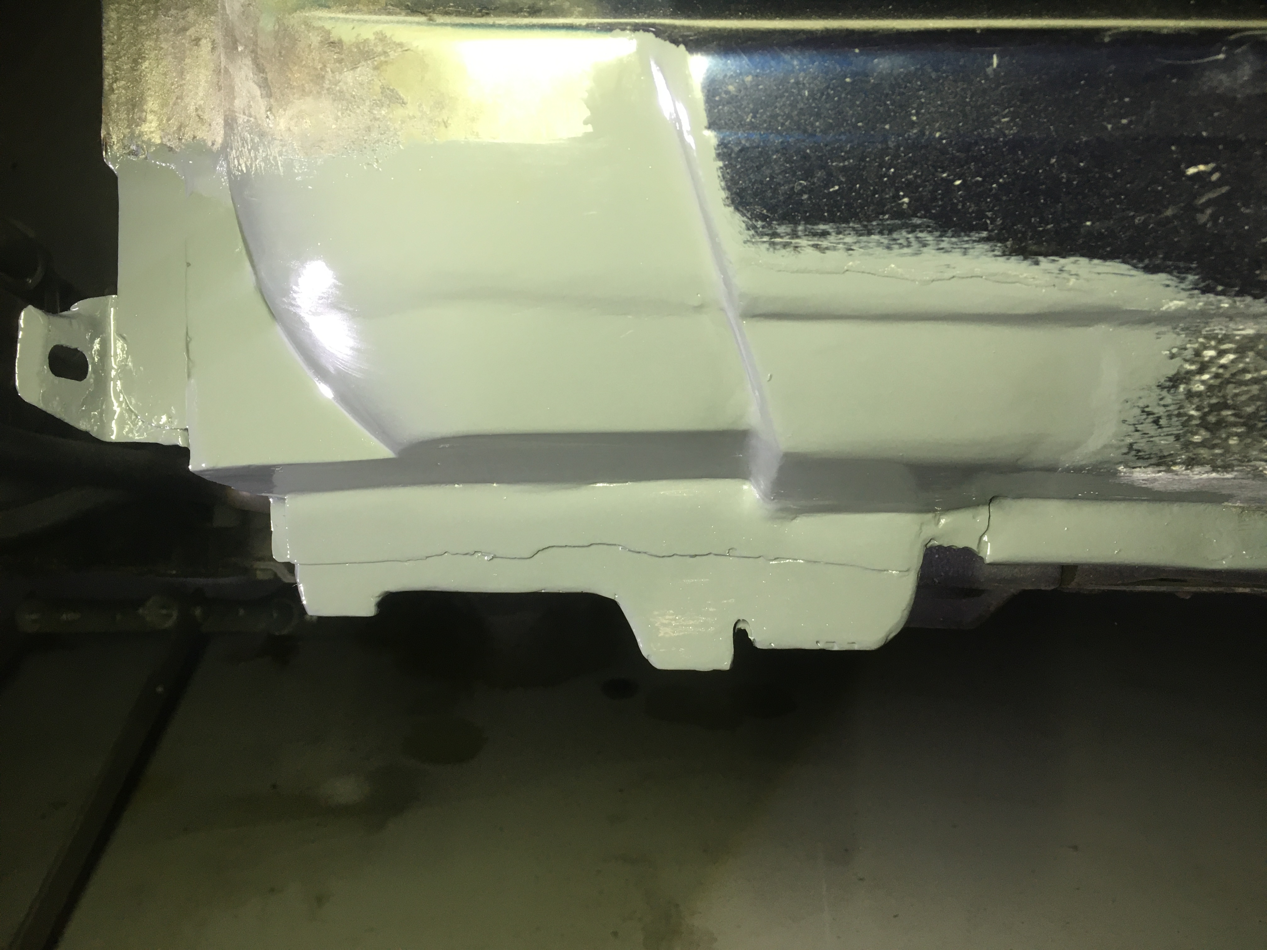

Flexa Mauritius Bleu dus... ik maak er even een 'mental note'  van
pavang
afbeelding van pavang
RE: De Xm van pavang
Het is net blue mauritius, maar is gewoon Gelders blauw ​.
Voor werk wat uit het zicht zit prima, ik had een kapje van bij de spiegel meegenomen en dit kwam aardig overeen.
  • XM Turbo CT SXclusive
Dan noemen we het toch Bleu Pays Gueldre

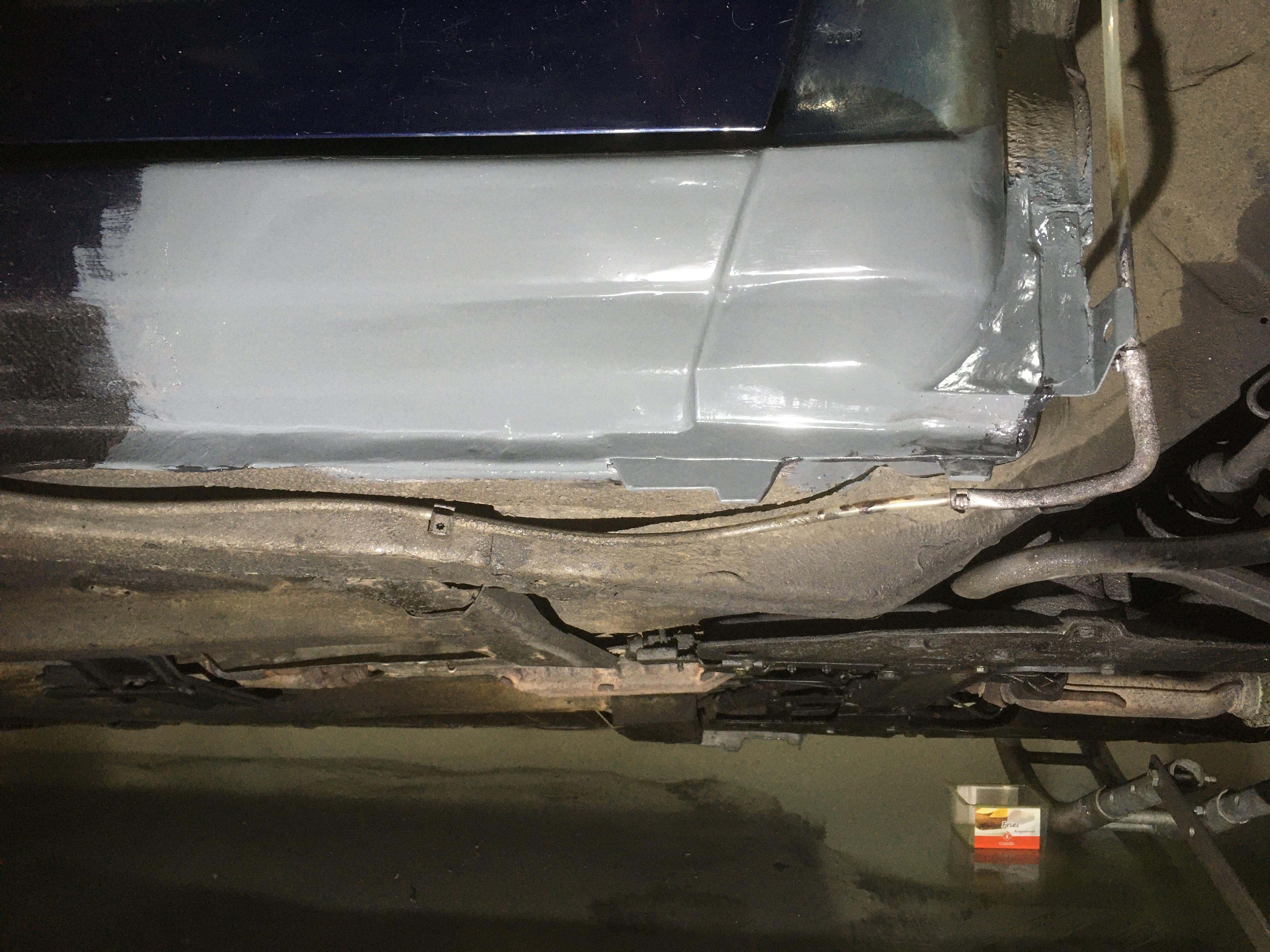

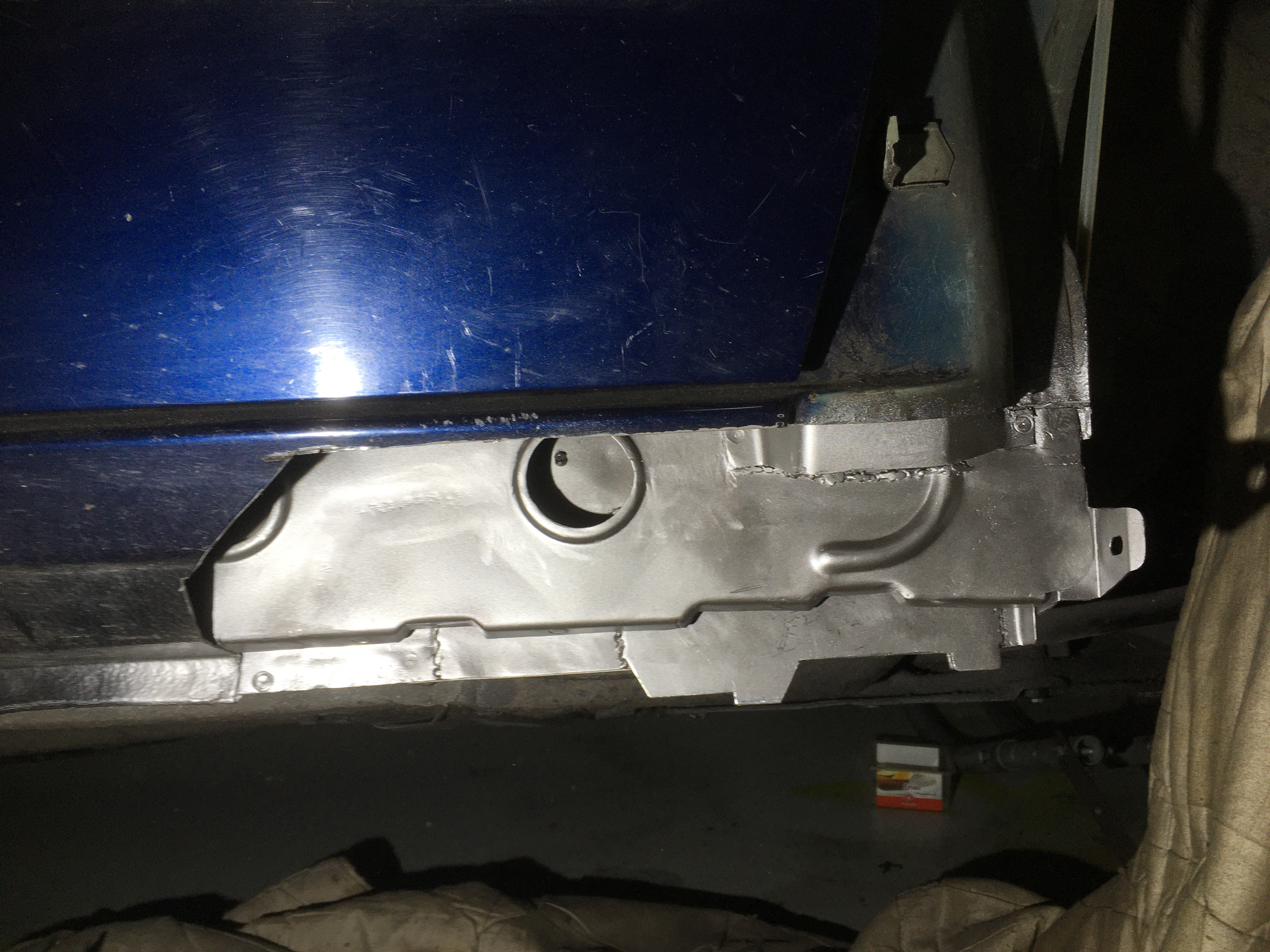

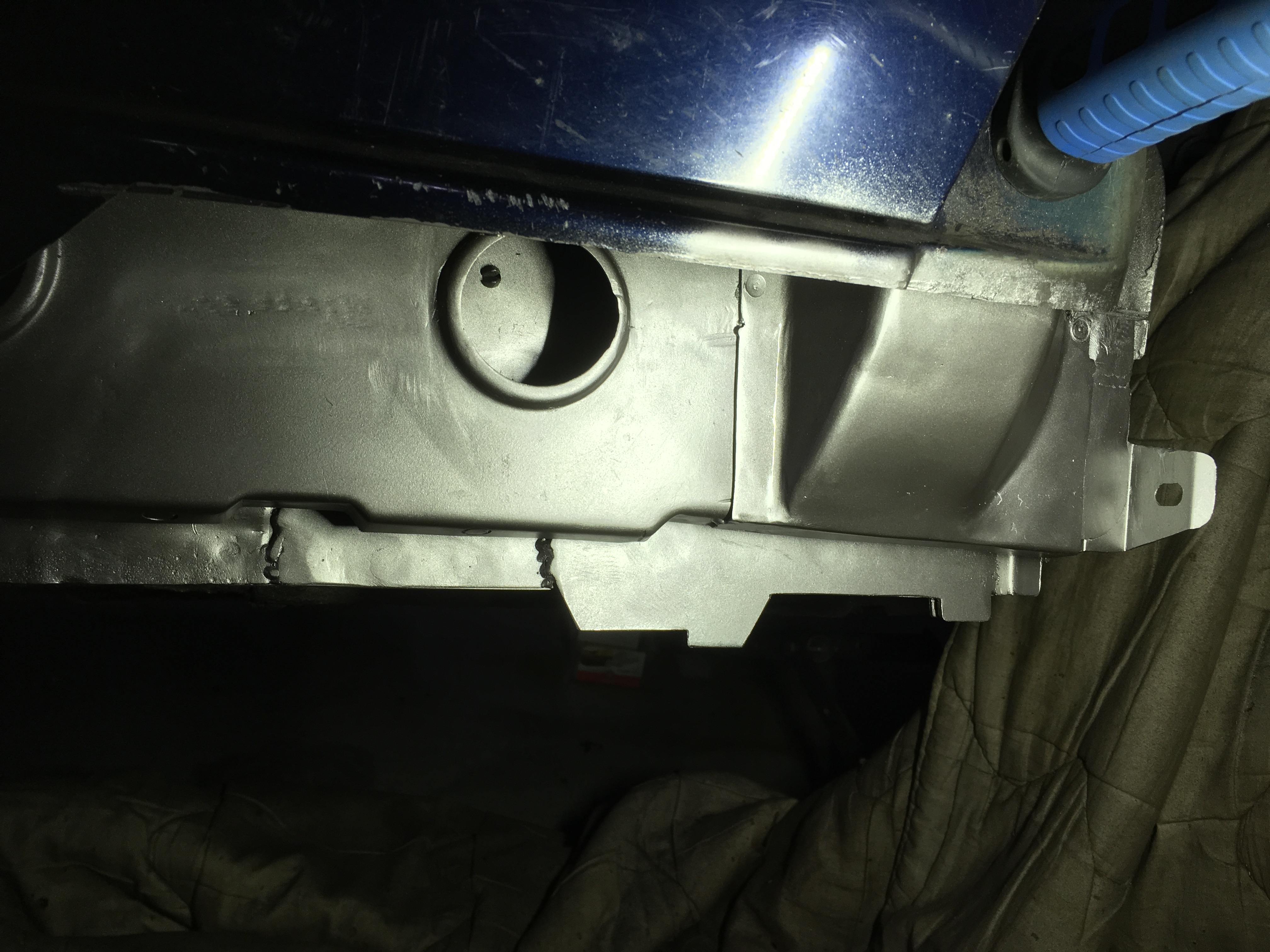

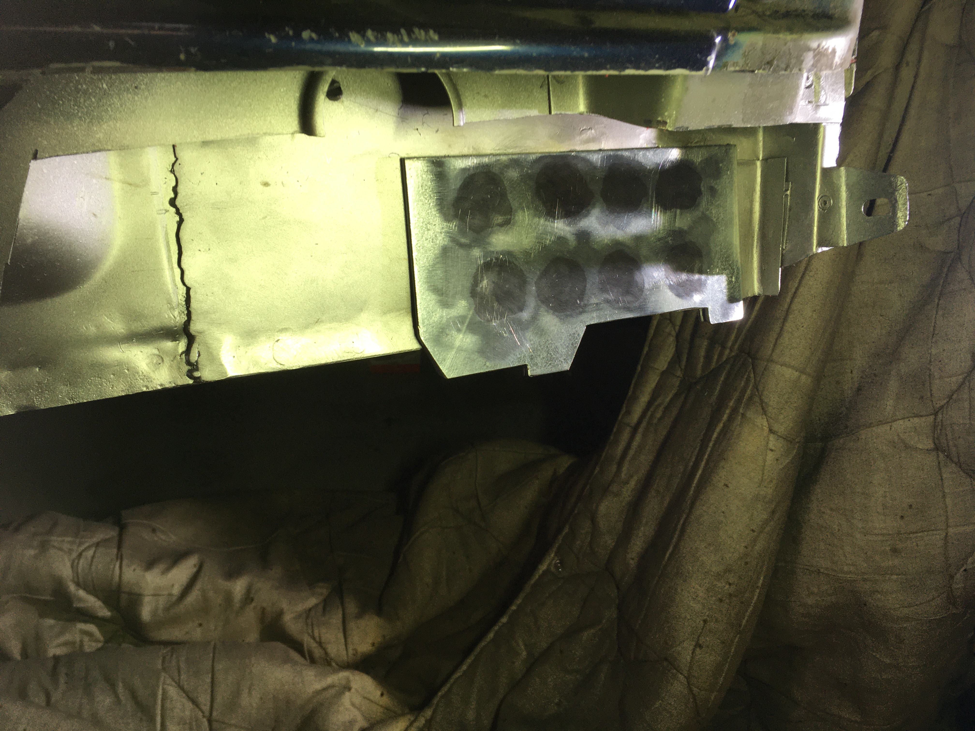

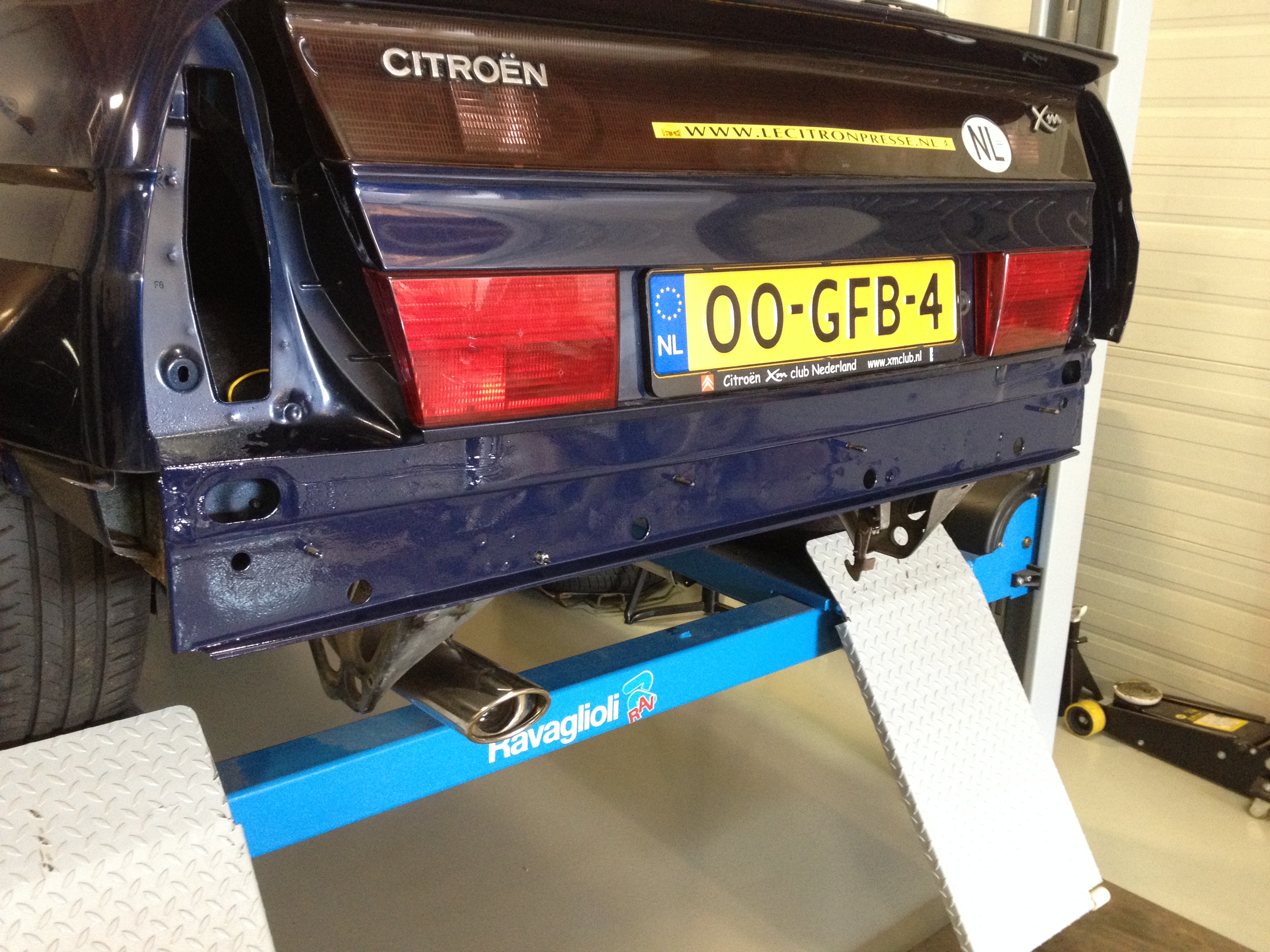

De boel zit weer in  elkaar dus van dit fraaie herstelwerk zie je niets meer.
alles zit weer achter de bumper en de bodem is nog extra ​getectyleerd.
ook de holle ruimtes heb ik vol gespoten met dinitrol zodat het roest-spook weer even bedwongen is.
