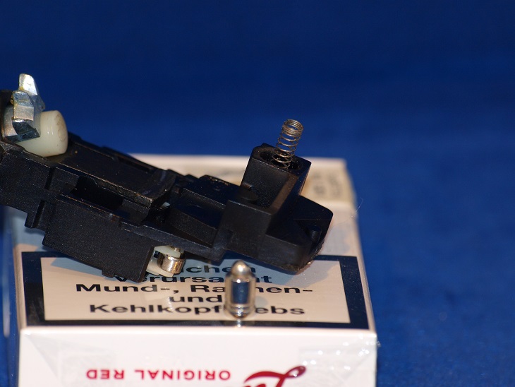

Hoor je een snel achter elkaar klikkend geluid terwijl je richtingaanwijzer uit staat? dan is dit de oorzaak. In de stengel zit op een veer een klein palletje wat over een contactstrip heen en weer wordt bewogen door je richtingaanwijzer.
[url=https://flic.kr/p/qKjhsy][img]https://farm8.staticflickr.com/7422/16242739140_67022539fd_b.jpg[/img][/url][url=https://flic.kr/p/qKjhsy]P2021850.jpg[/url] by [url=https://www.flickr.com/people/41762552@N03/]Mark Nijenhuis[/url], on Flickr

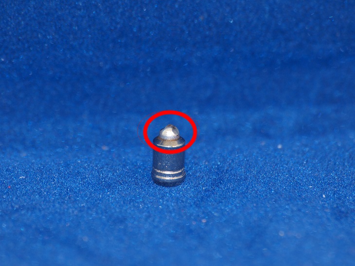

Deze slijt waardoor deze op den duur geen goed contact meer maakt enn je te pas en te onpas een snel klikkend geluid hoort terwijl je richtingaanwijzer uit staat.
[url=https://flic.kr/p/qKs4H6][img]https://farm8.staticflickr.com/7315/16244257147_c2f92988f9_b.jpg[/img][/url][url=https://flic.kr/p/qKs4H6]P2021852.jpg[/url] by [url=https://www.flickr.com/people/41762552@N03/]Mark Nijenhuis[/url], on Flickr
De oplossing is simpel maar vergt wel een draaibank en wat handigheid, heb je geen beschikking over een draaibank of durf je de stengel niet uit elkaar te halen stuur me dan een pm, dan repareer ik hem voor je. Alleen een palletje kopen kan ook. Deze is van messing, minder uitgeboort waardoor die een dikkere body heeft, 1 mm langer dan het origineel en het 'kopje' is een fractie groter waardoor deze beter contact maakt en daarom langer mee zal gaan.
[url=https://flic.kr/p/qKjryQ][img]https://farm8.staticflickr.com/7384/16242769780_1a01760b1c_b.jpg[/img][/url][url=https://flic.kr/p/qKjryQ]P2021853.jpg[/url] by [url=https://www.flickr.com/people/41762552@N03/]Mark Nijenhuis[/url], on Flickr

Nah, was meer uit nood, ik had nog een stengel maar die was net zo slecht. Toen ging ik er met een kop koffie maar eens bij zitten, draaide me om en dacht verek ik heb ja zelf een draaibank Stief kwartiertje later zat de stengel terug in de auto.

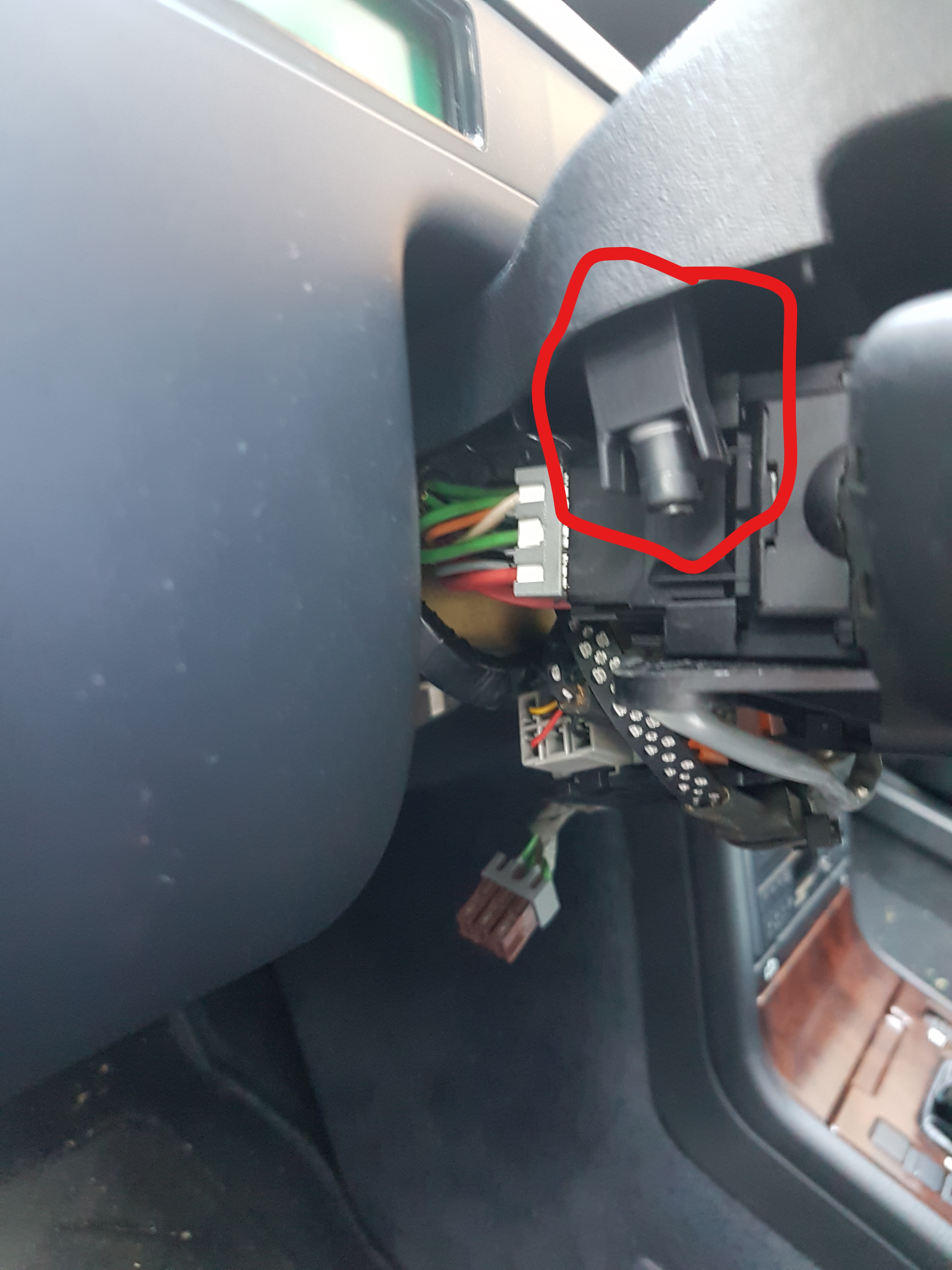

Ik probeer deze fix uit te voeren maar het lukt me niet om de stengel eruit te krijgen. Een deel van de bovenste kap (waar het schroefje van de onderste kap in gaat) zit er voor en ik krijg die bovenste kap niet weg. Heeft iemand tips? Heb namelijk niet zoveel zin om de gehele omlijsting waar oa de displays in zitten te demonteren.
stooftaker
afbeelding van stooftaker
RE: Doet je richting aanwijzer stengel raar?
je stuur helemaal naar je toe halen geeft misschien voldoende ruimte?
En even de schroeven, die vanuit het onderste gedeelte van de stuurkap naar boven erin zitten, eruit halen?
Ligne prestige
afbeelding van Ligne prestige
Stuur staat al maximaal naar beneden en naar voren. Onderste kap met de schroeven liggen er geheel af. Zie onderstaande foto met het deel dat in de weg zit in rood omcirkelt.
Gedoseerd geweld wil ook wel eens helpen.
Als je het netjes wil doen kan het door het stuurwiel te verwijderen of de omlijsting te verwijderen. omlijsting gaat los door het losdraaien van +/- 8 torxschroefjes. Wil ik met alle plezier (gratis) voor je doen maar je zal wel niet in het noorden wonen of deze kant op willen komen............

De omlijsting verwijderen heb ik al eens eerder gedaan dus moet lukken. Vond dat alleen wel zo'n rotwerk dat ik hoopte dat deze fix zonder omlijsting demontage kon. Zo te lezen is het anderen wel gelukt dus misschien heeft Citroën gaandeweg het eea veranderd? Met gedoseerd geweld breekt de bovenste kap af ben ik bang..

Terugkomende op de schakelaar, die zit in ekaar geklikt en de 2 helften worden door ik meende 6 of 8 hele kleine plastic clipjes samengehouden. Meest makkelijke is elk clipje met behulp van een coctailprikker ontgrendelen, dus prikker insteken en dan laten zitten, als je ze alle 6/8 erin hebt  en de clipjes zijn ontgrendeld trek je zo de twee huishelften van elkaar af.
Schoonmaken kan helpen maar meestal moet de 'pen' of 'palletje' wat in een van de foto's hierboven staat vervangen worden omdat die zover is afgesleten dat die geen goed contact meer maakt. Wat je dus hoort is niet direct tikken maar vonken omdat er heel slecht contact gemaakt word. En niet om je af te schrikken maar er zijn gevallen bekend waarbij de bestuurder op zeker moment een brandblusser nodig had.
Stuur maar een pb voor meer info of een nieuw palletje.
