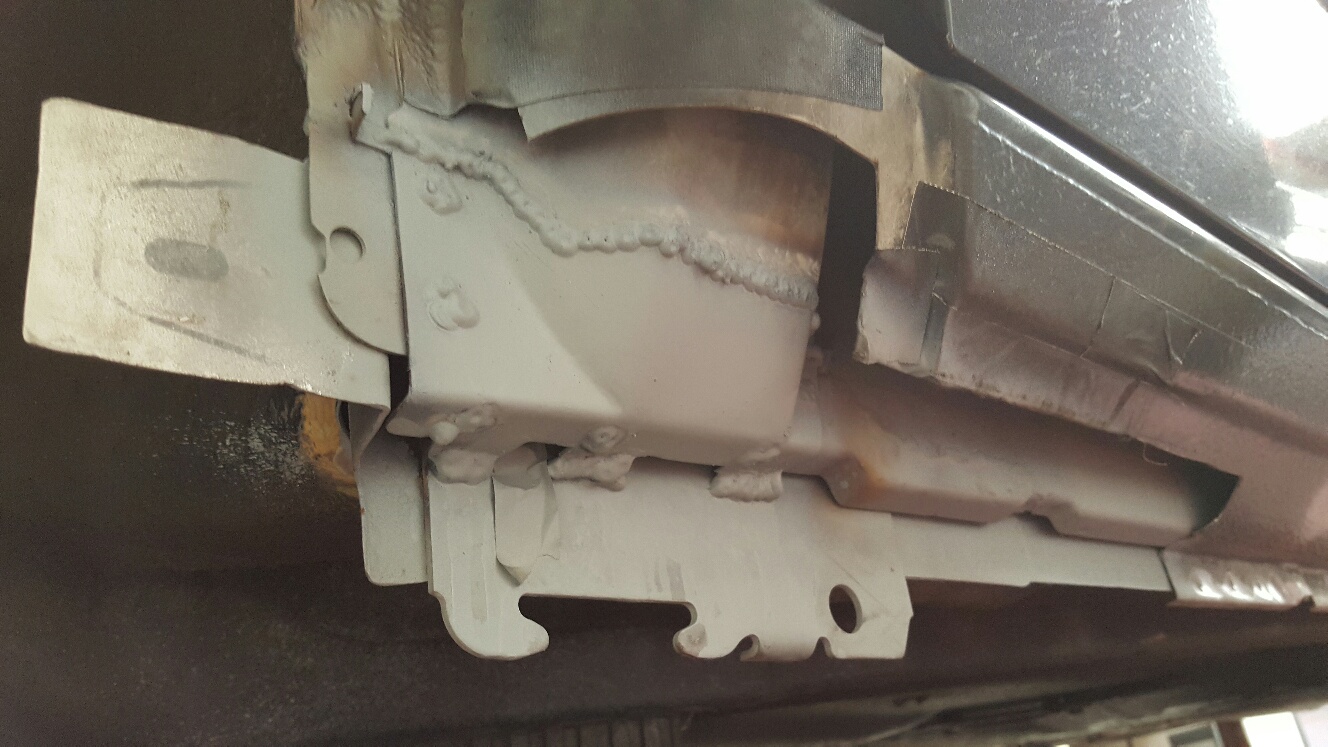

bij de sleutelmeeting bij Gert in Aalsmeer stond er een xm op de poetsbrug waar iemand (van het forum??) bezig is om de dorpels te restaureren. Dat wordt zo grondig gedaan dat het onbetaalbaar om te laten doen maar zou deze kriksteun zelf zijn gemaakt?

Ik heb de XM afgelopen zaterdag tijdens de technische keuring van de Pressé ook zien staan. Ziet er wel naar uit dat alles zelf is gemaakt. Die kriksteun heeft geen enkel roestpitje erin zitten en aan de bovenkant leek die keurig netjes afgezaagd te zijn. Inderdaad topwerk!
Wel opvallend is dat die uiteindes van de dorpel ook de naarste plekken zijn om na te maken, en ook de enigen die roesten. Als je met een lampje door een XM balk schijnt ziet het midden er meestal als nieuw uit.

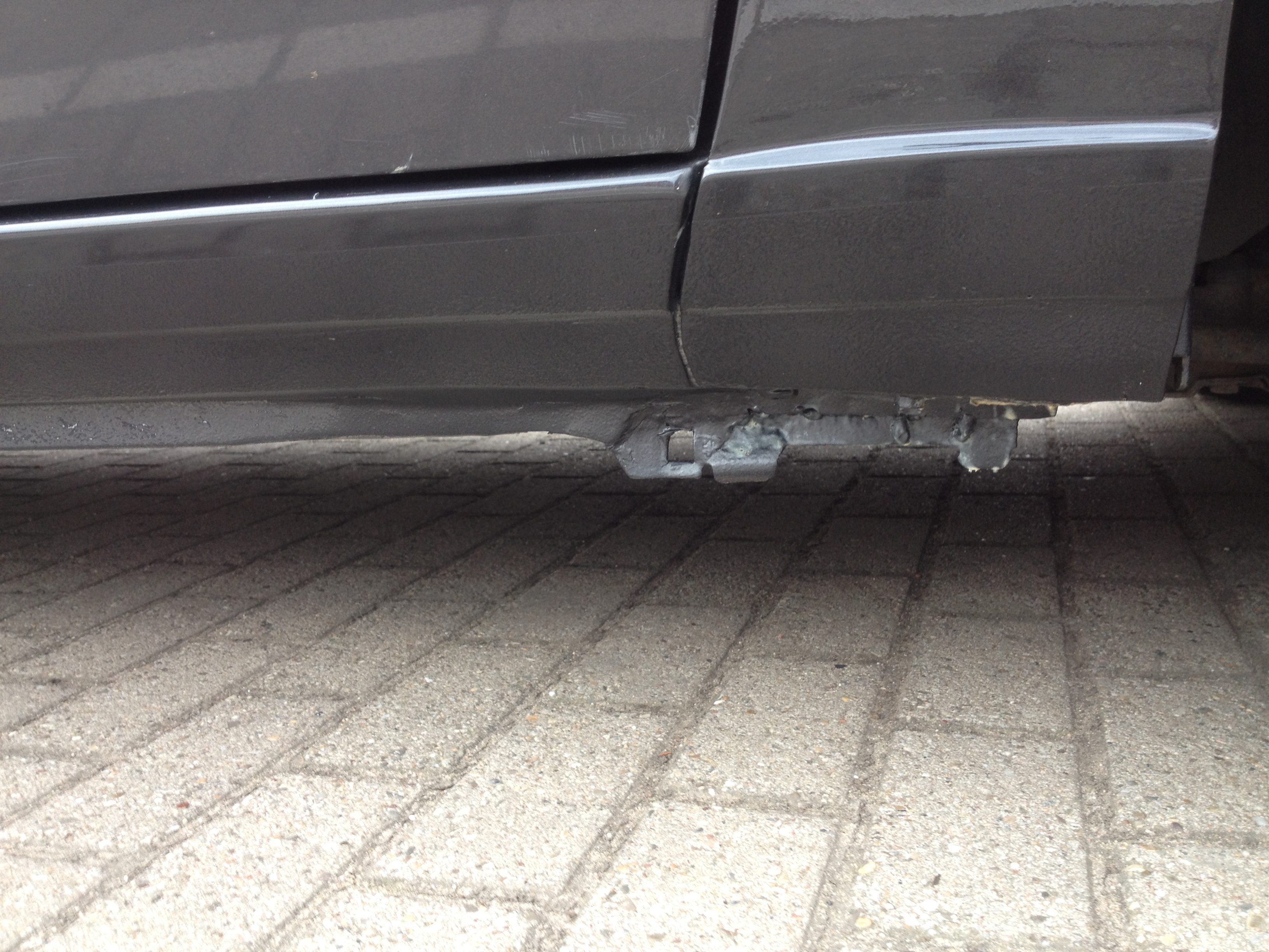

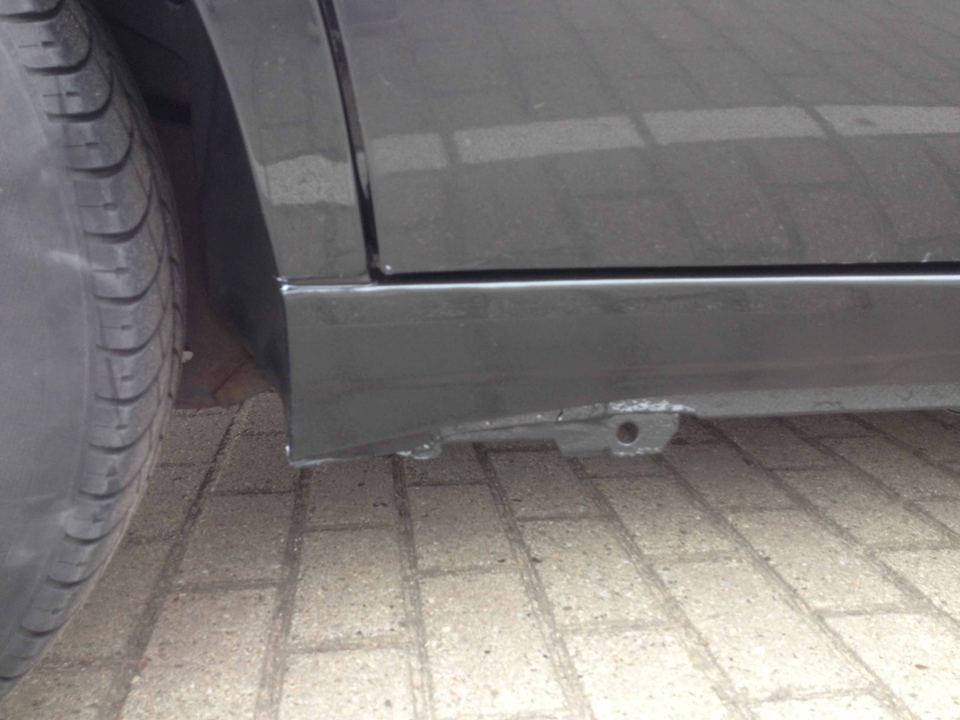

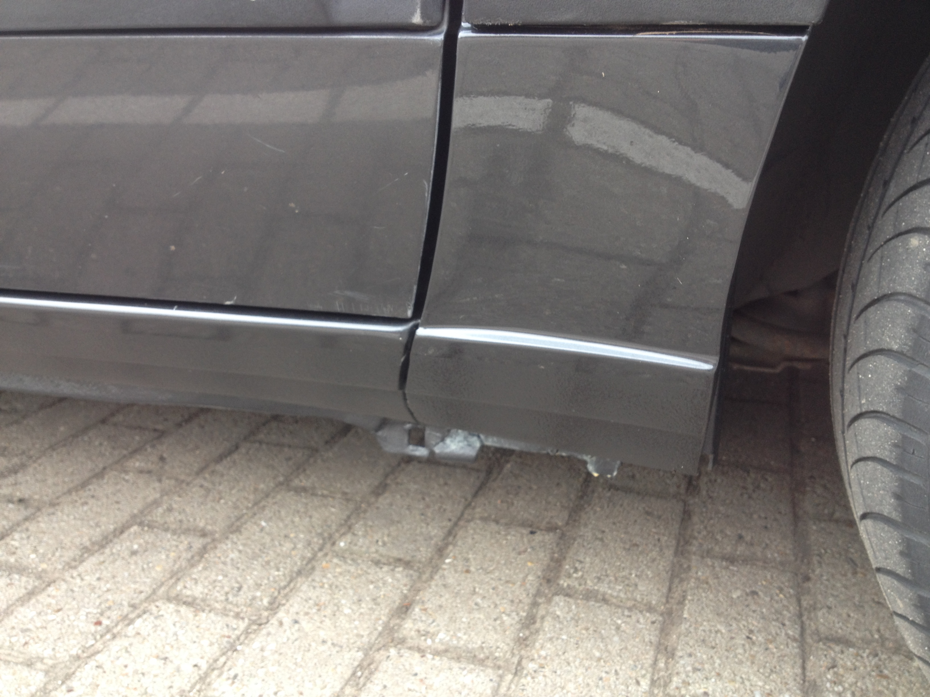

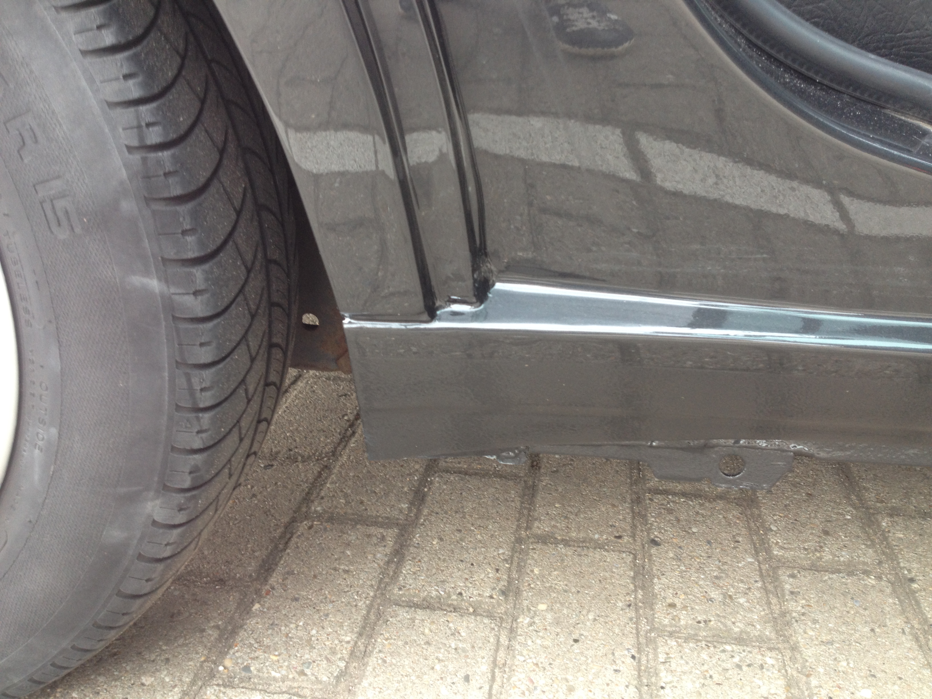

RE: Dorpel rechts
Hallo Winus,
Het is alweer een maand geleden dat m'n XM weer terug is van het schadeherstel bedrijf. De foto's van de operatie moet ik nog achterhalen, maar ik heb wel wat plaatjes van de eindresultaat.
De kriksteun rechtsvoor was bij mij helemaal weg (zat een gat in de dorpel). Ze hebben het nagemaakt. Niet 100% top, maar wel heel redelijk. Als je interesse hebt kan ik het adres wel doorgeven. Prijsverschillen waren zeer groot.

ziet er weer goed uit, fantastisch dat je dat zo in orde hebt laten maken, wat me opvalt is dat de vorm van de kriksteunen anders zijn dan op de foto bij Gert. Is dat op bouwjaar terug te voeren? Denk dat het witte vet Mike Sanders is.

@ ejmsmeets Ik zie liever een niet 100% originele oplossing zonder roest dan een originele kriksteun die aan het wegrotten is. Zo wordt er tenminste wat aan gedaan, ziet er echt keurig uit!
citrohanxm
afbeelding van citrohanxm
volgens mij zijn beide kriksteunen origineel. Die in Aalsmeer is dat niet y3 en hierboven y4?

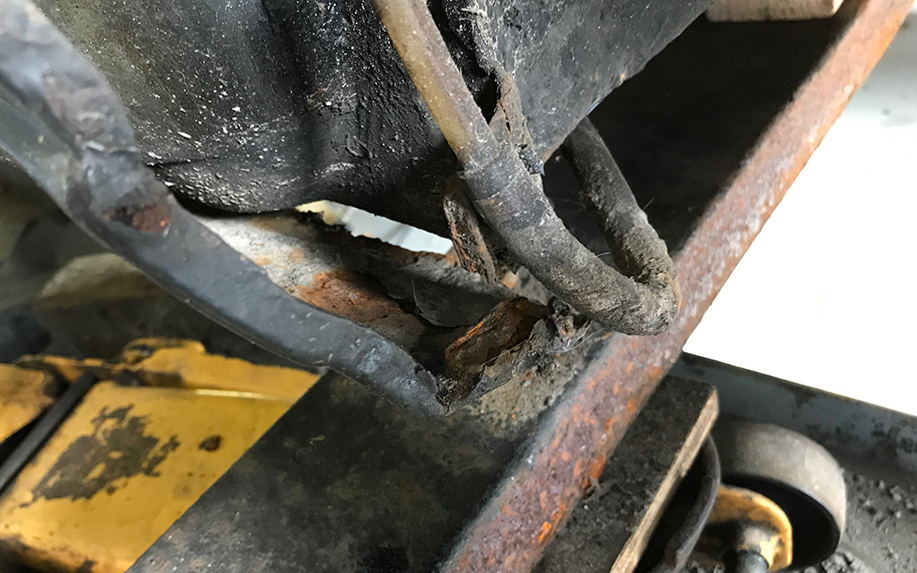

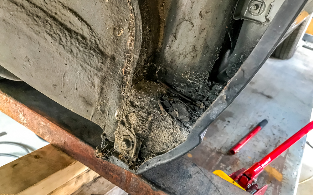

En dit is mijn rechter-spatbord. Toch wel een probleemgebiedje. We gaan de dorpel aanpakken als bij de foto van Citrohanxm hierboven. (Goed dat je die foto hebt gemaakt en gepost, Winus! )
Ook het spatbord is doorgerot aan de onderzijde. Omdat Mijn Turbo-CT een vrij uitzonderlijke kleur heeft waar geen plaatwerk van beschikbaar is, heb ik een oud anderkleurig spatbord gepakt en hiervan het onderste stuk afgeflext. Dit was ook al wat roestig maar nog wel te gebruiken.
Het spuiten heb ik ff zelf gedaan en we lassen dit straks achter de bescherm/sierstrip.  Zie je niks meer van
Hieronder hoe ik het aantrof
Dit vond ik in de linkerzijde. Nadat deze bult zand was verwijderd vond ik aan deze kant grappig genoeg geen spatje roest.

Bekende beelden, ik moet beide kriksteunen voor ook nog eens aanpakken.
Er komt nog een hoop troep onder je scherm ondanks die plastic binnenschermen.
als je in de dorpel aan het zagen bent maak eens een foto van de doorsnede/opbouw van de Kriksteun .
dan kan ik me vast gaan inleven  .
RE: Dorpel rechts
Ik denk eerlijk gezegd dat veel van de troep via de paravanbak daar terecht komt. Als dan wat blaadjes of takjes de boel een beetje verstoppen, bouwt dat snel op...
