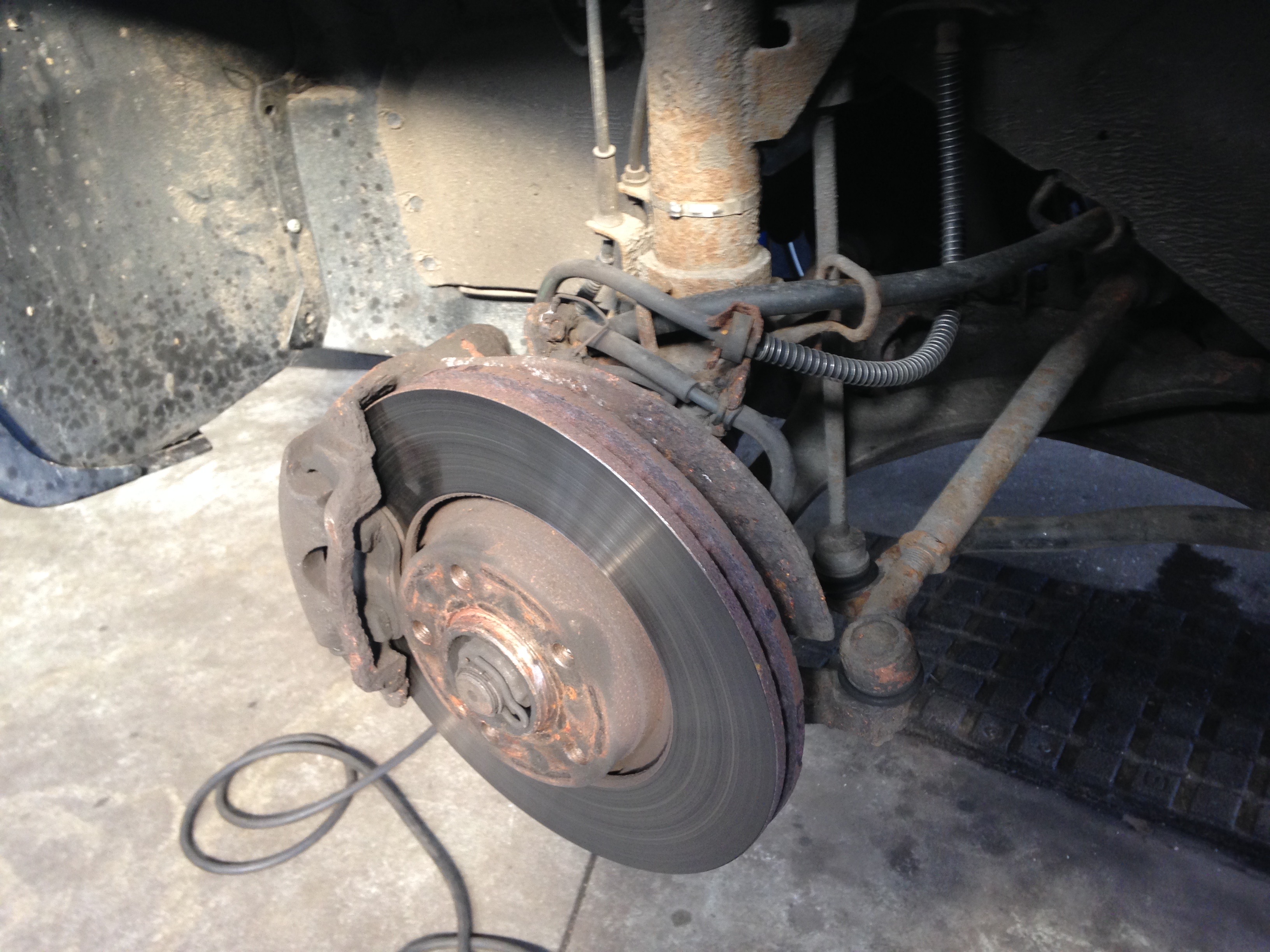

Is deze spoorstangkogel nou krom? Als ik een nieuwe bekijk is die recht. Dit zou verklaren waarom mijn stuur niet in het midden staat misschien? Hij is in deze stand uitgelijnd en trekt niet naar links of rechts, maar het klopt niet voor mijn gevoel.

RE: ..eindelijk...
Bij mij is hij ook krom, maar ik weet niet of dat ook zo hoort....

RE: ..eindelijk...
Ik heb net even gekeken. Aan beide kanten zien ze er het zelfde uit, dus zal wel zo horen.
Ook nog even goed beluisterd waar het gekraak vandaan komt. Met de motorkap open, draaiende motor het stuur van links naar rechts gedraaid. Het geluid komt van onderen, De veerpoten/schotels bewegen mee op de stuurbeweging, dat is goed zichtbaar. Dat zal toch zo horen hoop ik? Nog een keer goed luisteren als iemand anders aan het stuur draait, nu even niemand aanwezig, zelfs de buurvrouw niet..
