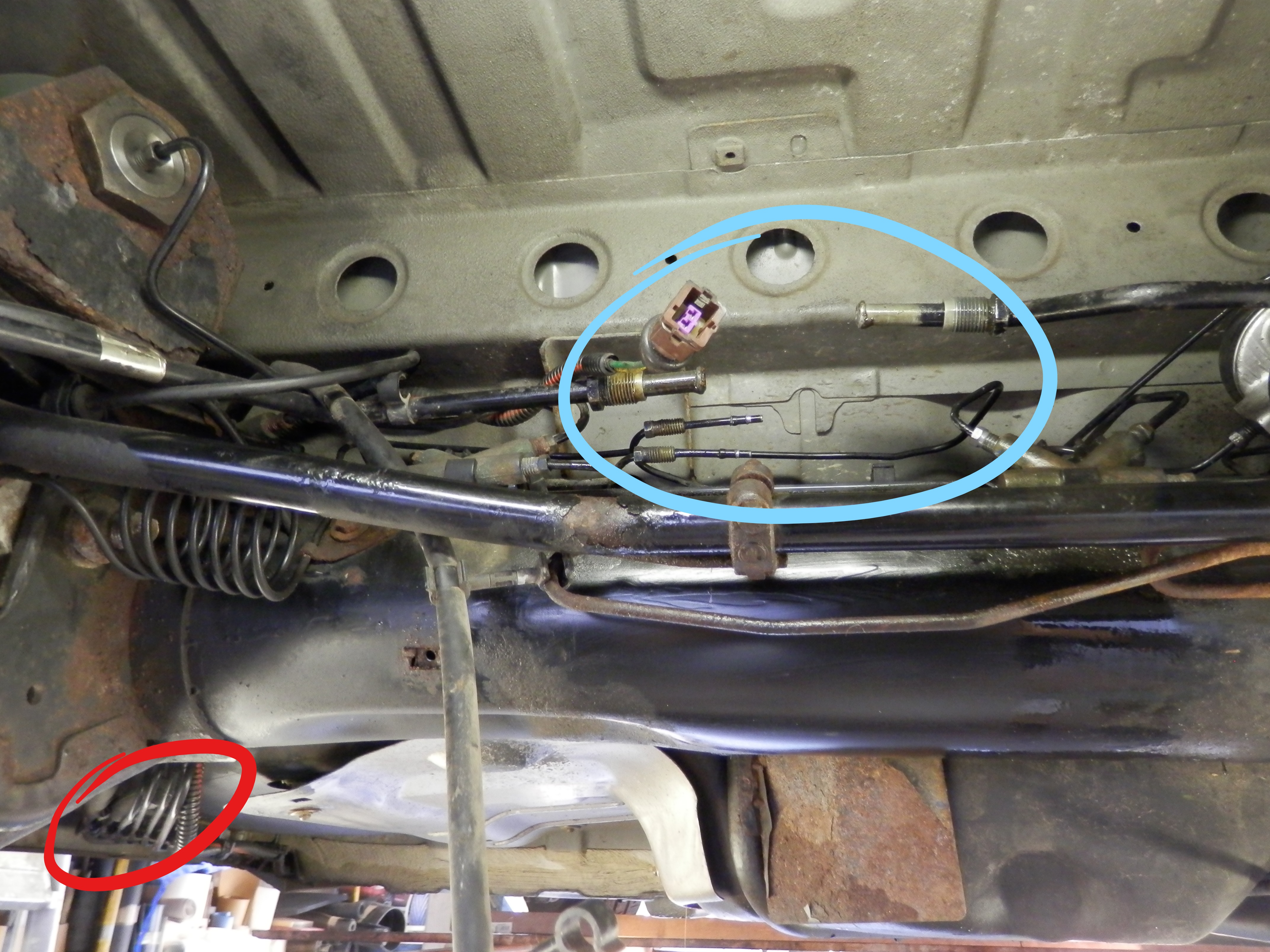

Weet je al zeker dat die klep er af moet? Om te testen of ie het doet volstaat een luisterend oor en controleren of ie niet lekt over de retour kan ook zonder demontage. Voor het linkerachterwiel komt de hele leidingbundel van de achterbrug te voorschijn. Uit m'n hoofd 4 stalen leidingen, 1 maal een soort van 90gr. verloopstuk waar 3 kunsstoffen leidingen tot 1 worden én een losse rubberen slang die op een kunstof leiding zit gestoken.
Die laatste is de retourslang van de hydractief klep. Als je 'm lostrekt begint de kant die vande voorkant komt meteen te stromen. Zit namelijk rechtstreeks op het hydrauliekvat, dus die moet je ff afdoppen anders hevelt ie 2 liter hydrauliek de straat op.
De kant die van klep komt mag natuurlijk ff leeglopen(paar mL?), maar moet dan wel klaar zijn.
De klep mag zowel bekrachtigd (zoemend) als onbekrachtigd (stil) niets lekken. Alleen tijdens het schakelen tussen die 2 staten spuit er kort wat door de retourslang.

Niet de beste foto, maar momenteel het beste wat ik bij de hand heb. Blauwe cirkel is waar het blok heeft gezeten. Rode cirkel is de plek die ik aangeef als testplek.
