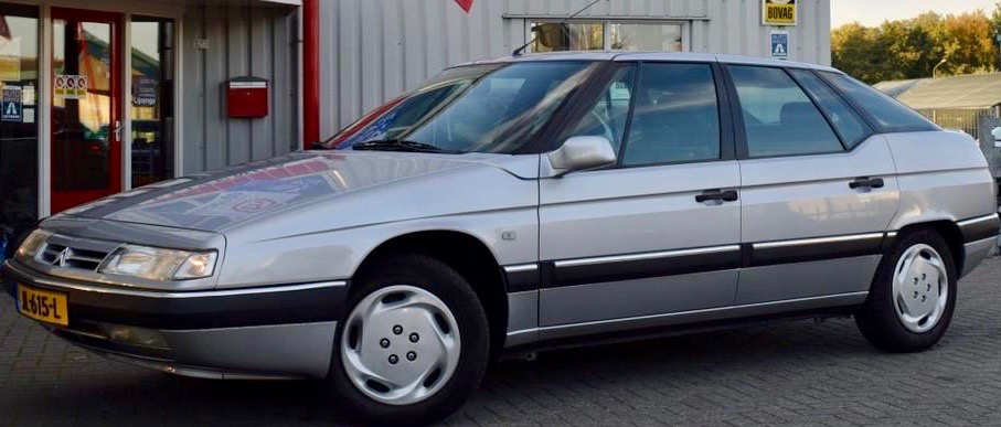

Ik ben na vele jaren weer een trotse bezitter van een XM met 46000 kilometer op de teller.
In het verleden heb ik drie XM voitures gehad en was ik ook lid van de XM club.
Ik heb inmiddels 600 kilometer gereden en er moeten nog wat kleiningheden hersteld worden.
Klepje start beveiliging is gebroken en de diplays (klokje en info) werken niet naar behoren.
Verder rijdt de auto prima.

De eerste  registratie in Frankrijk van mijn XM was in februari 1998. ( Franse nummerplaten in mijn bezit).
In April 2016 is de XM naar Nederland geimporteerd en in 2018 kwam de XM in de handelsvoorraad van de Citroen dealer Lijzenga in Friesland.
Ik kocht de auto in december 2018. De XM is in topstaat. Documentatie en historie volledig vanaf levering in Frankrijk en de boekjes niet van nieuw te onderschieiden. Wel in het Frans geschreven.
