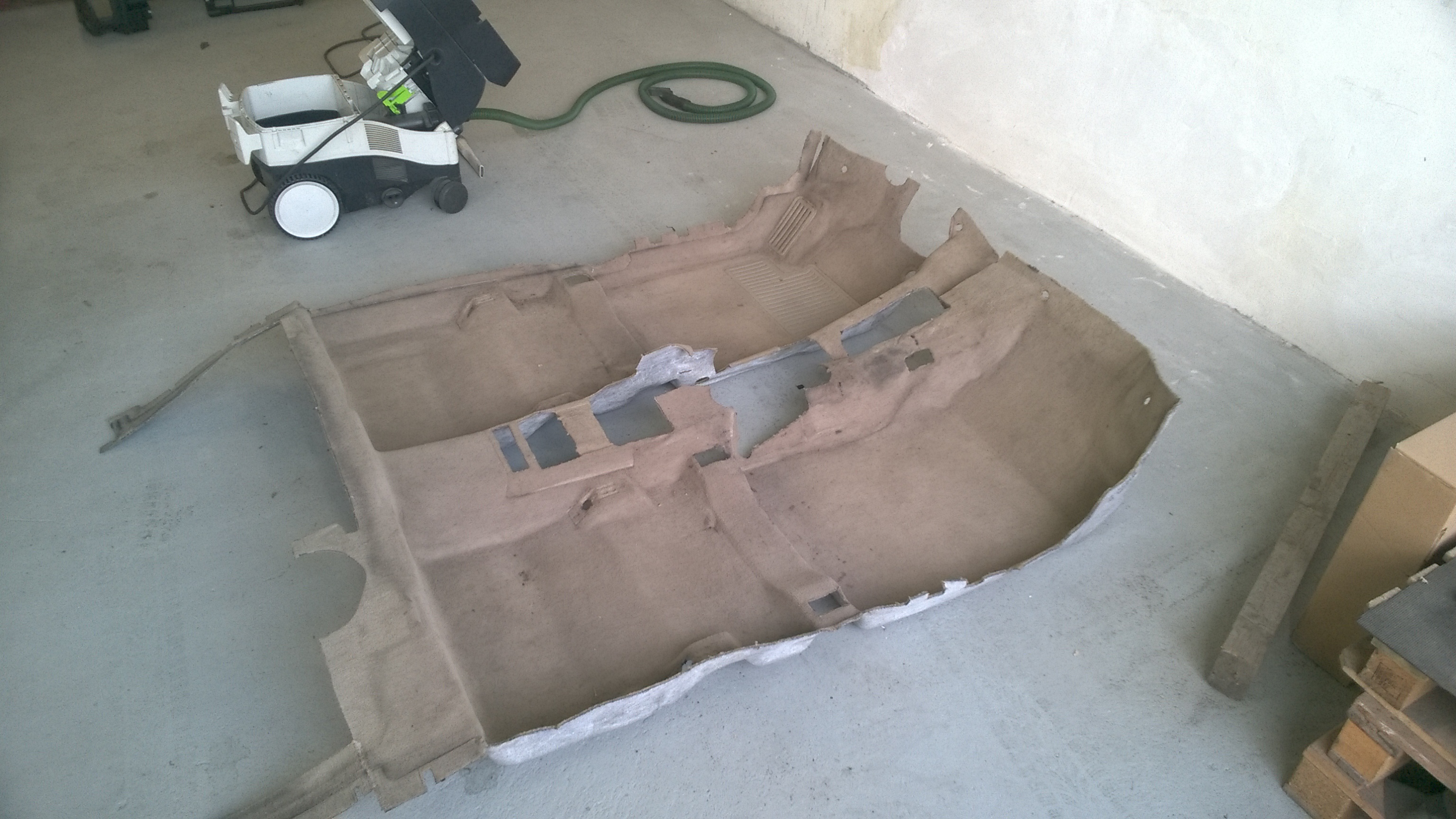

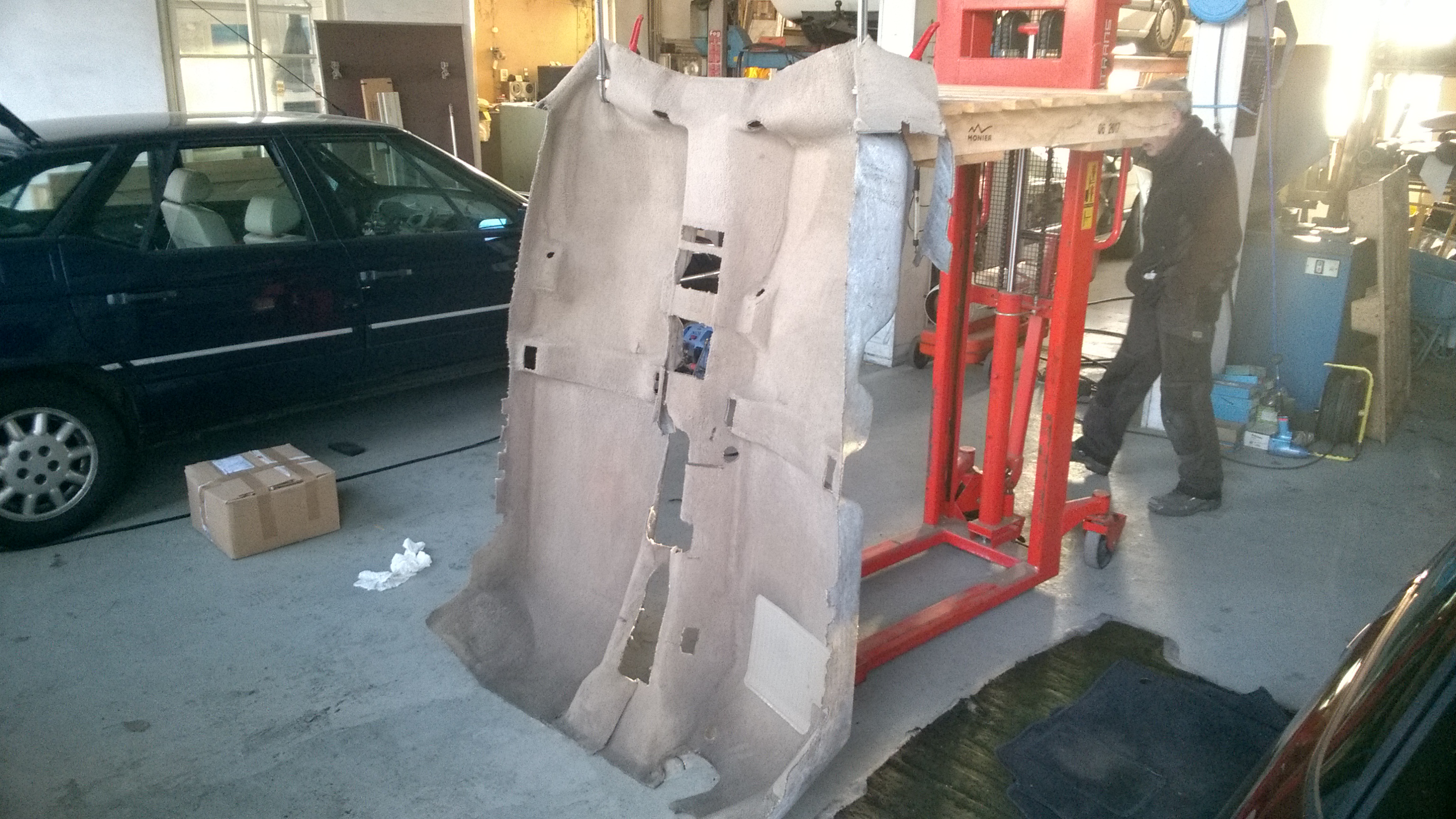

Tapijt zelf kan je moeilijk en makkelijk doen. De moeilijke manier is om het compleet heel te houden. Dan kan je je complete dashboaord loshalen om het er onder door te krijgen. Iets makkelijker is het om het gedeelte onder het dashboard in de lengte door te snijden, dan kan je het tapijt er gewoon netjes omheen vouwen. Alsnog aardig wat schroeven.
Voor het reinigen kan je ook wel een dagje arbeid en 2 droogtijd uittrekken. Maar dan is ie wel als nieuw.
Dit is zoals ik 'm kreeg. De donkere plekjes die je ziet zijn vlekken waarvan enkele olie/LHM en gewoon 15 jaar zwarte schoenen.
Geen foto van opgedroogd resultaat, dus hier ziet ie er nog wel wat grauwig uit van het vocht. Eenmaal opgedroogd was het tapijt helemaal egaal strak.
Werkwijze om het zo te krijgen was:
  1. Grondig stofzuigen/uitborstelen. (Alles wat los te krijgen is wil je weg hebben zodat je het later niet oplost en de kans geeft dieper in de vezels in te trekken)
  2. Daarna tapijt uitspoelen met een HogeDruk Spuit. (Spuit vanaf de onderkant van het tapijt. Je wil vuil er UIT spoelen. Niet er IN.)
  3. Soda oplossing maken en het tapijt lekker gaan schrobben daarmee.
  4. Tapijt weer uitspoelen. (Nu kan het wel gewoon van bovenaf. Anders ligt je schone kant ook op de vieze straat)
  5. Punt 3 en 4 eventueel herhalen. (Ik meen me te herinneren dit in totaal 3 keer gedaan te hebben voordat ik er van overtuigd was alles schoon te hebben. Liever een keer te veel dan na 2 dagen drogen te zien dat je nogmaals kan gaan soppen.
  6. Lekker uithangen bij een put oid. Er komt echt nog heel veel water uit. Dus denk het niet ergens in de woonkamer te doen. ;)
