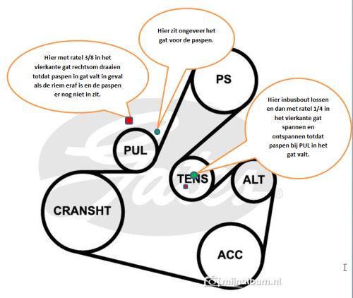

Beste mensen, xm 1999 2,1 td multiriem is geknapt, distibutieriem nog intact. Heeft iemand duidelijke foto en/of schema hoe ik enHallo nieuwr riem moet monteren zou mij erg helpen, Martin

Het is me niet gelukt om een goed plaatje te schieten. Zit gewoon veel te vol in het vooronder. Maar al googlend vond ik deze site:
https://www.gatesautocat.com/drive/CITROEN/XM/P8A-PHZ-P8B-P8C/XUD11ATE-XUD11BTE/08-94_04-00/6338
waarbij volgens mij dit de layout van de riem moet zijn:
Helpt dat?

bedankt voor de moeote maar nee helaas, is ergens toch niet goede schema. Als ik deze aanhou heb ik ongeveer 10 cm speling terwijl de nieuwe riem exact zelfde lengte heeft als oude. Iemand nog foto 2.1 td met airco gaat met name om de voorste rollen.
Als de set up van de componenten en de rollen en het aantal rollen wel gelijk is aan dit plaatje dan is er maar een klein aantal andere mogelijkheden volgens mij. Is afhankelijk van de richting waarin de spannerrol zijn werk doet. Is dat van min of meer rechts naar links dan zou de riem ipv bovenstaande route via de acc naar de tens naar de alt naar de nokkenas kunnen lopen.
Als de spanner meer van beneden naar boven werkt zou de riem van de krukas naar de tens naar de acc en vervolgens via de alternator naar de nokkenas...

Zie hier het schema.
En hier meer info.
