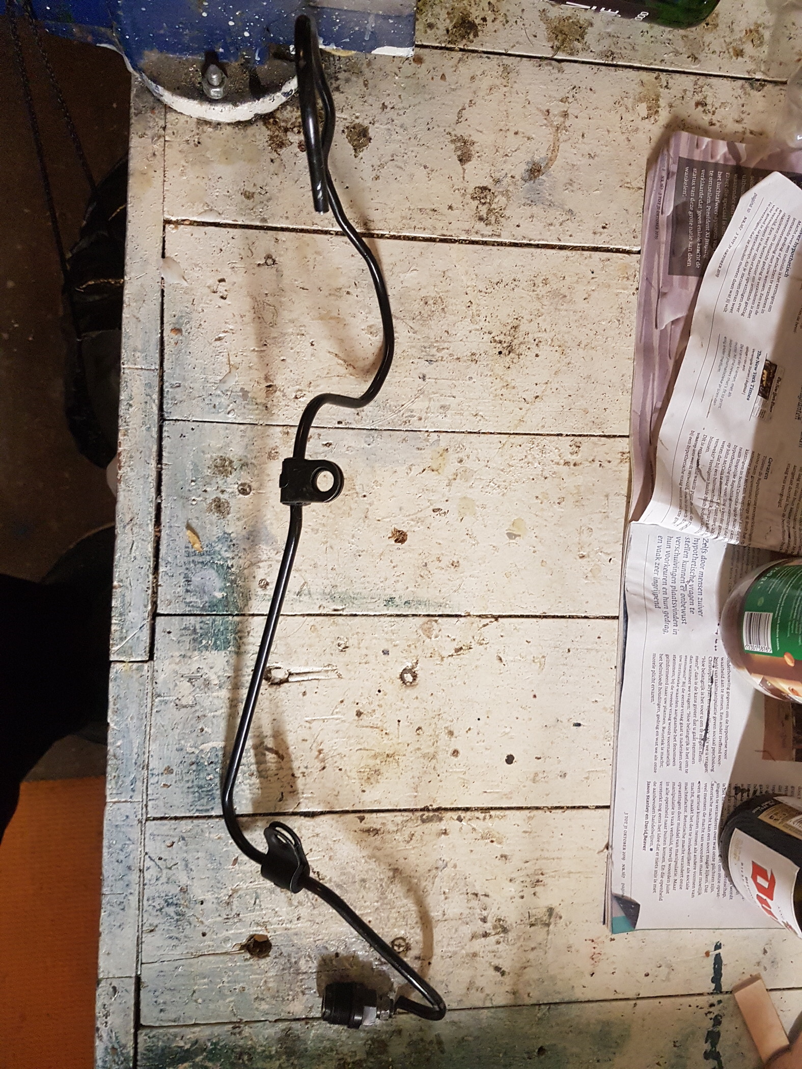

Is dit 'm nummer 2 de 95657123 ? dan kun je 'm bijvoorbeeld ook laten maken bij chyparse in almere (diameter 6,35mm lengte 129,7 cm). Controleer de lengte wel fff want d'r staat niet echt bij L=.......

Mijn leiding is iets korter, ongeveer 95 cm.

Indien hij een diameter heeft van 6,35mm en je de koppelingen aan de uiteinden meeneemt naar chyparse kunnen ze hem wel namaken. onderstaande foto is dus de koppeling aan 1 kant. De andere ook meenemen !!

Mijn XM rijdt weer! Met dank aan Chyparse in Almere die een perfecte nieuwe leiding heeft gemaakt. Kosten inclusief verzendkosten en btw: 27,83 euro. Ontzettend goede service!
