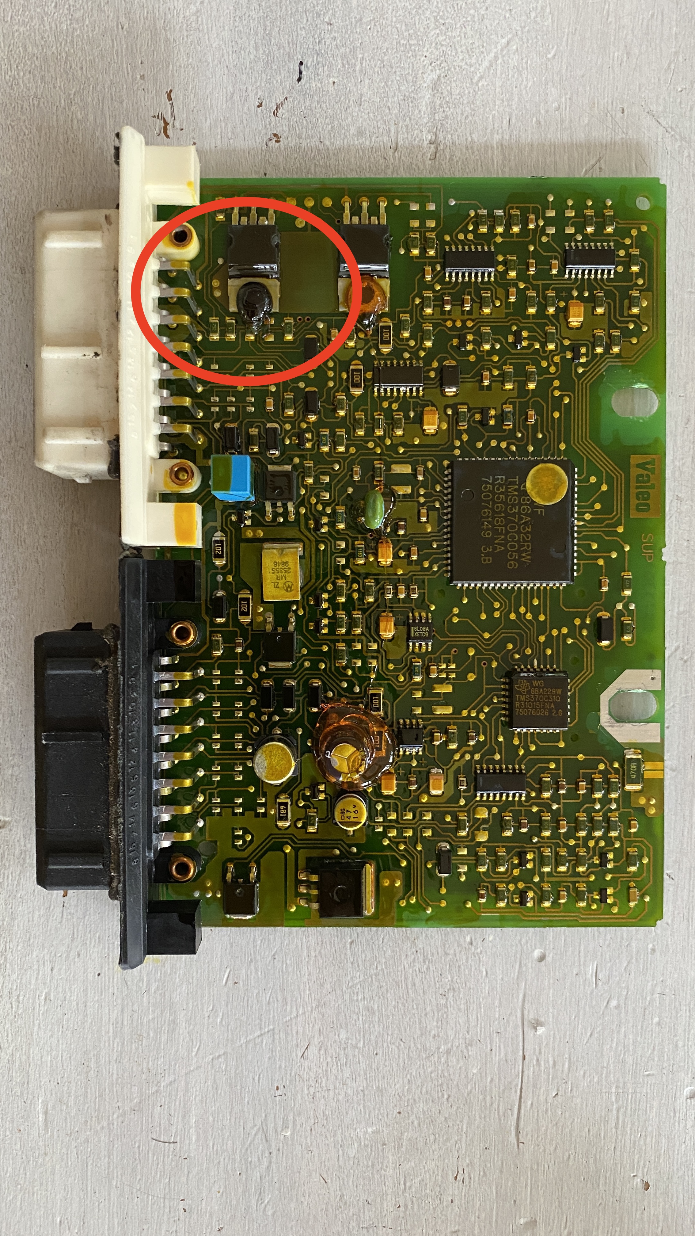

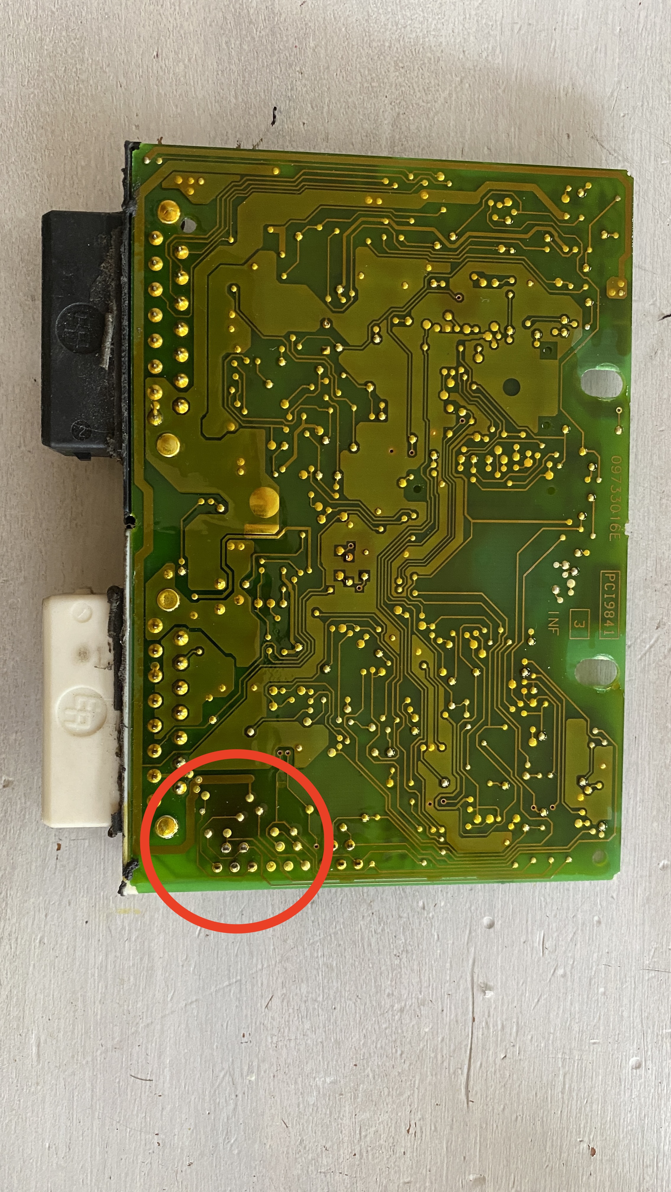

Wat ik me trouwens wel eens heb afgevraagd.., Kan zo'n VN05N nu ook 'vermindert' werken? Of zijn dat dingen die het of wél, of gewoon níet kunnen doen?
Ik ga sowieso binnenkort eens een VC met een plaatselijk bruin verkleurd PCB aan een oscilloscoop hangen. Benieuwd of daar een mooi constant 1000Hz signaal van de vn05n af gaat komen. De bijbehorende elektroklep schakelt namelijk nog wel.
