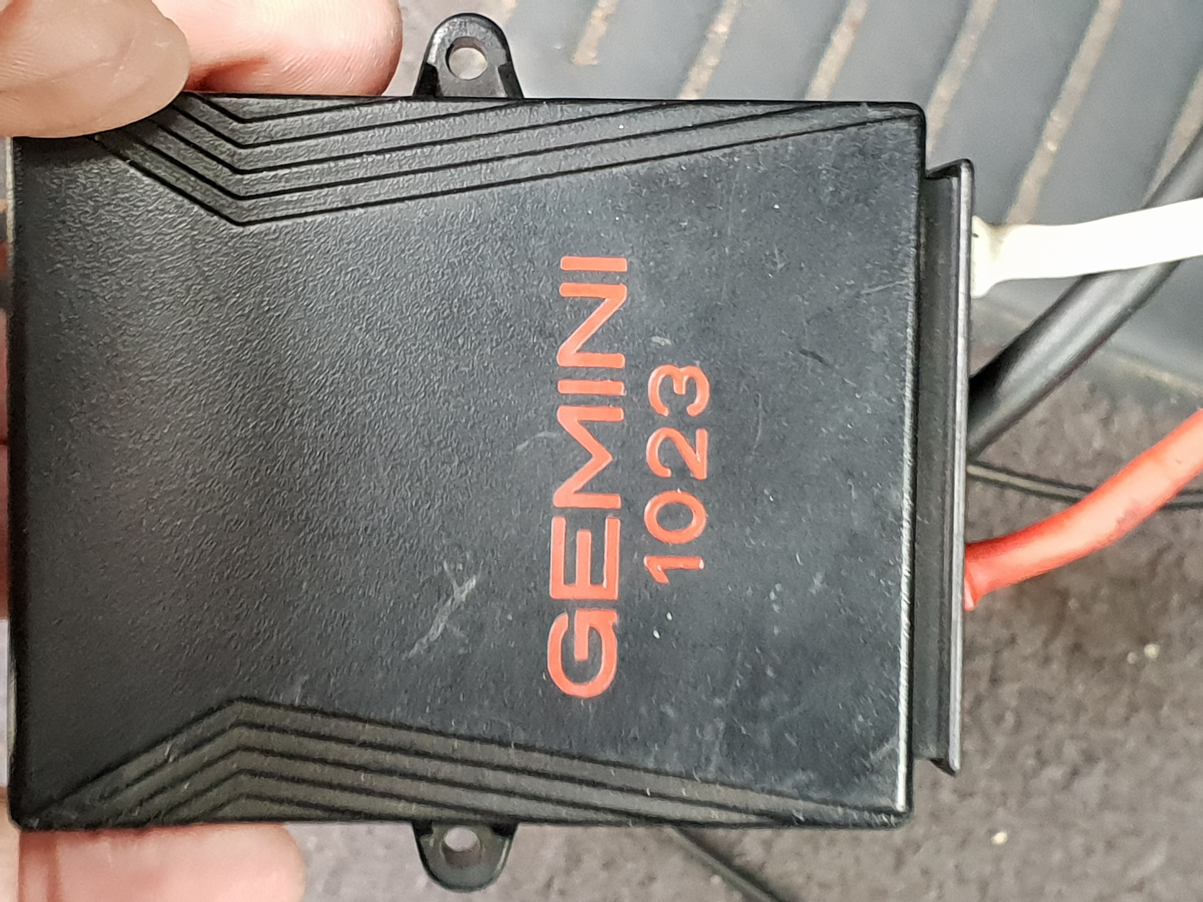

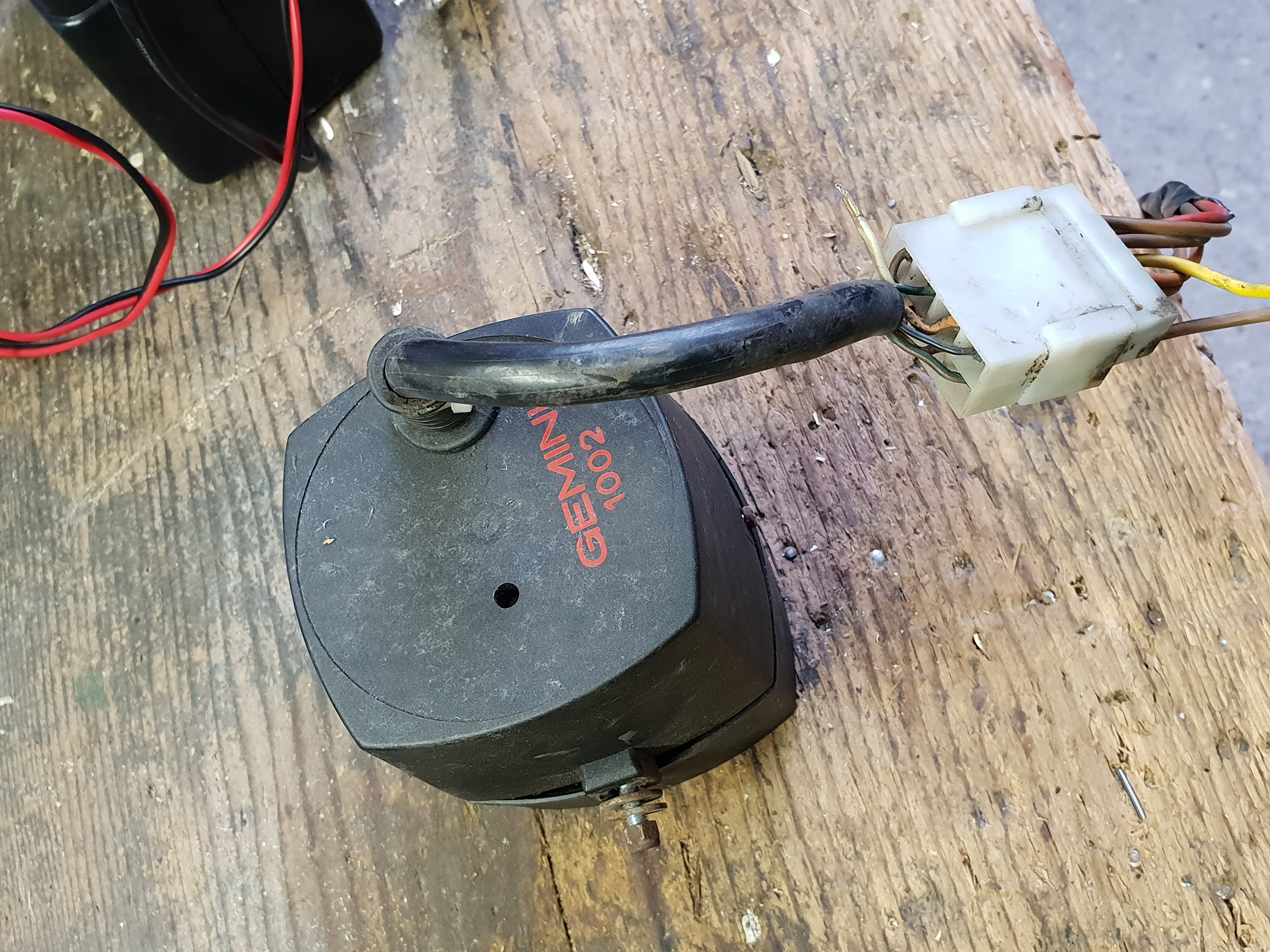

Aad, ik heb 2 foto's gemaakt van het alarmsysteem.
Van het deel (met sirene, denk ik) - Gemini 1002
+ het kleine kastje wat ik onder het dashboard vond, de Gemini 1023.
Ik heb het alarmsysteem inmiddels uitgebouwd, en de bedrading gemerkt, zodat ik i.i.g. weet hoe het gezeten heeft.
