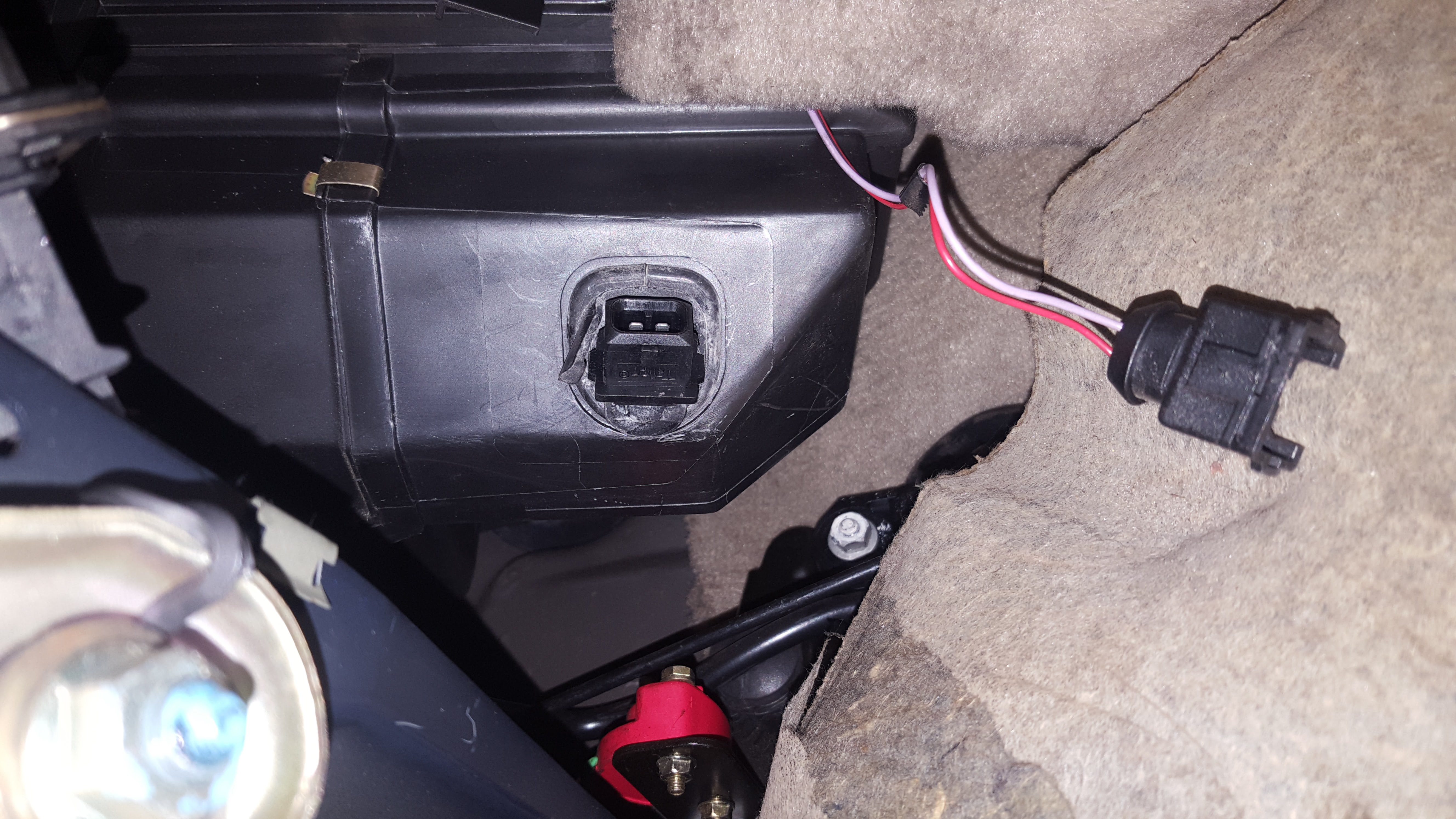

Nu kwam ik tijdens het werken nog een contact tegen en naar mijn gevoel zit dat ook in een luchtschacht. Al weet ik dat niet zeker. Weet iemand waar volgend contact voor dient? Het zit juist boven het gaspedaal. De foto is helaas 90° gedraaid.
Lijkt me iets van een sensor in de airco.
Misschien gaat het erop neerkomen dat ik dat bij de sloper eens moet demonteren om het zo te weten te komen.
