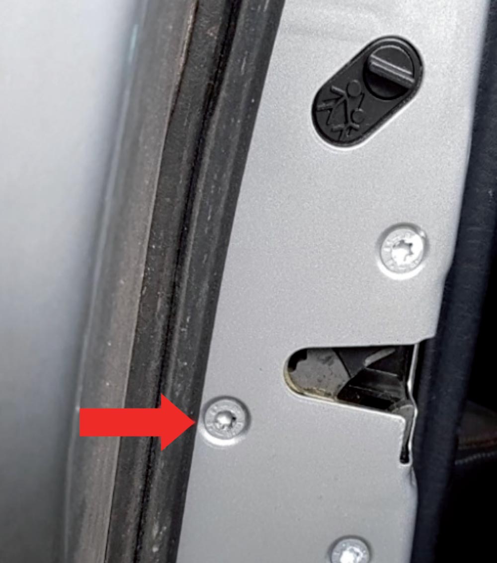

Uit het verhaal van Willem:
Ik heb in het magazijn zo'n slot eens goed bekeken om te zien hoe we die kunnen smeren. Het blijkt dat het hele mechanisme met de  elektromagneet in een plastic doos zit die geen openingen heeft om smeermiddel toe te voegen. Je moet dus ergens een gaatje boren om met een spuitbus enig smeermiddel toe te kunnen dienen.
Wat blijkt? Achter de middelste van de drie schroeven waarmee het slot in de deur is bevestigd zit een ideaal plekje om dat betreffende gaatje te boren. Je hoeft dus verder niets te demonteren, één Torxschroefje verwijderen is genoeg.
Na het verwijderen van dat schroefje boor je met een boortje van 2,5 mm een gaatje in het kunststof. Voorzichtig boren, als je voelt dat je door de 2 mm dikke kunststoflaag heen bent moet je ophouden. Vervolgens pak je de spuitbus WD-40 en prikt het spuitslangetje door het zojuist geboorde gaatje. Één seconde spuiten is voldoende. Het schroefje terugplaatsen en het probleem is voorbij. Open dicht, open dicht - het werkt! Dat had ik twee jaar eerder moeten doen ...

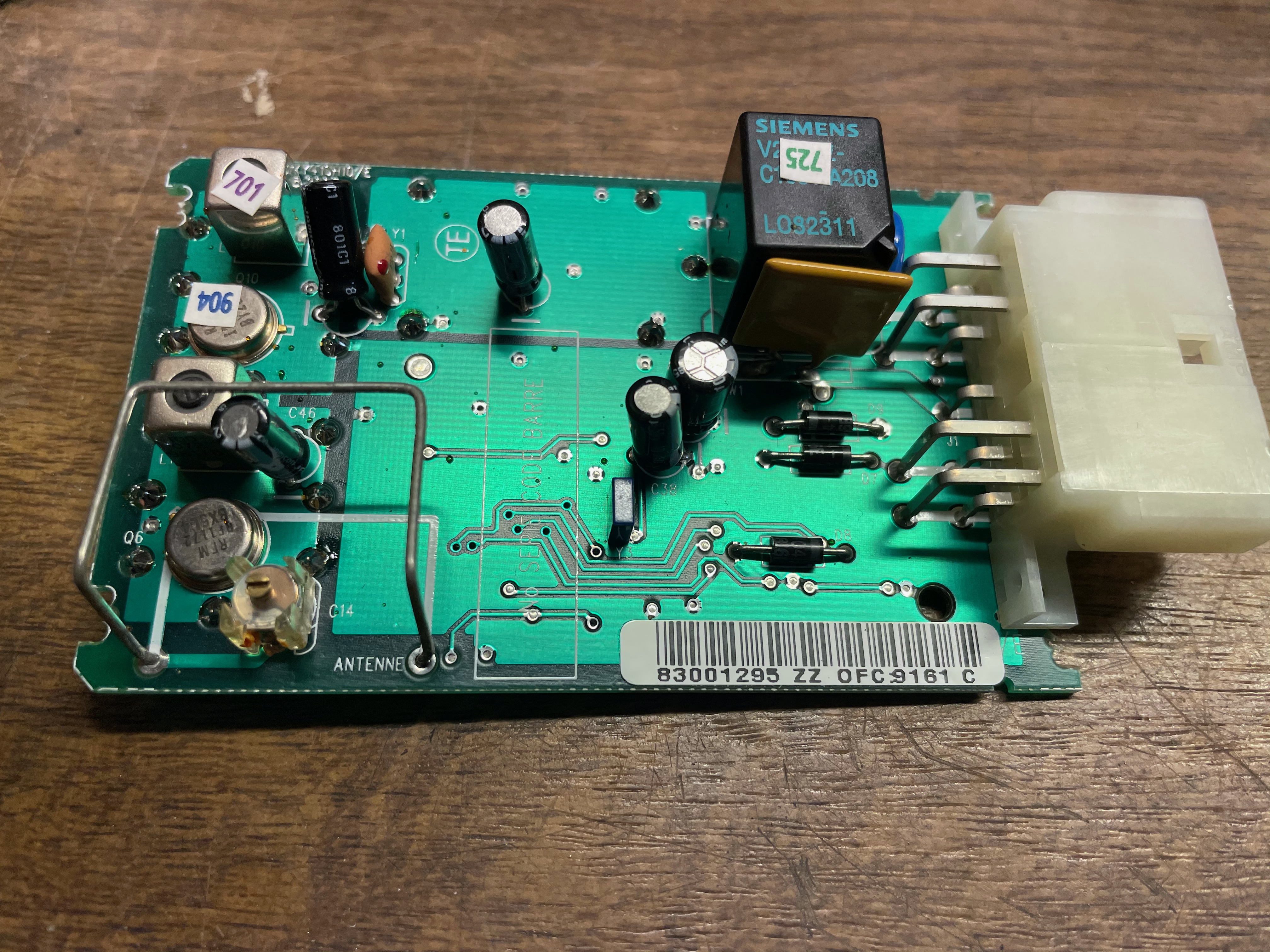

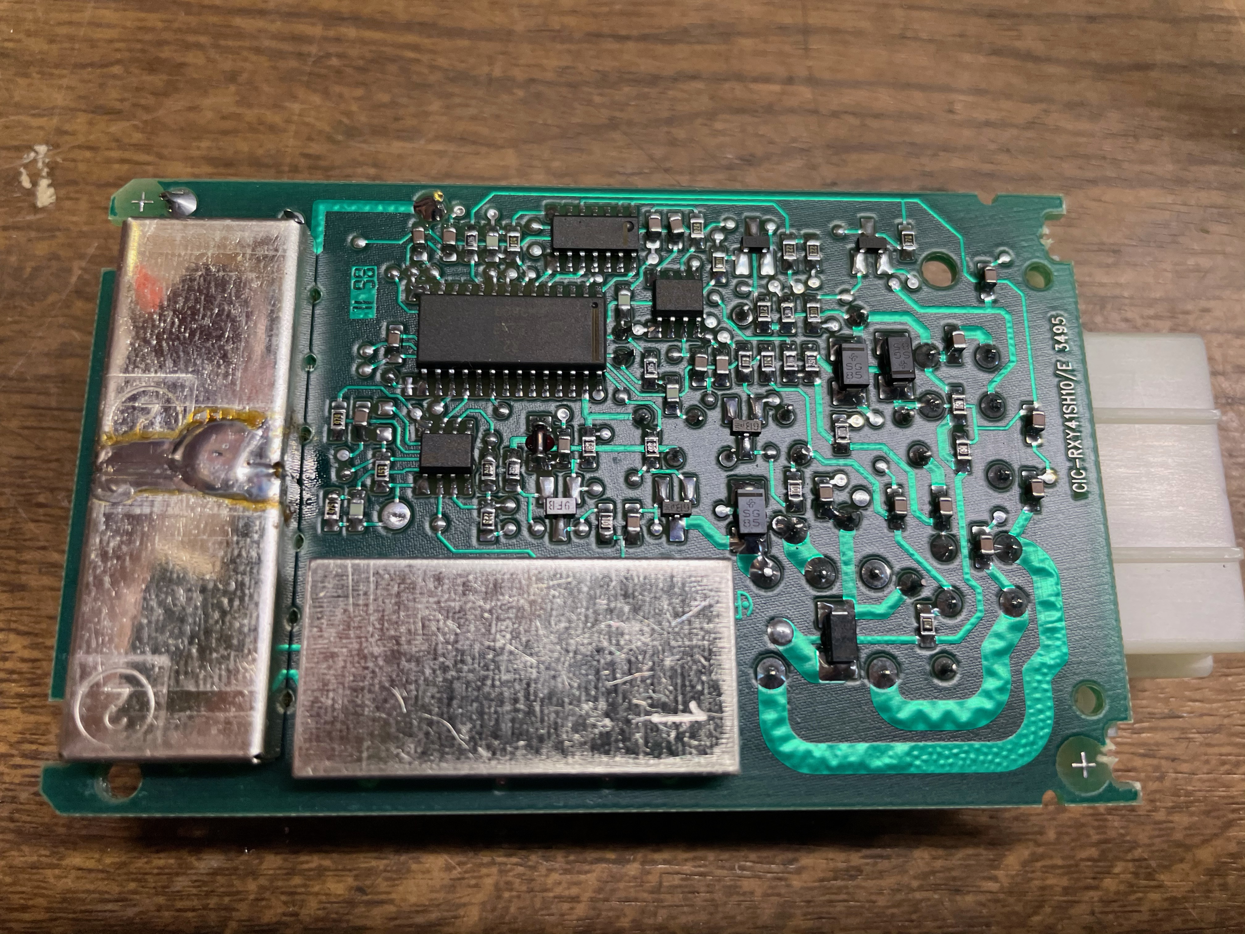

Hartelijk dank mensen voor jullie snelle reacties! Ik heb m gevonden, gedemonteerd en nagekeken. Ziet er nog als nieuw uit. Na montage werkte de vergrendeling perfect via het slot(achterportieren deden ook weer netjes mee), alleen de AB werkt nog niet. De zender wel, maar de ontvanger niet. Wie weet waar ik de ontvanger kan vinden? Ik las ergens op het Citroënforum (bericht van Matthijs) dat dat weer een apart component (Texton kastje) is met een ingebouwde antenne, maar die vind ik niet. De plaat onder de passagierairbag heb ik ook al los geschroefd.
Het is een type 2 uit 1998.

Het is gelukt de Texton eruit te krijgen, hij zit inderdaad geschoven. Je kunt hem van rechts naar links uit de klem schuiven, dus in de richting van de stekkerdoos. Optisch ziet hij er nieuw uit, ik zie geen corrosie of slechte soldeerverbindingen. Iemand een idee hoe je dit ding kunt testen?
