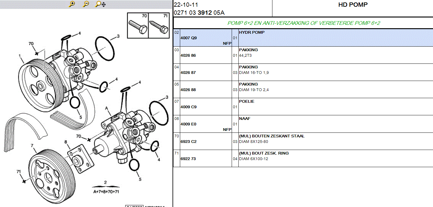

 Ik heb een kleine koelvloeistoflekkage bij de wartel naast de multiriem, boven de dynamo, daar zweet koelvloeistof uit die op de dynamo belandt. Als de auto een paar dagen stil heeft gestaan zie ik dat er ook vloeistof op de grond ligt. Hierdoor moet ik regelmatig bijvullen. Zit hier een pakking in die wellicht lekt en zo ja, weet iemand hoe ik hier aan kom?
Op het plaatje staat de hydraulische pomp voor het veer/rem/stuur systeem. Daar komt lhm uit, geen kvs. Ook groen maar olie.... Het is verleidelijk om de boel wat strakker aan te draaien. Dit is echter zelfden de oplossing maar maakt het vaak erger. De dunste moer zet de pijp vast. Deze pijp heeft een flare die afdicht op een conisch/hol vlak. Te strak aandraaien vervormt de flare! Het zweet meestal tussen de grote moer en het huis van de pomp. Die moer dicht af met een o ring. Deze vervangen lost het zweten van de lhm op. Maar dus niet je kvs problwem!!! Dat raak je ergens anders kwijt!

Dank je. Je hebt gelijk, het is inderdaad hydraulique lekkage en inderdaad langs de grote moer. Ik zal eens kijken of ik een passende o-ring kan vinden. De koelvloeistof lekkage moet dus ergens anders vandaan komen.

Let wel op het materiaal van de o-ring. Beste is om te bestellen bij de dealer op onderdeelnummer, dat kan ik wel voor je opzoeken als je dat nodig hebt. Dan weet je tenminste zeker dat je de goede hebt.

Als je het nummer voor me wilt opzoeken Djidde, graag!

Zoals beloofd hierbij nog de onderdeelnummers van O-ringen van de HD Pomp. Dit gaat dan om de 6+2 plunjer pomp aangedreven door een multiriem, niet de oudere variant aangedreven door een V-snaar zoals op de oudere typen V6!
De nummers 4 en 5 zijn hierbij de boosdoeners.
Beiden zijn nog te krijgen bij de Citroëndealer.
Onderdeelnummers:
O-ring nummer 4: 4026 87.  Adviesprijs Citroën: €2,60.
O-ring nummer 5: 4026 88.  Adviesprijs Citroën: €2,60.

LHM lekkage is inmiddels opgelost door nieuwe ring te plaatsen, met dank aan Djidde. Ik dacht dat de vloeistoflekkage uit het onluchtingsdopje van de radiateur kwam, dat was nat. Dit dicht gemaakt, maar nog steeds lekkage. ER ligt een plasje koelvloeistof op de bak. Ik heb de slangen die daarboven lopen vaster gezet, maar probleem blijft. Als ik de beschrijving van flurriegurrie lees zou het het 2e expansievaatje kunnen zijn. Maar hoe kun je dat in hemelsnaam bereiken?
