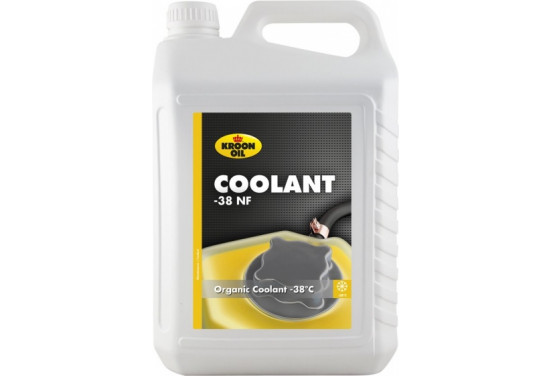

Beste forum leden,
Mijn garage heeft de volgende koelvloeistof geadviseerd:
Koelvloeistof Kroon-Oil Organic NF -38°C 5L
Ik wil het systeem verversen. Hoeveel Coolant moet ik kopen en hoe kan ik het beste verversen?
Ik heb al een pompje om alle vloeistof uit de tank te pompen. Nu de vraag hoe ik het beste de vloeistof kan toevoegen, zodat er niet te veel in gaat.
Ik hoor graag jullie mening.

Verder is het de vraag of het verstandig is deze koelvloeistof te gebruiken. Meeste XM's moeten de SP14 van Kroon hebben. Samenstelling wisselt. 2 soorten door elkaar gebruiken is geen goed plan.
Er moet ergens een overzicht zijn wat er in jouw auto moet
Op de site van Kroon staat bij deze vloeistof
MB 326.3
Opel/GM 6277M
Ford WSS-M97B44-D
VW TL-774F
Dus het is denk ik tijd voor een nieuwe garage

Wel ga ik er in mee dat je beter Kroon SP-14 er in kan gooien. Die is gespecificieerd voor PSA-blokken.
(Zal voornamelijk te maken hebben met wat voor soorten metaal het koelsyteem uit is opgebouwd. Is alles puur alluminium of komt er ook koper in de mix. Dan zijn er andere toevoegingen nodig om galvanische corrosie te voorkomen)
