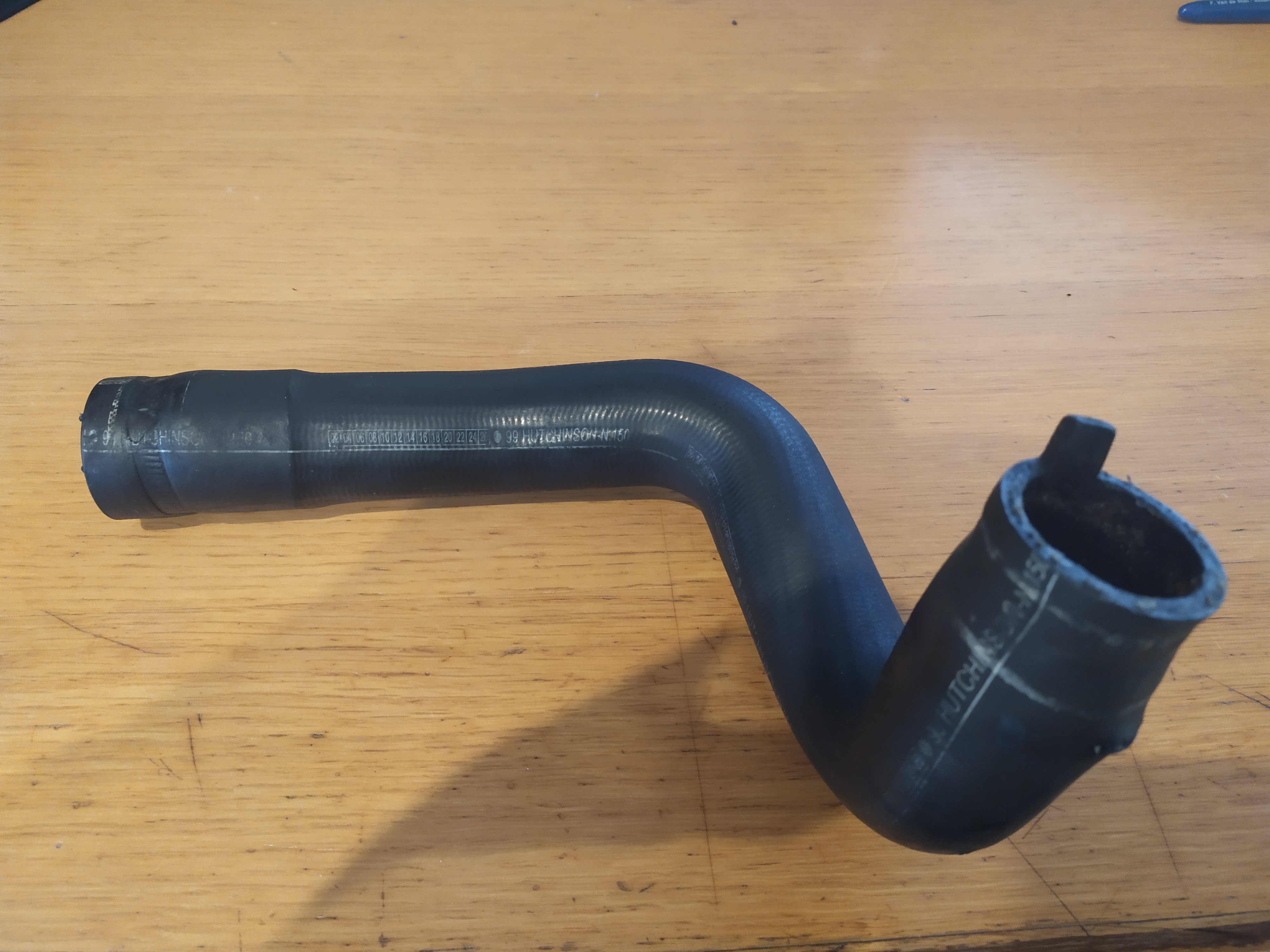

enlightenedNa en rit parkeerde ik de XM in mijn garage en twee minuten later volgde een hoop gesis met rookwolken vanonder mijn motorkap. Het probleem valt mee behalve dat ik nergens een nieuwe slang kan vinden. Wie weet waar ik een nieuwe waterinlaatslang kan vinden voor mijn ES9J4? Het onderdeelnummer is, als ik het goed heb, 143 X8.

De Citroendealer is voor mij aan het kijken maar gaf aan dat het moeilijk werd. De relais en zekeringen van de ventilatoren zal ik nakijken. Dank voor het advies Frank!

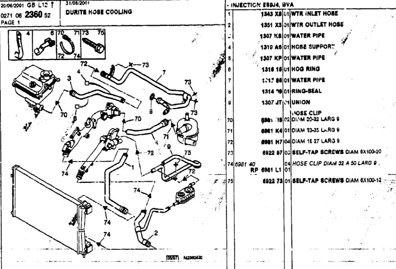

Kijk nog even naar het onderdeelnummer. Er zou ook een langer nummer bij moeten staan waar het makkelijker mee te zoeken is. Post die anders ook ff hier.
Is die slang echt opengescheurd?  Of kun je met een kleine 'circumcisie' de rest van de slang nog redden?

Een ander nummer kan ik niet vinden. Op de slang staat wel een print: 99 HUTCHINSON-N 150. Hierop heb ik natuurlijk ook gezocht maar kom alleen uit bij de fabrikant (uit Polen: https://www.hutchinson.com/en).

Ik zou hem dan een stukje moeten inkorten en ben bang dat er dan teveel spanning op komt te staan. Voor nood zou het wel kunnen denk ik maar ik maak het liever meteen goed.

Dank voor alle tips. De, iets ingekorte, slang kan weer even mee volgens de garage (ik heb het systeem meteen laten spoelen). Op termijn moet hij wel vervangen worden omdat het materiaal wat weker wordt. Dit zal ook bij de slangen uit de slopers zo zijn. Een volledig nieuwe of veel jongere slang is natuurlijk beter. Akkie zal ik contacten en ook het clubmagazijn kan op een bezoek van mij rekenen. Met een voorbeeld in de hand wordt het makkelijker zoeken naar een alternatief.
