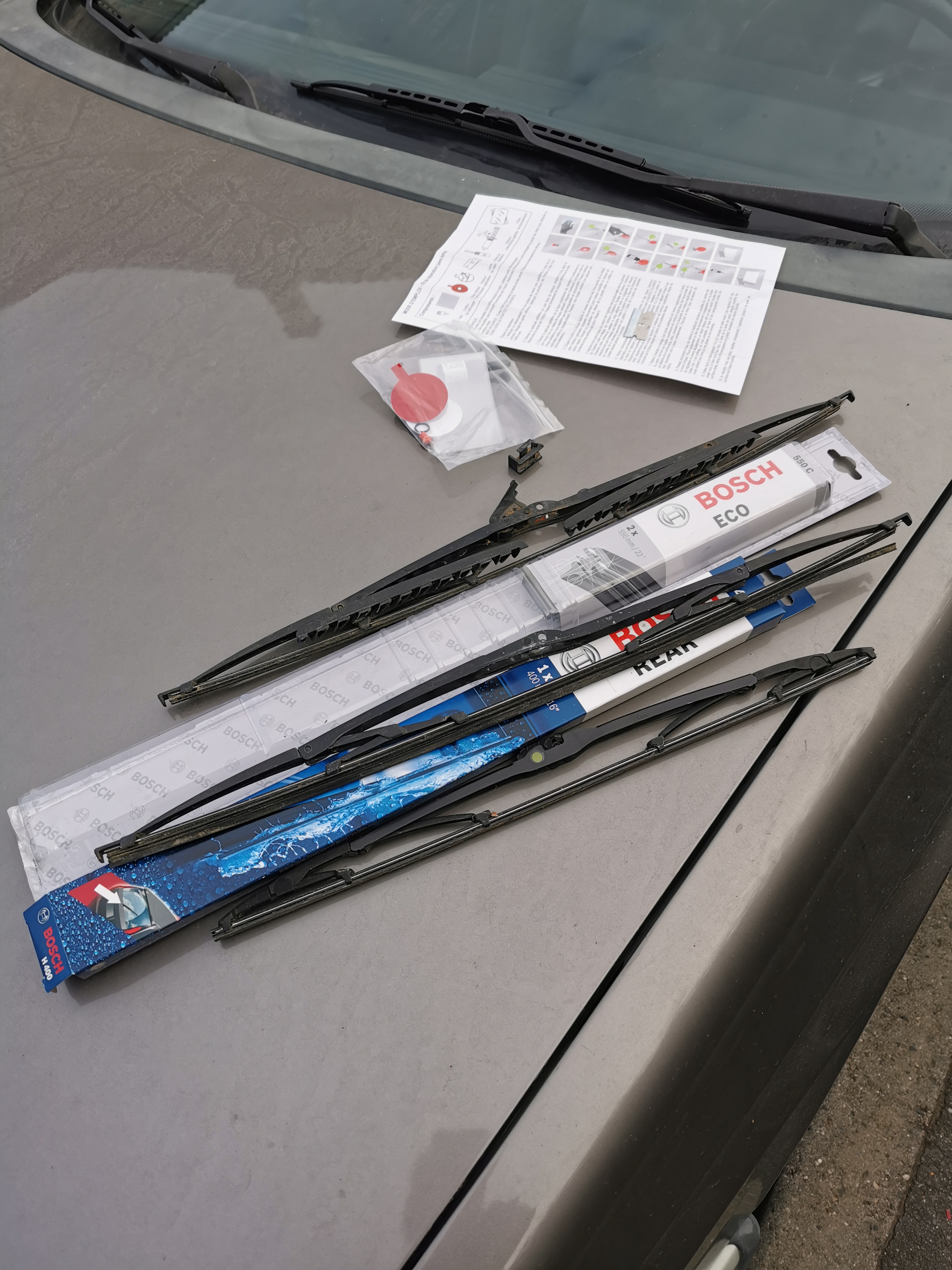

Bon ik kon er niet afblijven... Ff gauw de ruitenwissers vervangen en een sterretje in de voorruit gerepareerd. Het is niet veel, maar op zijn minst is het gebeurd.
De ruitenwissers die erop zaten waren van een grootwarenhuizenmerk. Zegt veel over hoe de auto onderhouden werd.

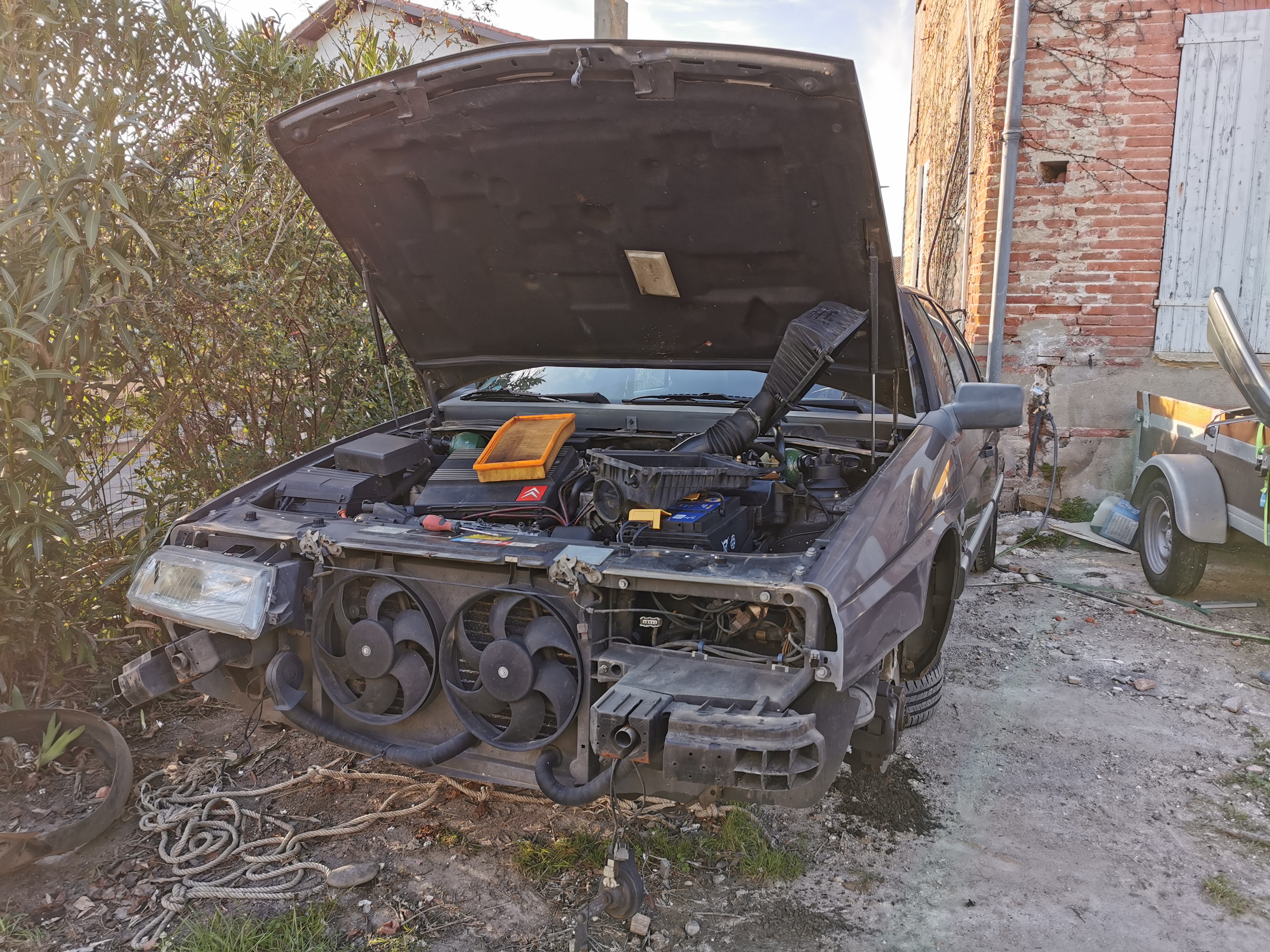

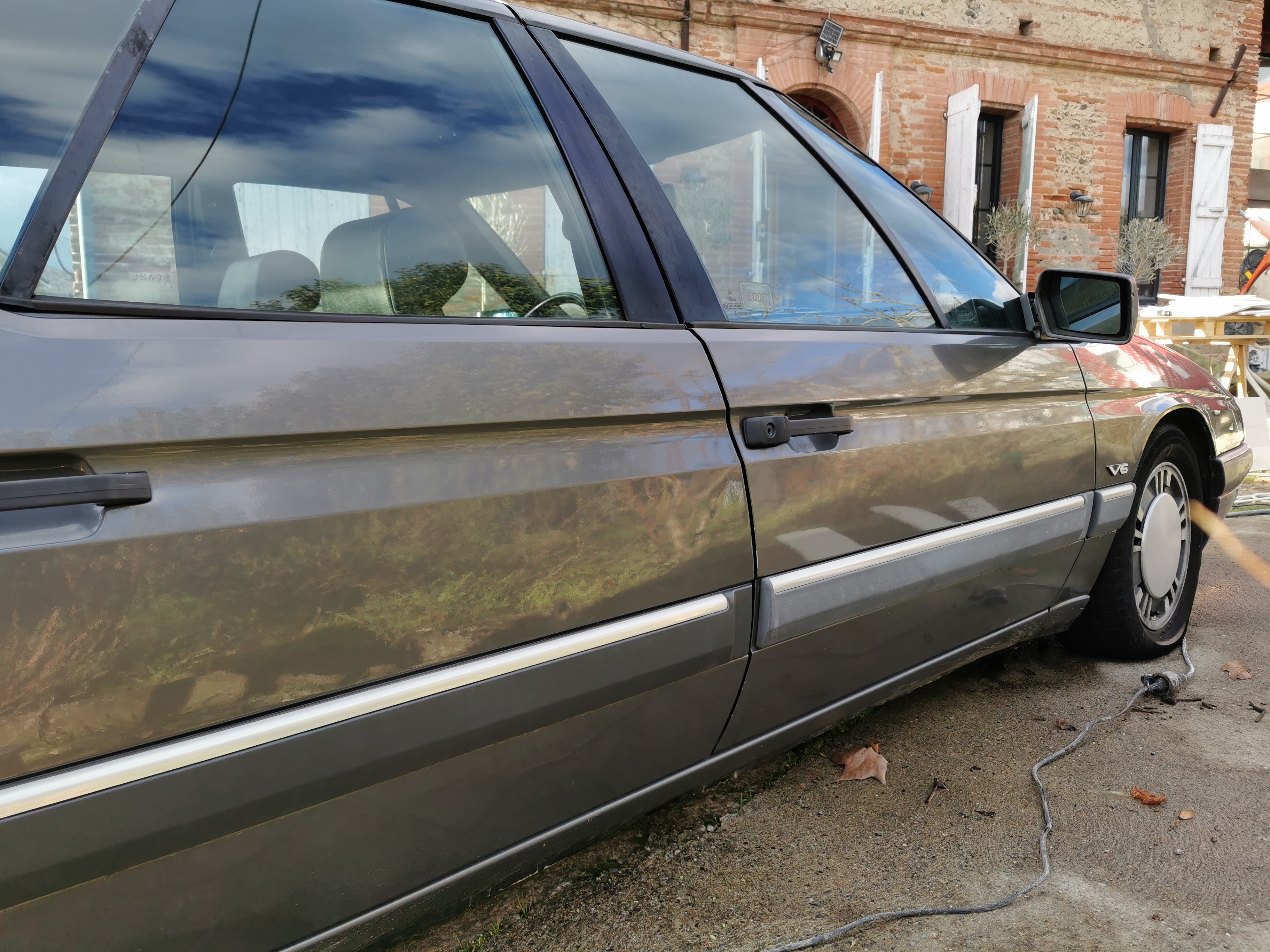

Vandaag even van de droogtijd van mijn tegelwerk gebruik gemaakt om de XM een welverdiende wasbeurt te geven. Is volgens mij de eerste in 9 jaar. (Laatste verzekeringssticker op de voorruit is sinds begin 2012 vervallen). Een wasje helpt altijd om te kijken op plaatsen waar je normaal gezien minder op let. qua roest enkel een plekje net achter de achterdeur gevonden... voor de rest niets van te merken!
De auto zal op termijn toch volledig gespoten moeten worden want ieder panneel heeft wel een foutje in de verf, en de laklaag lijkt me goed afgegaan. Zal niet voor meteen zijn. denk dat er dringendere zaken te doen zijn.
Tergelijkertijd het trucje met het hittepistool geprobeert om plastiek te renoveren... werkt wonderen, ben zeer tevreden van het resultaat!
De bumpers zijn weer donkergrijs zoals het hoort en dat doet de hele auto goed! Het heeft jammer genoeg niet gewerkt op de plastic delen voor de voorruit en de spiegel... achja we kunnen niet alles hebben.

Held! Ik heb hier nog nooit iemand met een hittepistool bezig gezien. In theorie... wel eens van gehoord maar de meesten hier spuiten, olien of verzinnen wat anders.
Had er ergens over gelezen op internet en dacht... wat is het ergste dat er kan gebeuren.
Nou niks dus, het ziet er een pak beter uit.

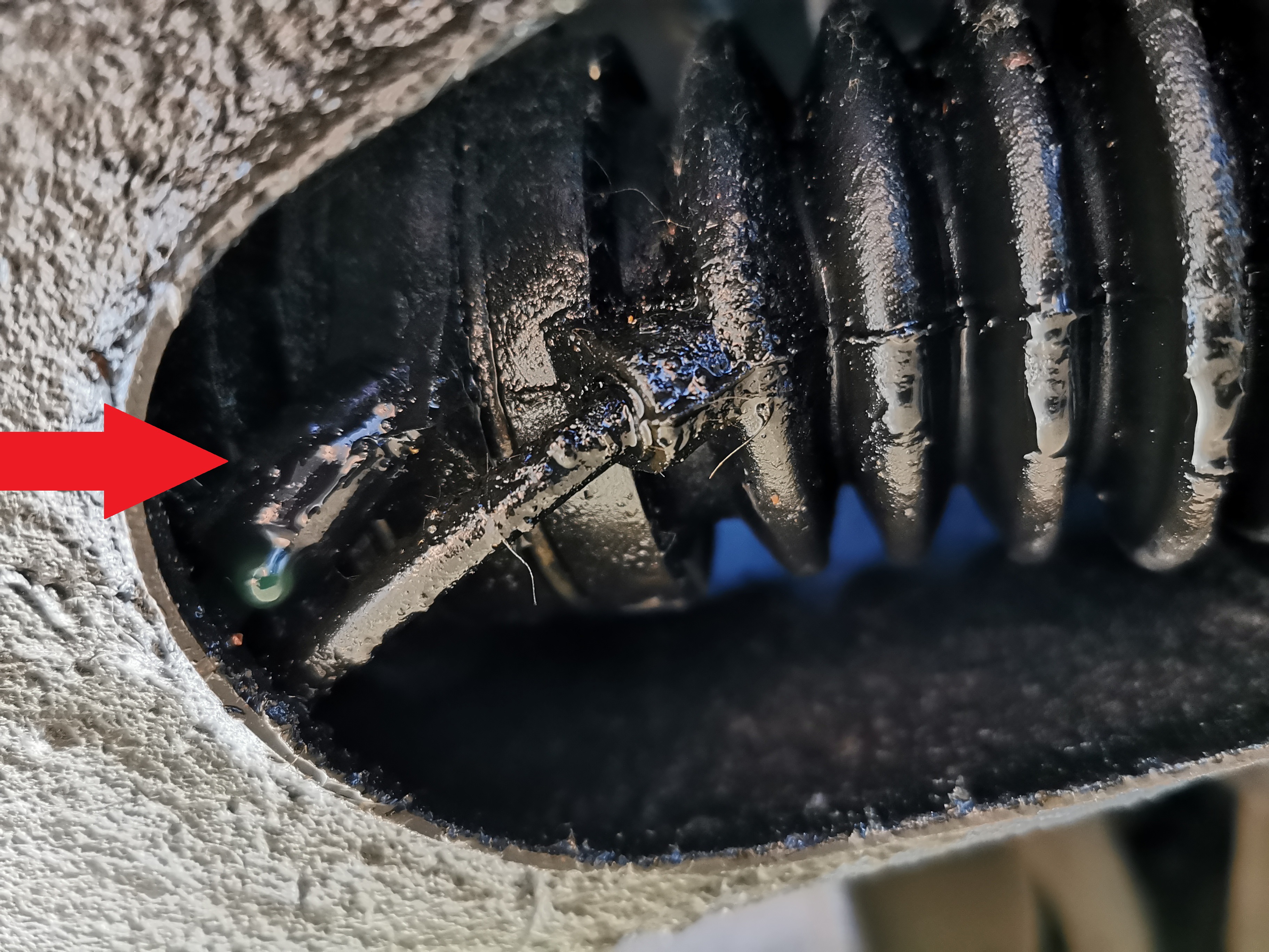

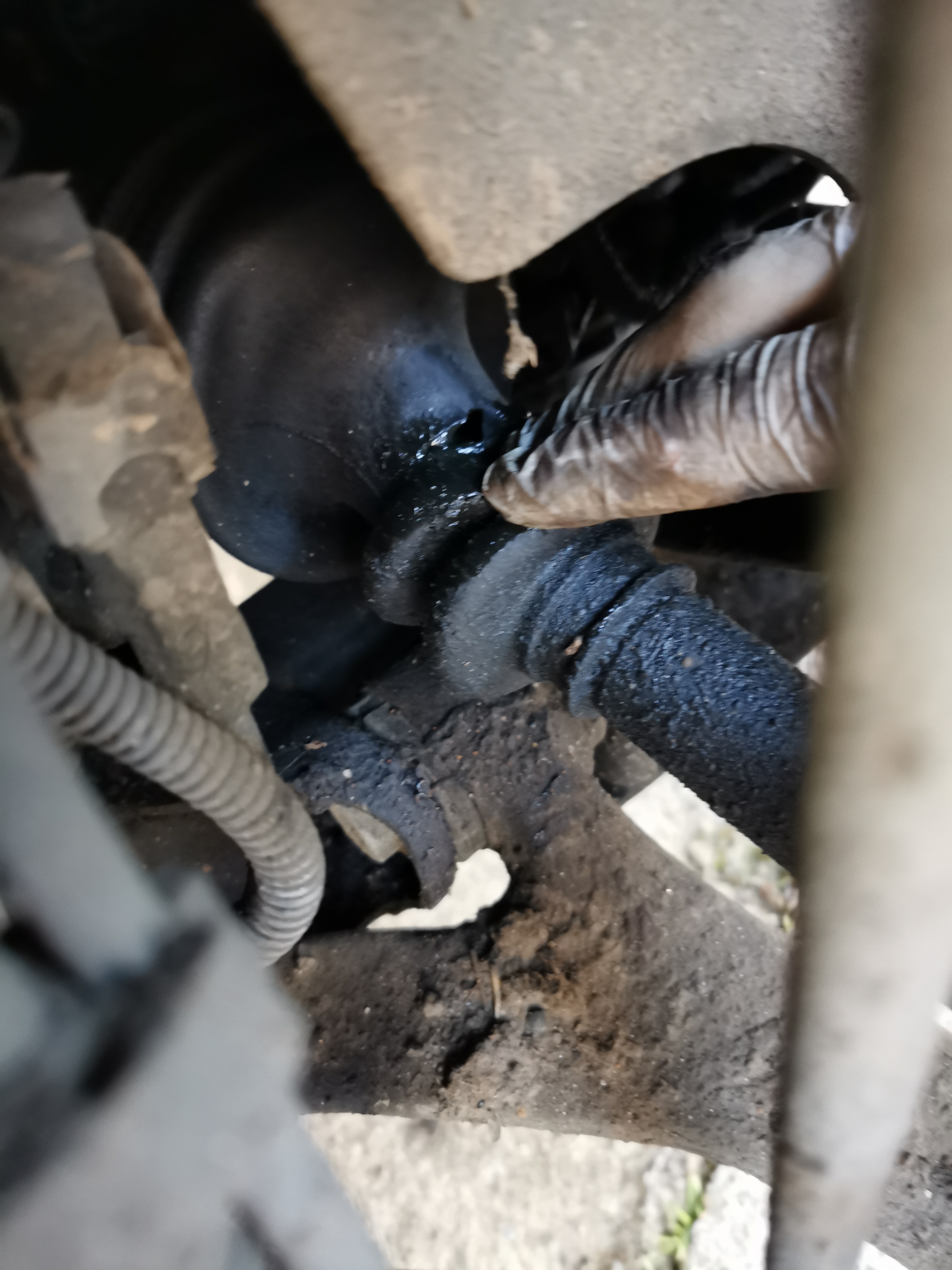

1. De lek aan mijn achterwiel komt van deze aansluiting. dus dat stuk gaat dus of vervangen of gerepareerd moeten worden.

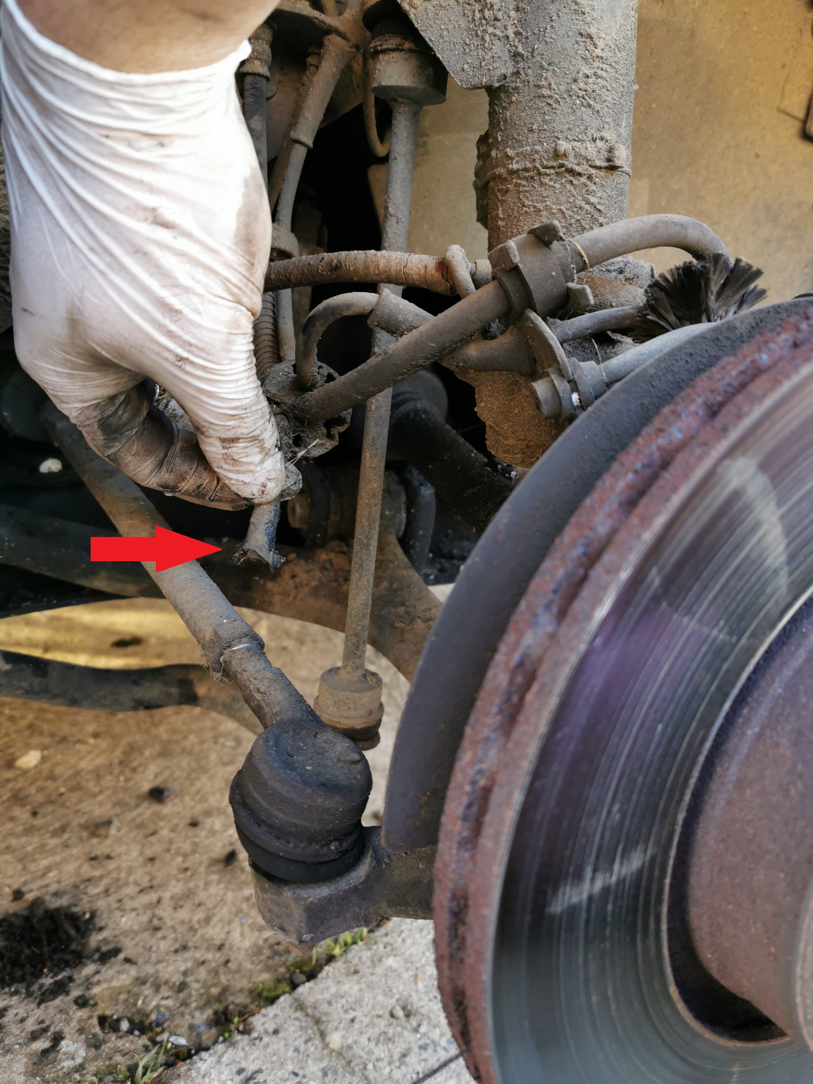

2. Mijn cardan rechtsvoor is gescheurd aan de kant van de motor, dus die gaat er ook uit.

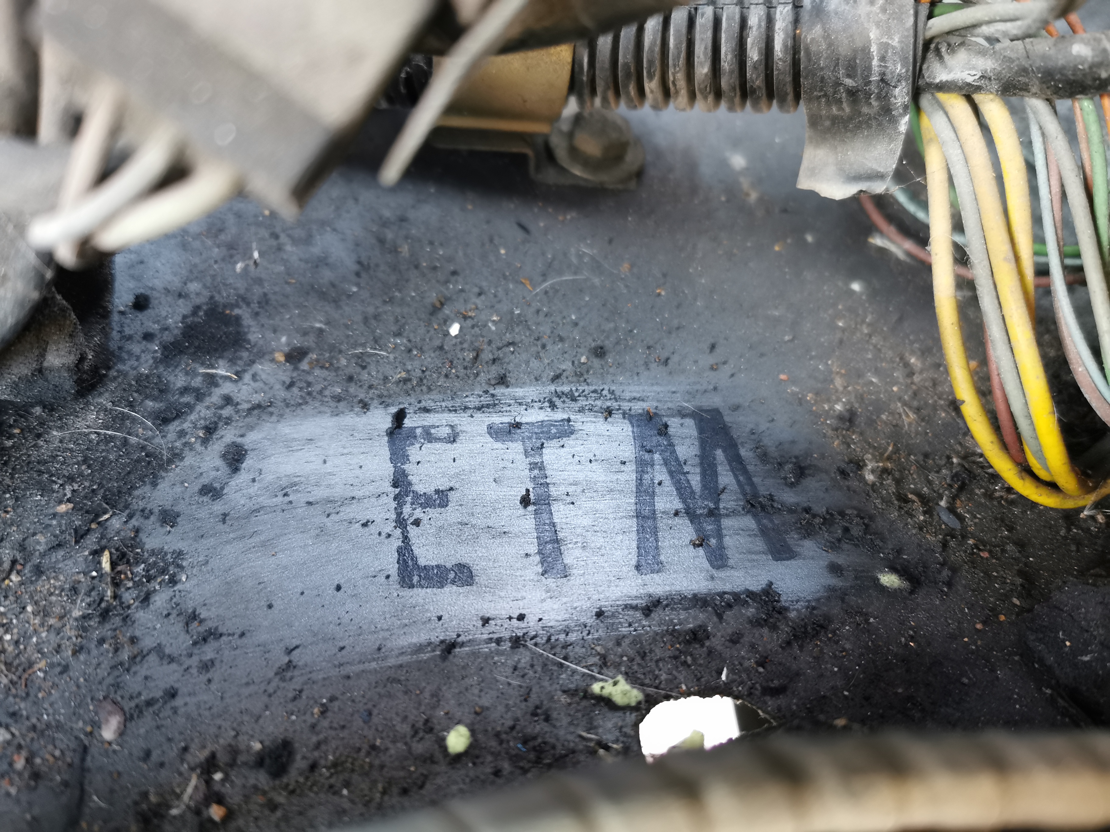

3. Ik heb een aantal kabels gevonden die niet aangesloten zijn of losweg door werden gesneden.
- mss komt mijn abs-fout hier wel van?
- zekering voor de GPL aansluiting? de zwarte kabel die nergens is op aangesloten komt van de groene zekering die duidelijk achteraf op de batterij is gemonteerd.
- injectie van gas in motor?

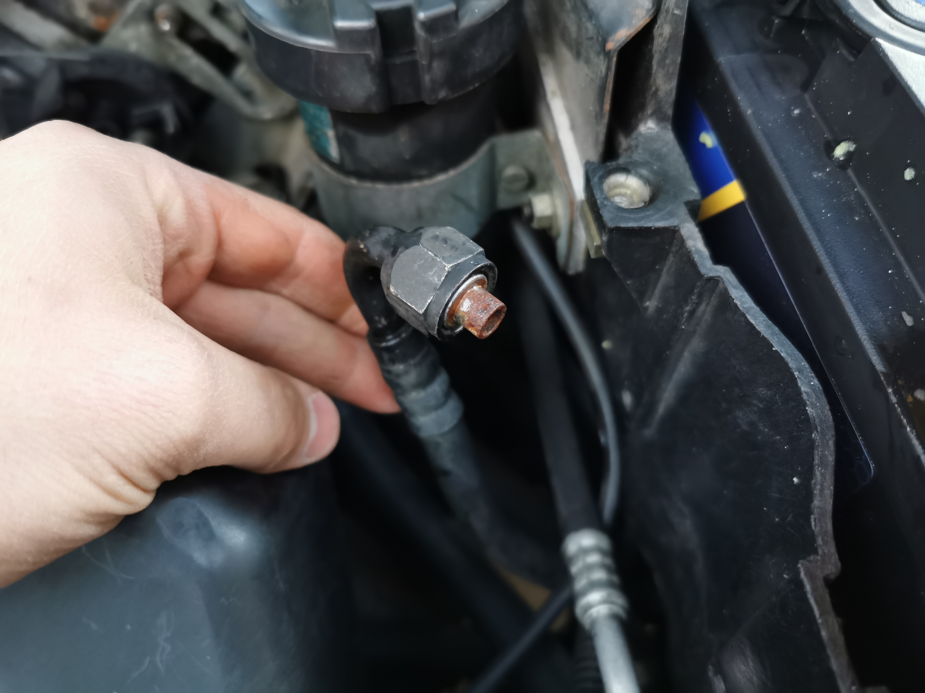

voor de zekering heb ik nog niet gevonden, maar de buis is een deel van de airco. er ontbreekt gewoon een deel op mijn auto: de luchtonvochter (ofzoiets, geen idee wat de nederlandse term is).
Heb de soufflet gevonden om te lek achter te corrigeren, is besteld en moet van italië komen.
de cardans zijn nog verkrijgbaar bij dealer en de luchtonvochter ook... so far so good!

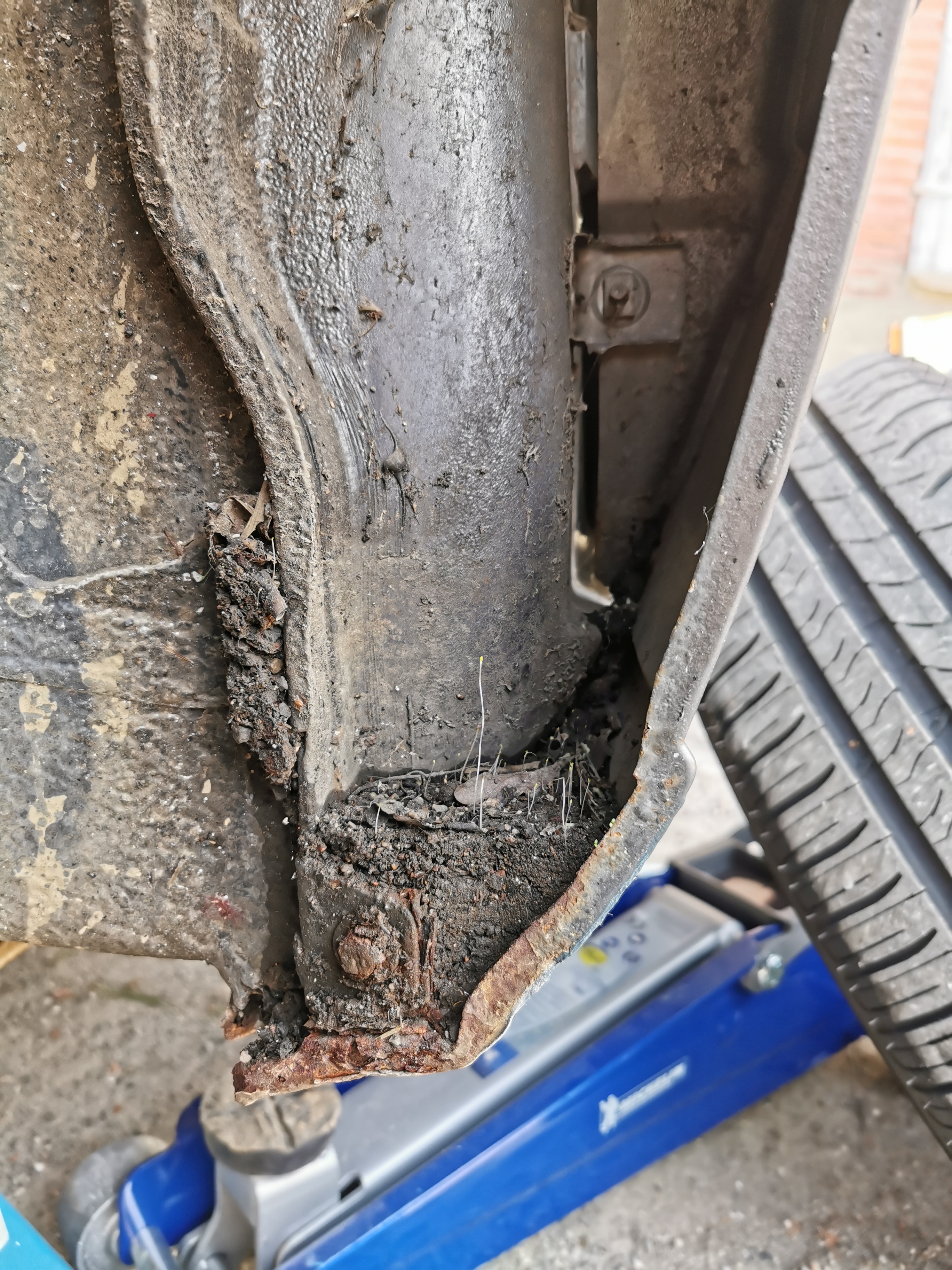

Was dus totaal niet nodig, maar toch ff het gebruikelijke roestplaatsje gevonden,er groeide gewoon gras in [angel]

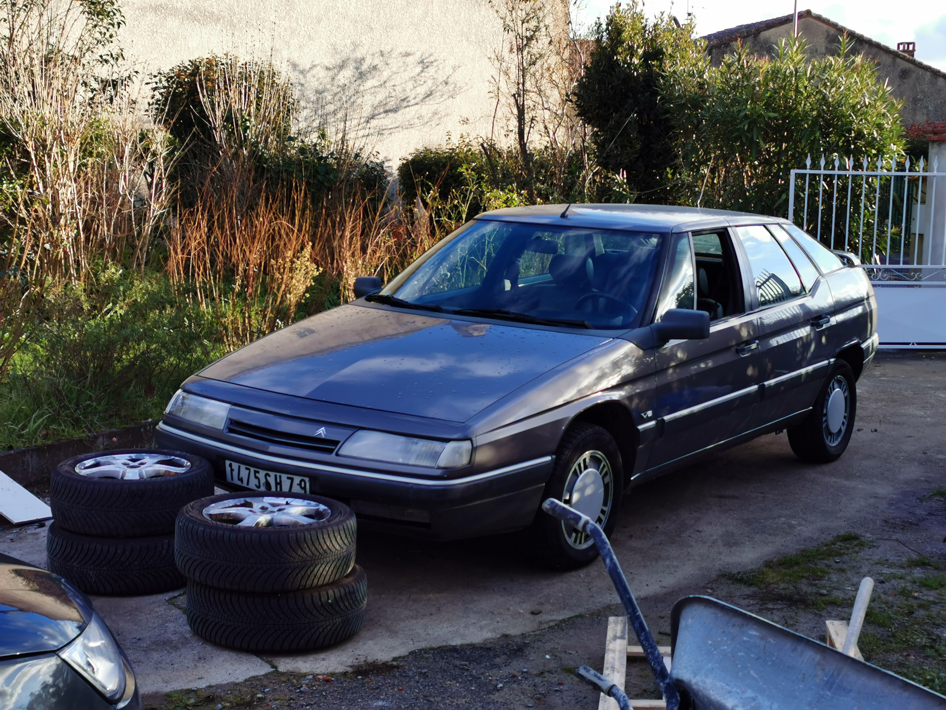

Had tweedehands een velgensetje op de kop getikt met banden die niet klaar stonden om te ontploffen... deze namiddag vol goede moed begonnen met het veranderen om te ontdekken dat ze uiteindelijk niet passen. heb de indruk dat de naafdiameter verschillend is. Ze komen van een ford focus (5x108). Das dus jammer maar weer een en ander ontdekt.

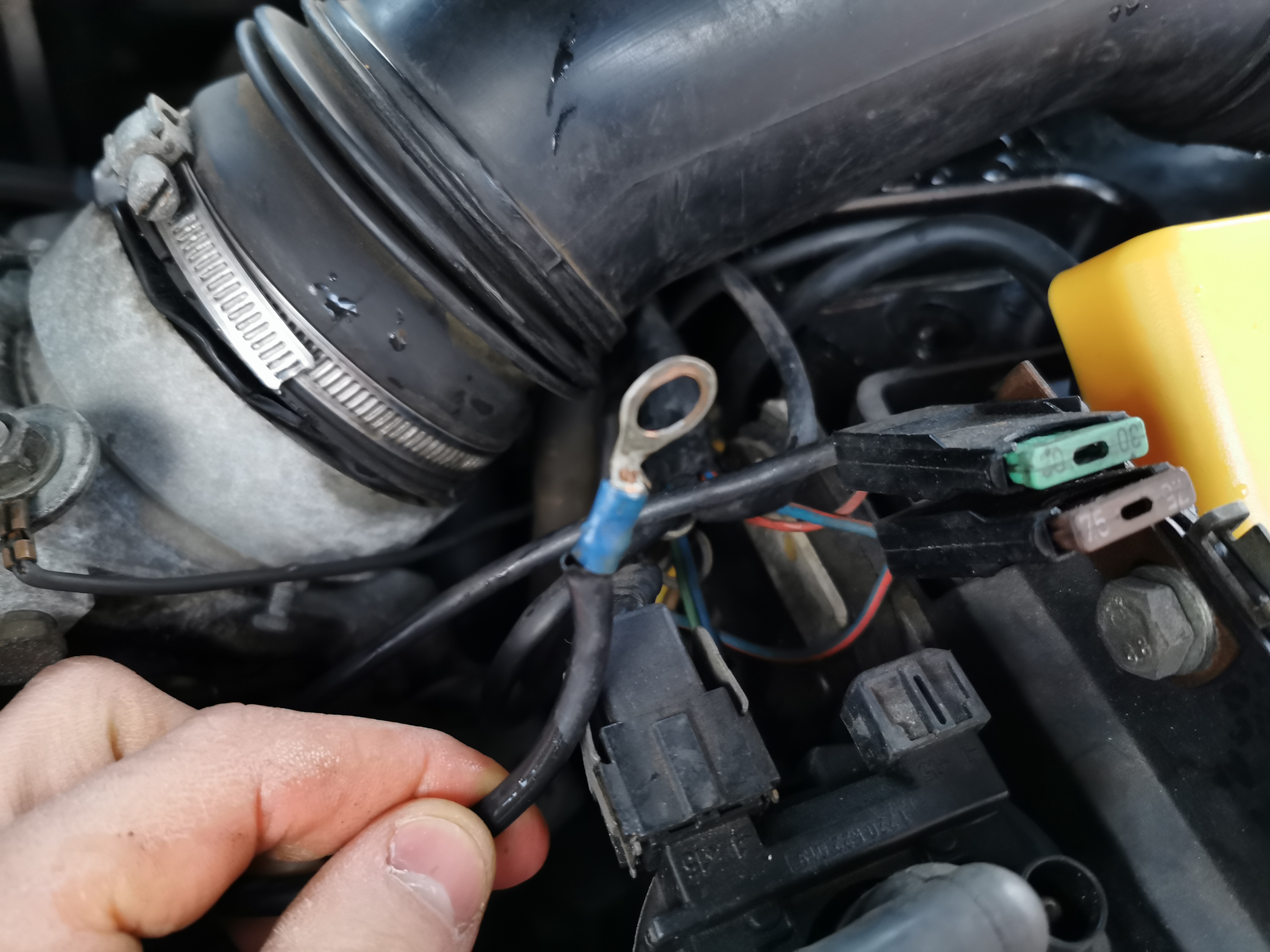

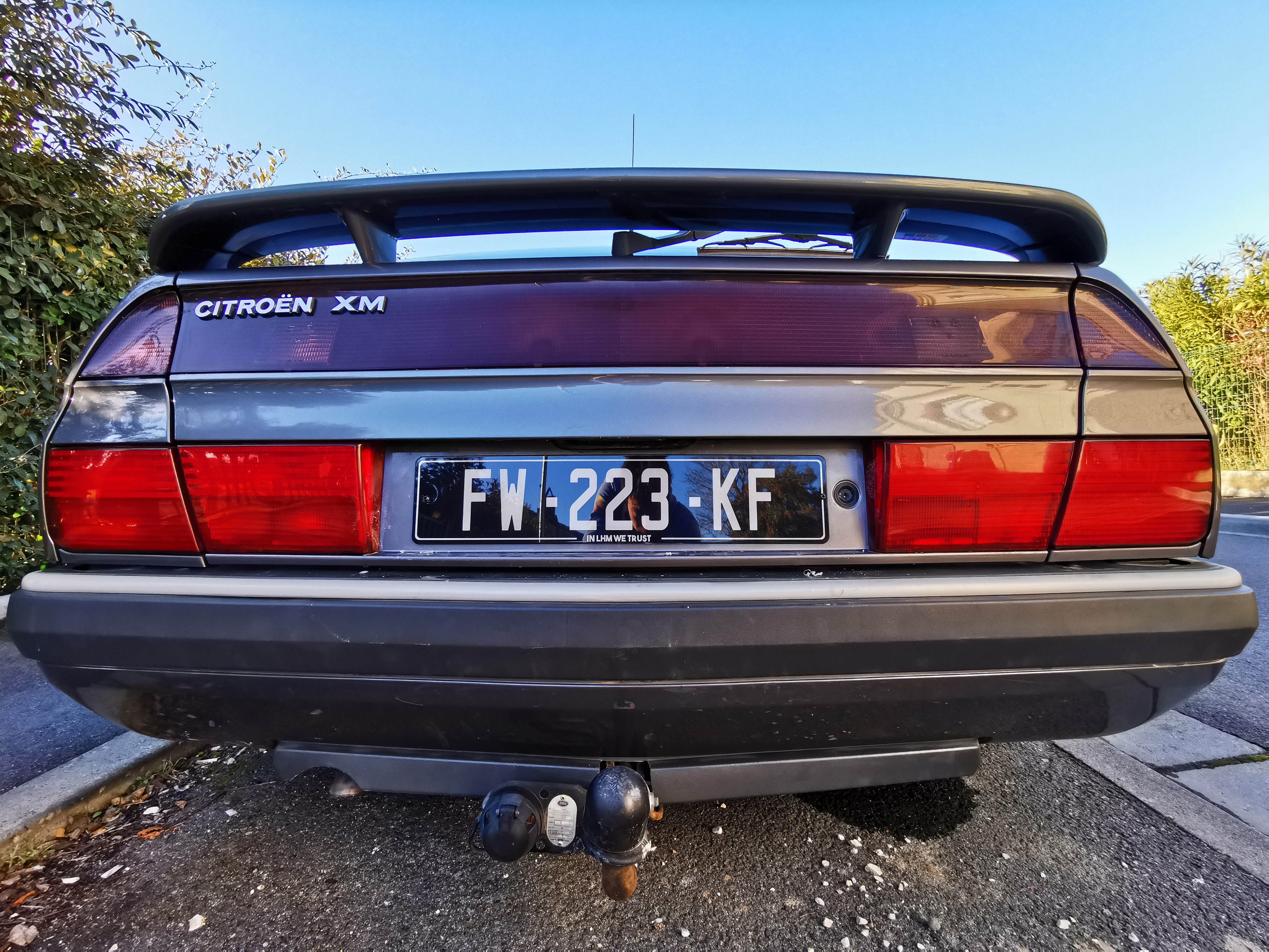

Vandaag werd mijn nieuwe nummerplaat geleverd. Die werd natuurlijk meteen gemonteerd!
Mooi. Kunnen jullie ook periode-correcte nummerplaten voor klassiekers bestellen?
Leuke persoonlijke noot ook!

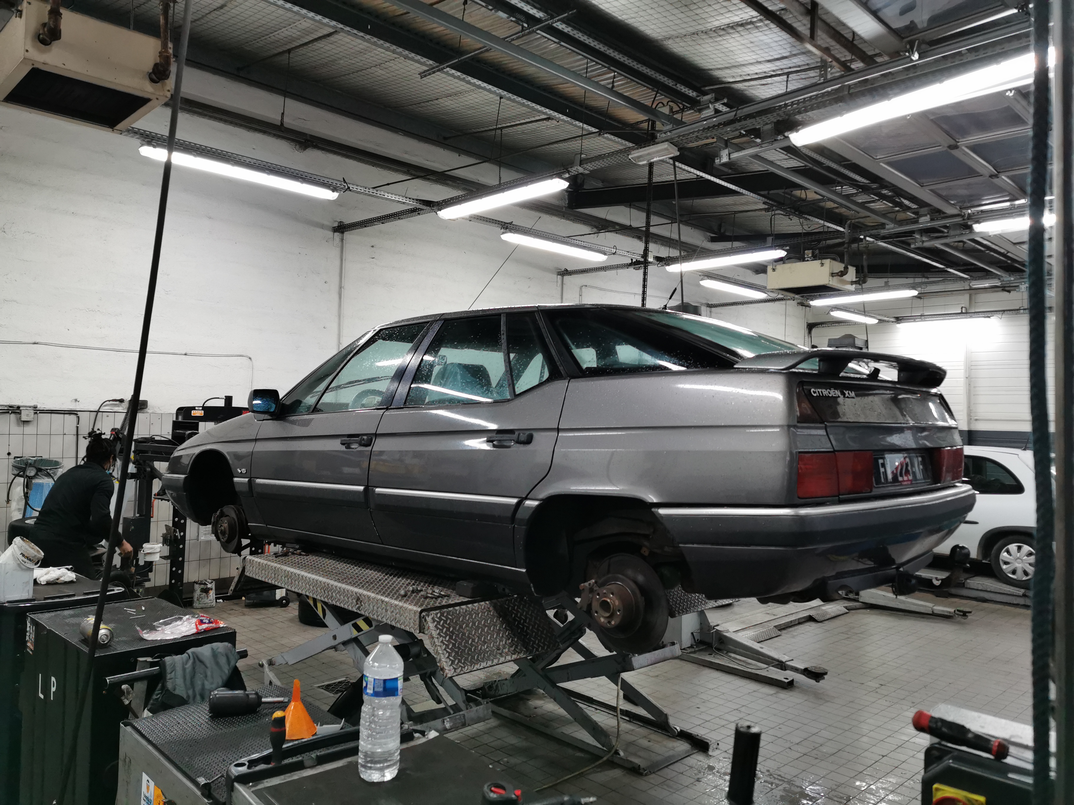

Vrijdag afspraak bij citroen voor een volledige checkup. Benieuwd wat het zal koste om deze mechanisch terug in topconditie te krijgen.

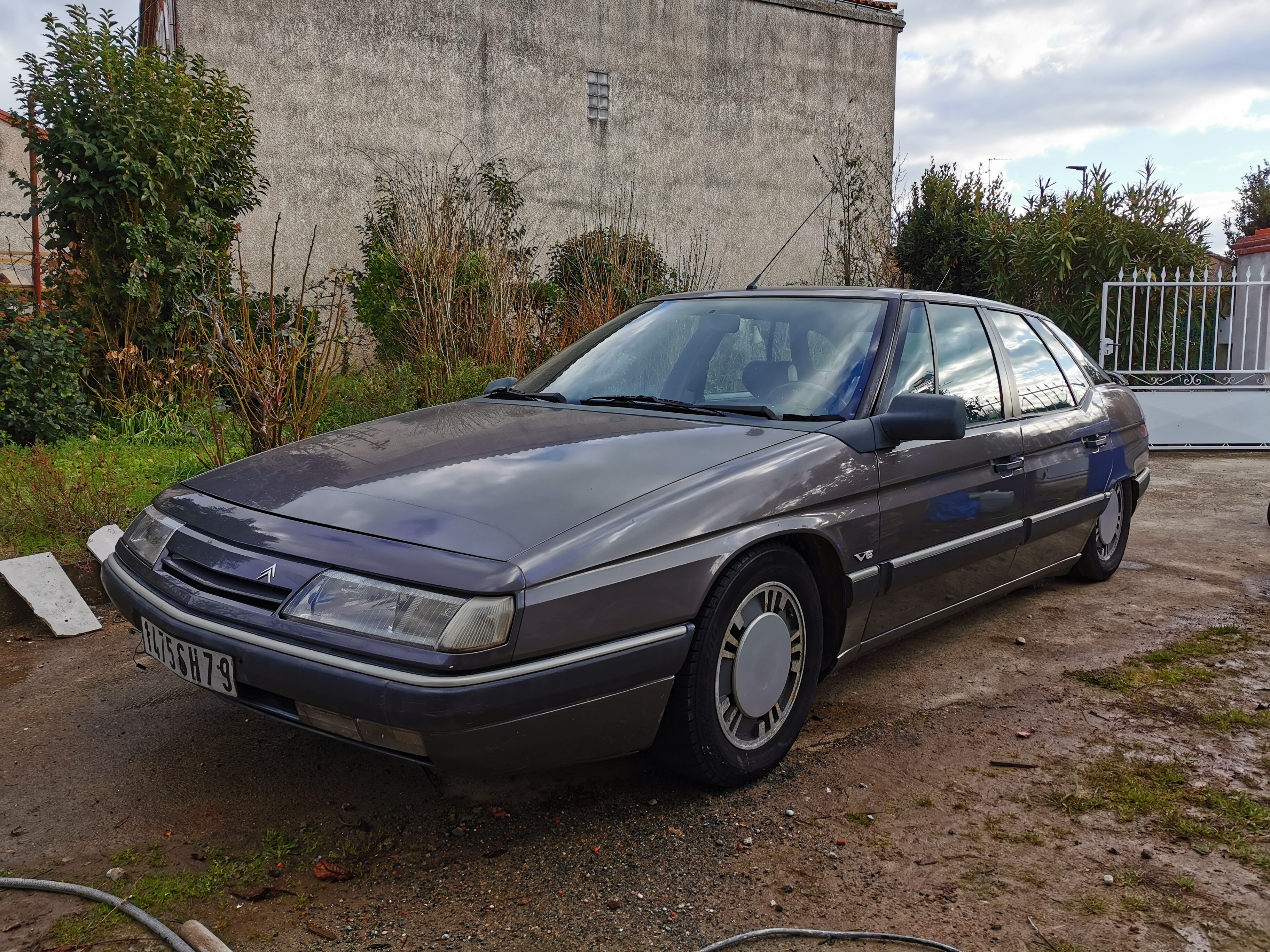

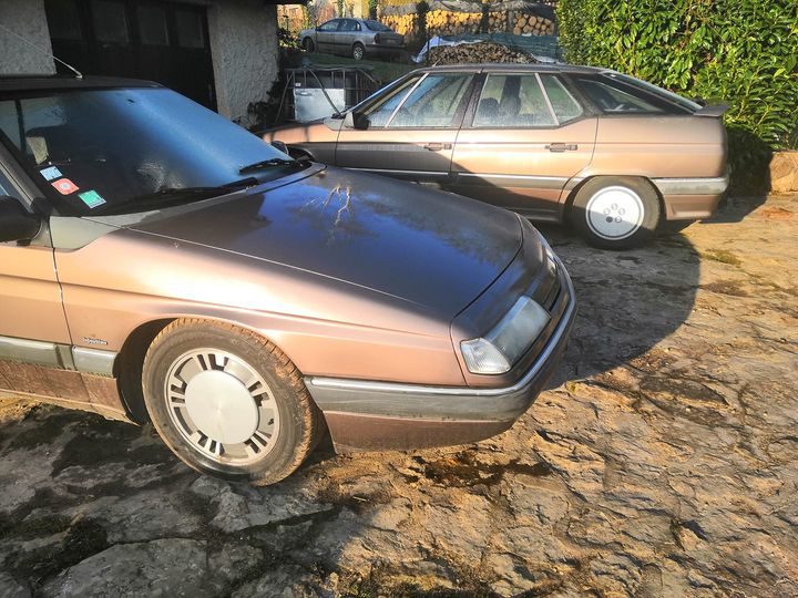

Vandaag werd mijn twijfel bevestigd. Had wat tijd omhanden dus ben ik op zoek gegaan naar de kleurcode van mijn XM. Begon stilaan meer en meer te twijfelen dat het wel echt brun castor was en niet grijs met een bruine schijn...
Had geen idee hoe de luchtfilter juist verwijderd moest worden want kon geen vijsjes vinden. Dus maar even heel de voorkan gedemonteerd...
Om dus uiteindelijk de code onder een laag smeer achter het linkervoorlicht te vinden... Het is dus Gris axinite en geen brun castor [blush]
Natuurlijk volledig gedegouteerd... maar dat heb je dus als je een kleur zoekt die je alleen op foto gezien hebt.
Bon nu heb ik dus 3 opties:
1. terug verkopen
2. houden voor wisselstukken en verder zoeken
3. zelf proberen opmaken... niet zo erg als er wat misgaat en als hij terug keuringsklaar geraakt bleu olympe laten spuiten. Als hij dan toch niet de juiste kleur heeft kan ik er beter meteen het beste van maken...
Aha, dat verklaart ook het zwarte in plaats van een bruin dashboard.
Gris Axinite is een voor Nederland onbekende kleur dacht ik. Ook wel bijzonder dus.
Gris Axinite is meen ik een soort 'warm' grijs. Ik kan me voorstellen dat je dat redelijk eenvoudig kunt wijzigen / spuiten naar Castor-bruin.
Maar Bleu Olympe is ook fraai...
