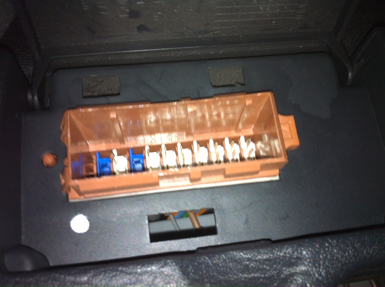

Beste mede Xm leden,
Wat is de juiste aansluit methode op een Xm type I , Ik bedoel daarmee de stekkers in de computerbak links voor.
Op de stekkers in de auto staat 1 en 2 (vier verschillende stekkers met andere kleuren), op de lexia (made in china) stekker staat K en L .
Ben bang dat ik iets kapot maak als ik de stekker nl verkeert steek :problem:
IMAGE(https://lh5.googleusercontent.com/-JcKbstRdnl8/UT9tli5XDEI/AAAAAAAAa10/WY98iqConFg/s800/DSCN1489.JPG)
En waarom sluit ik de Plus en Minpool aan? Is daar ook nog een volgorde in?

Voor een type 1 is dat,
Hydroactive blauw
Engine groen (pin 2)
ABS grijs
Airco zwart
Volgens mij is die aansluiting op de accu er alleen voor als je geen 220 volt hebt.
Maar je kan er niks fout aandoen aangezien alles op 12 volt werkt in de auto.
Eerst de plus dan de massa aansluiten, afhalen in omgekeerde volgorde, eerst massa dan de plus.

maar hoe sluit je de stekker aan Mark? Je kunt die platte 2 polige stekker op 2 manieren in de stekkertjes in de auto pluggen waarbij je dus de 2 pinnen omdraait....de ene keer dat ik gepoogd heb een typje 1 uit te lezen stond ik daar ook mee te klootviolen. Uitlezen lukte me toen niet overigens....

Je sluit de lexia aan op de accu omdat de USB maar 5V levert. Op de oudere types moet de schakel/signaalspanning 12V zijn en dat trek je niet uit je USB-poortje...

... En het maakt niet zoveel uit hoe je hem aansluit. Doet 'ie het niet gaat er niks stuk, dus als je geen verbinding hebt omdraaien en opnieuw proberen.
Belangrijkste reden waarom types 1 niet uitgelezen kunnen worden is die 12V. Omdat je signaal te zwak is snapt de betreffende computer niet dat hij uitgelezen wordt.

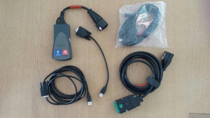

Ik heb een XM 2.0 Turbo C.T. uit 1999 met deze stekker volgens mij voor de Lexia:
Is dit dan het juiste type Lexia met setje kabels om aan te schaffen?
Of is deze het:
http://link.marktplaats.nl/a1054005888
Mvg, Edwin
Met vriendelijke groet, Edwin

RE: Lexia aansluiting
Inderdaad de juiste samenstelling !!

Zit de 30pins stekker ook bij. Dus goed.
