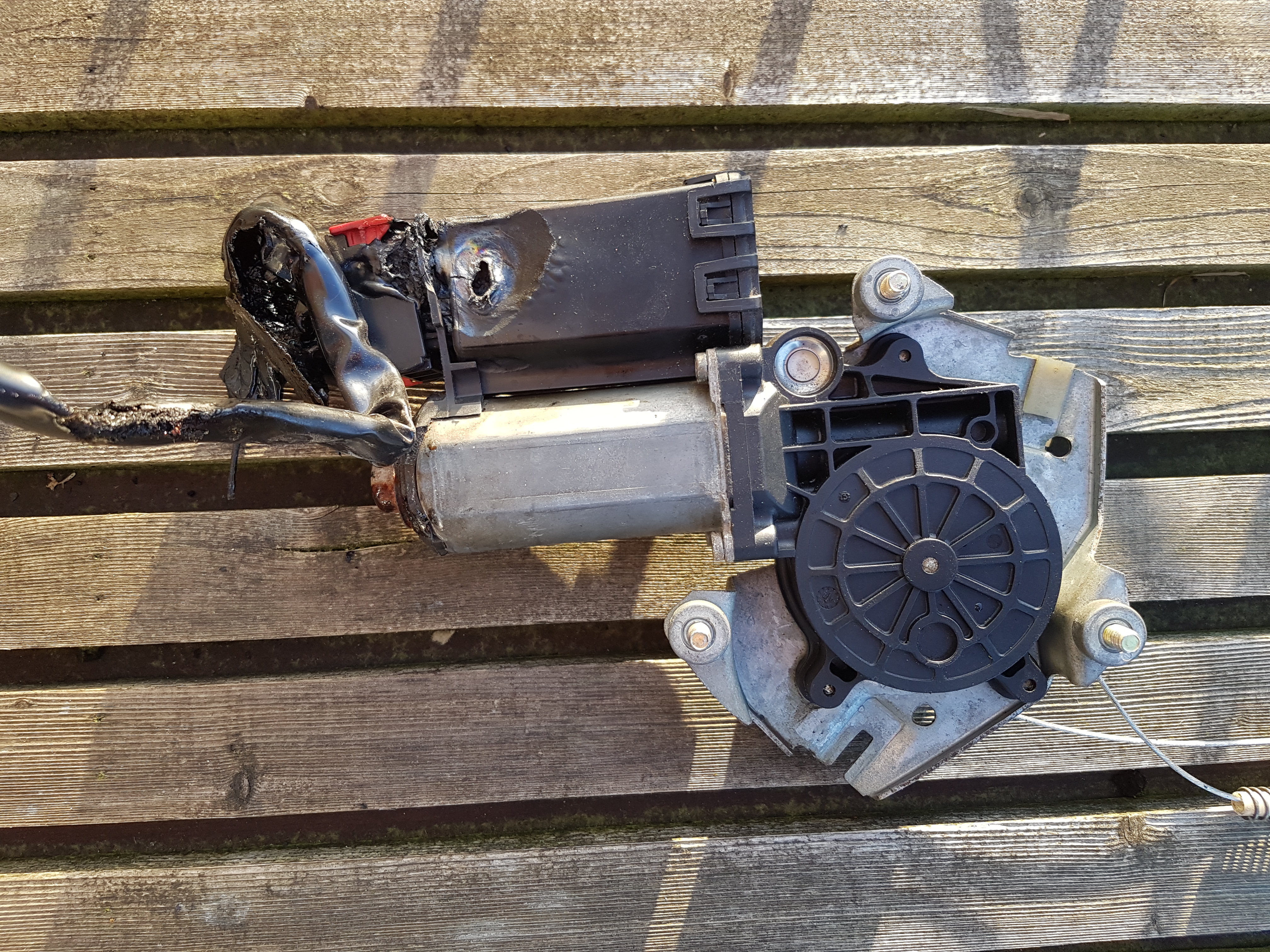

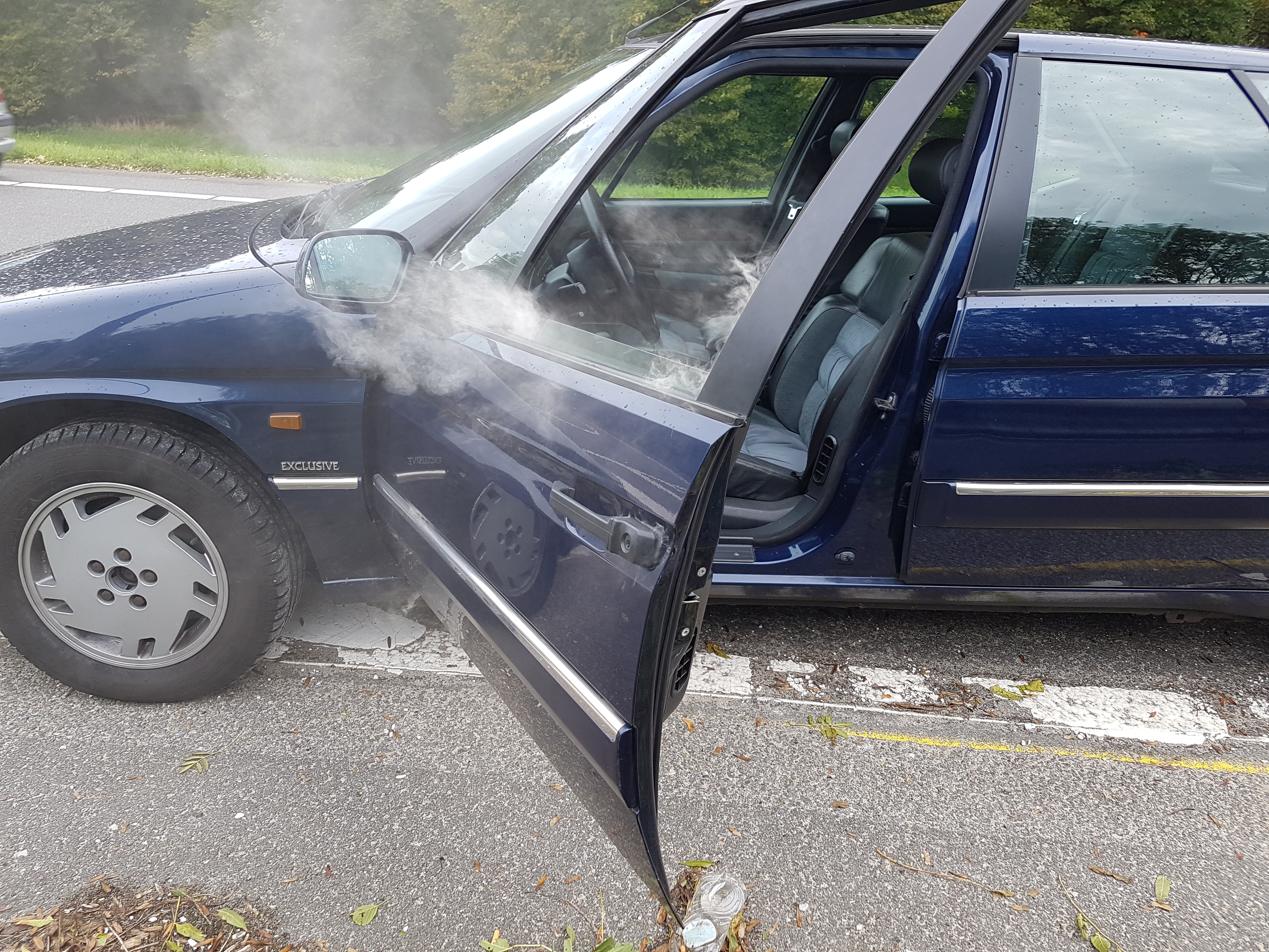

Toen ik zojuist de snelweg op reed kwam het raam linksvoor spontaan naar beneden (terwijl de bediening de laatste tijd niet werkte). Vervolgens vloog de raammotor in de fik. Snel op de vluchtstrook gestopt terwijl er enorme witte rookpluimen uit de deur kwamen. Inmiddels weer thuis en de raammotor gedemonteerd. Ruit met de hand omhoog geschoven. Even nadenken of ik nog wel door ga met deze auto..
  • XM Turbo CT SXclusive
RE: Ligne prestige's Turbo CT Exclusive
Ai, dat is schrikken. Maar toch geen reden om de XM meteen weg te doen? Het is een Turbo CT Exclusive Automaat
Even een balkje eronder zodat het raam niet opnieuw zakt en een nieuw motortje halen. De losse draden even veilig in tapen
Klinkt als kortsluiting in het motortje. Dat rookt even maar dan is het ook wel klaar toch?  Of is de bekleding van de deur ook gaan smeulen?
Kun je eens wat foto's maken?  Ben echt heel beinieuwd ....
Niet weg doen hoor zo'n mooie.....!!
Misschien heeft het raammechanisme bij het openvallen de bedrading losgetrokken en toen jij daarna het raam wilde sluiten met de schakelaar  heb je mogelijk kortsluiting veroorzaakt.
Ligne prestige
afbeelding van Ligne prestige

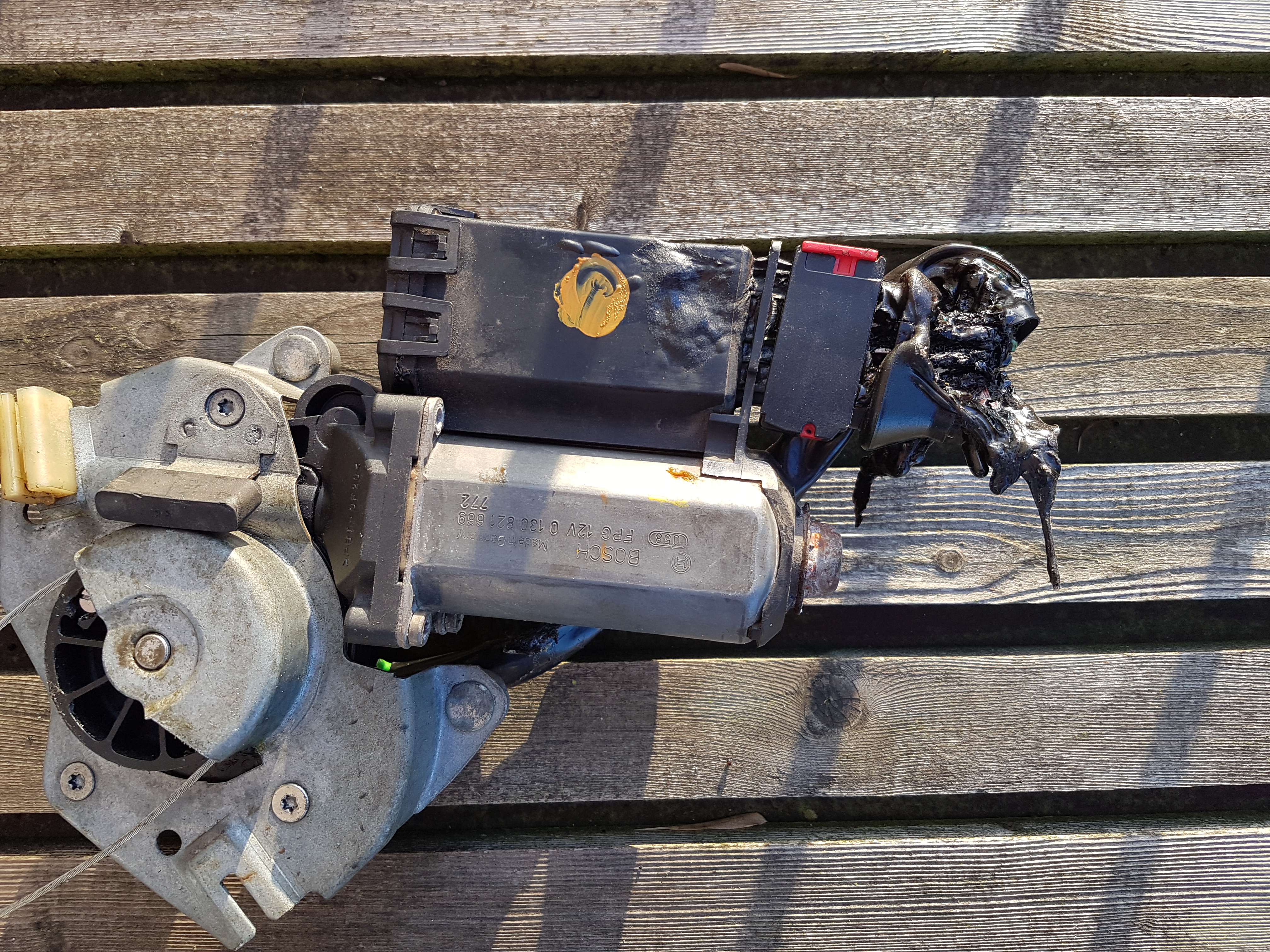

De motor zelf lijkt te zijn doorgebrand, waardoor geen idee. Hieronder een kleine sfeerimpressie:
Of je hebt de snelsluittoets gebruikt en dan is het motortje misschien blijven doordraaien tot
oververhitting aan toe....
Zo te zien is het vooral de stekker die gesmolten is. Mogelijk is dat contact niet goed geweest en daardoor te heet geworden?
Overigens kudo's dat je zo koel blijft als je deur "in de fik vliegt" nog even snel een fotootje trekt van de situatie.
Mee eens   kudoooo..s

Bedankt, inmiddels al zoveel meegemaakt met deze auto dat ik nergens meer van op kijk
Ik denk dat de oorzaak in de richting is van wat Marc zegt. Ik had laatst de stekker opnieuw aangesloten om te kijken of het niet werken van de bediening daar aan lag. Sindsdien liet de raammotor elke keer bij contact uit zetten het raam wat zakken.
Iemand tips over hoe je de enorme stank van verbrand plastic uit een auto kan halen? En weet iemand een goedkoop adresje voor een nieuw raammechanisme linksvoor met sneltoetsbediening en eentje rechtsachter? Ik zit zelf aan Van Eenennaam te denken.

Er is geen zichtbare schade Mica, deurpaneel en deur is niks aan te zien. Kabels van het raammechanisme heb ik doorgeknipt, zonder dat kreeg ik het raam niet los om hem weer omhoog te schuiven. Wel een hoop geurschade
Ik heb wel eens als 'grootmoeders tip' een bakje koffieprut in de koelkast gezet om 't ding van z'n muffe lucht af te helpen. Het idee er achter is dat koffie zeer sterk allerlei aroma's uit z'n omgeving opneemt.
Voor mijn koelkast hielp het zeker. Of verbrand plastic je gaat lukken weet ik niet.
Raammechanismes kan je natuurlijk het mooist bij het xm-magazijn halen, mits je natuurlijk tot zo lang kan wachten / rond rijden met een houtje onder je raam.
Smeulende snelfiltermaling. Werkt gegarandeerd, zelf meerdere keren toegepast. Pak een vuurvast bakje en een stukje hout ter isolatie dat je eronder kunt zetten. Snelfiltermaling erin, gasbrander erop tot het rookt, in de auto zetten en even een dagdeel laten staan.
Denk dat bij jou het deurpaneel er even af moet, daarbij ook even kijken naar andere gesneuvelde plastic delen. Die blijven geur afgeven.
Wat hier is doorgebrand is de besturing (of wel de computer) van de raambediening ook de schuifstekker is verbrand  compleet raammechanisme en stekker  zijn in het magazijn nog aanwezig.
Ik ben toevallig twee stuks aan het reviseren met nieuwe kabels, graag de verbrande inleveren voor de onderdelen
Van het linker raammechanisme zijn er niet veel.
