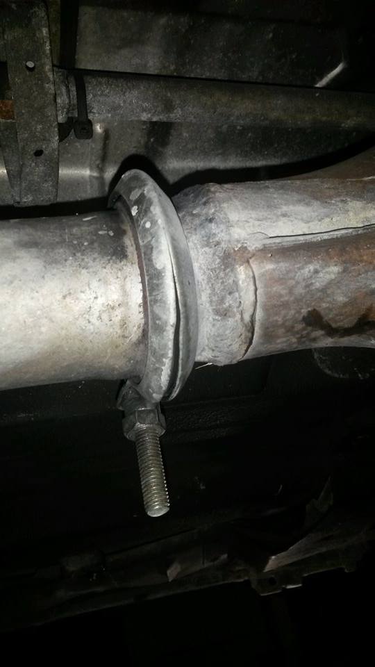

Dit weekend onderweg naar Toscane een geleidelijk toenemende herrie onder de voorstoelen bemerkt. Vooral bij optrekken. Na het weekend (ook in Italië werkt het zo hier toch maar even bij de lokale garagist op de brug gezet:
een gescheurde verbinding van de uitlaat, waardoor deze wat hing en op de steun rammelde. (tussen de kat en de rest). Een passende vervangende was niet te vinden, dus maar inventief geweest en de verbinding een halve slag gedraaid en weer vast. Hopen dat ie het houdt voor de volgende 2500 km.
Iemand een idee of die dingen uitwisselbaar zijn voor 2.1TD uitlaten serie 1-2. Ik heb nl. nog twee complete uitlaten van serie 1 liggen. De break is serie 2.
Een uitlaatklem zou je toch ergens moeten kunnen krijgen? Als dat ding doorscheurt blijft de pijp naar achteren waarschijnlijk op een dwarstraverse liggen maar heb je wel een hoop herrie. Als die dwarstraverse ontbreekt (wat ik ooit bij een 2 liter break had) dan kan de uitlaat achter een verkeersdrempel blijven hangen en heb je kans op een hoop schade. Mijn garagist verteld dat hij ooit een auto heeft gezien met een pijp die door de achterbank omhoog was gekomen.
RE: Marc's 2.1TD's
Hé dit is Italië, hè. Vorig jaar gemerkt dat hier niet eens LHM te krijgen is. Dat die dingen in NL nieuw te krijgen zijn geloof ik wel. De scheur is maar aan één kant, en die kant zit nu boven. Dus de zwaartekracht drukt hem dicht en de onderkant is al dicht en houdt de uitlaat vast.
En ja, Frank, ik heb een dwarstraverse eronder zitten. Dus ik hoor als ie weer los zou laten. En voor verkeersdrempels ben ik niet zo bang. Evenmin als voor de achterbank.
Ben alleen benieuwd of de klemmen die ik nog heb om mijn oude uitlaten (serie 1) op de huidige (serie 2) passen. Ik heb al wel gezien dat de kat heel anders is.

Gisteren klem vervangen. Was er niet eerder van gekomen en heeft het toch nog een hele tijd (week of 6) gehouden zo.
Wat ik hier denk te kunnen zien, is dat je klem gescheurd is. Die zijn gewoon bij de dealer te koop.
Zet hem voor alle zekerheid met ijzerdraad vast aan de carrosserie. is er niet ergens een garage of smit die hem meer autogeen kan lassen ?
Of een plaatje blik van 2 mm er omheen buigen met twee klemmen er op.

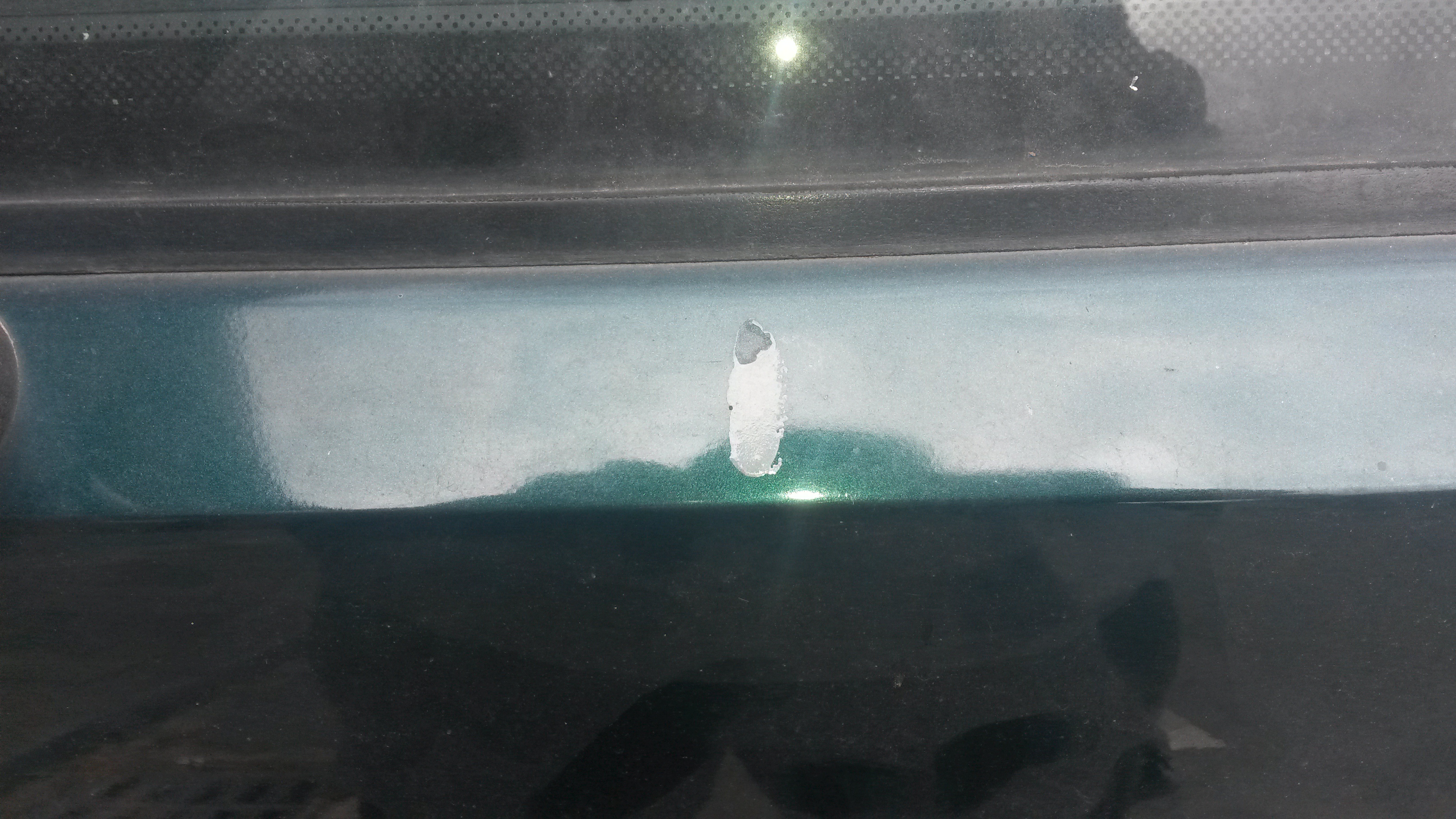

Ik heb op mijn achterklep enkele blaasjes in de lak zitten, die ook al geopend zijn. Vernislaagje is er (deels) af dus, zoals hier:
Wat kun je hier het beste aan doen? Iemand ervaring?
