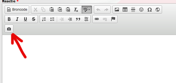

Het toevoegen van foto's kan zeer eenvoudig via deze button met een cameraatje

Ha dankjewel, volgende keer maak ik daar gebruik van!
