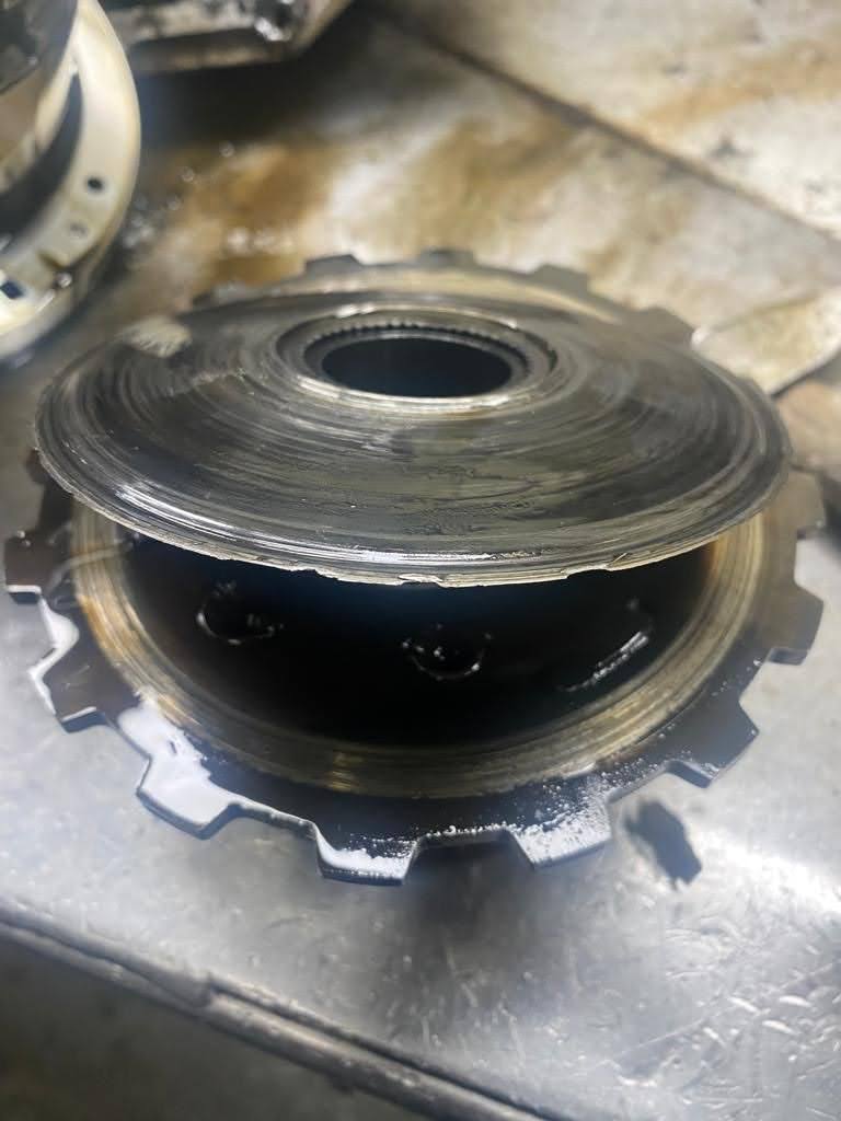

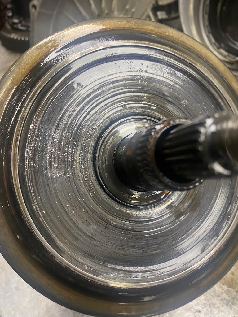

Update van Autrans: het probleem zat helaas toch in de bak zelf. Diverse koppelingen slecht. Er worden nu nieuwe onderdelen besteld (even zoeken kennelijk) en dan zou hij over 2/3 weken klaar moeten zijn.
Nog even getwijfeld over het stuurhuis, maar bij nadere bestudering in de onderhoudsboekjes kwam ik een krabbel tegen: "strhs rev" bij een grote beurt. Dat zou op zich wel kloppen met het verhaal van de verkoper, de kilometerstand, het feit dat hij altijd bij de dealer in onderhoud is geweest en het feit dat hij nergens lekt. Blijft natuurlijk een gok... We gaan zien, ben benieuwd wat ik tegen ga komen als hij eenmaal rijdt!

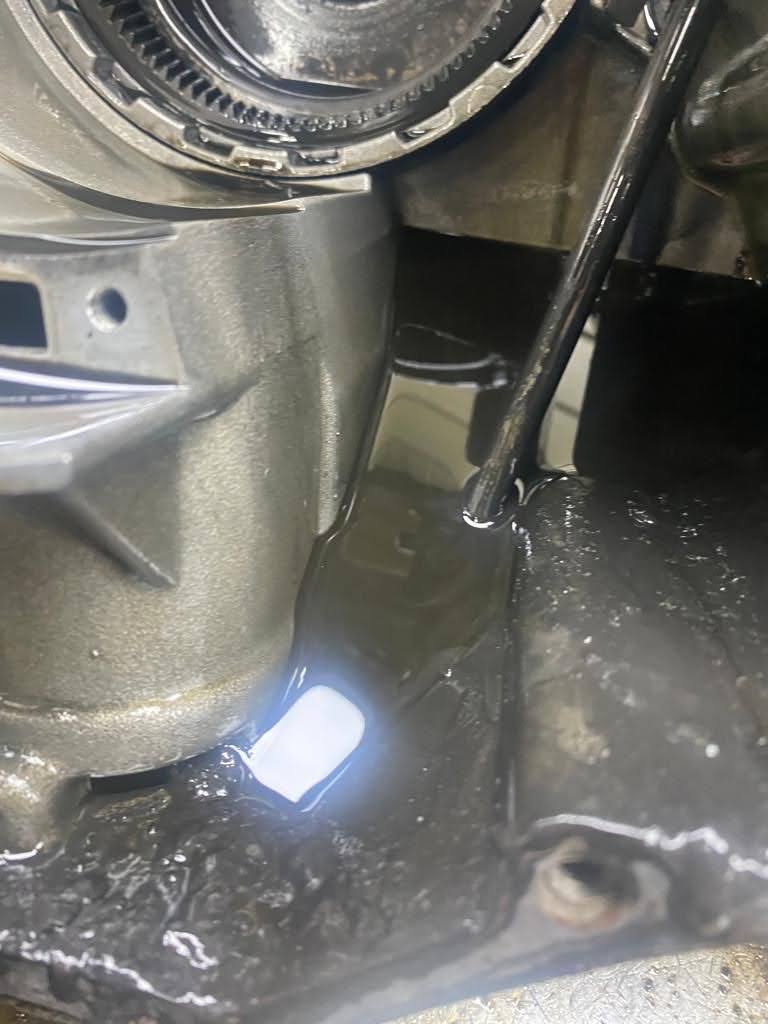

Voor wie het leuk vindt een paar foto's van de gedemonteerde bak:
Volgens de medewerker van Autrans was ie heel ver heen. Hoewel ik er weinig verstand van heb, lijkt de zwarte sludge op de foto's hierboven dat te bevestigen. Weet iemand waar we exact naar kijken?
Omdat niet alles meer nieuw leverbaar was, moet er toch nog een donorbak worden geregeld. Dat staat voor morgen op de planning.
