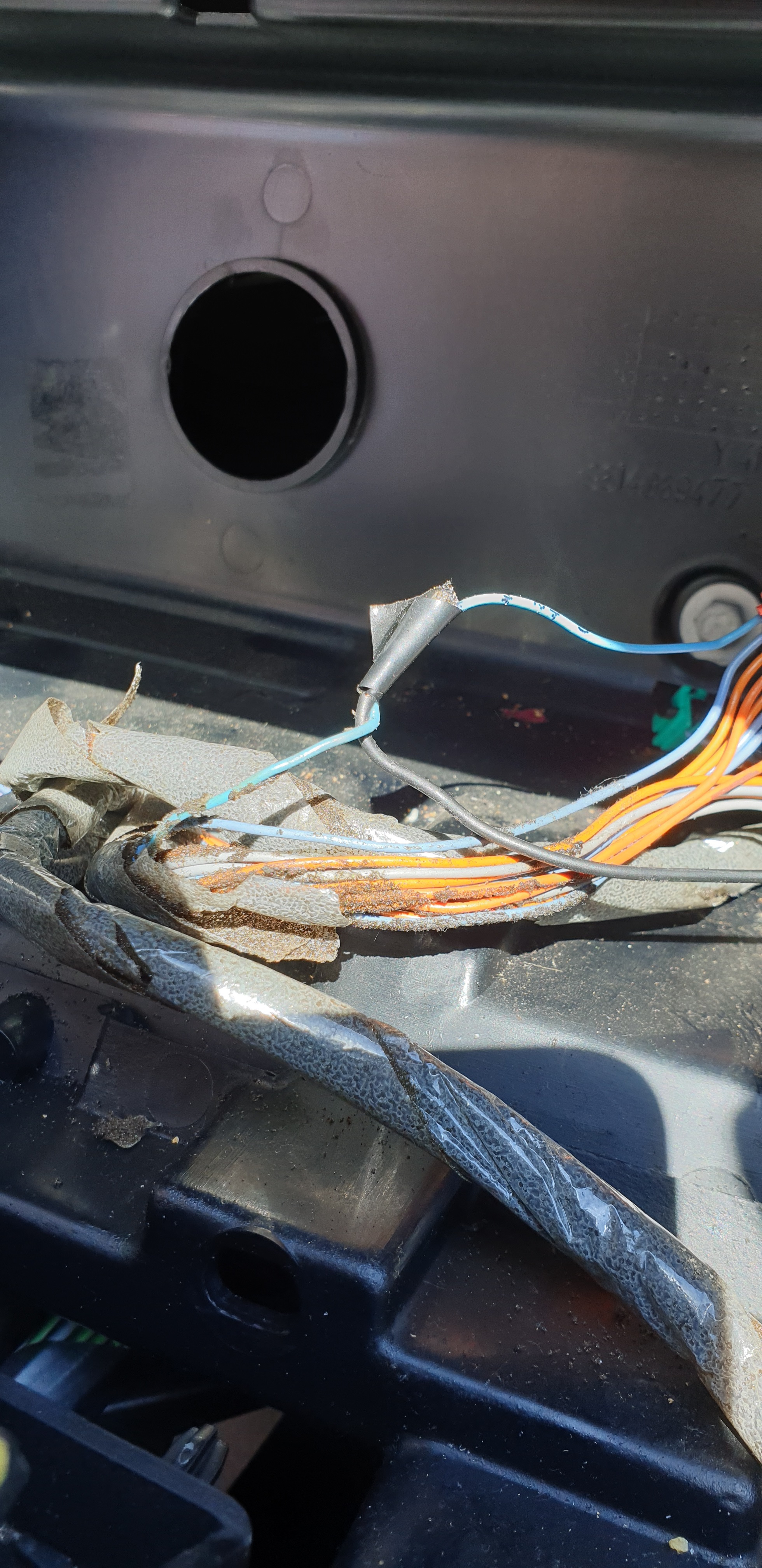

Vandaag eens gekeken naar mijn snelheidsmeter, die zo nu en dan op 0 terugvalt.
Ik kwam bij de bedrading deze aftakking van de 1e blauwe draad uit de rode stekker tegen:
Deze verdwijnt ergens achter de radio. Iemand enig idee waarvoor die gebruikt kan worden/zijn. Ik heb het plakkertje eraf gehaald, maar zat netjes gesoldeerd. Alles stevig. Dus maar weer nieuwe isolatietape eromheen. Alle contacten ingespoten met contactspray. Pennetjes van de rode contrastekker gecontroleerd (of ze niet wegfloepten bij duwen erop). Proefgereden met open dash. Geen storing in de snelheidsmeter, ook niet bij manipuleren van de draden incl. de aftakking. Dus maar weer alles gemonteerd. Wegrijden........weer op nul!
Ik denk dat we maar eens aan de andere kant moeten gaan kijken: de snelheidssensor. Ik weet dat ie op de bak zit, maar is ie makkelijk te spotten/vinden, of wordt dat werk op de brug?
Rogier1975
afbeelding van Rogier1975
RE: Niet-werkende snelheidsmeter
Die aftakking: zit er een moderne radio in? Die kunnen een input hebben voor een snelheidssensor, zodat ze automatisch het volume aanpassen aan de snelheid.
Een aftakking voor je aftermarket cruissecontrol ? Als je die tenminste hebt ?
Die radio zou kunnen. CC heb ik niet.
Ik ga de radio er eens uit halen en kijken of daar een zwarte draad van boven bij komt. Wat ik mij kan herinneren is dat ik 2 stekkers had, waaruit ik kon kiezen, waarvan er 1 zonder continustroom zat, zodat ik na verbreken contact alles opnieuw moest instellen. Die heb ik terzijde gegooid. Mogelijk stoort dat op de snelheidsmeter?
