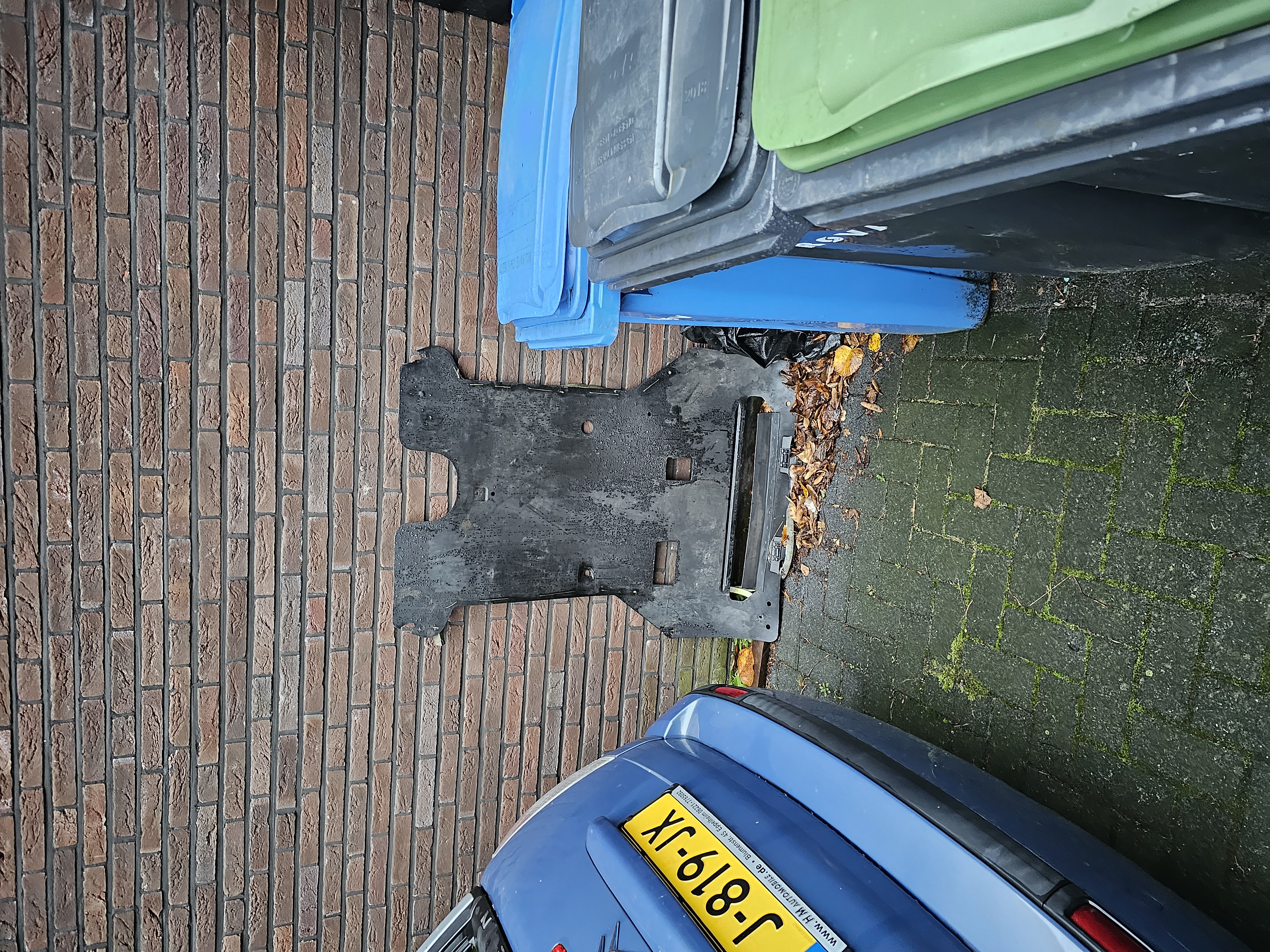

nog een andere vraag: bodemplaat XM, welk materiaal is dat?
Ik heb een andere met een paar scheuren die ik wil repareren, moet dus weten of t PE, PP, ABS of PVC is![](/sites/default/files/styles/large/public/images/2023-10-24%2009.11.13.jpg?itok=nvxPku9b)
Staat er niet ergens in gegraveerd?
In het boek kwam ik de bodemplaat niet tegen. Van de rest van de bumpers werdt gezegd dat 't PE is.
Nee, staat er niet in. PE zou kunnen
Ik kijk net nog even in 't boek...
Bumpers, stootlijsten deur, wielkuipen zijn gemaakt van Polypropyleen, type STAMYLAN.
Toch PP dus.., alleen moeten die fransen het in het boek PEP noemen. Gewoon omdat dingen niet te duidelijk moeten zijn. xD
Denk dat die onderplaat wel behoorlijk lijkt op wielkuip-materiaal
Het lijkt hetzelfde materiaal als de wielkuipen idd

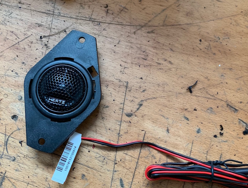

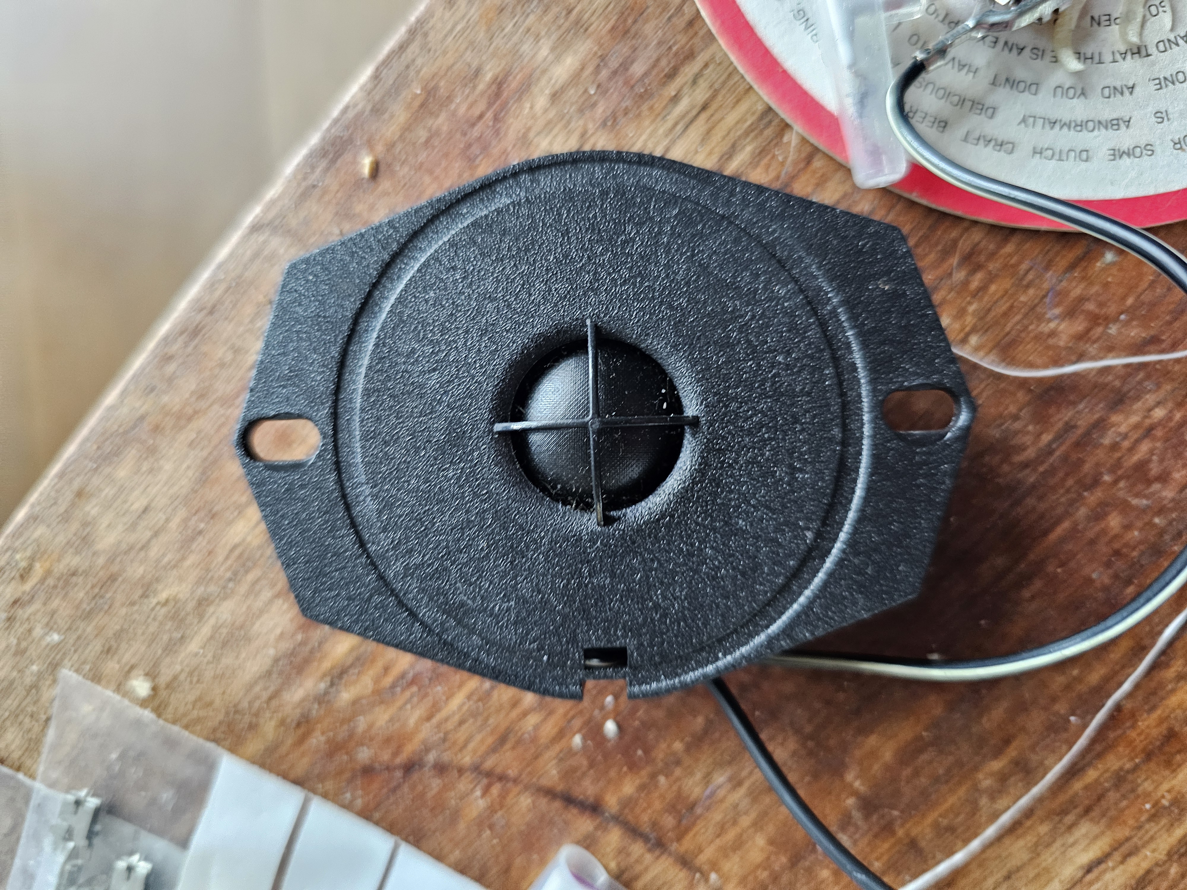

Ik ben bezig mijn XM te verwennen met wat nieuwe speakers. De oude vielen uit elkaar. Ik heb voor een setje van Hertz gekozen. De tweeter past alleen zonder zagen niet in de huidige houder. Nu weet ik dat het 1e type wel compatibel is. Heeft iemand misschien 2 van die dingen liggen?
![](/sites/default/files/styles/large/public/images/tweeterlos%20%281%29.jpg?itok=cnBnkZV0)
Ik moet die onderste variant hebben
